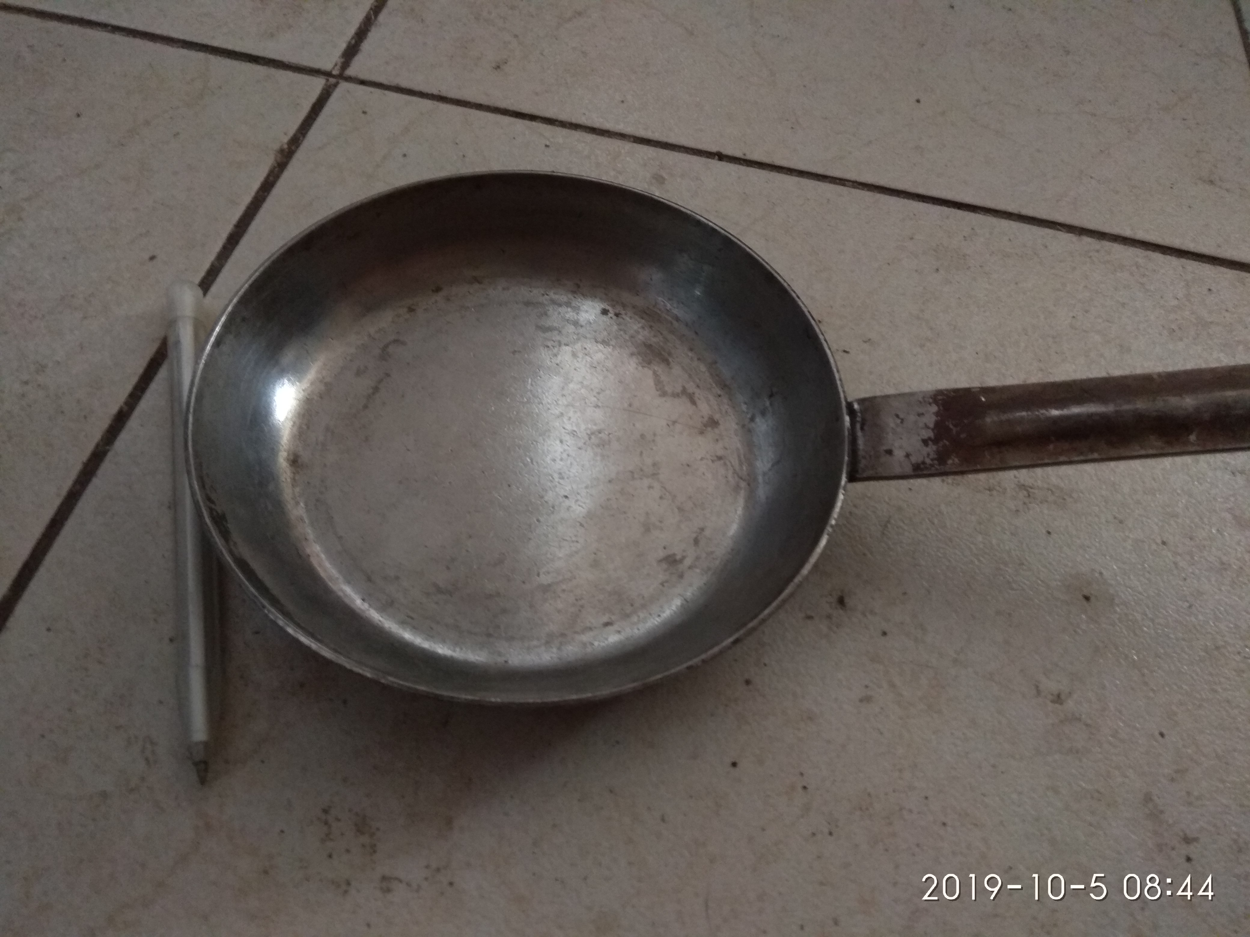

  4. SpongeBobTT
    Ок. Пусть остаётся
    Переделки повлияли на подачу воздуха, и режим нарушился.
    Есть какая-то сковородочка или типа того, чтобы использовать её вместо чаши?
    Т.е. сделать максимально по Вашему ЧЕРТЕЖУ, который Вы приводили в самом начале?
  5. SpongeBobTT
    Давайте просто её запустим без дисков, с облегчённой чашей, а там будет видно что-куда .
    Типа такого.
    Извините, интернет тупит страшно

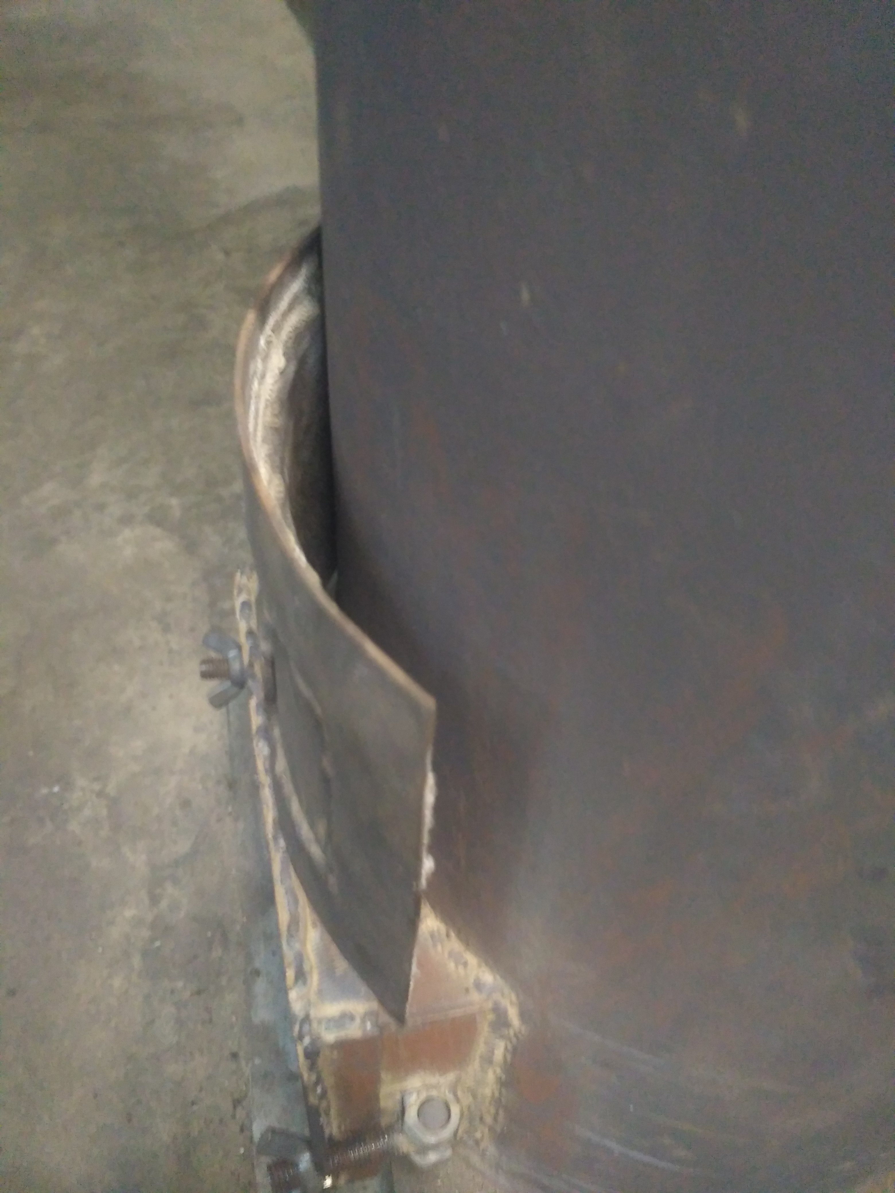

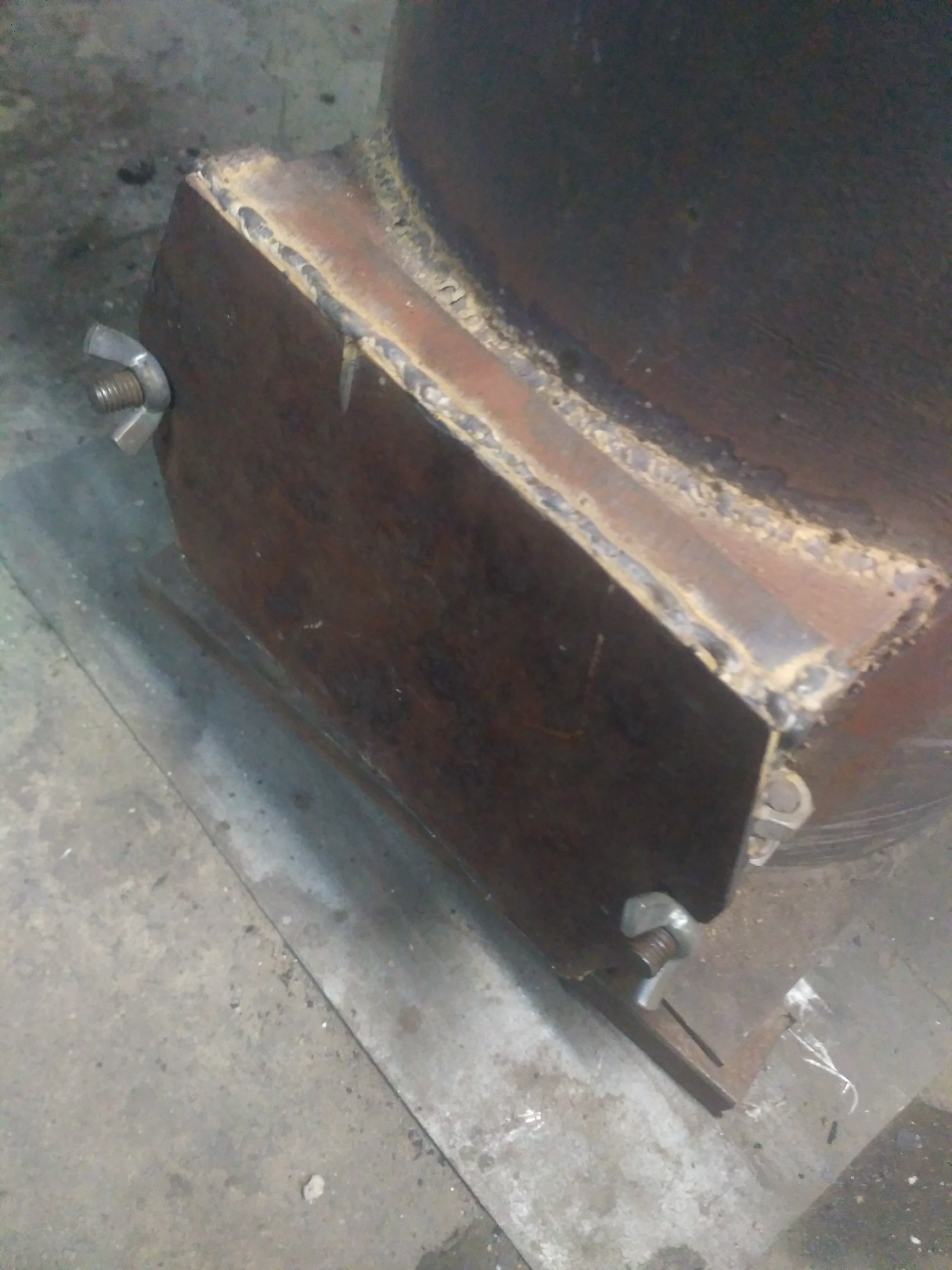

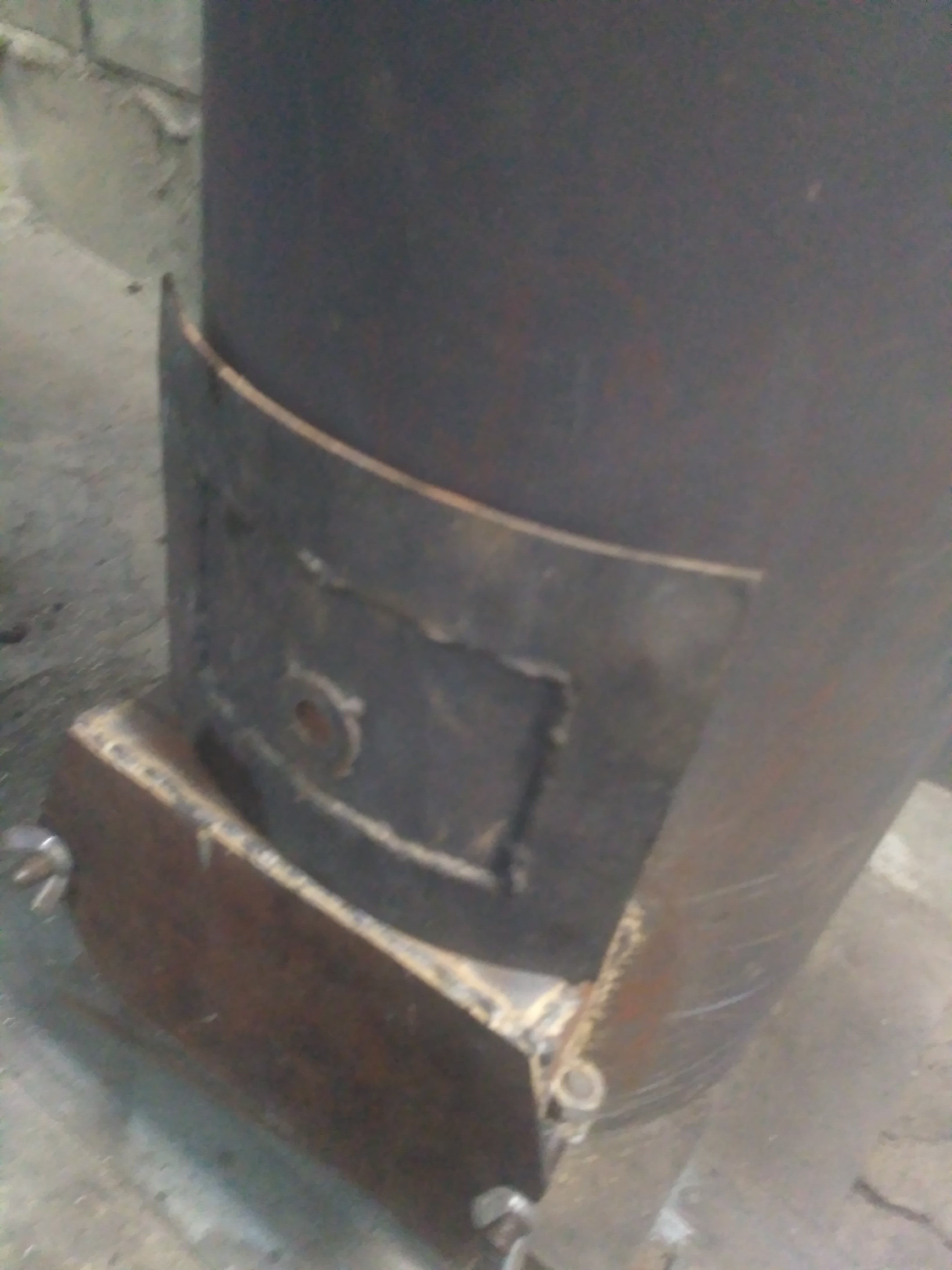

  6. SpongeBobTT
    И как был переделан лючок?
  7. Risk666
    Risk666 Эксперт форума
    17 янв 2019
    347
    116
    Обратите пожалуйста внимание в видео где печь нормально работает,там все видно,раньше это был кусок корпуса печи,который вырезаться под лючек,с приваренными отбортовка и и асбестовым шнуром на герметике.

  11. SpongeBobTT
    На телефоне плохо видно, я думал что лючок был переварен, что привело к увеличению камеры. Если лючок (край под дымоходом) , там с той стороны горит, может быть там через уплотнение подсасывает?
  12. Risk666
    17 янв 2019
    347
    116
    Какой был раньше и сейчас, раньше быстрей могло воздух подсасывает чем сейчас,раньше он просто прижимался к корпусу.А сейчас в крышку асбестовый шнур укладывается по человечески.Да и чтоб пламя в боку было,это какой Подмосковье должен быть? Да шнур в крышке белый без копоти,четко видно границу копоти, следов нет от дыма,в любом случае я думаю он сифонил бы,запаха в помещении тоже нет.
  13. SpongeBobTT
    Если объем камеры увеличился, то крышку лучше сделать двойную : по внутреннему корпусу, и внешнюю, соединённую обрезком арматуры, или типа того. Как в котлах делают. Вы видели наверное
  14. Risk666
    17 янв 2019
    347
    116
    Да я понял,видел,думаете причина в этом?Я сделаю тогда в любом случае,это не сложно.
  15. SpongeBobTT
    От дымохода зависит. Ув. britmila демонстрировать свой дымоход. Так там тяга такая, что крышку можно не прикручивать. О выброса в помещение там можно не говорить. А вот камеру выстужать будет будь здоров. Когда запустите, проверьте спичкой, или чем-то ещё подсос по крышке лючка. Надо всё проверить, что подверглось переделкам, пусть и незначительным на первый взгляд
