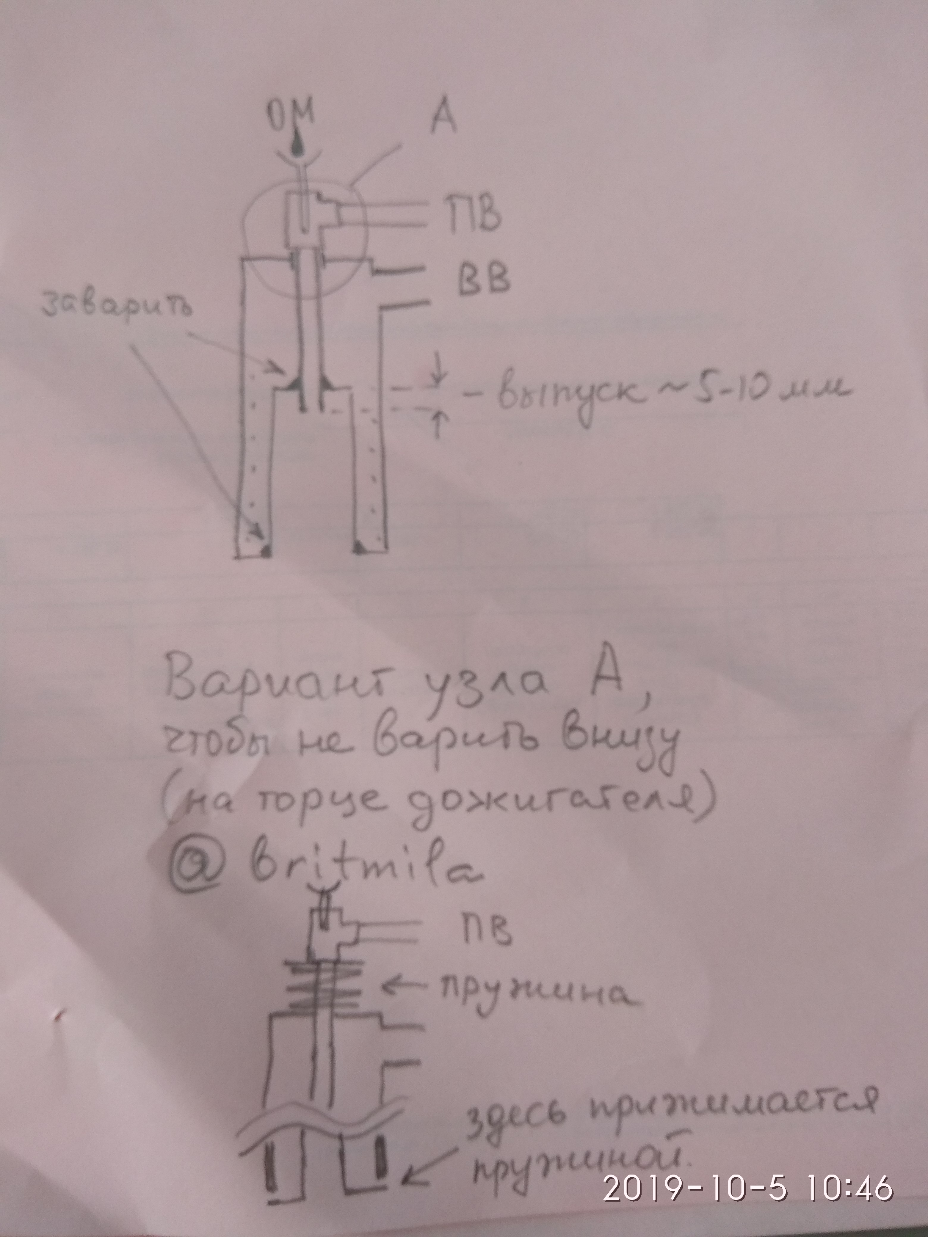

  5. SpongeBobTT
    Я бы делал так

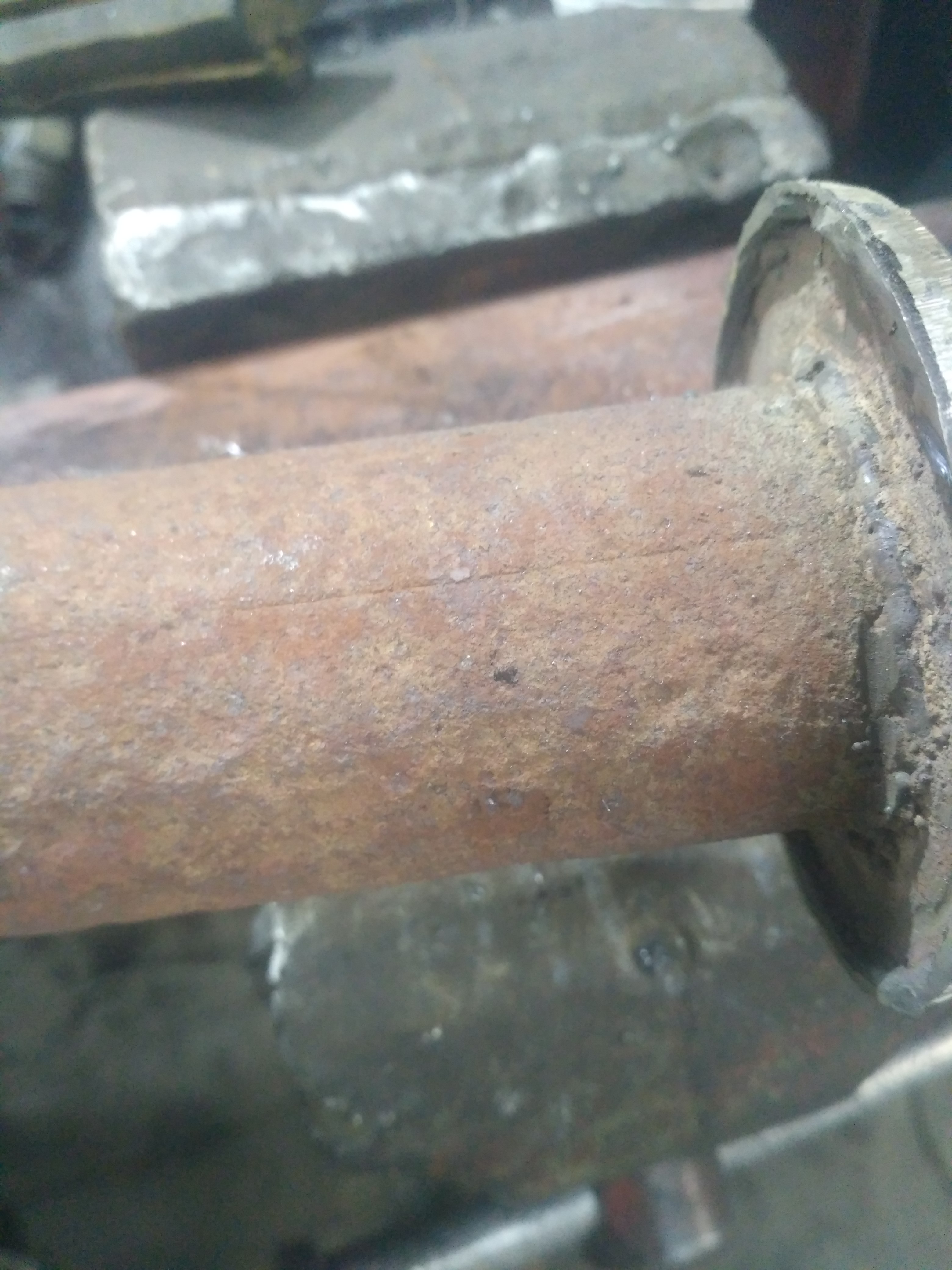

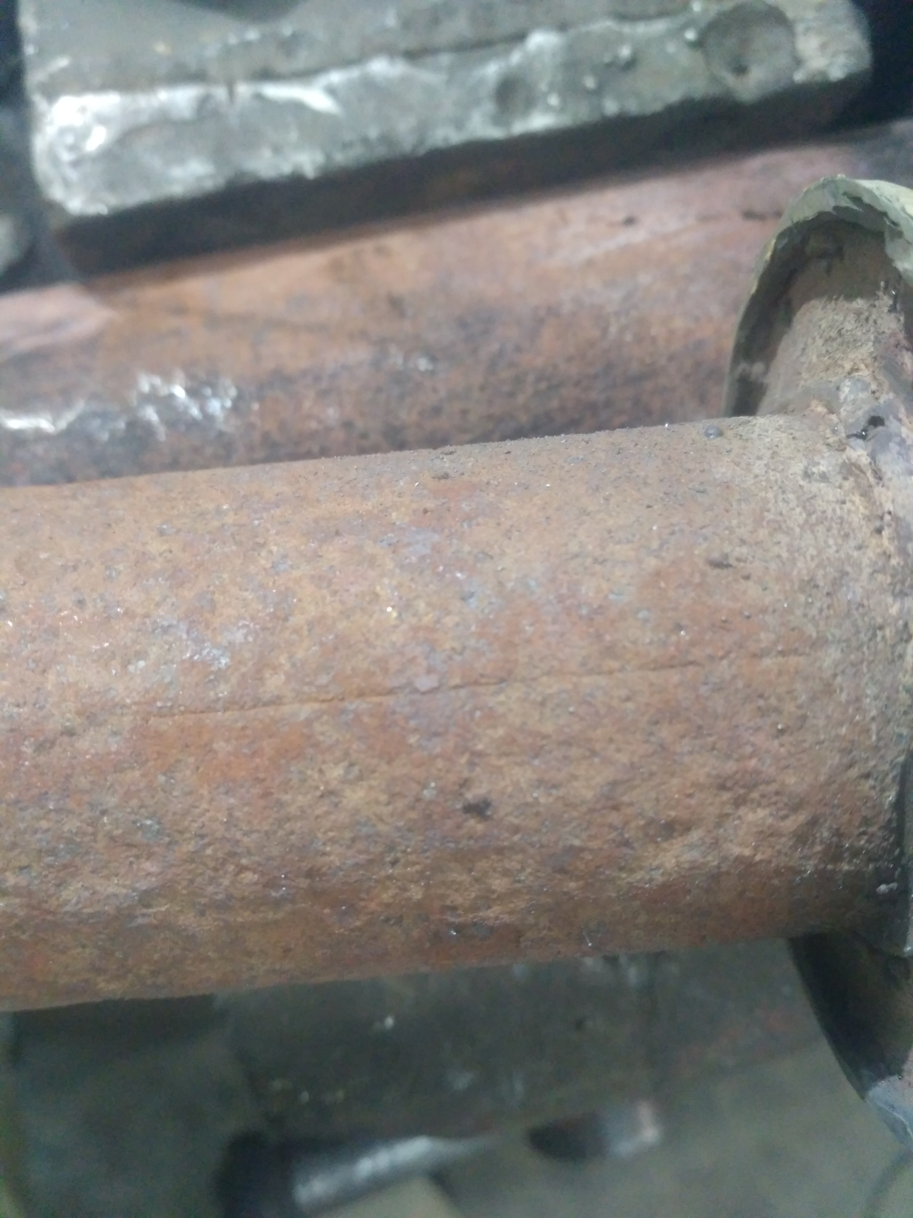

    Это не трещина? Может ли она раскрываться или продуваться?Стоитли ее обварить или заменить стакан?
  9. SpongeBobTT
    Может крышку лючка повело, если топили сильно ?
    Если труба бесшовная, то маловероятно. Если там проходит шов - может быть.. Можно зачистить и посмотреть. Даже если это трещина, то она небольшая и мало на что влияет. Это в дожигателе?
    Будет раздражать - заварите. Будет видно от неё факел, если дырка
  10. SpongeBobTT
    Пардон, это стакан. При раскрытии трещина добавит первички немного. Но, пока, я думаю, это не критично. Вы быдете иметь ввиду, что она там присутствует

    Что это,заводская сварка?Сейчас попробую без всего налью 300 гр солярки на дно и диск уберу.
  13. SpongeBobTT
    Похоже. Гнули из полосы
