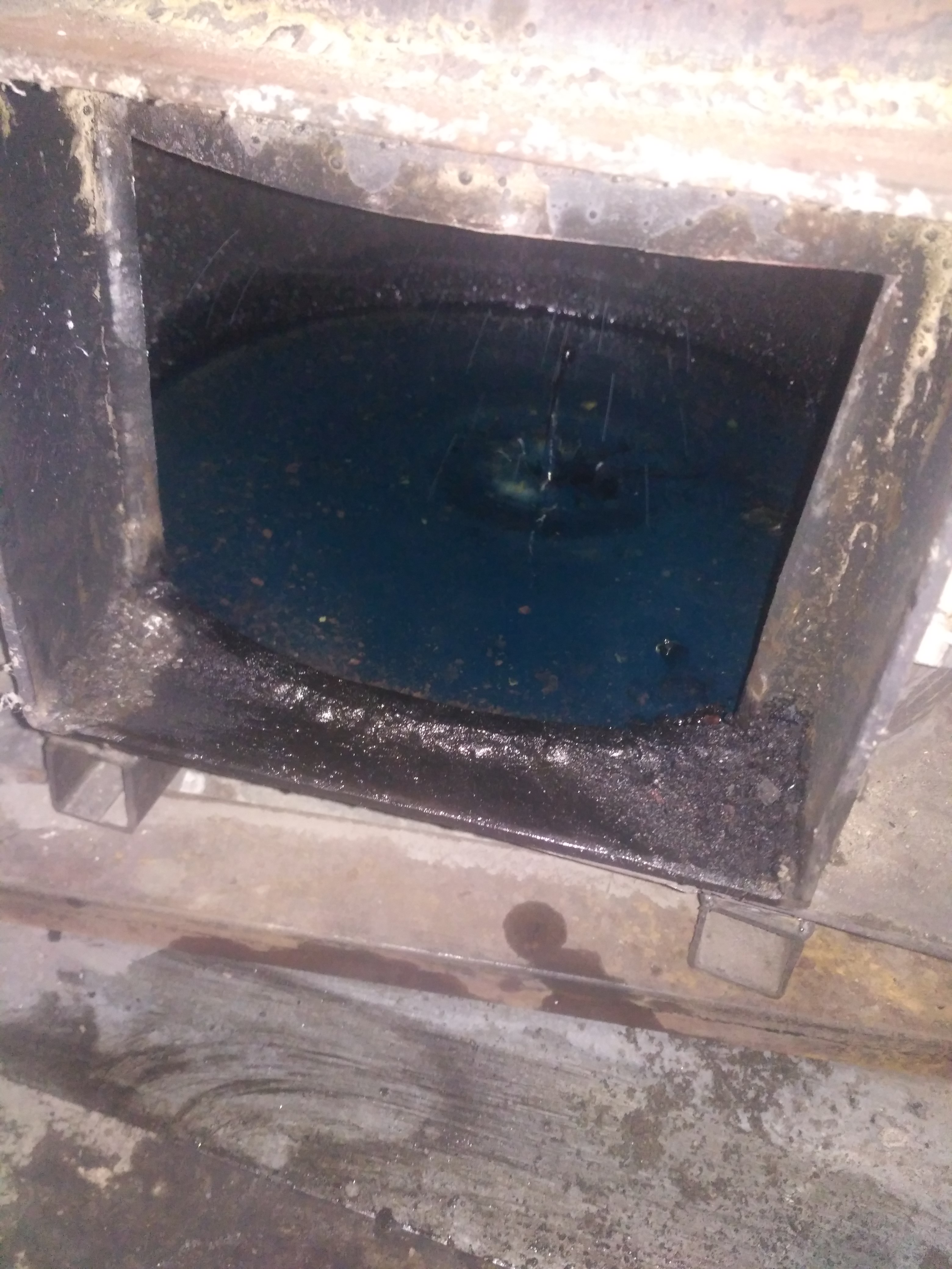

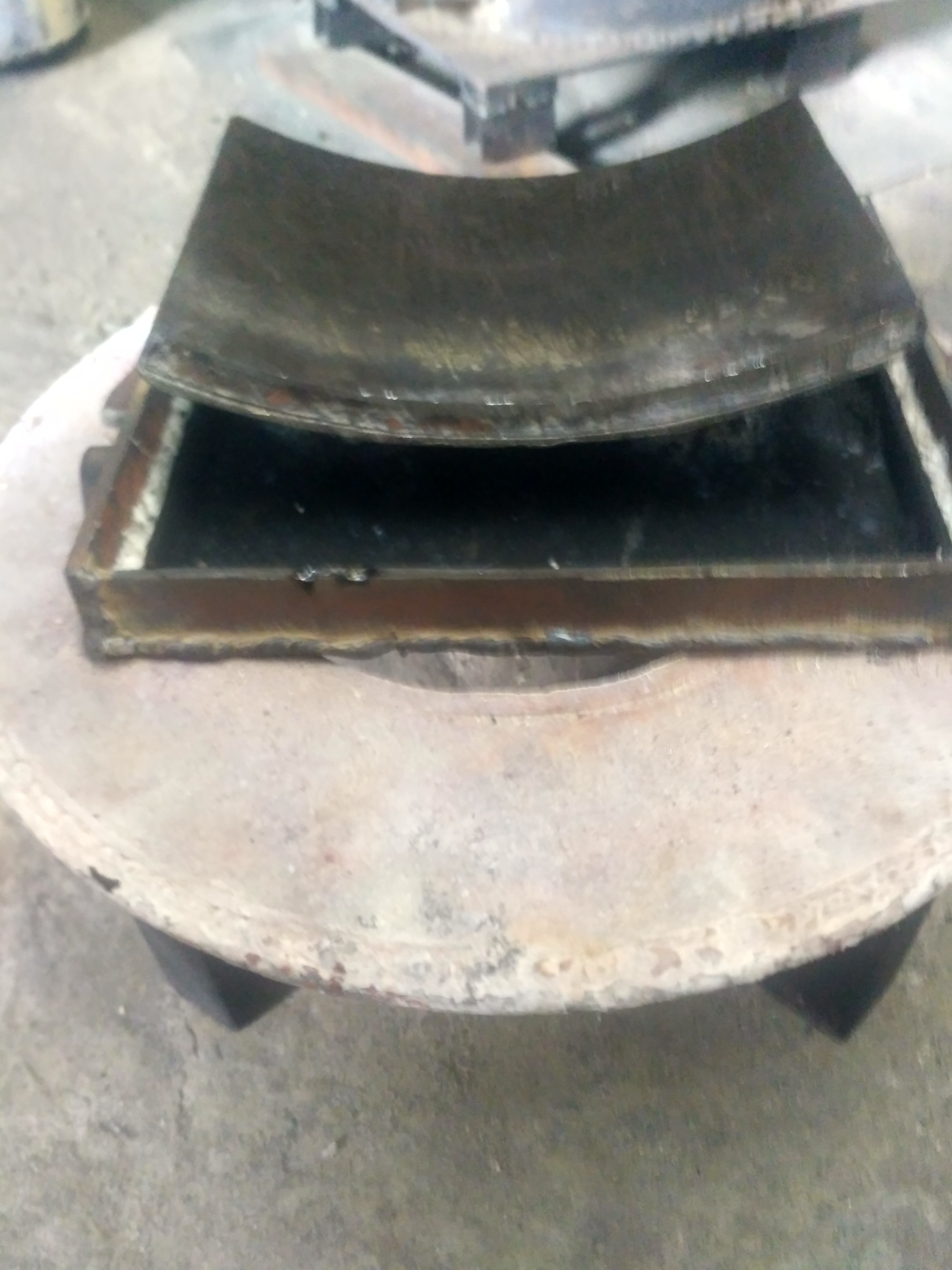

    Сейчас буду заваривать все и пробовать,на дно налью солярке и без диска,толщина дна 3 мм,ещё один шнур в крышку уложил.

    Все отверстия по 3мм,в торце уменьшить?
  4. SpongeBobTT
    Пока не надо

    У чаши только бока толстые, дно 2мм
  6. SpongeBobTT
    Когда она начнёт выходить на тежим, будем смотреть по пламени. Если будет много жёлтой мути, будем уменьшать
  7. SpongeBobTT
    Надо, чтобы высота небольшая была, и стенки примерно 3, ну, максимум 4 мм.
    Пока пробуем без чаши
  8. SpongeBobTT
    Подсос всё равно проверяем

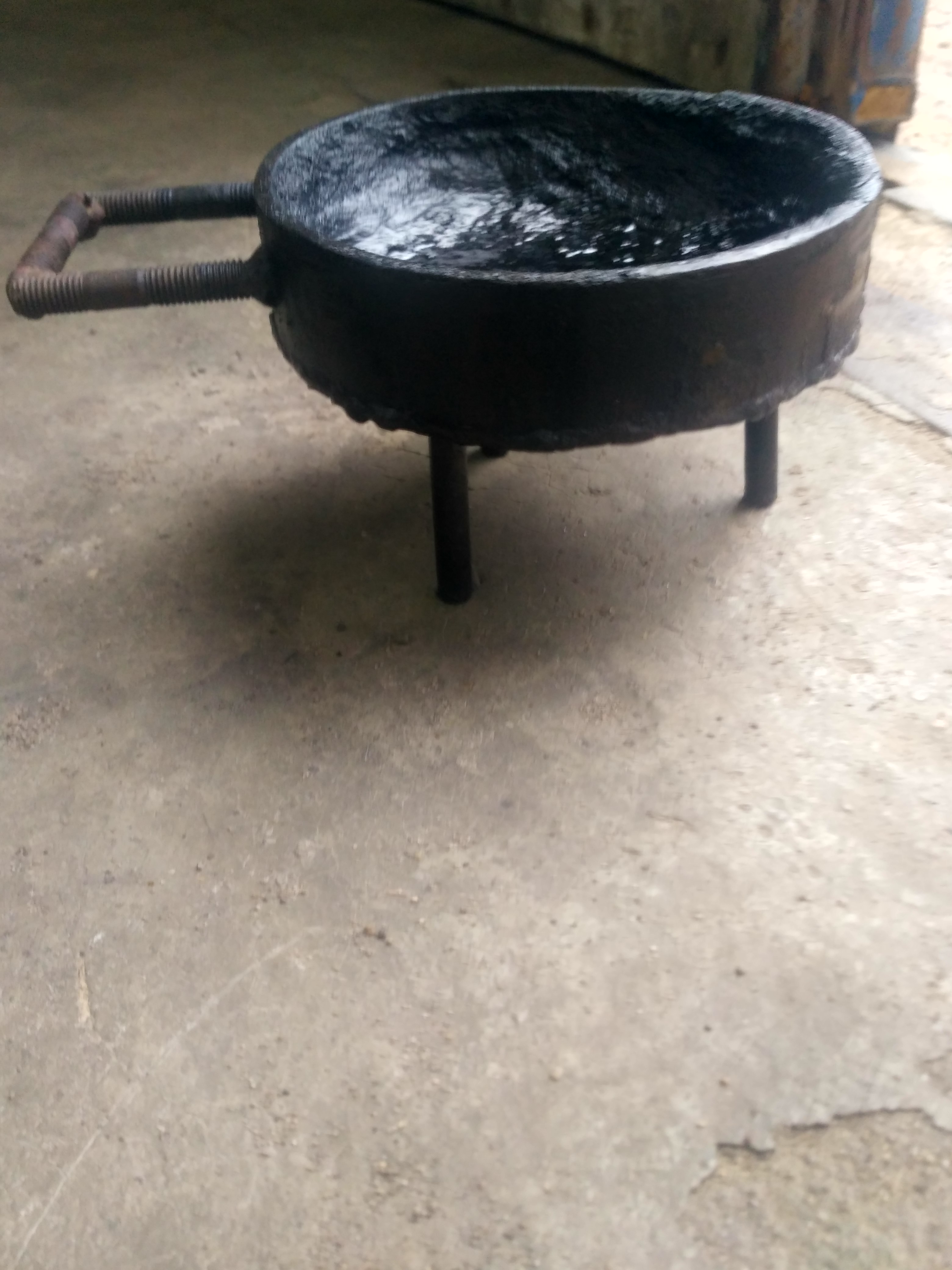

    Нехнаю почему вспомнил один момент,раньше у меня была другая чаша,так вот что мне в ней не понравилось,на режим она выходила также как и с высокими бортами,но, из нее переливалось масло, и шлак засирал дно печи,так вот, как только с нее начинало вытекать масло печь тутже выходила на режим и появлялись синие языки.

  11. SpongeBobTT
    Эта чаша лучше. Попробуем хорошенько её разогреть, но перелива быть не должно
  12. SpongeBobTT
    Какая, кстати у неё толщина?

    Вот
  14. SpongeBobTT
    Сильно подачей не увлекайтесь, кашу маслом не испортишь, но если масла будет много - это будет уже не каша.

    Дно 2мм,бока 3мм
