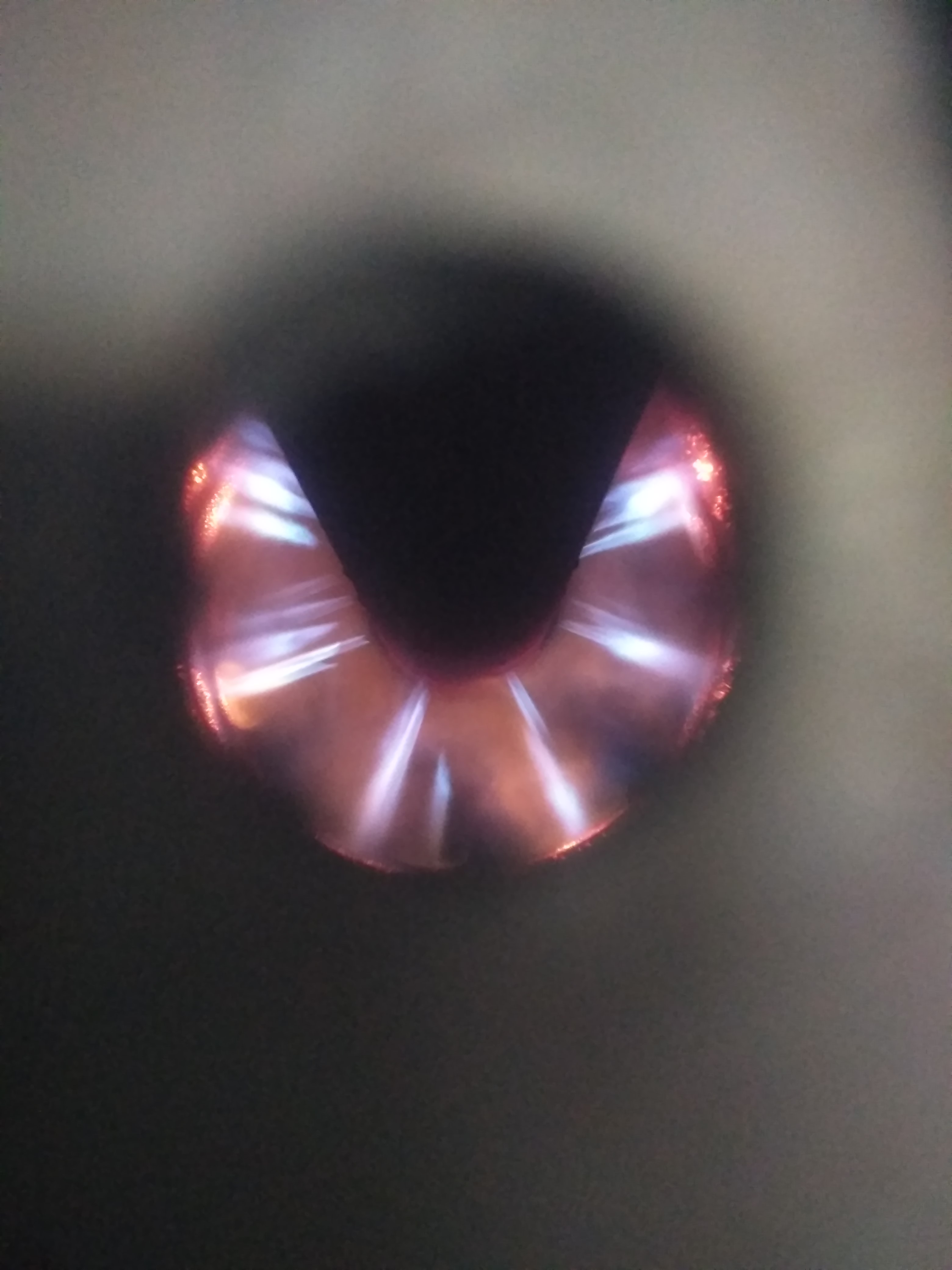

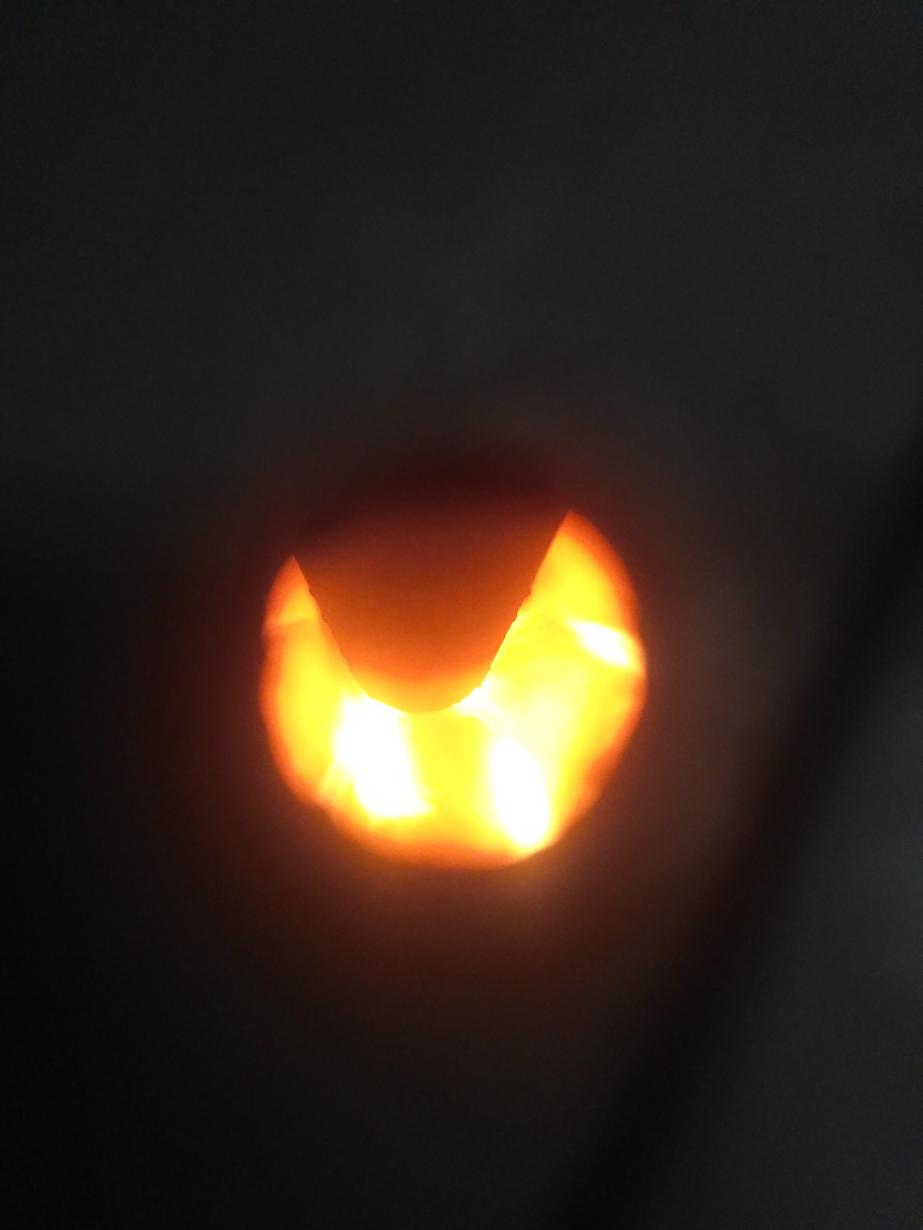

    По высоте печи как горит, на сколько пламя поднимается вверх?

    Масло на пв,в бок пламя не уходит,подсосов проверил,подсосов нет.

    Когда было много соляры пламя до верха густое по всей окружности
  6. SpongeBobTT
    Корпус прогреется, уменьшаем первичку. Понемногу! И следим за пламенем
    Стараемся удержать в стабильно режиме. С

    Первичку убрал полностью масло пока на Макс подаче, выходит на режим,етить колотить
  8. SpongeBobTT
    Первичку отключили?
    Масло тоже понемногу убираем
    Стараемся удержать в режиме
    Risk666 нравится это.
  9. SpongeBobTT
    Смотрите, чтобы перелива не было

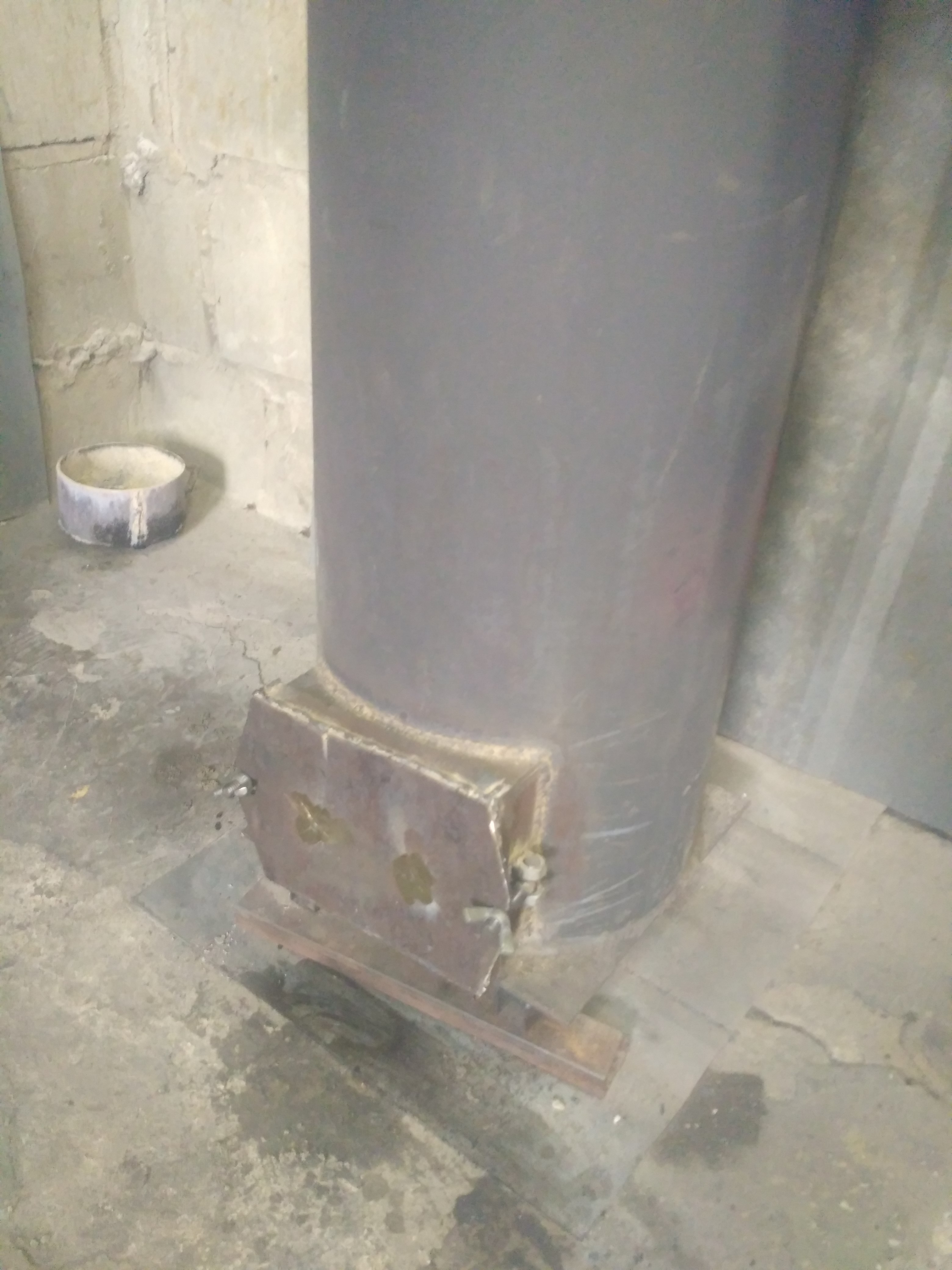

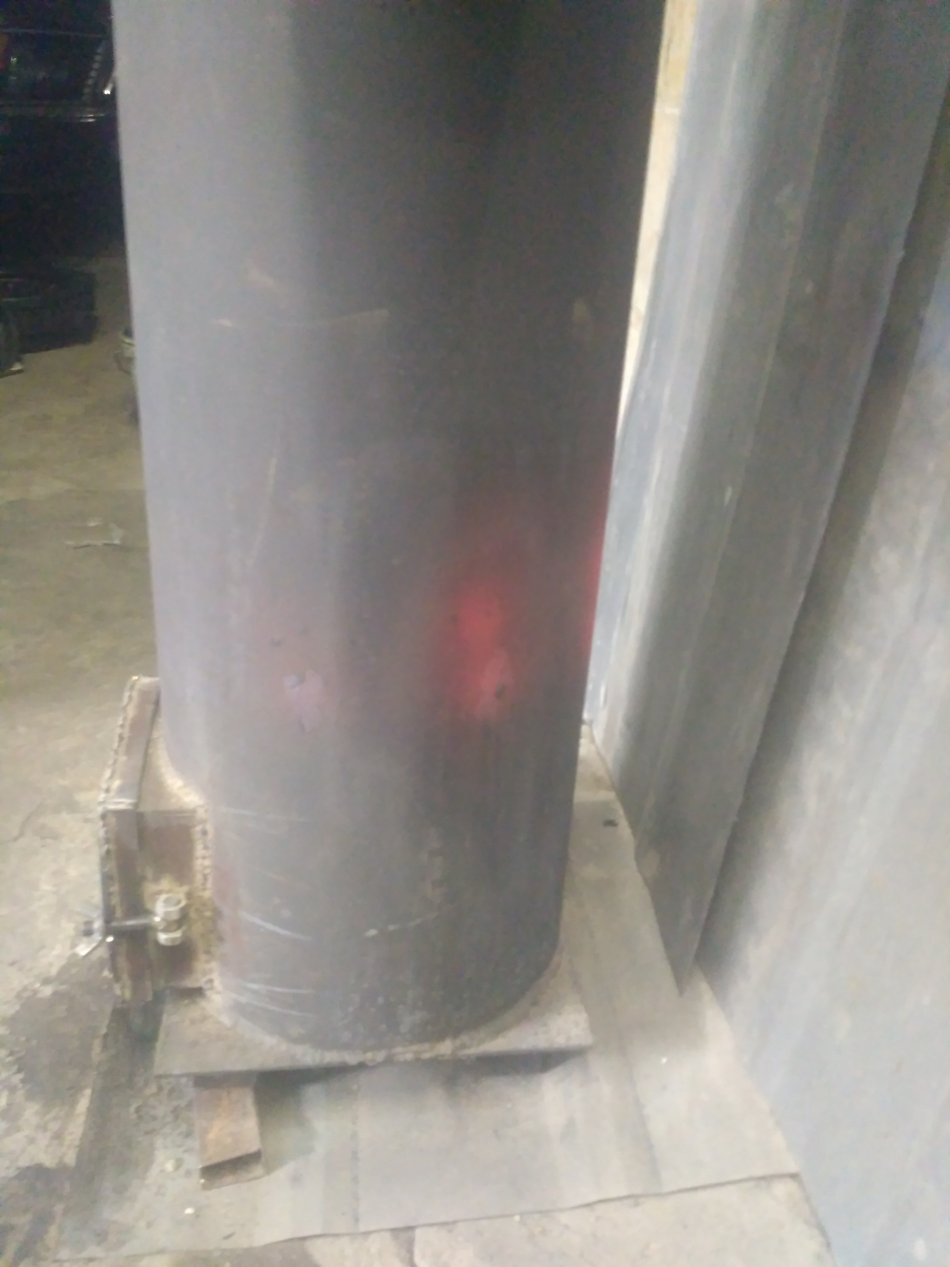

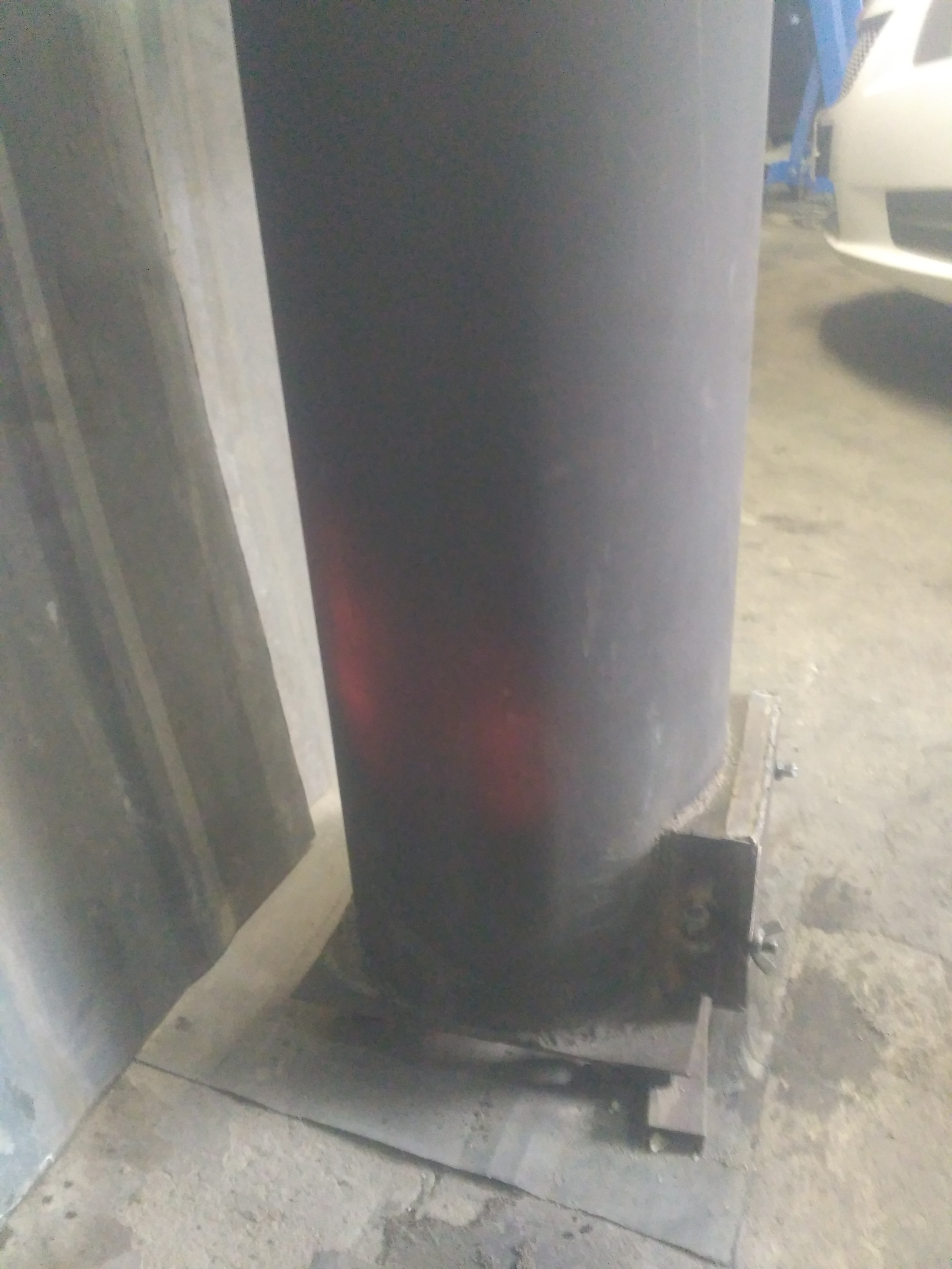

    Корпус начинает расколоться! Перед не раскаляется тк ворота открыты охлаждается
  11. SpongeBobTT
    Сильно не грейте, а то спалите чего-нибудь.
    Добейтесь устойчивого горения второго - третьего ряда (снизу) , и можно закрывать масло, врубать первичку на полную и ждать, пока всё прогорит.
    Засеките расход примерный, если возможно
    На будущее посмотрите, как утепляют камеры - сделайте рекомендую

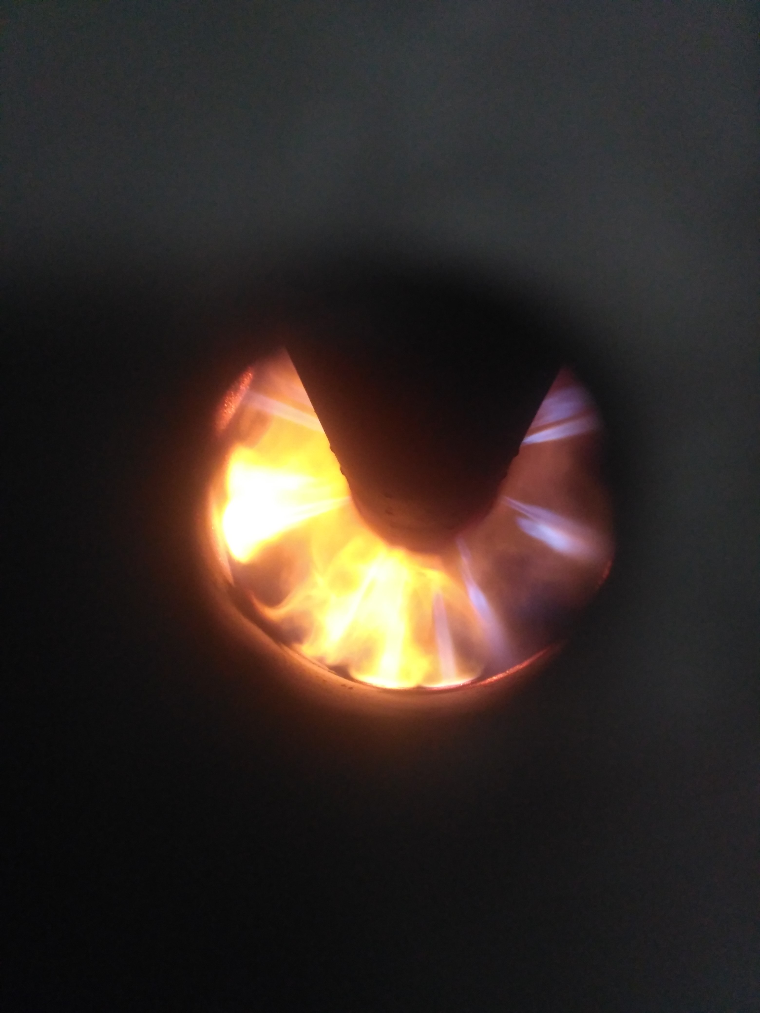

    Убрал подачу со 100 до 80,горение стало грязным,желтоватым слева,дыма нет из трубы(левая труба)

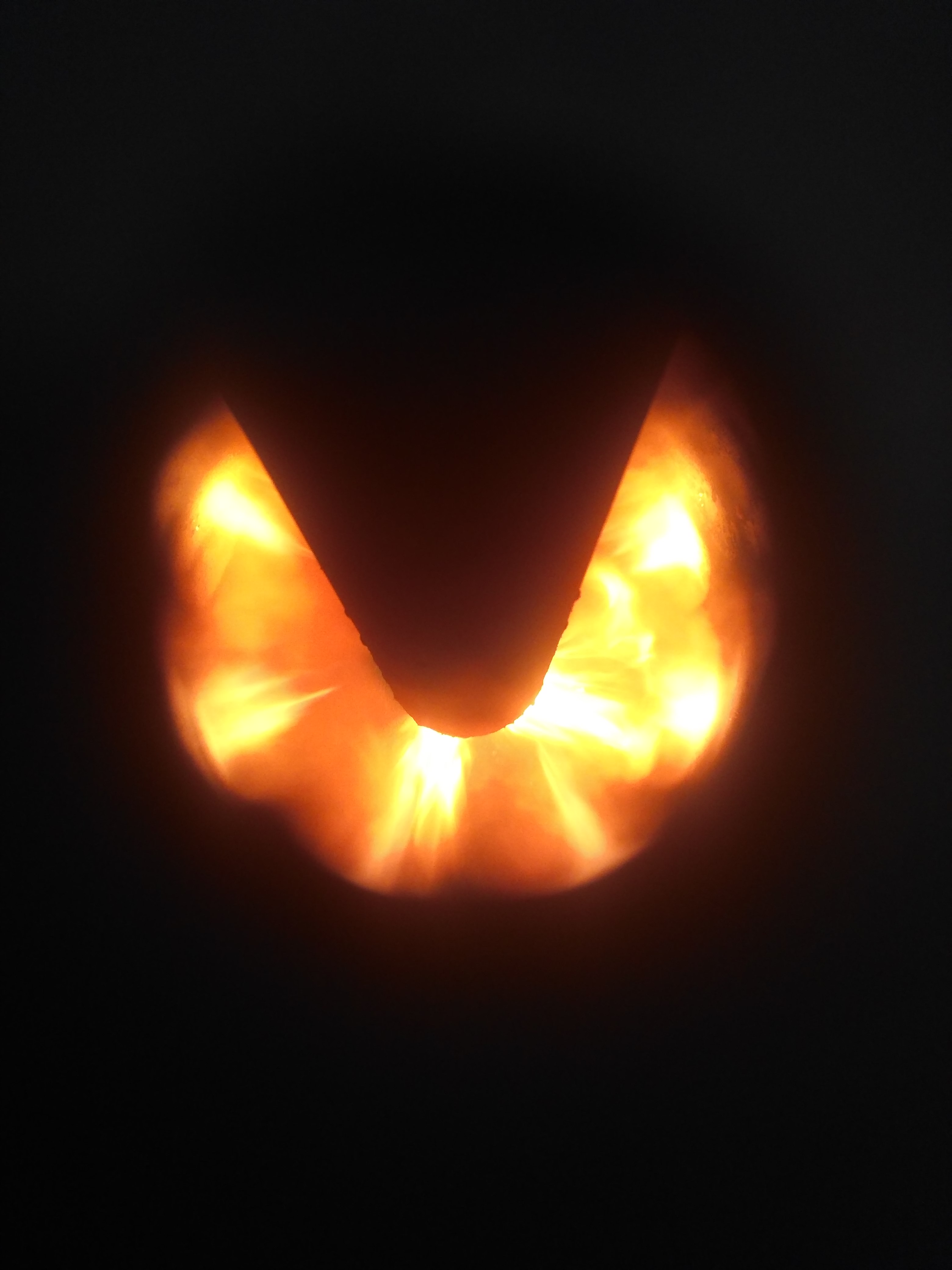

    Улитка на полную,как узнать какие обороты лучше,или чем больше тем лучше?

    Сейчас сделал подачу снова на Макс и вот что заметил, если улитка на полную при Макс подаче есть отблески жёлтого пламени,снижаю обороты чуть больше четверти почти к половине горение только синее,чистое,так и определить?
  15. SpongeBobTT
    Вот, сейчас можно скачать, что дно печи (может не сама печь) возможно имеет наклон.

    Когда дует сильно, у Вас через торцевые отверстия поступает слишком много воздуха и здравствуй, Пряможег. Поэтому - жёлтое

    Вчера выставил все по уровню строительному

    Остановиться по воздуху/ маслу можно тогда, я думаю, когда нижний ряд практически исчезает, а сдедующие два (хотя бы) горят сине - практически белым, или светло-жёлтым
