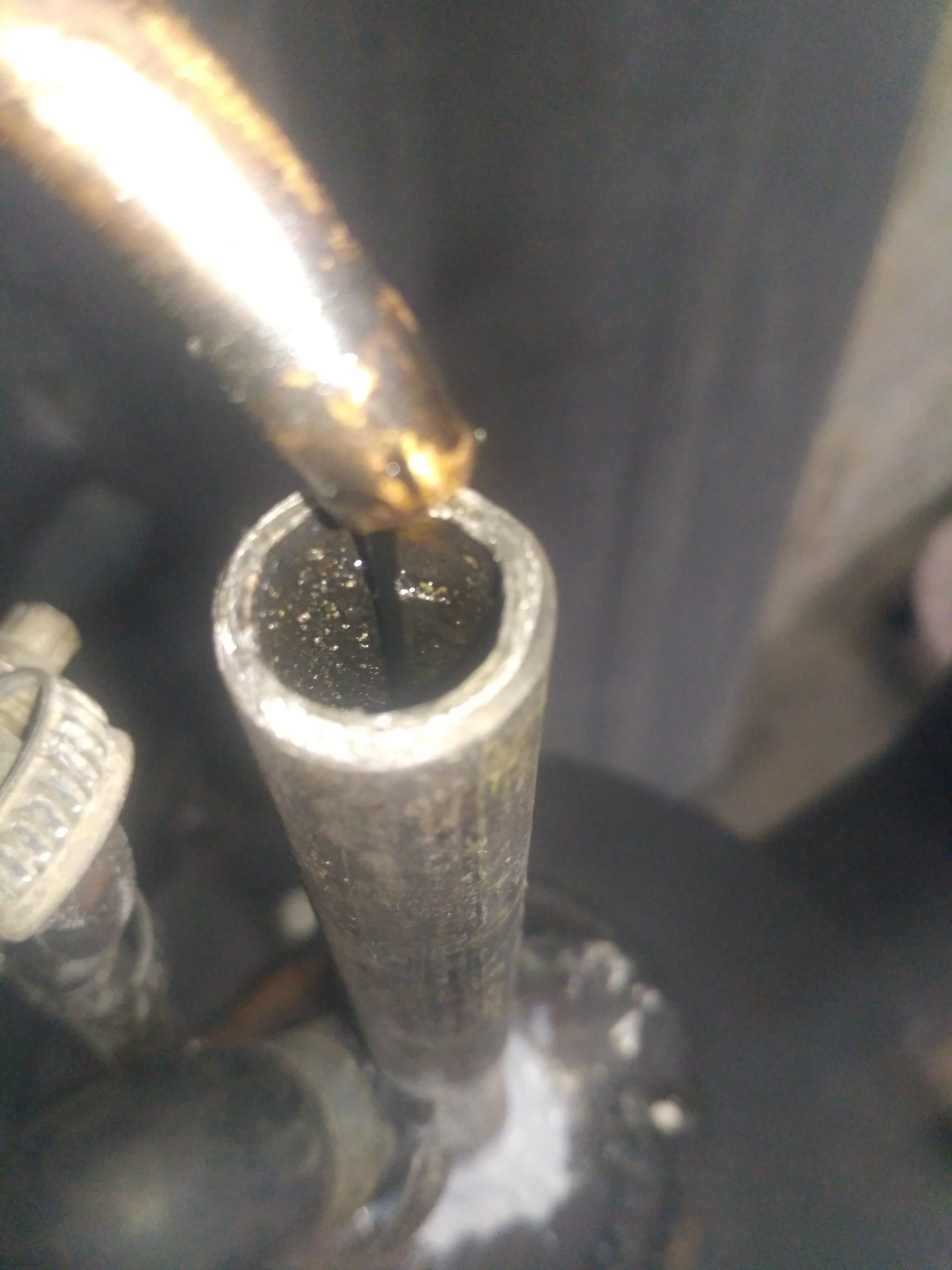

    Проверьте ещё центровку дожигателя. На всякий случай

    Сейчас на 80% чуть тоньше спички,а то и вполовину даже,если пониже смотреть,0.8 где-то,горят 2 и3 ряд иногда просвечивается 4й горит чисто и стабильно,когда на 100 четвертый ряд через продолжительное время начинает более четко гореть.

    Так какой можно сделать вывод?

    Сейчас я даже не вижу как и куда масло капает по стенке или нет,внизу темно, а раньше когда с чашей и диском пламя сбоку,я все видел.Раньше когда она с чашей большой и диском выходила на режим тоже темно было.

    Даже если потом не будет работать, то Вы уже знаете одну рабочую конфигурацию
  10. SpongeBobTT
    Будете чистить, посмотрите сначала на остаток. По нему можно иногда понять, куда капает.

    Это да,но боюсь дно так рано или поздно зашлакуется и придется его менять, с чашей как-то попроще,вынул вытрехнул и все,кстати сейчас потухла быстрей чем раньше,после того как масло выключил.

    Так как всё-таки теперь ей пользоваться,диск нужен или нет вообще.Завтра думаю попробовать с чашей.

  15. SpongeBobTT
    А кто Вам сказал, что это - всё :13:
    Теперь, как Вы сами совершенно правильно заметили, надо с чашей.
    Но прежде, я бы рекомендовал утеплить низ печи, И ДНО ТОЖЕ
  16. SpongeBobTT
    Ждём от Вас фото того, что осталось от масла. Прямо из топки
  17. SpongeBobTT
    После выключения масла не забывайте включать первичку. Это избавит Вас от лишнего остатка на дне. Шлак выгребайте перед очередным запуском

    По поводу работы с чашей.
    Сейчас Вы будете добавлять, грубо говоря, дополнительный металл, который не только нужно будет нагреть, но он ещё даст "тень" на дно, значительно повлияет на циркуляцию воздуха и газов в камере. Поэтому передача тепла на корпус в камере ухудшится. Чтобы как-то компенсировать это ухудшение надо провести теплоизоляцию.
    Можно и без неё, но скорость выхода в режим и эффективность работы снизятся.
    Чашу лучше возьмите старую
  20. SpongeBobTT
    Ну, и следим за центровой дожигателя и чаши
