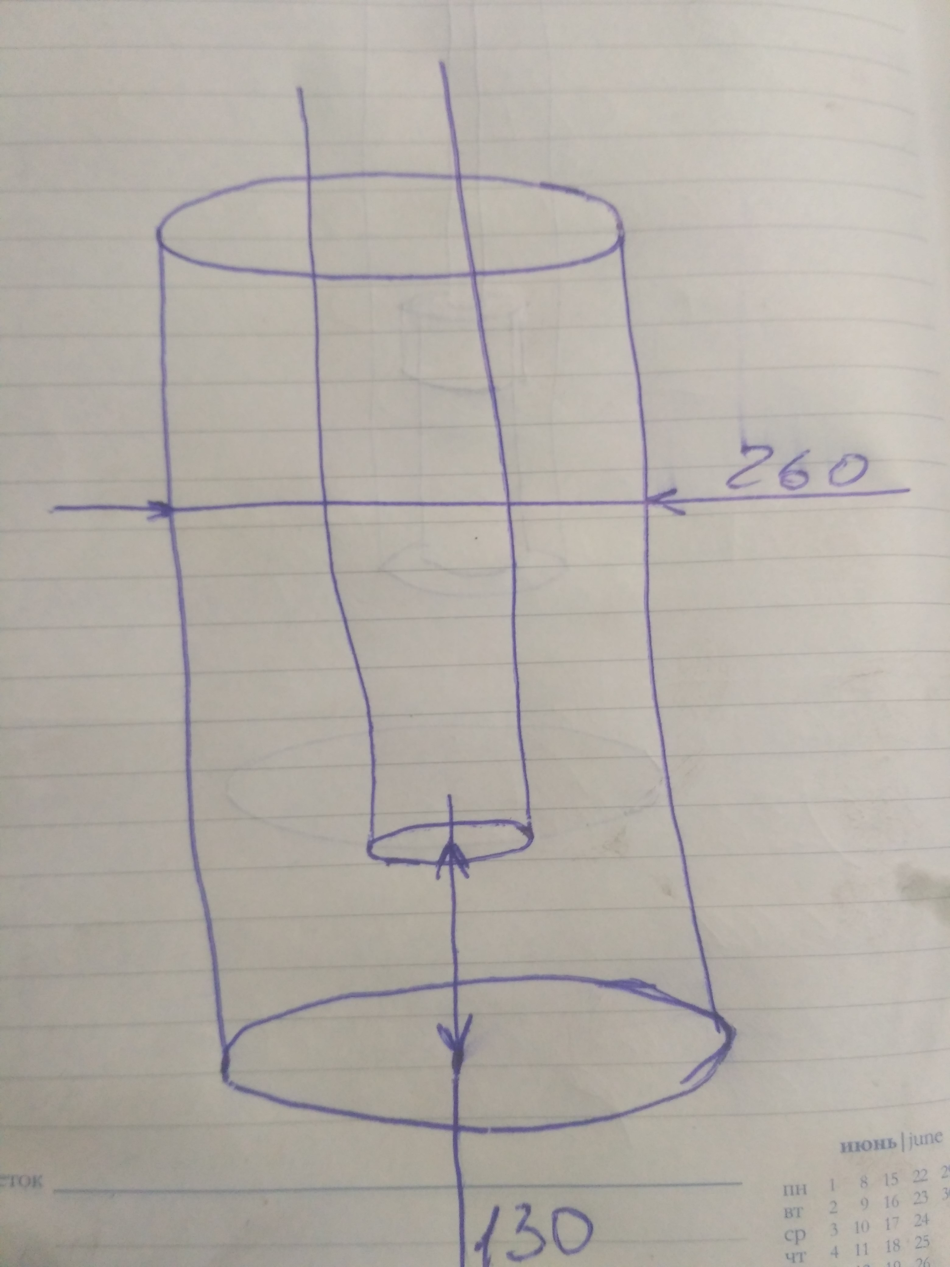

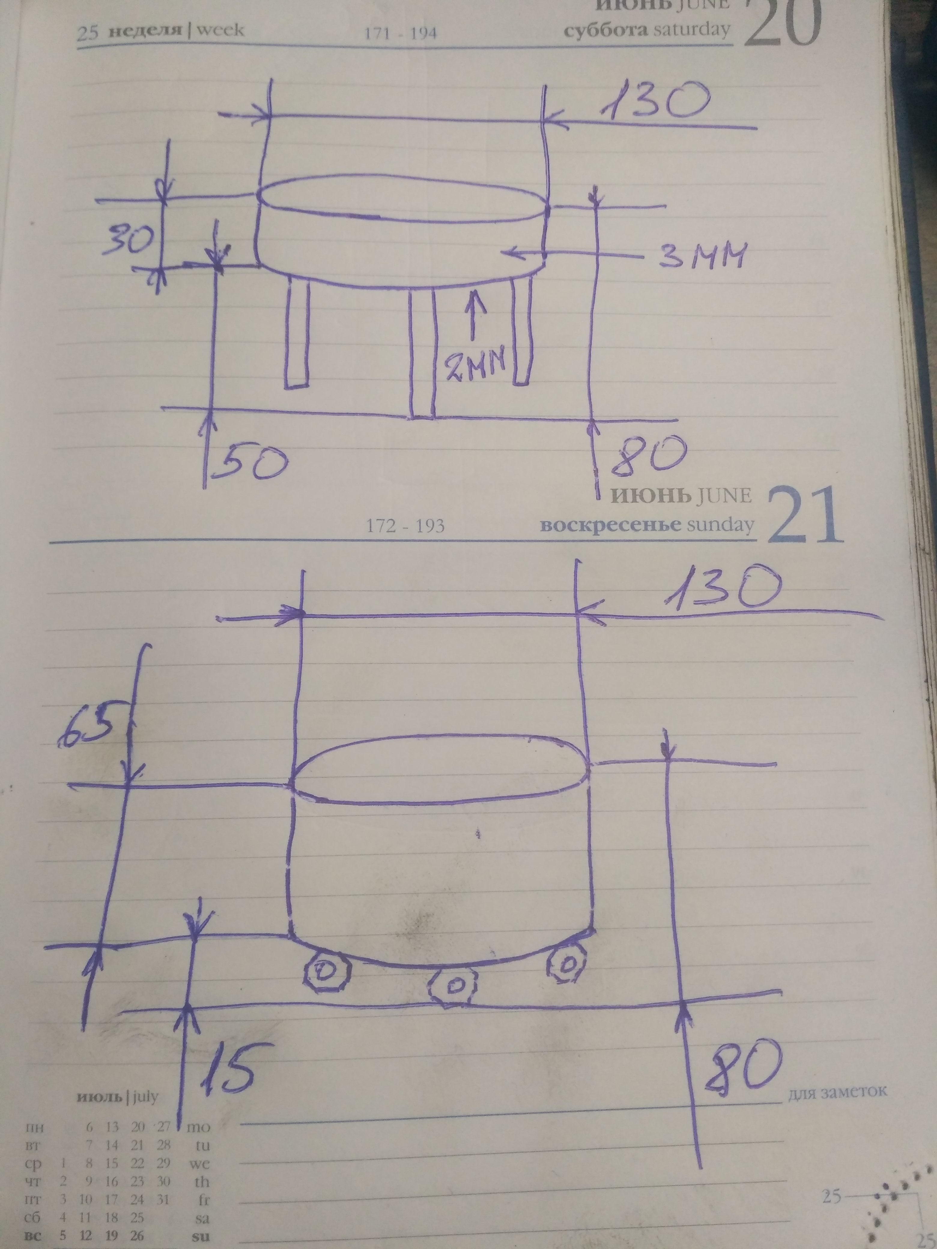

    На всякий случай напишите размеры:
    1. Диаметр печи
    2. Размеры чаши (высота, диаметр)
    3. Высота от дна печи до торца дожигателя
    4. Высота от дна печи до дна чаши, или от торца дожигателя до дна чаши

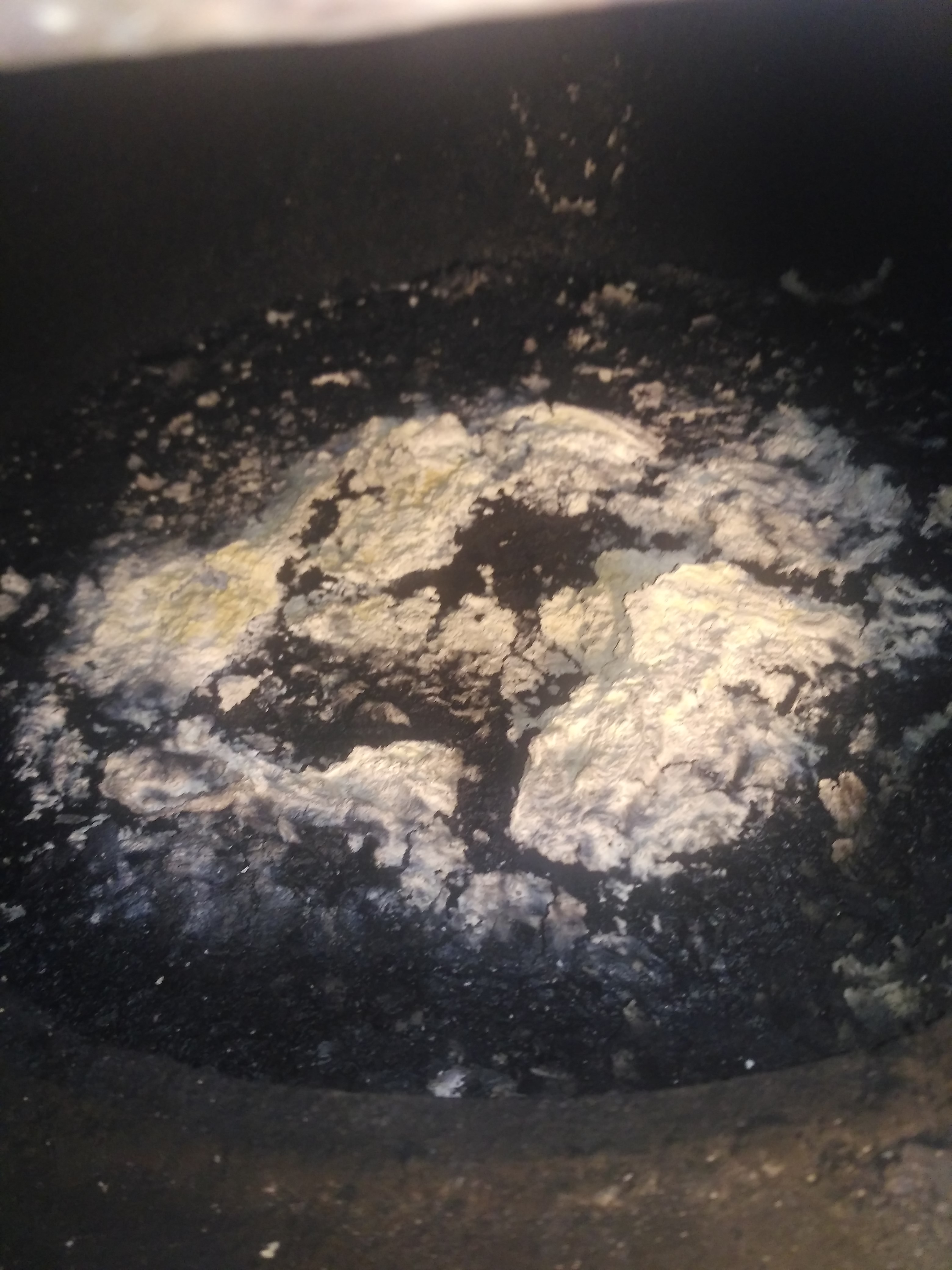

    116
    Остаток

    116
    Не судите за чертежи

    116
    Не выдержал до завтра.
  12. SpongeBobTT
    Кокс есть? (должен быть, по идее )

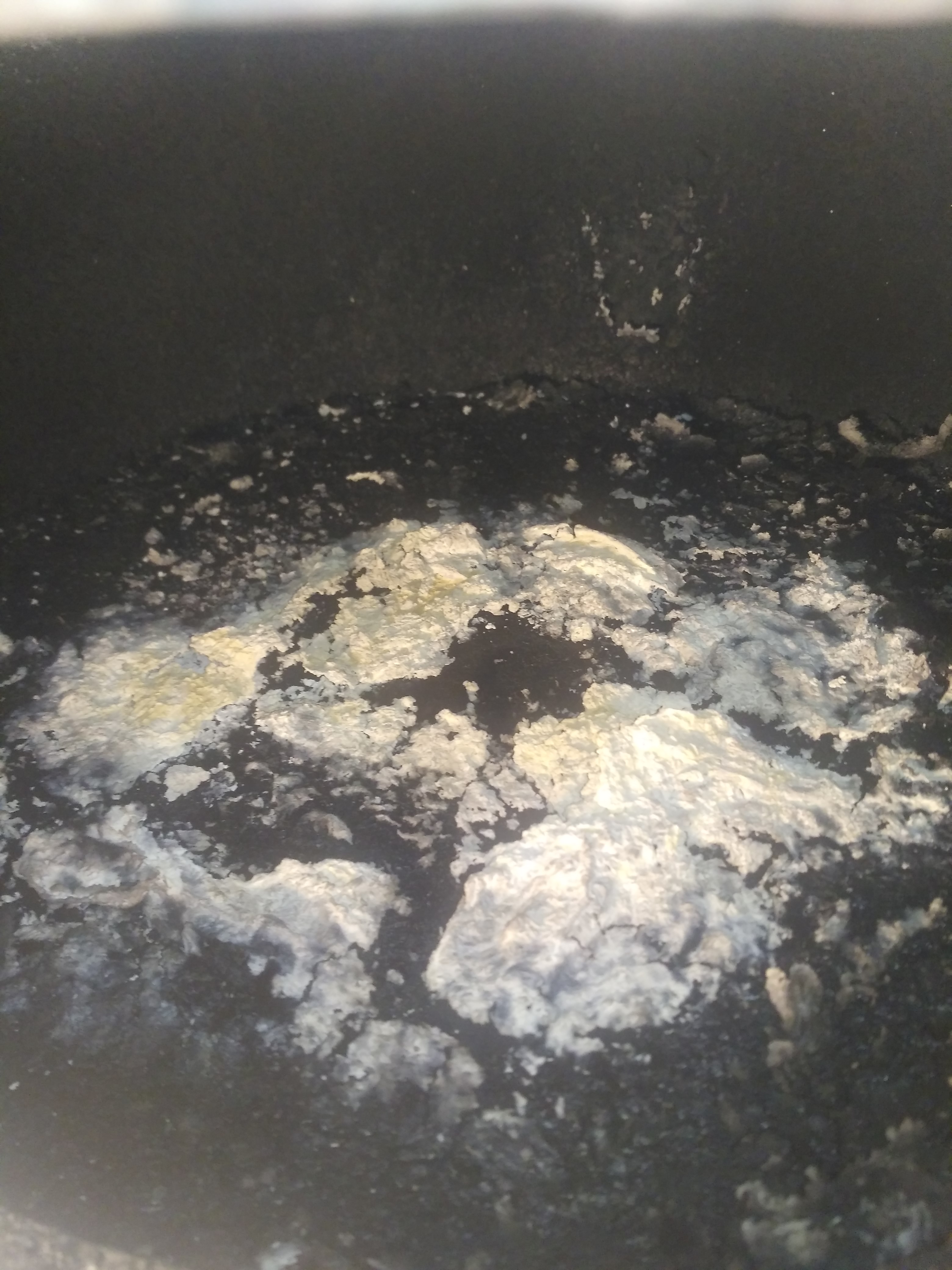

    116
    Хлопья только

  19. SpongeBobTT
    Успело прогреться хорошо. На малых режимах может быть.
    Но много их, хлопьев ... Интересно, их реально сдуть первичкой, или они прочной корочкой?
    Ладно, можно будет кое-что ещё попробовать.
