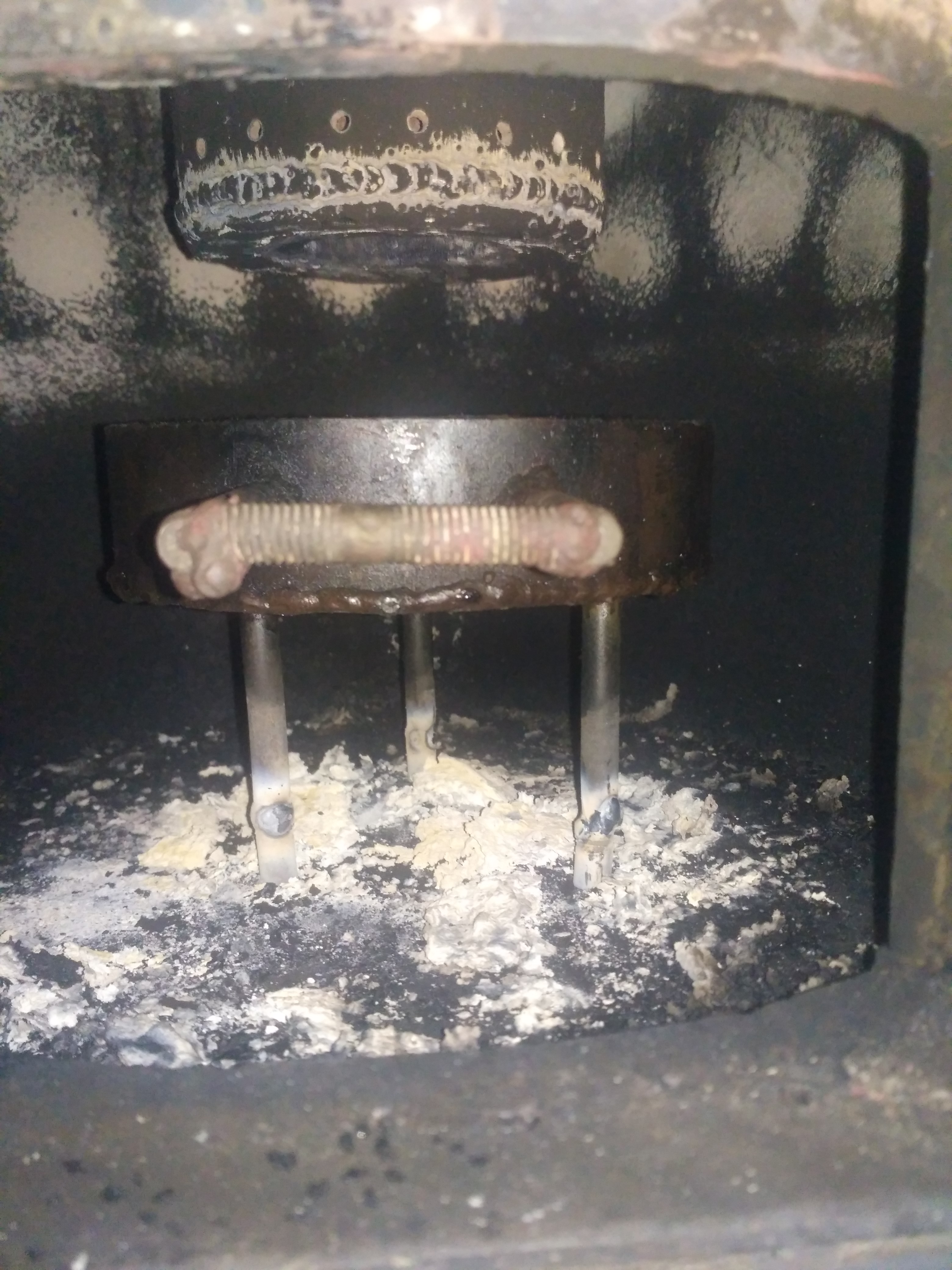

    Какую из двух поднять
  3. SpongeBobTT
    Высокую пока в сторону, подальше отставьте. Я имею ввиду чашку на ножках, старую
  4. Risk666
    Risk666 Эксперт форума
    17 янв 2019
    347
    116
    Наварить на ножки сантим?
  5. Risk666
    17 янв 2019
    347
    116
    Сантим максимум,больше в люк не влезет.
  6. SpongeBobTT
    На гайки, или что-то такое. Может, от подшипников больших цилиндры есть.. Не надо наваривать. Сначала подставочки засунуть, а потом чашку поставить. Аккуратненько, по центру
  7. SpongeBobTT
    Лишь бы не было уклона. Можно сверху капнуть чуть масла, и посмотреть есть ли уклон
  8. SpongeBobTT
    Если ножки из шины, то внизу можно удлиненными гайками регулировать
  9. Risk666
    17 янв 2019
    347
    116
    Наварил 1.5,отрежу если что
  10. SpongeBobTT
    Все капитальные соединения - потом. Сначала определитесь с наиболее удачным положением, можно засечь его по меткам, или как ещё ...
    Потом, когда Вы будете иметь окончательную посадку, можно будет придумать или отдельную подставку, или заварить всё . Как по высоте получится
    Лучше иметь возможность регулировки

    Вот

    Пойдёт. Капнуть соляры или масла, посмотреть уклон. Можно будет подложить обломки ножовочного полотна, например
  17. Risk666
    17 янв 2019
    347
    116
    Капнуть не получится дно стало выпуклое,налил пол чаши уровень по бортиками одинаковый
  18. SpongeBobTT
    Ну, пусть будет так ПЕРЕЛИВА НЕ ДОПУСКАЕМ.

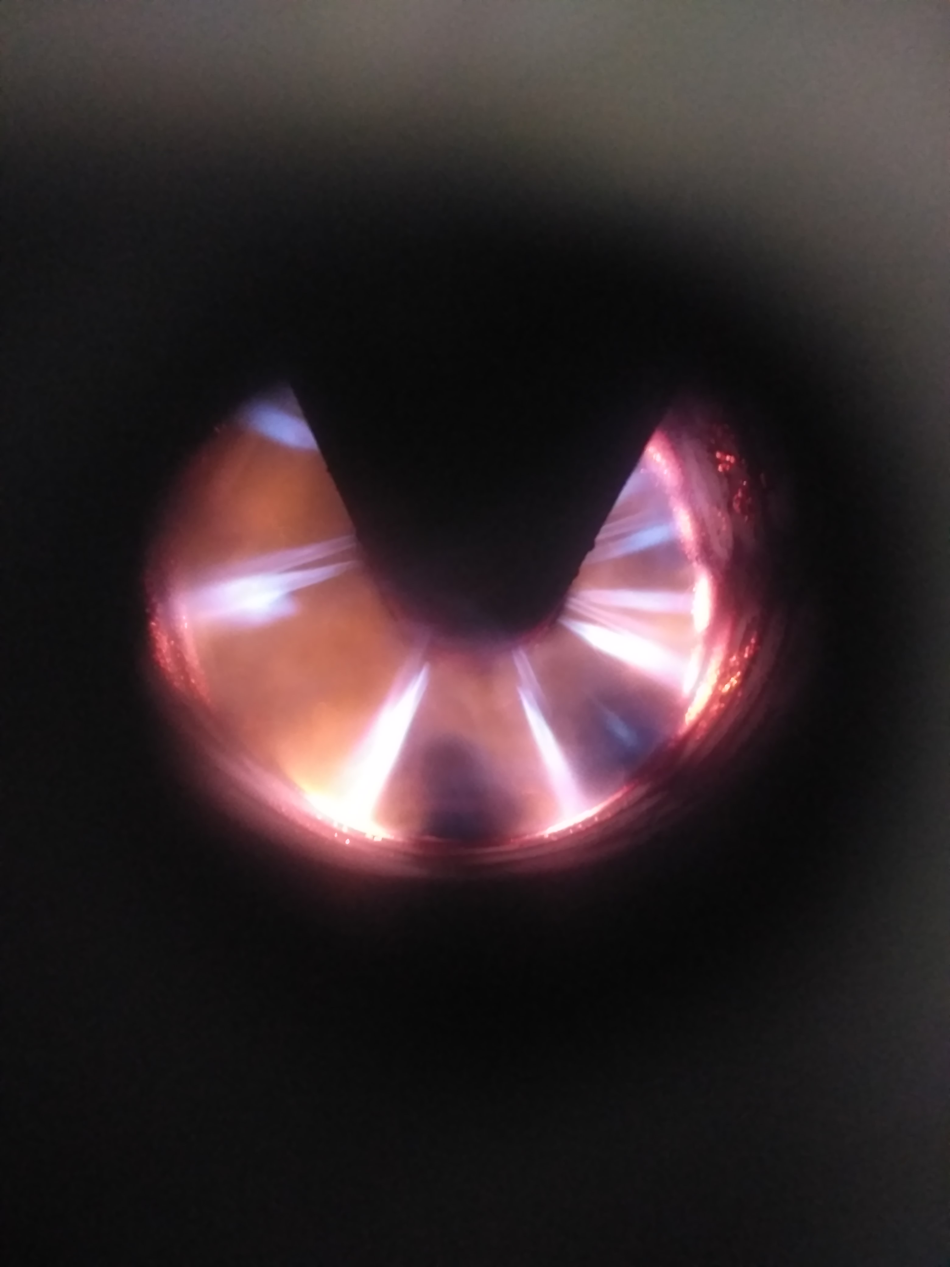

    Ватцап отправил
    Печь вышла на режим!
  20. SpongeBobTT
    Жёлтого ореола желательно бы поменьше Надо поиграть маслом/ воздухом. Пламя чем чище, тем лучше
