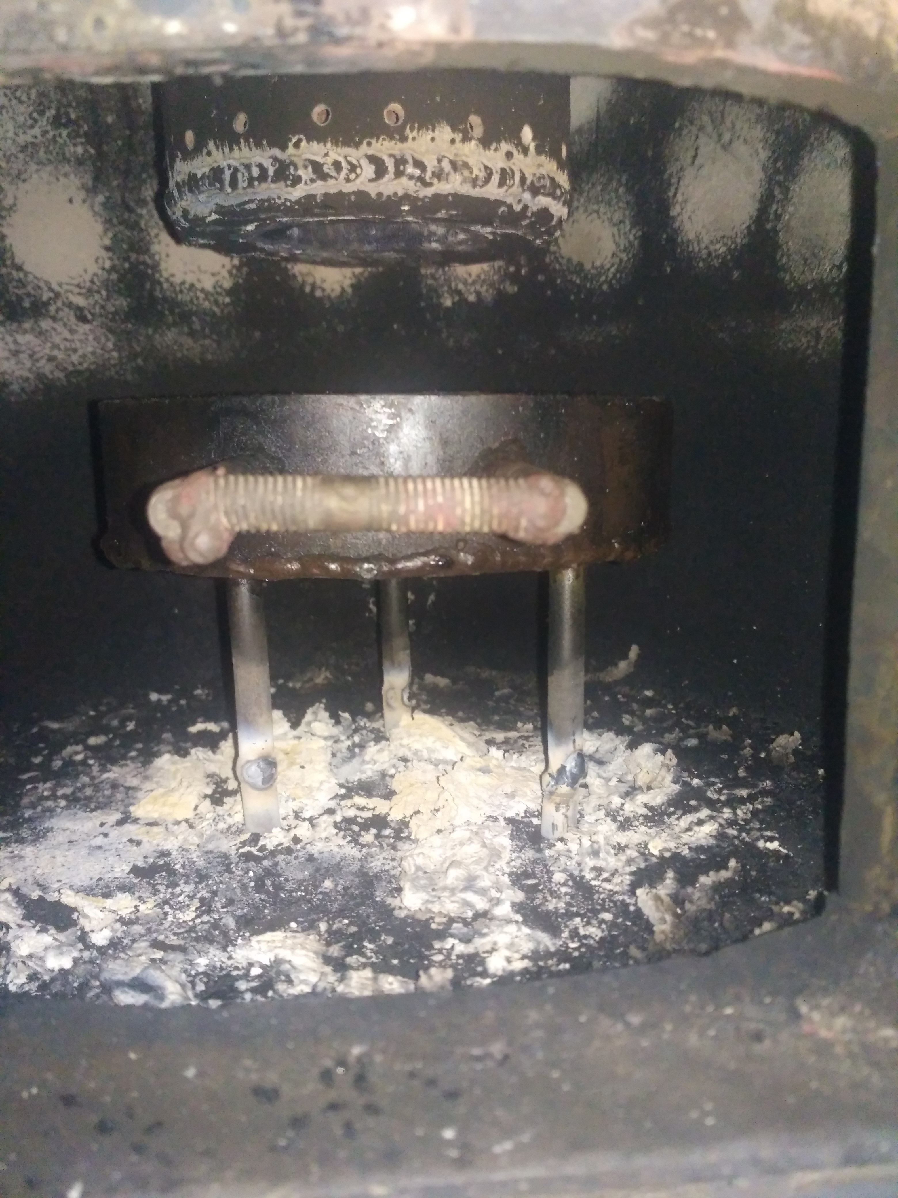

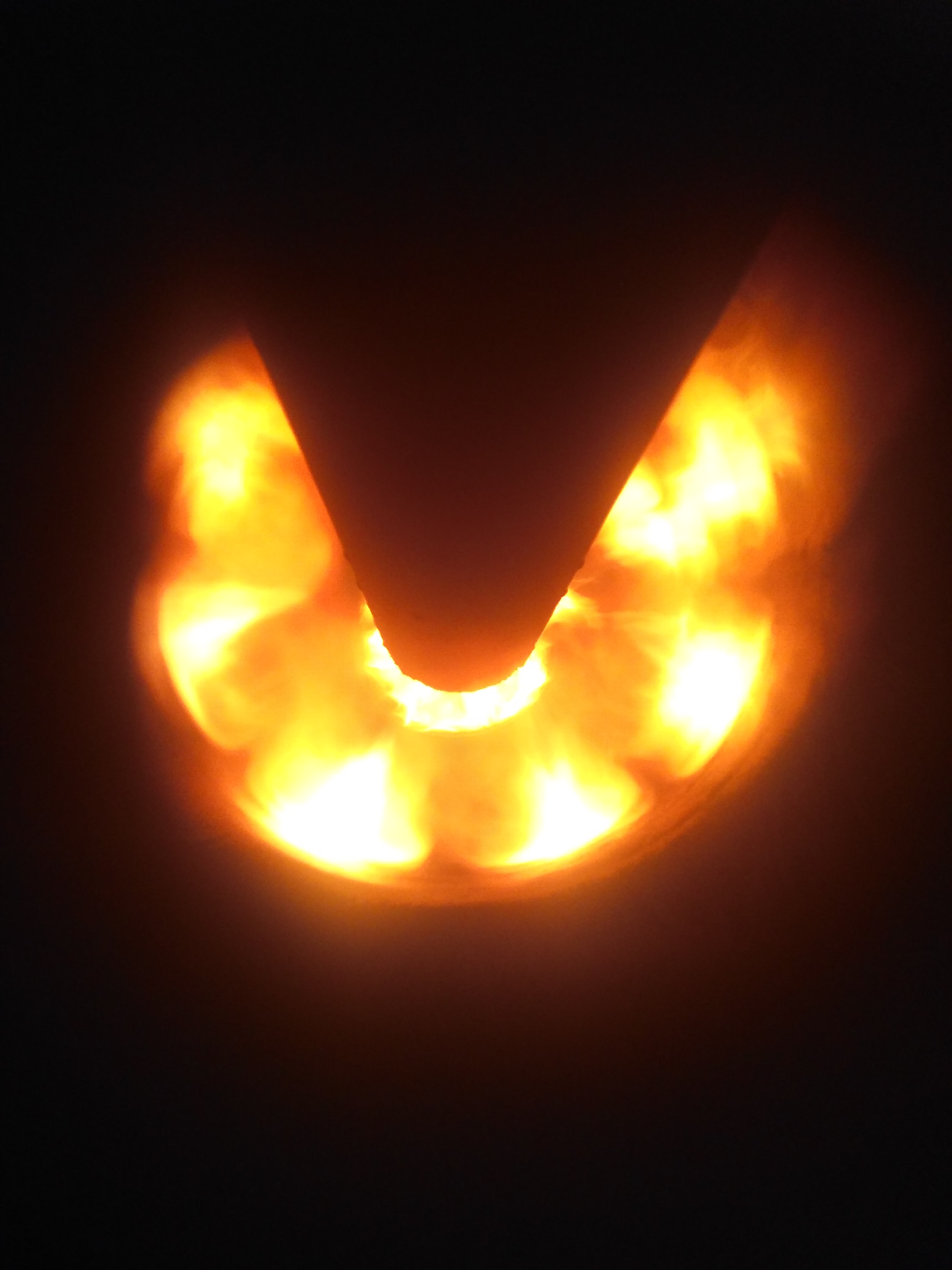

  1. SpongeBobTT
    Дожигатель, кажется не по центру
  2. SpongeBobTT
    Если работает на различных режимах устойчиво, можно поупражняться с первичкой. Чуть убавить масла, почти до минимума по каплями, и включить первичку. Потом посмотрим, что с пеплом. Этот режим периодически можно включать для самоочистки.
    Тоже не моя идея
  3. Risk666
    Risk666 Эксперт форума
    17 янв 2019
    347
    116

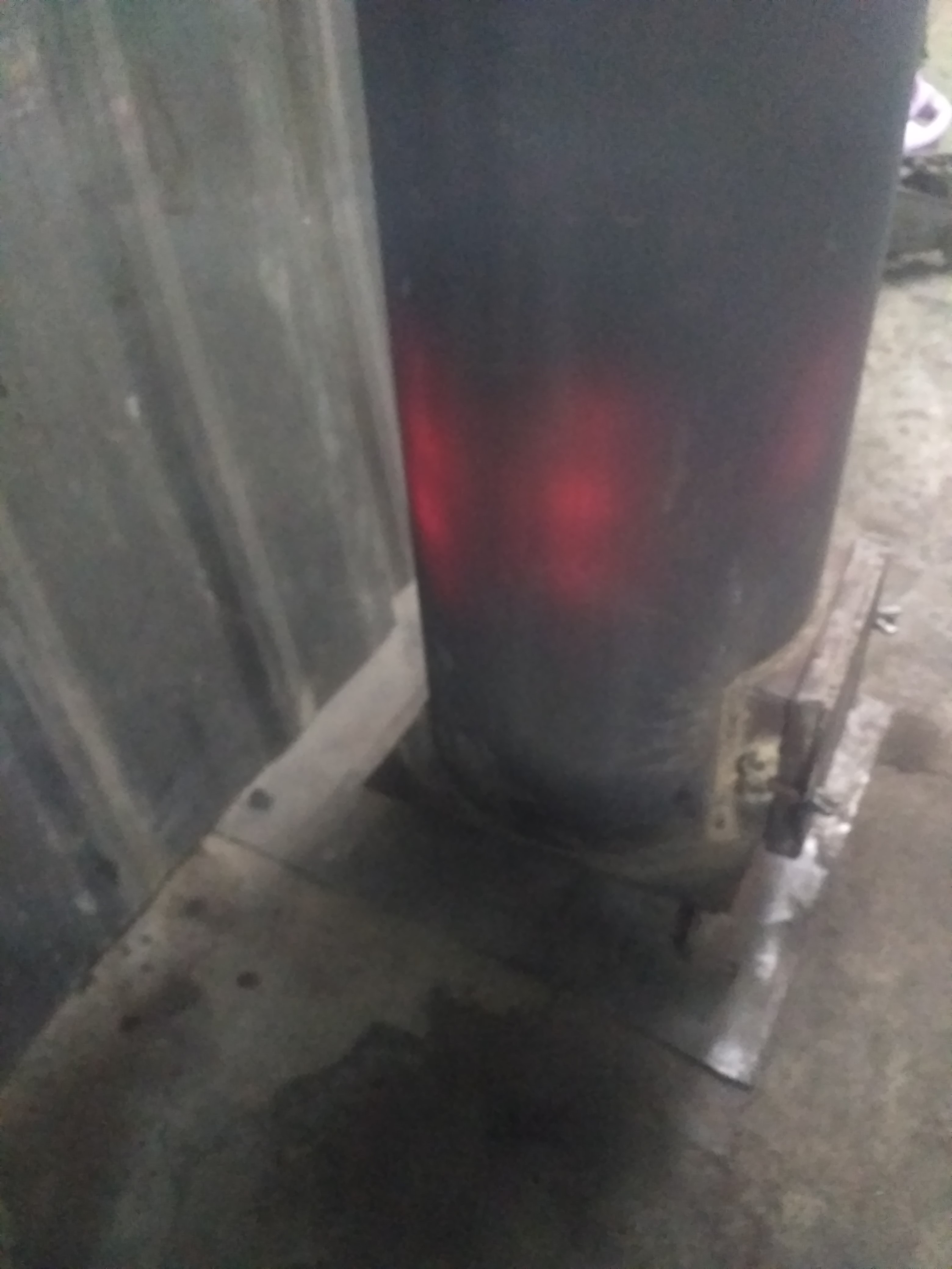

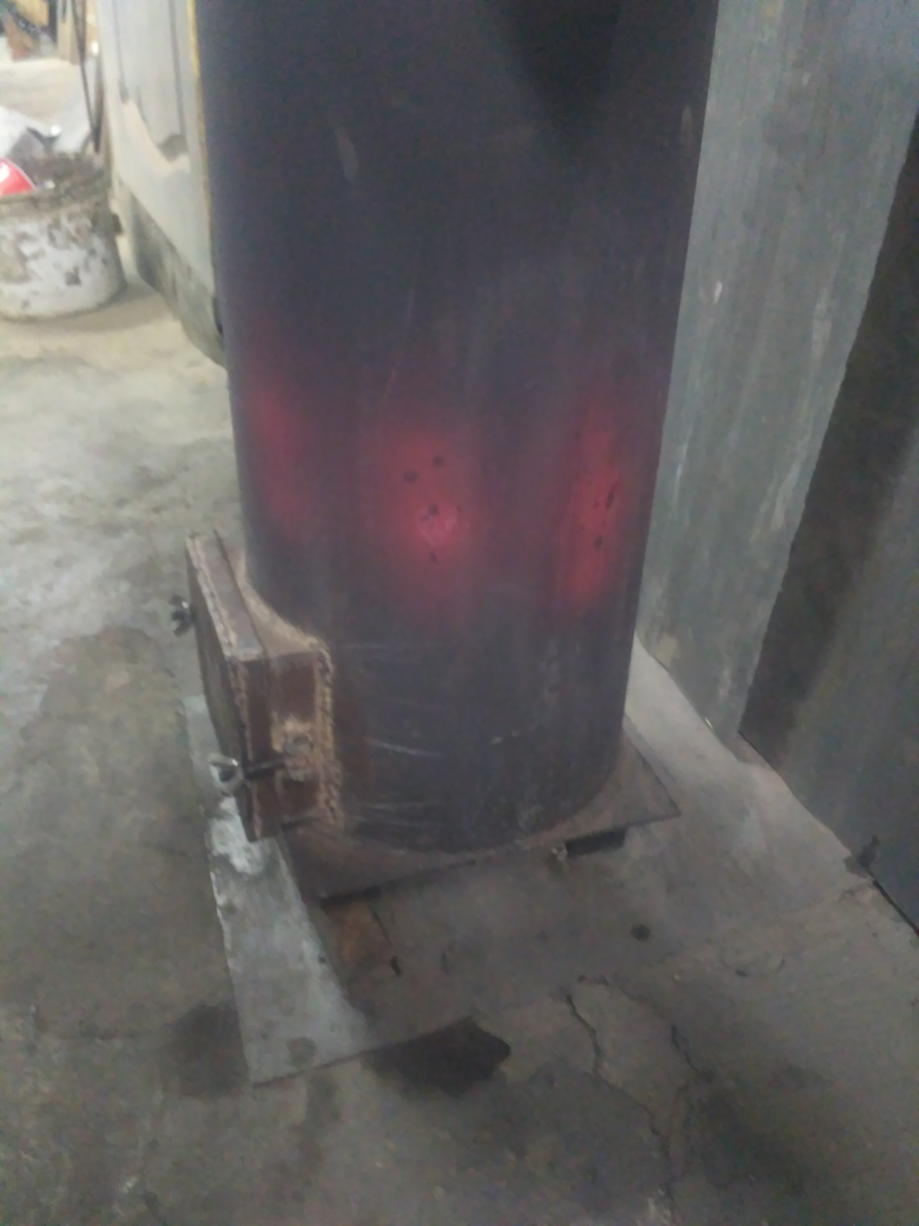

    Завтра проверю,и вот ещё что, сейчас когда разжигал огонь опять преимущественно был слева,слева было больше,но в целом по всей окружности, и такой момент, улитка сейчас не напольную дула, также как раньше когда на печи стояла, ничего не изменилось,у меня отметки есть на блоке, и ещё,при подаче 85% слева виднелся периодически жёлтый огонь, и слева печь была более раскалена чем во всех остальных местах, я прибавил масло до 90% жёлтое пламя пропало,а улитку не трогал.

    Может я чашу не ровно ставлю относительно дожигателя

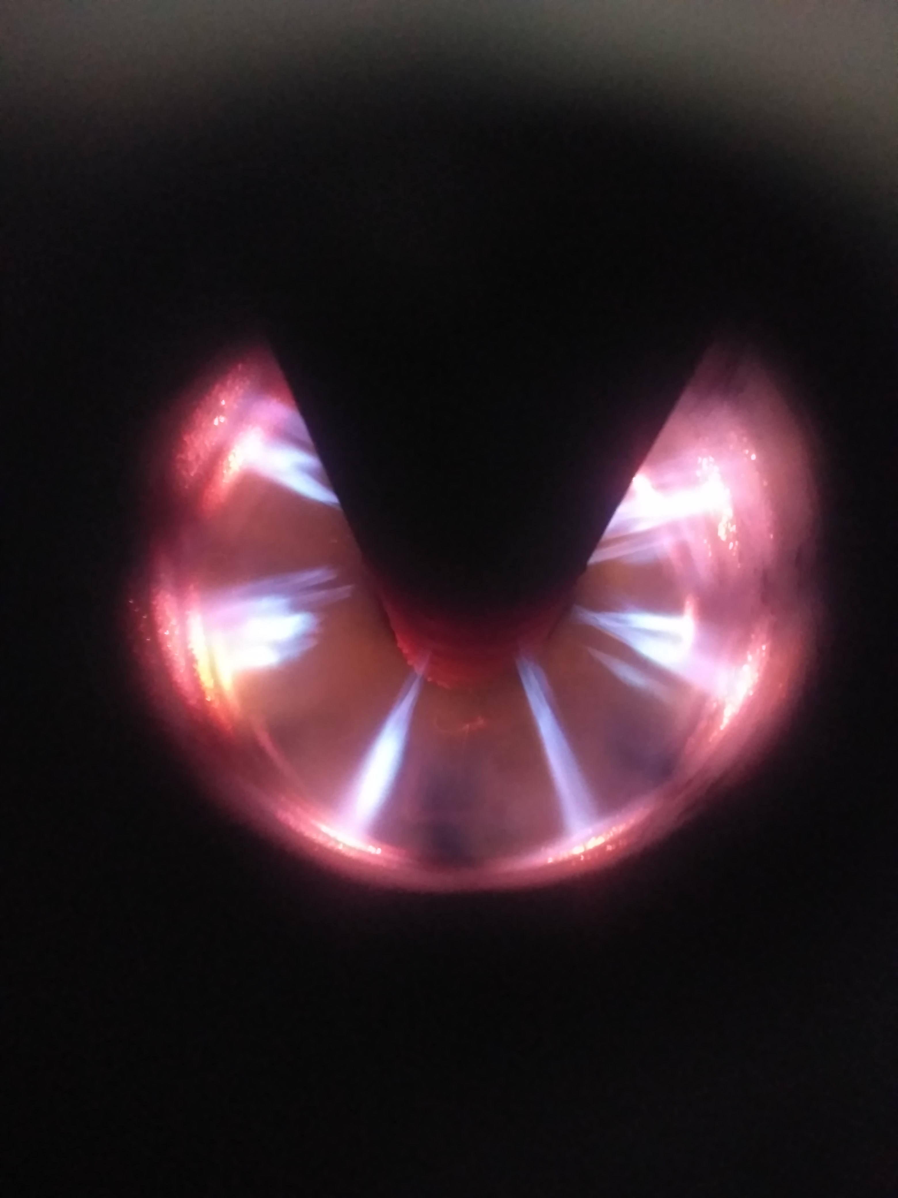

  5. SpongeBobTT

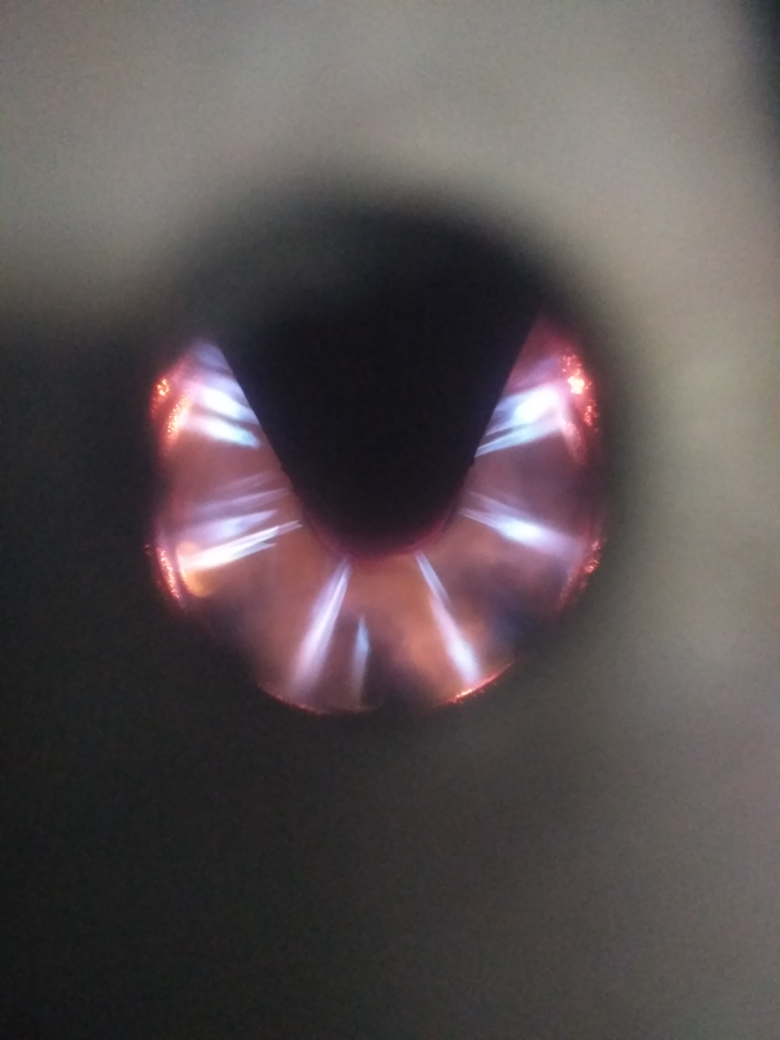

    По фото кажется что дожигатель смещен
  6. SpongeBobTT
    Короче, отцентровать всё

    А здесь?
  8. Risk666
    17 янв 2019
    347
    116
    Просто я снимаю через отверстие М10 и ещё горячо,может где съезжаются,завтра проверю дожигатель,даже если криво поправить не сложно,подрежу и подогнув,потом заварю,но когда делал ловил центр.Завтра есть смысл диск поставить попробовать?

    Всё равно кажется. Но это уже мелочи

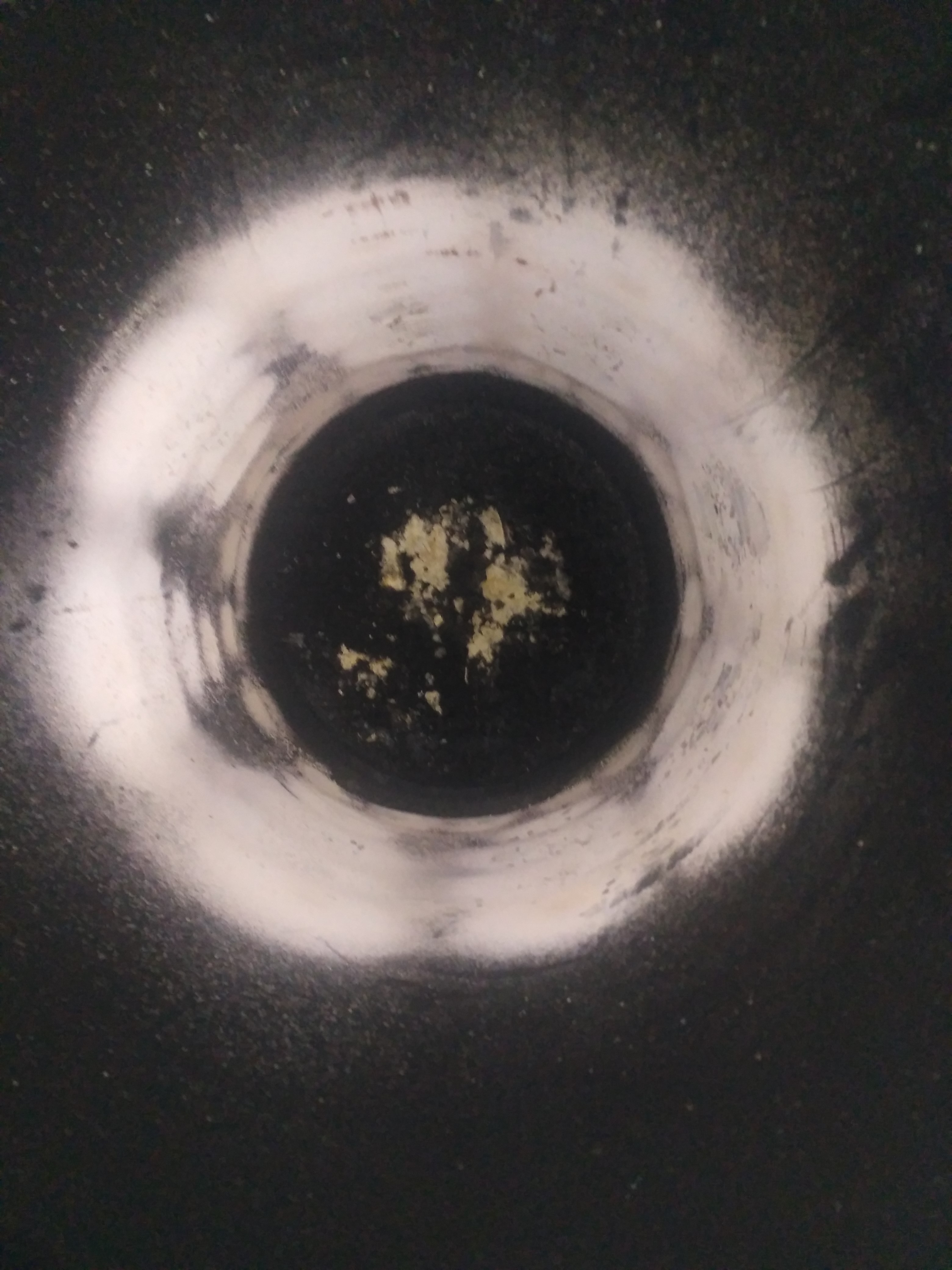

    В трубе в печи копоть на стенках как?
    Дожигатель самоочищается, или в саже?

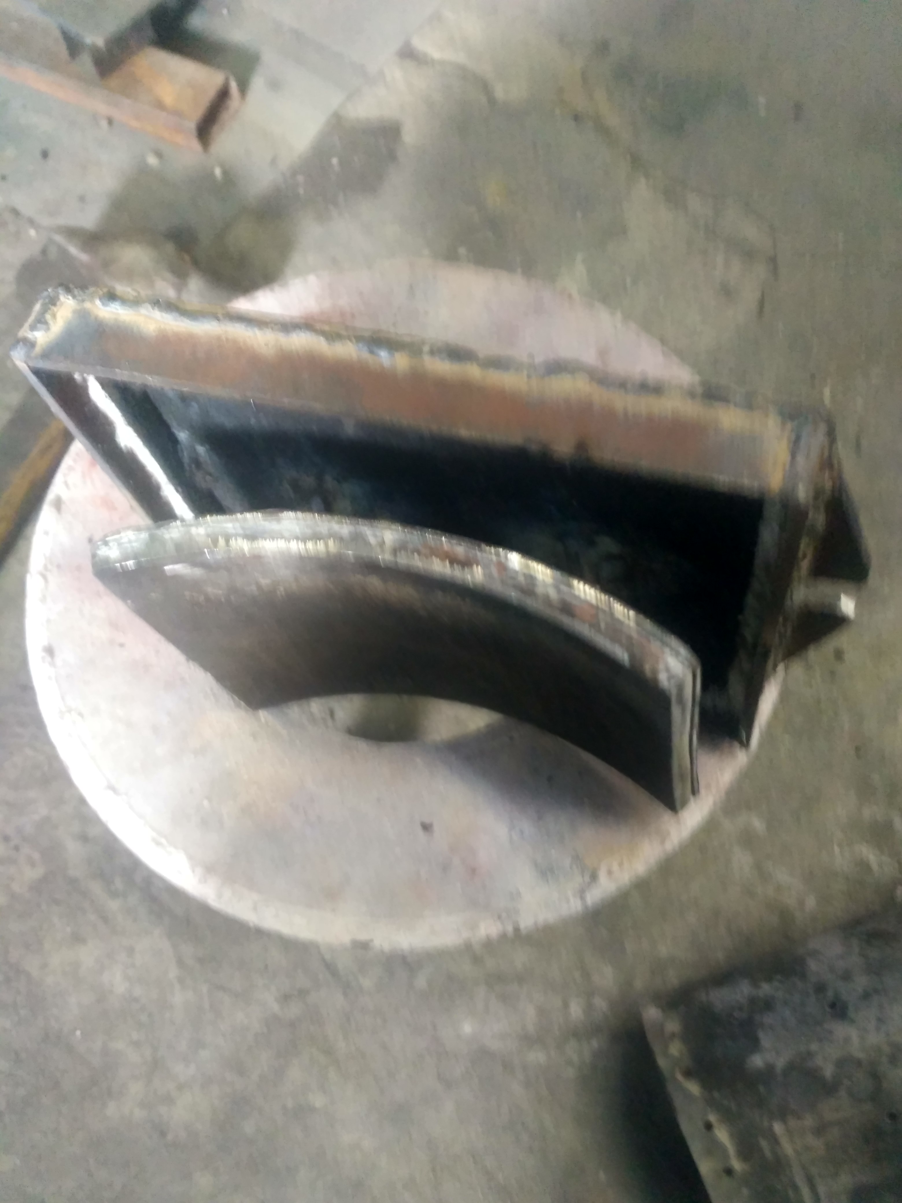

  15. SpongeBobTT
    Ну, со второй, в общем-то рабочей конфигурацией:13::4:

    Обычно все чисто было раньше без копоти,завтра вскрою посмотрю,там копоть осталась с того когда пламя сбоку было,с того раза много копоти было,все чёрное с налетом.

    116

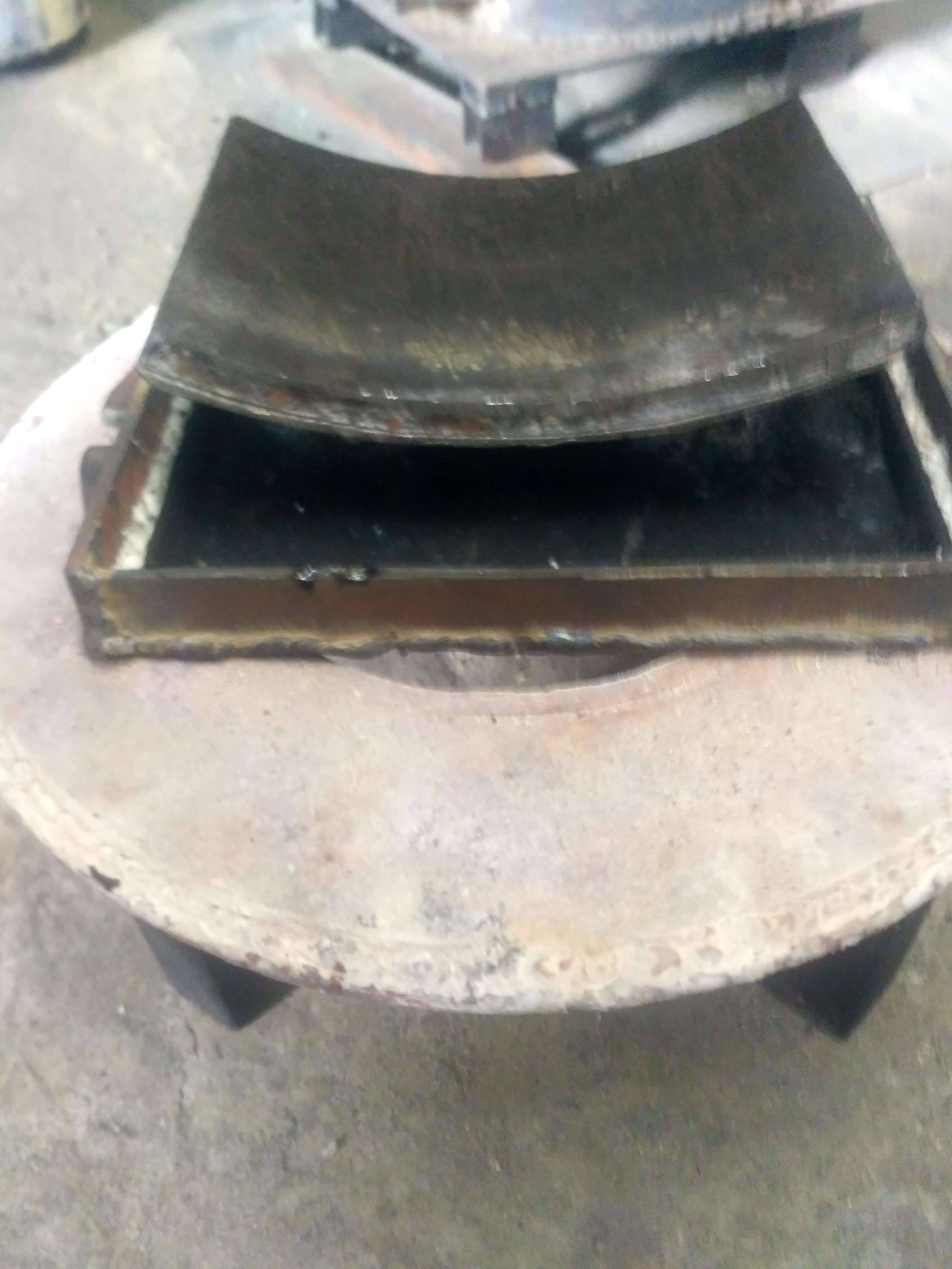

    В общем хочу поделиться впечатлениями о проделанной работе,заварил стакан, доработал лючек,выставил по уровню печь, убрал диск,поднял чашу на 1см.Печь стала стабильно выходить на режим каждый день, стабильно работает,на мин и Макс режимах, переходит с мин на макс, пламя по центру.Спасибо всем кто помогал советами,делал все что рекомендовали.В будущем в планах утеплить дно и отцентровать дожигатель,тк с диском работает плохо пламя уходит в сторону,возможно его ведёт,ну и многие другие доработки есть в планах.В целом все работает,греет.Буду держать вас вкурсе.
