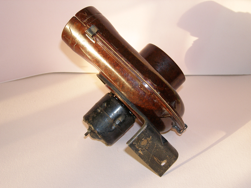

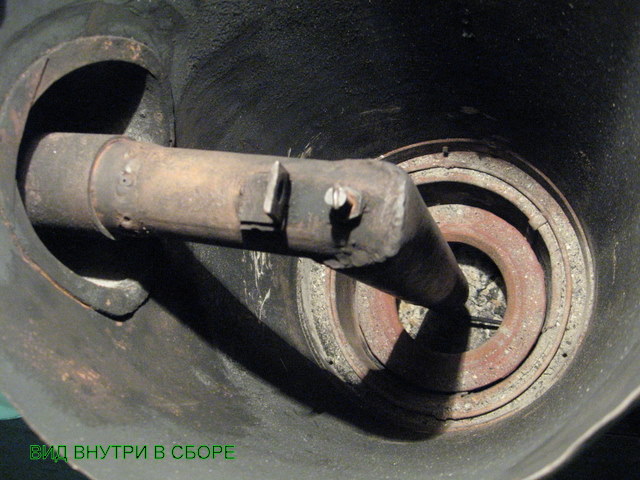

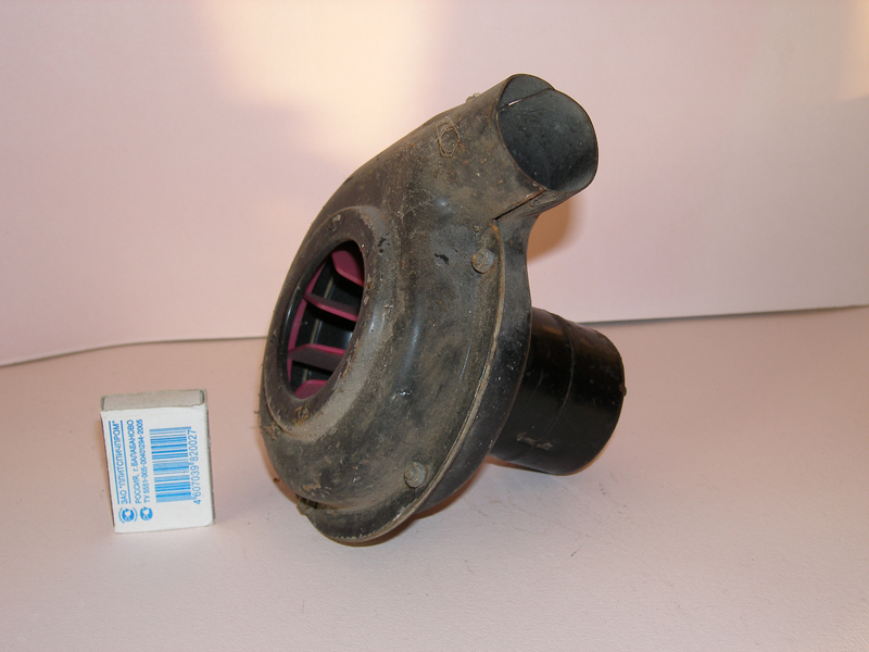

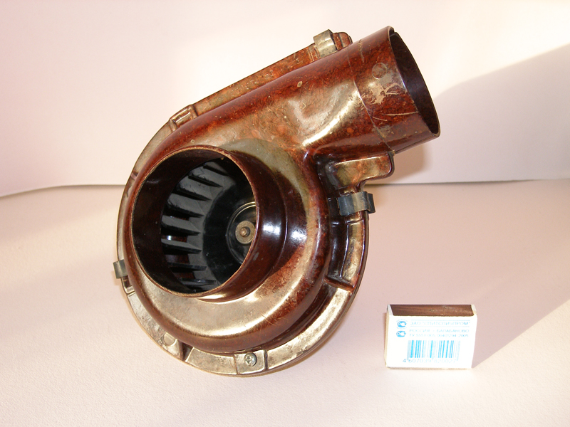

    На первом фото вентилятор печки ГАЗ-51. Металлический штампованный корпус, крыльчатка пластмассовая, бывает и металлическая. На фото 2 и 3 вентилятор обдува заднего стекла ГАЗ-24, был не на всех моделях. Такого типа улитка есть ещё на ГАЗ-21 и каких-то тракторах.

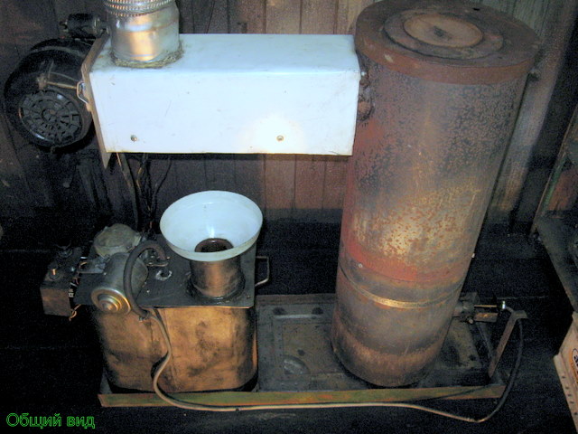

  15. KIRIl

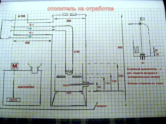

    Всем привет. Меня просили выслать схему отопителя (пост 38). Прошу прощения, не доходили руки.

    Время между чистками, если шлак не шевелить? (часов непрерывного горения) :viannen_43:
  17. KIRIl
    Без остановки на чистку уверенно работает двое суток. При непрерывной работе более трех суток, чистка затруднена из-за спекания шлак. массы. Есть идея сделать аппарат, который не потребует чистки никогда. (ну или почти никогда). Суть: в процессе работы в испарительном режиме твердые остатки подаются в зону интенсивного горения, дожигаются до белого порошка и выпадают в шлакосборник.
  18. KIRIl
    Без остановки на чистку уверенно работает до двух суток. Вечером запуск, ночь работа без присмотра, утром перемешиваем шлак и доливаем отработку. Следующий вечер-или чистка или перемешивание, т.е. 13-15 часов непрерывного горения. При непрерывной работе более трех суток, чистка затруднена из-за спекания шлаковой массы.

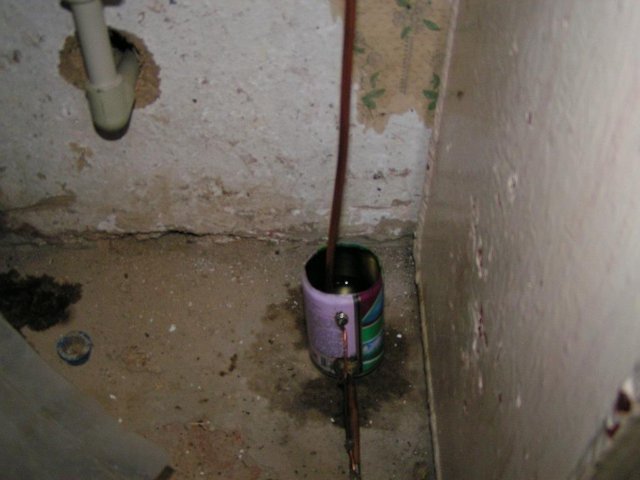

  20. zinya07
    zinya07 Новичок
    19 дек 2009
    Вопрос к специалистам масляннопечных дел: не могу дать ладу "автопоилке", масло течет не останавливаясь. Герметизацию проверил путем наддува силой своих легких - нигде не шипит, это при полной заправочной емкости.
