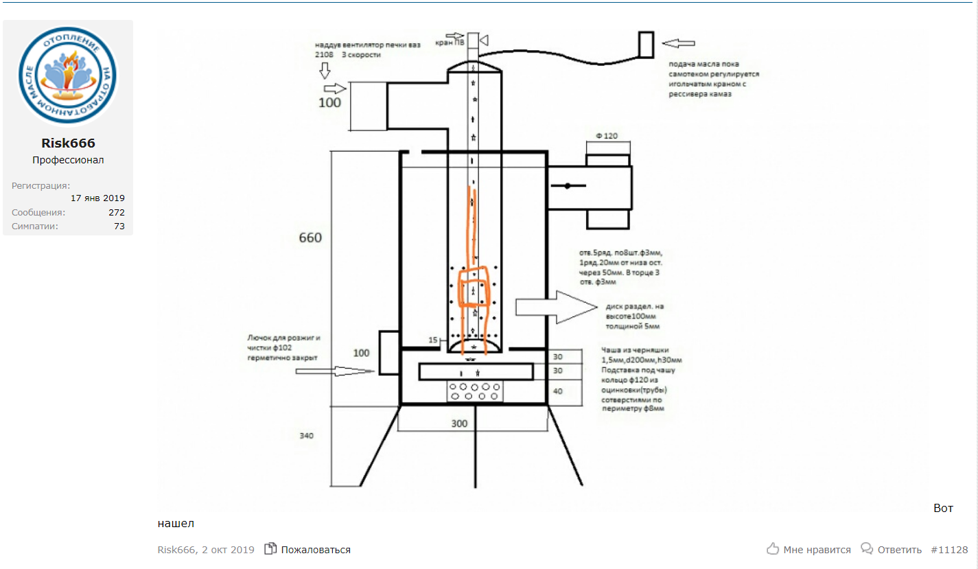

  12. britmila
    Ув.Risk . Видно с памятью начались проблемы или забыли что в личке общались . Или вы думаете народ без дела сидит баклуши бьёт . Как раньше мы сказали есть схема рабочая - что стоит всё сделать как вам нарисовали - да нет пытливый ум желает сделать свои поправки . В итоге все начинают советовать по схеме рабочей но не подозревают что там всё переделано до не узнаваемости . 2019-10-09_085123.png Вот мы и гадаем почему с торца подача масла коксуется . А у владельца этой схемы Олега всё работает изумительно .

  13. SpongeBobTT
    Приветствую также всех, кто так или иначе участвует в обсуждении.
    У нас сложилась следующая ситуация.
    Печь работает под управлением автоматики, режим работы от минимального до максимального. Есть чаша, которую мы оставили для удобства (пожелание заказчика). В таких условиях на минимальном режиме горение поддерживается фактически только пряможегом, который обеспечивают отверстия в торце дожигателя. Когда поступает команда на включение максимального режима, в относительно "холодную" (явно до 450-500°) чашу начинает поступать струя масла. Спустя какое-то время всё прогревается и работает, вроде бы, хорошо. Но!... Из-за того, что всё масло не успевает испаряться, а чаша продолжает нагреваться, мы проходим отметку температуры коксования масла, имея жидкую фазу. Здравствуй, кокс. УВ.Ivanyonok, в этом Вы были, в какой-то степени, правы: не удается изменить режим работы автоматики на более плавный, который бы обеспечил постепенное увеличение температуры и подачи масла и полное, мгновенное практически его испарение.
    Поэтому на этот момент надо обратить внимание.
    А мы продолжаем, и начинаем борьбу с коксом, но именно в том раскладе, который есть, стараясь как можно меньше, или вообще не затрагивать основные узлы печи. Скорее всего, будем менять условия сжигания.
  14. SpongeBobTT
    УВ.britmila, на такой подаче, да ещё а стабильном режиме - так и должно быть, и это правильно. Но у нас режим меняется от 2-3 капли в сек до приличной струйки (литра 2 в час).
    Нам нужно поддерживать 2 совершенно разных режима, но конструкция не позволяет.

  17. SpongeBobTT
    От диска пока отказались из-за конструктивных особенностей. Есть подозрение, что при нагревании дожигатель уводит немного в сторону, и зазоры нарушаются. Появляется однобокое пламя
    Ну, что есть, с тем и работаем
    Кроме небольшого кокса в виде корки, в остальном работает хорошо. Корка местами, куда воздухом сносит масло

    347
    116
    С памятью у меня все впорядке,я имел ввиду не в диске а на общей страничке всем общаться,как сейчас, и вы опять не допоняли, печь у меня была сделана по чертежу, некоторые вещи были не доделаны в прошлом году такие как в чертеже,вот я и доделал и что то пошло не так.
