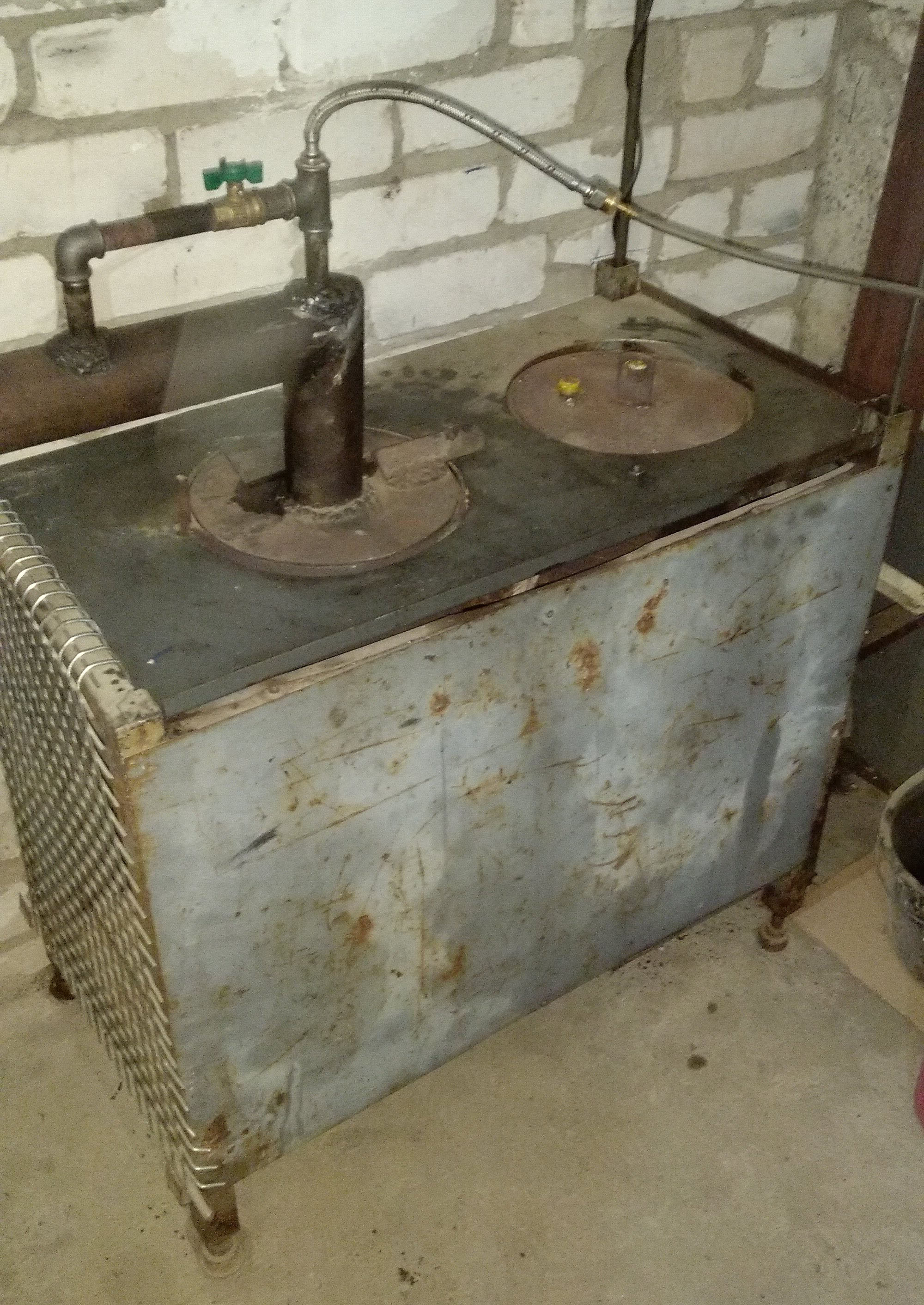

  16. Лаборант
    Лаборант Постоянный участник
    18 ноя 2016
    130
    Давайте пока я внесу кое что на подумать , а то чую скоро дуэли тут начнутся. Пока стороны заряжают пистолеты , можно немного раскинуть извилинами.
    Что имеем .
    Печь - два куска трубы Ф 250 мм, высота 500 мм , стоящие вертикально ,заваренные снизу наглухо, соединенные вверху трубой Ф 80 мм , и внизу второй трубы - выхлоп ,труба Ф 110 мм.
    Верхние крышки съемные. Высота "выхлопной трубы" в общем 5,0 м с копейками. Т.е это такой симбиоз , почему,зачем и пр. - все уже не имеет значения, поначалу была мысль во втором реакторе набивать дрова и сжигать когда дров дохрена или когда отработки нет, .... , а пустой он как объемный излучатель , с которого можно сдувать вентилятором тепло ( чтобы не сдувать его с зоны разогрева первого реактора, и не производить сажу),чайник погреть . Вентилятор в торце имеется, дует, но чего дуть , если тепла нет. Дуй не дуй, в результате получишь ..... известно что. Два этих реактора в кожухе, стенка двойная, чтобы не было ожогов. С торца сетка , чтобы туда ничего не попало и не загорелось , т.к. всегда какие то тряпки в масле около этой печки.
  17. SpongeBobTT
    Т.е. , как я понимаю, Вы пытались воспроизвести пиролизную печь по утилизации отходов ?
    Очень на это похоже.
    Вторую емкость давайте оставим пока в покое, будем считать, что ее нет.
    Детали по первой части есть? Конструктив, схема?
    Risk666 нравится это.

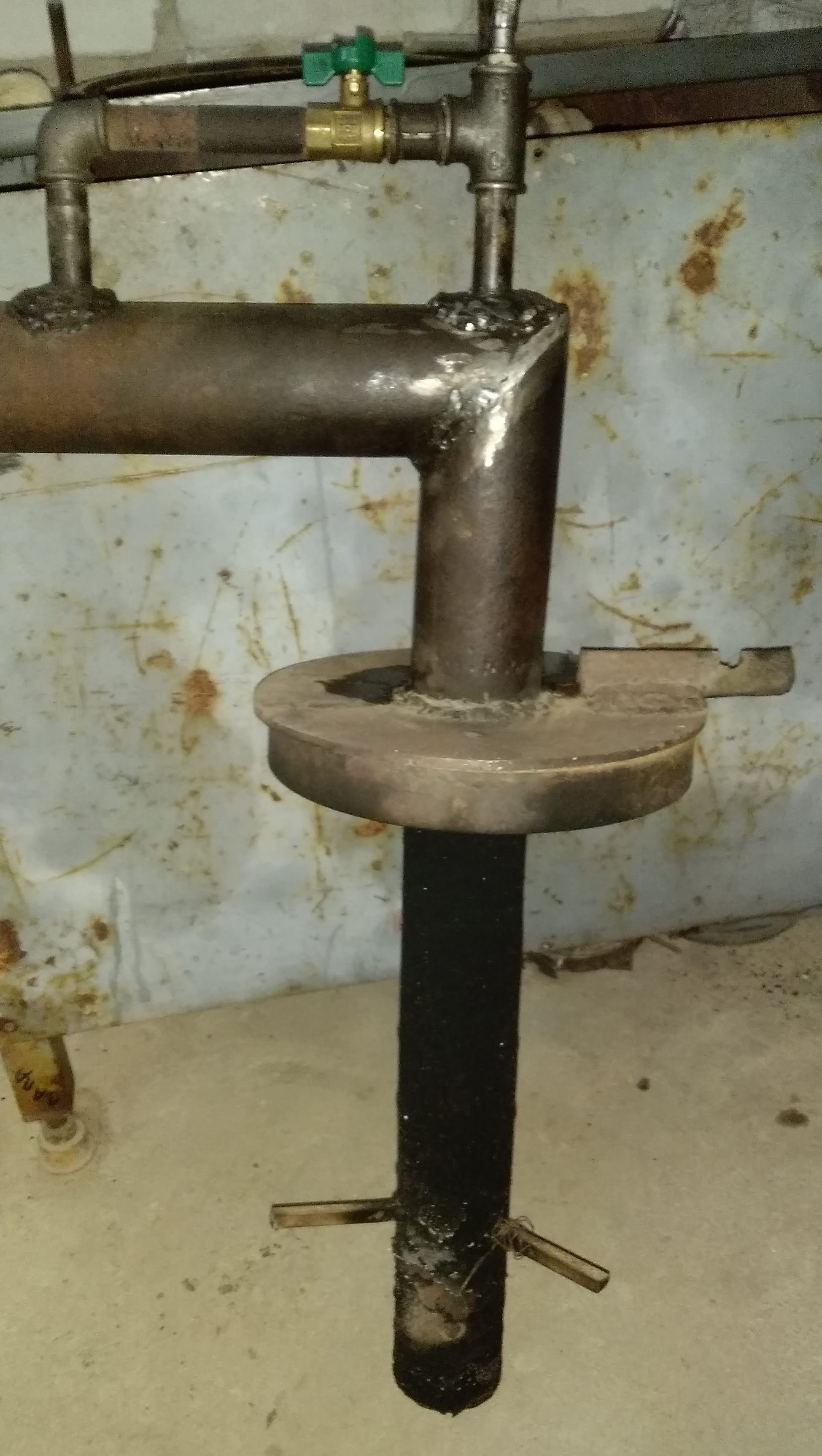

  20. Лаборант
    18 ноя 2016
    130
    Дожигатель.
    Диаметр 76 мм. Высота рабочей части ( в реакторе) на сегодня 49 см. Размер неверный , т.к. на дне печи лежит сгоревший в хлам утеплитель . Только сейчас дошло , что от торца дожигателя до дна печки всего 1,0 см, что не может так быть. В верхней части все как обычно - подача масла, сбоку подача воздуха улиткой, кран для регулировки ПВ. Торец дожигателя не имеет никаких отверстий, кроме как для подачи масла. Подача масла трубка 20 мм. ( или 16),никогда не коксовалась.
    Рассверловку отверстий не получилось замерить, на днях сделаю.
    Подача воздуха через ШИМ , улитка ваз-08, дует мощно , сколько м3 не знаю.
    Подача масла - двиг от стеклоочистителя + м/насос от скуттера через шпильку.
    Производительность маслонасоса чахлая, на 100 % ШИМ качает 5 мл. за 23 с, что в переводе на литр/час будет 0,78 л/час. Вроде было больше , но не уверен, т.к. до этого стоял жигулевский маслонасос, который то качал много , то вообще не качал. Путаюсь уже что было . К трубе дожигателя приварено 3 ноги . т.к. один раз гонял на солярке и трубу сильно повело.
    По сварке сорри , я тогда только учился :13:.Насерато на малом токе , боялся прожечь. Дожигатель_.jpg
