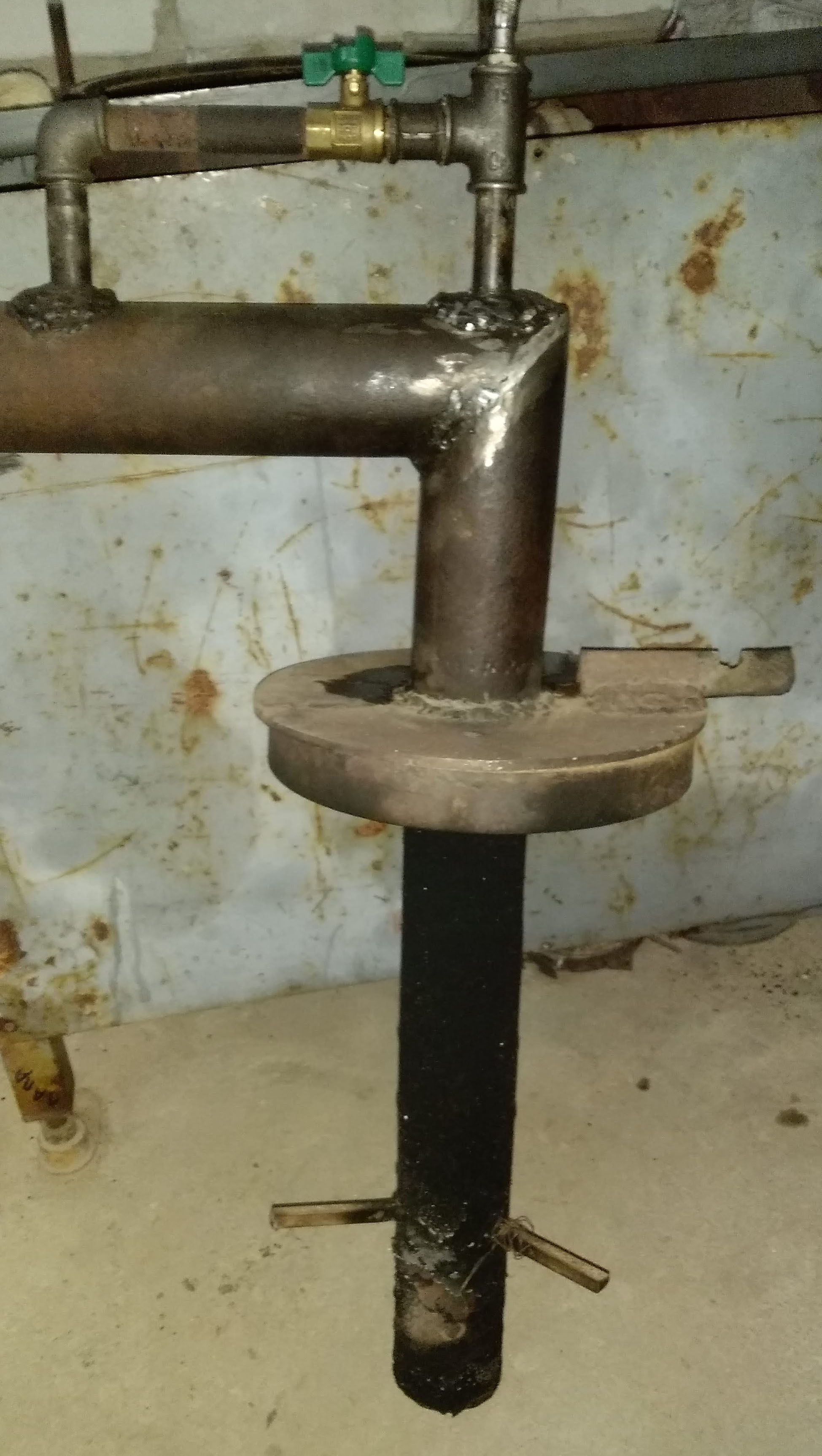

  15. Лаборант
    Лаборант Постоянный участник
    18 ноя 2016
    130
    Ну если учесть , что там должно быть 50 мм свободного пространства , а на сегодня всего 10, то там внизу попервой была чаша из убитого компрессора холодильника, сначала на ножках, потом без, потом я срезал борт , потом ставил на разные пластины , регулировал высоту между дожигателем.... далее убрал , поставил нержовую кастрюлю, потом стал ее накрывать диском, в общем всякая х, что на ум пришло . На вчера поставил плоскую нержовую тарелку. Прямо на дно по центру. Есть фото этой шняги.
    Диаметр 15,5 см,
    высота 2,0 см.
  16. Лаборант
    18 ноя 2016
    130
    Она по идее и должна быть как то похожа, я ведь не из головы все делал , на форуме брал чертежи, только где они сейчас , у меня 4 компа.... один из которых вообще не в доме.
  17. SpongeBobTT
    Вообще, если мусор вычистить, то как оно все выглядит? До дна 1 см, или 5?
  18. Лаборант
    18 ноя 2016
    130
    Верю глазам своим , сегодня было 1 см.Но этого быть не может. Надо все выкинуть , все эти сгоревшие утеплители , и промерять. Должно быть не менее 5 , ну 1 см - это вообще нет нигде таких размеров ,учитывая, что дожигатель у меня глухо заварен.
  19. SpongeBobTT
    Ок. Что под дном? На чем печь стоит?
  20. SpongeBobTT
    Мусор весь выкинуть, дырки почистить, дожигатель хотя бы компрессром продуть. Максимально, на сколько это возможно. Жаль, что он цельносварной.
