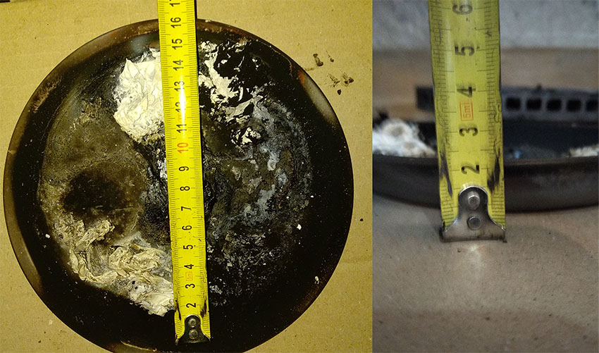

    Подумал, Вам этого расстояния в 50 мм (ну, и дырочек в торце) сейчас и не хватает для нормальной работы, при условии, что все остальное в норме.

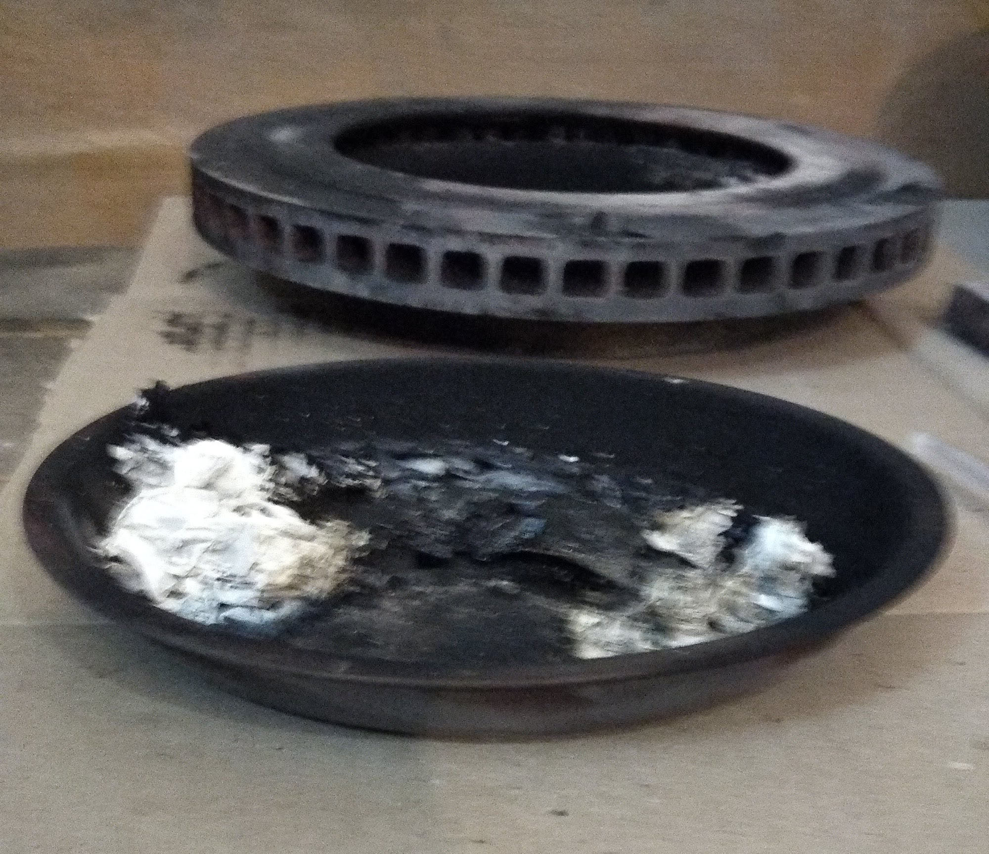

    Фото китайской плоской тарелочки, плиз

    Чем мой вариант не годится? Когда один реактор работает , другой является частью выхлопной трубы с громадной площадью , мало того внутрь реактора №2 я помещал гофру , заводил в бак на 50 литров , ставил циркуляционный насос , и обычный вентилятор на авторадиаторе , съем тепла громадный, НО ТЕПЛА НЕТ , снимать нечего . Много печек - много возможностей получить пожар , особенно когда кругом древесная пыль. Поэтому все закрыто и совмещено на малой площади . Рационально использовать работающее оборудование , вот это самое главное.

    У меня если память не изменяет 13 см,5 как-то маловато.

  7. SpongeBobTT
    80 мм

    Белое - бумага,которой разжигал , жуткого кокса нет.

  10. SpongeBobTT
    Ок. Пойдет. Диск отложите, он пока не пригодится (вообще, если Вы с дожигателем ничего делать не будете)

  15. Лаборант

    Если ничего не делать , то тогда смысл всей затеи? Делать нужно , исключая возможные ошибки по очереди . Диск то я вроде не показывал , ну вот он на заднем плане , после тарелки.
  16. SpongeBobTT
    Тарэлька мне нравится, а диск - нет.
    Про "ничего не делать" никто не говорит.
    Уже вырисовываются проблемы: отсутствие дырок в торце, мусор на дне, перемычка на 80
    Поэтому, надо как минимум это протестировать.
    Для удобства, если нету, можно за магарыч попросить Risk666, он сделает Вам шикарный лючок:rofl::rofl::rofl:
