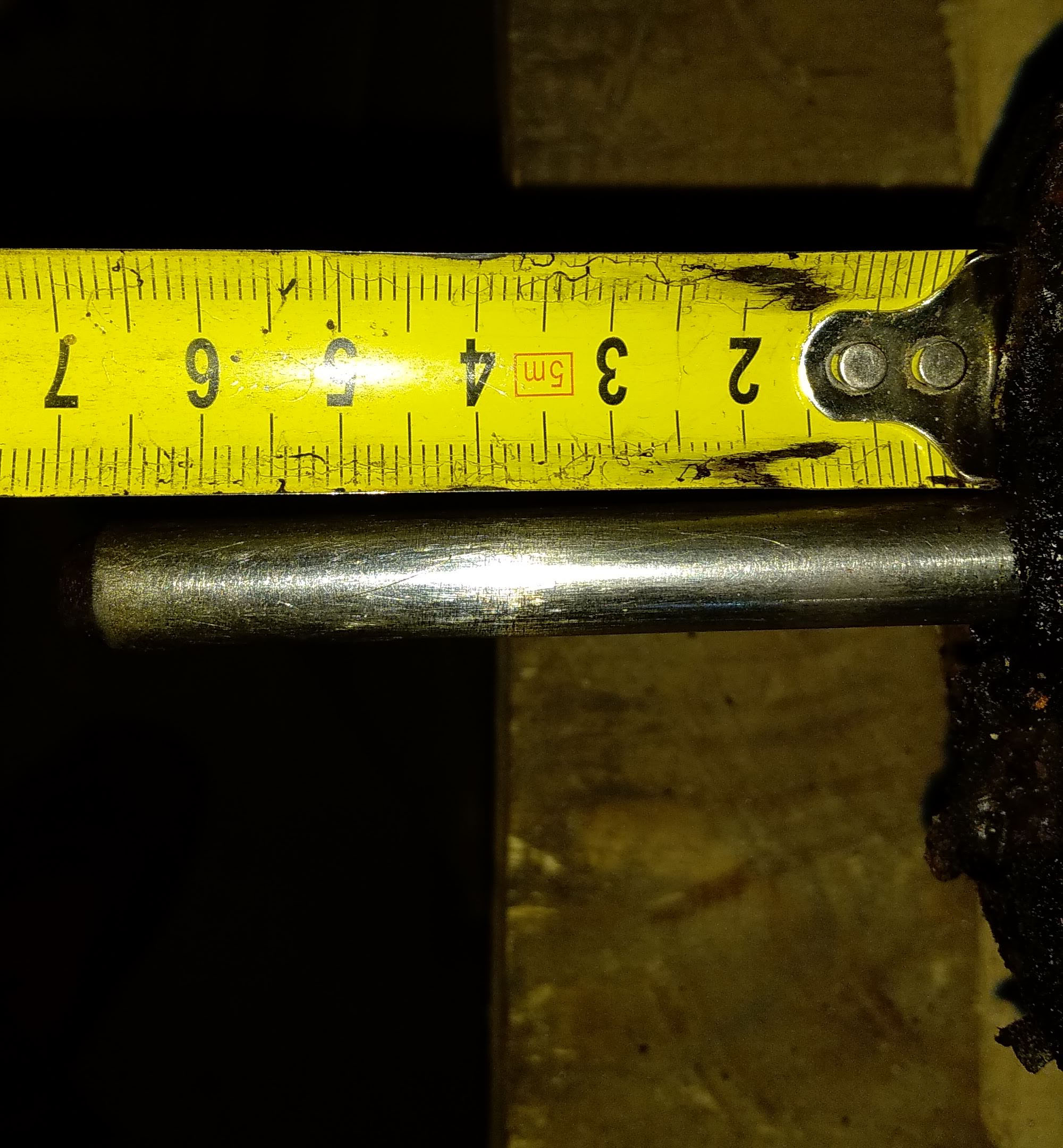

    Вот поковырялся в памяти - печка то работала на больших мощностях, где то 3 литра \час, капельно, другое дело что это 30 кВт должно быть , а их там и близко не было.
    Но пишу не про это . В торец маслоподающей трубки на дожигателе я забил бронзовую втулку.
    Вот может поэтому ничего не коксуется, сейчас вспомнил ,этих передоделок было..... как у Королева с его Р7 .

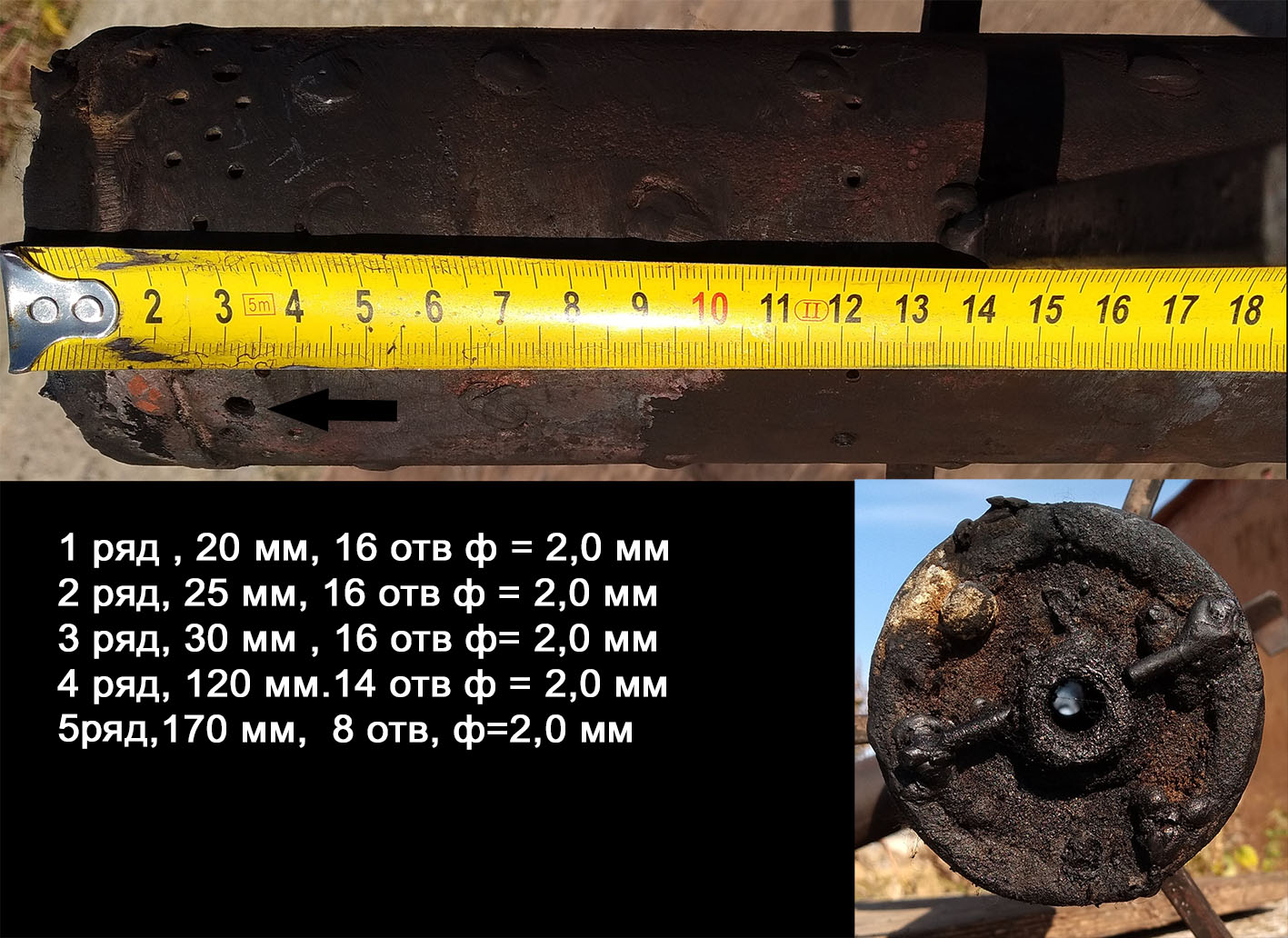

    Не откладывая в долгий ящик с утра сделал ревизию Дожигателя.
    Вот его размеры.
    От торца Дожигателя до днища около 7 см. рАССТОЯНИЕ  до дна от  дожигателя.jpg
  16. SpongeBobTT
    Отлично. Делаем в торце 3 отв по 2 мм, сектор 120°, ближе к краю (но не в стенку), все из него вытряхиваем, выдуваем.
    Ставим, и поехали. Пусть масло 0.8 будет
    Да, его (дожигатель) щеткой от сажи тоже надо почистить

  18. Лаборант
    Лаборант Постоянный участник
    18 ноя 2016
    130
    Все уже почистил , иначе в руки не взять , прозенковал все отверстия,штуки 4 невозможно прочистить , там сломанные сверла остались ,
    удивился некоторым отверстиям, ( 4,0 мм , 4 штуки во 2-м ряду,это наверное уже насверлил от хоть чего нибудь сделать, лишь бы заработало).
    Гляжу на заваренные отверстия, и что то меня наводит на мысль, что чертеж был на атмосферку, как печка надувная получилась -??????

    Внизу отверстий многовато. Ряды бы разнести мм на 40-50. А так это ближе к котловому дожигателю. 4 отверстия по 4 какими нибудь болтами, саморезами закройте
    3 по 2 в торце есть?
    Ладно, сильно дуть не будем, максимум 75-80
