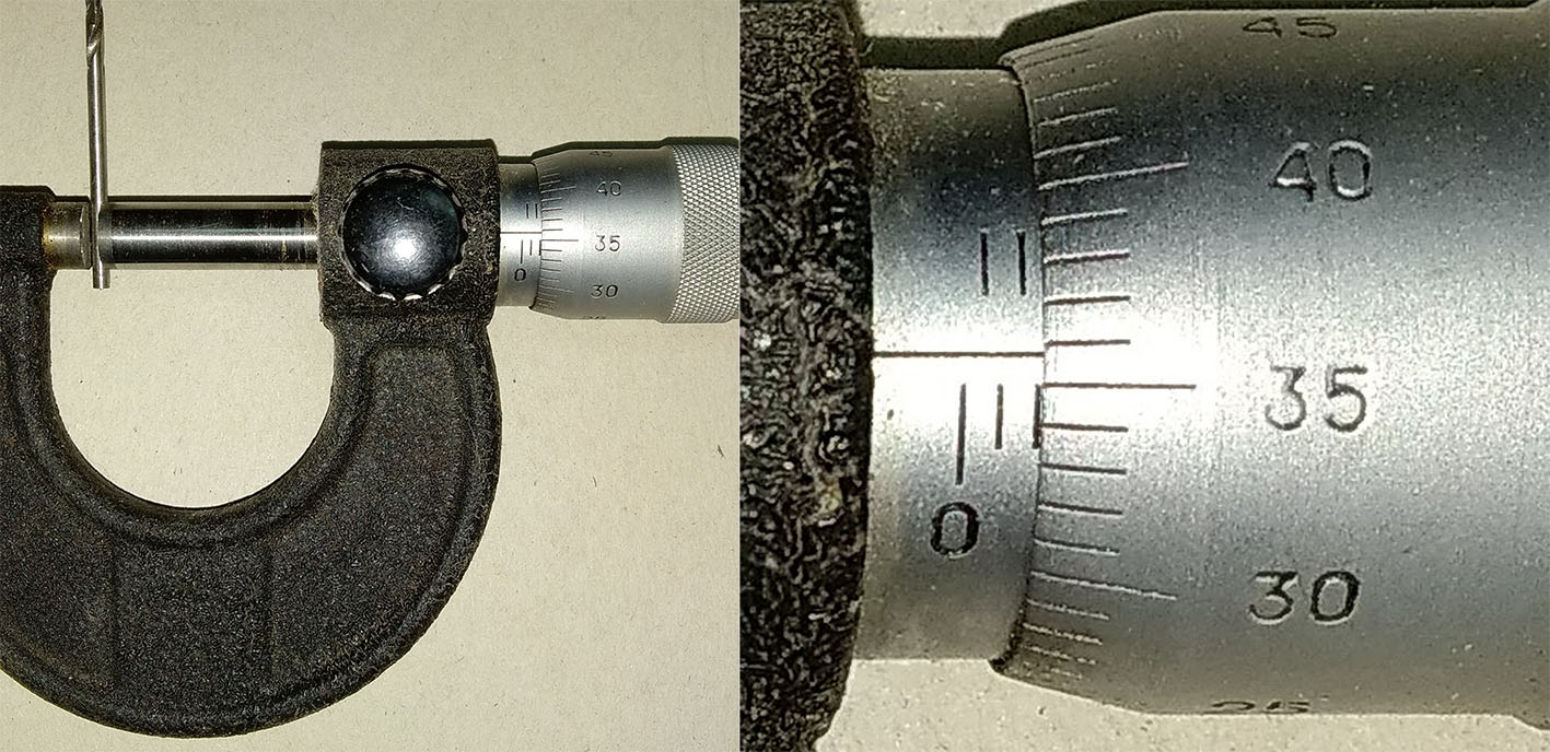

  9. Лаборант
    Лаборант Постоянный участник
    18 ноя 2016
    130
    А пока вот такая засада. Взял я сверло. Бошевское. 2 мм.
    Ну как поверить , взял микрометр. Зажал, смотрю.....
  10. SpongeBobTT
    2.36 похоже
    В торец пойдет

    На сварке сломается, или затупится.
    Ну значит я не совсем еще КУ-КУ, у меня тоже 2,36 , но на фасовке то указано 2 мм,дурят нашего брата.
