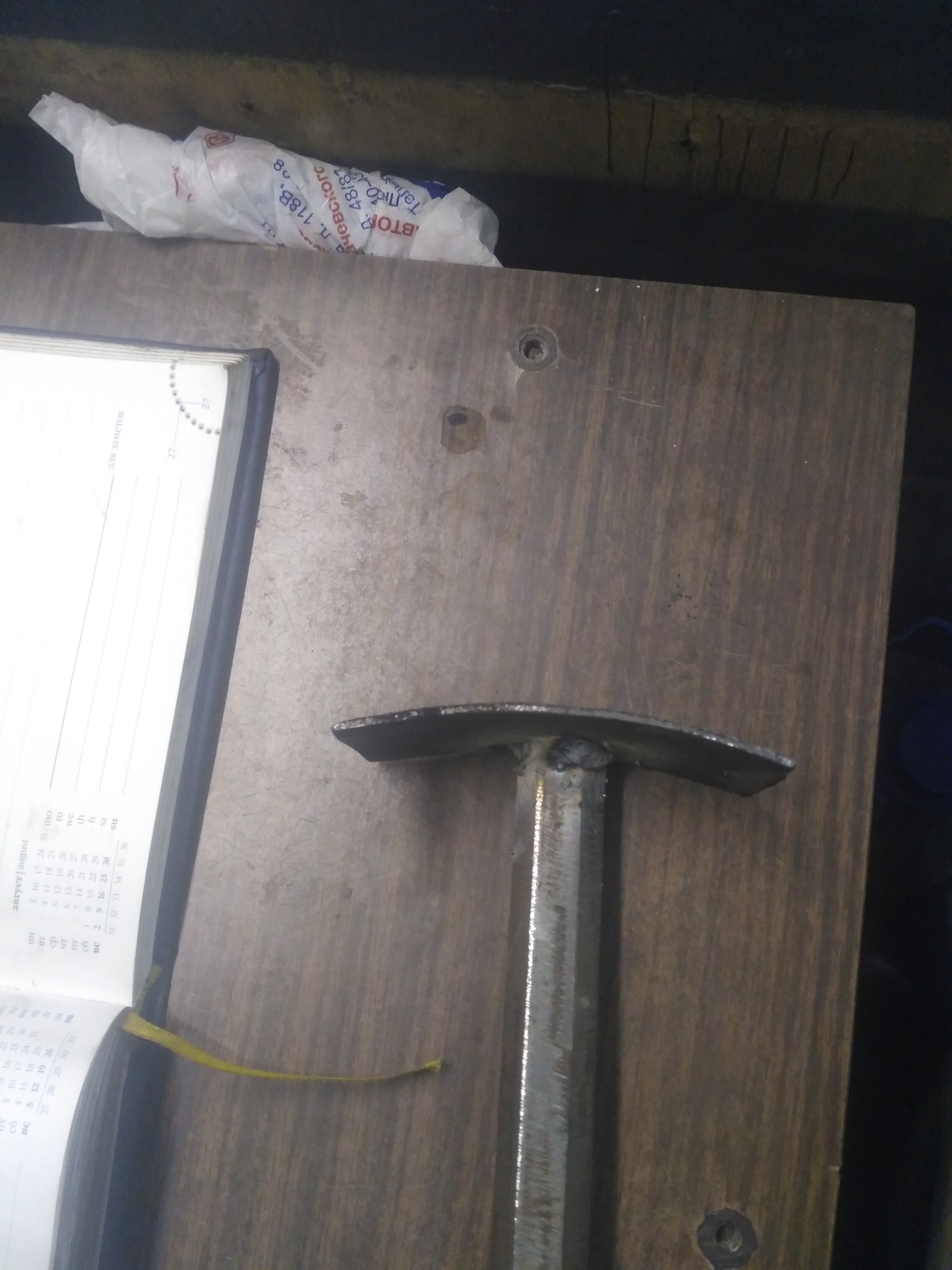

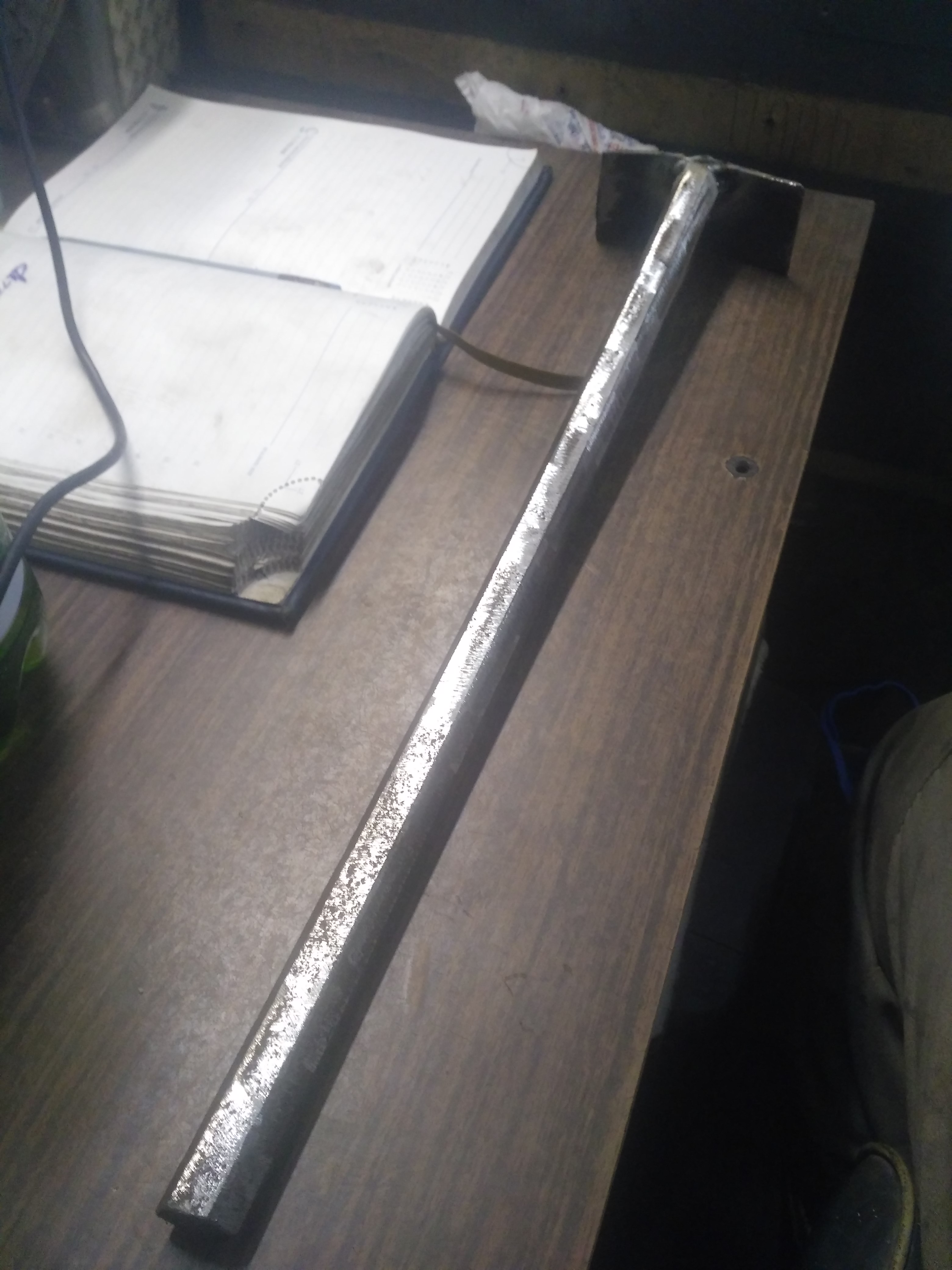

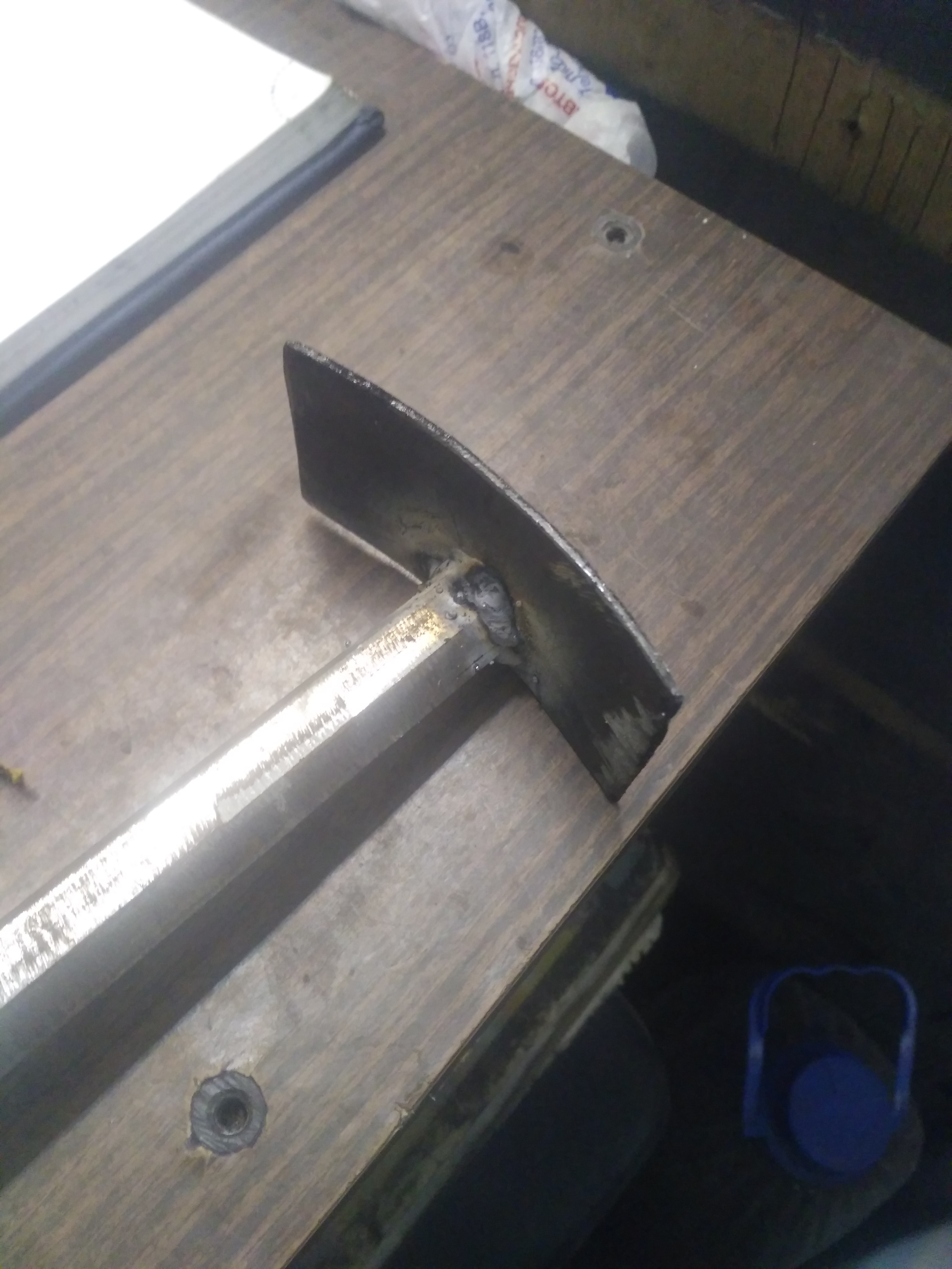

    Сделал лопатку для удобства чистки дна

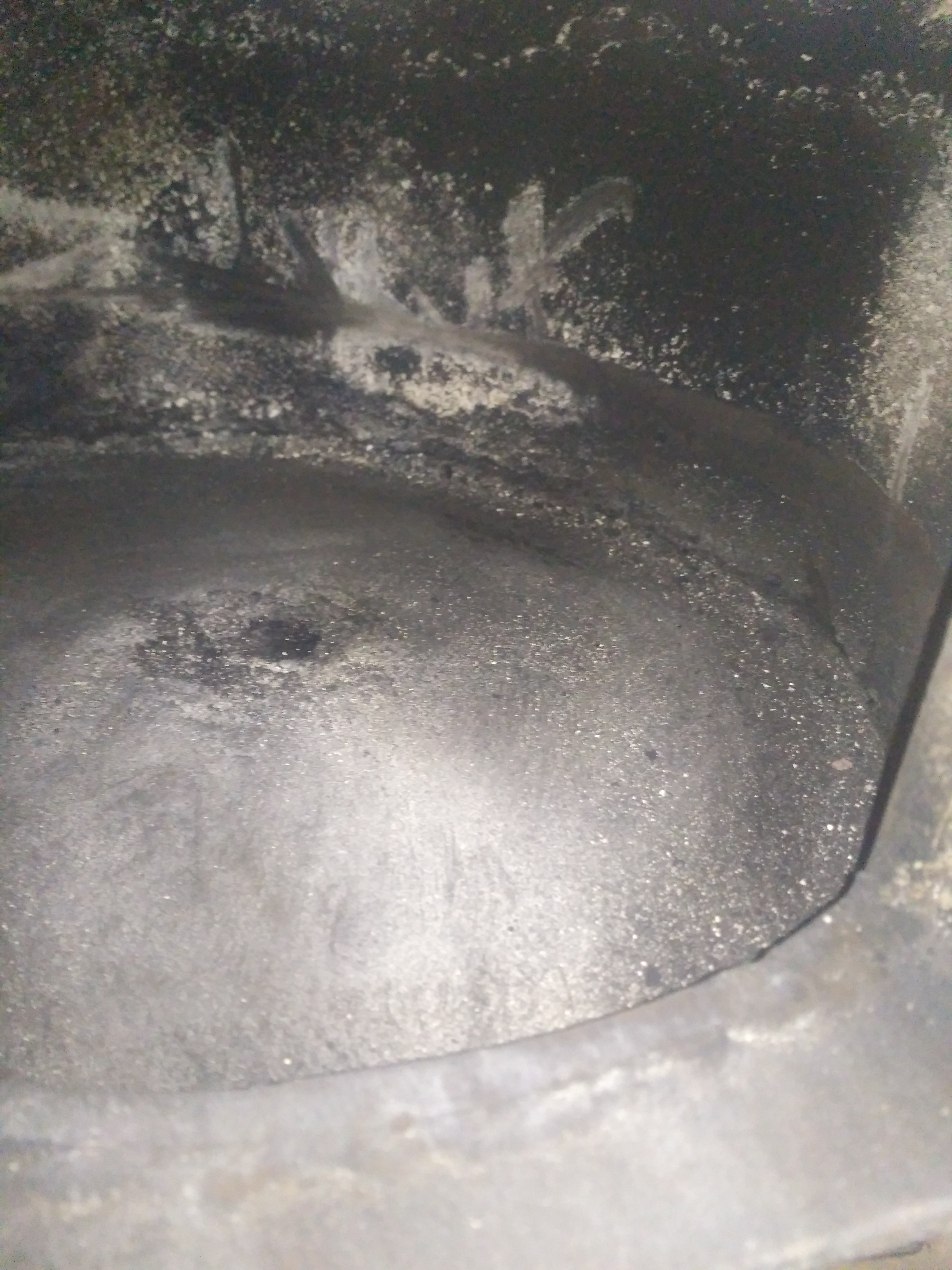

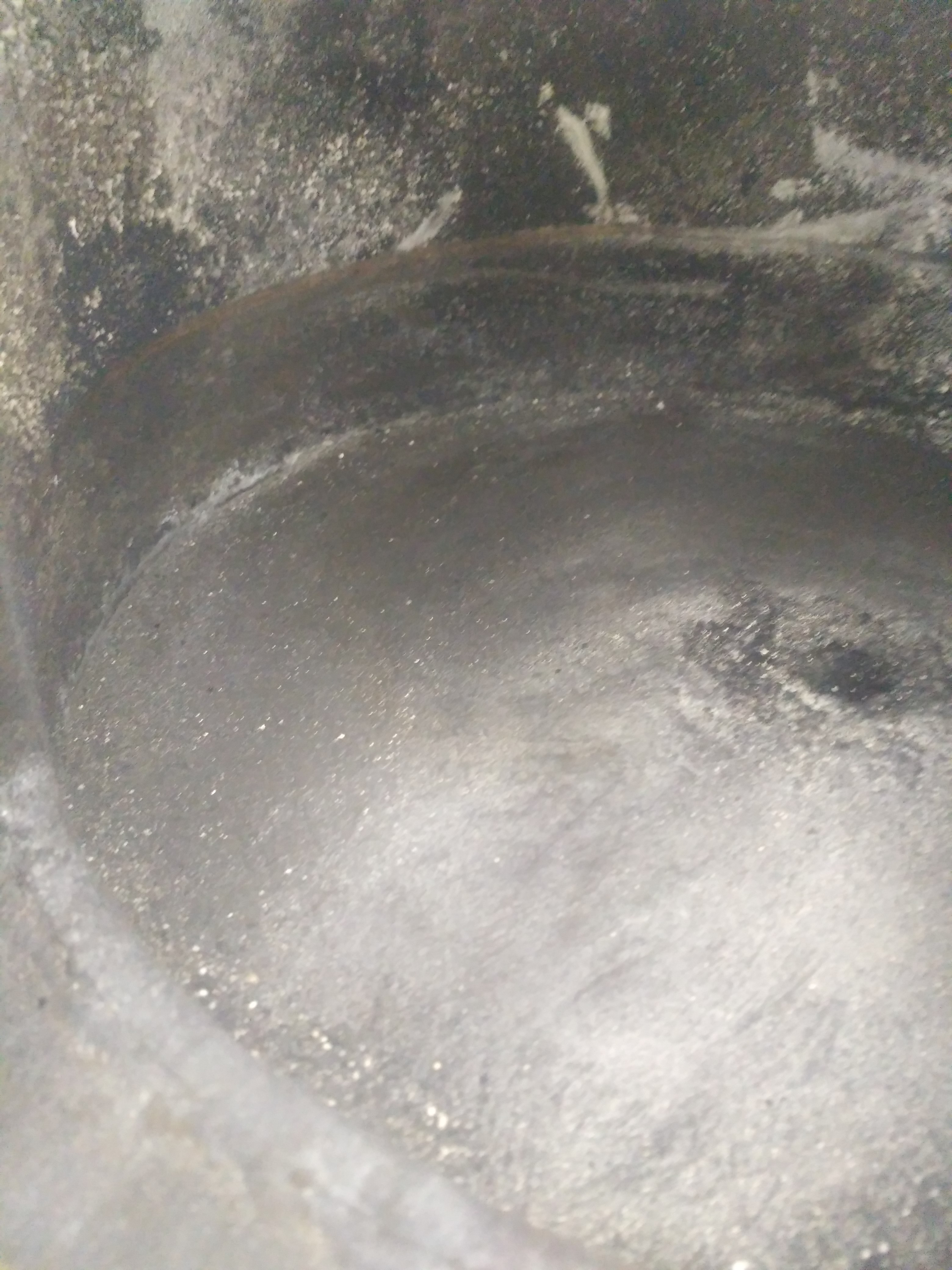

    Дно после нано лопатки
