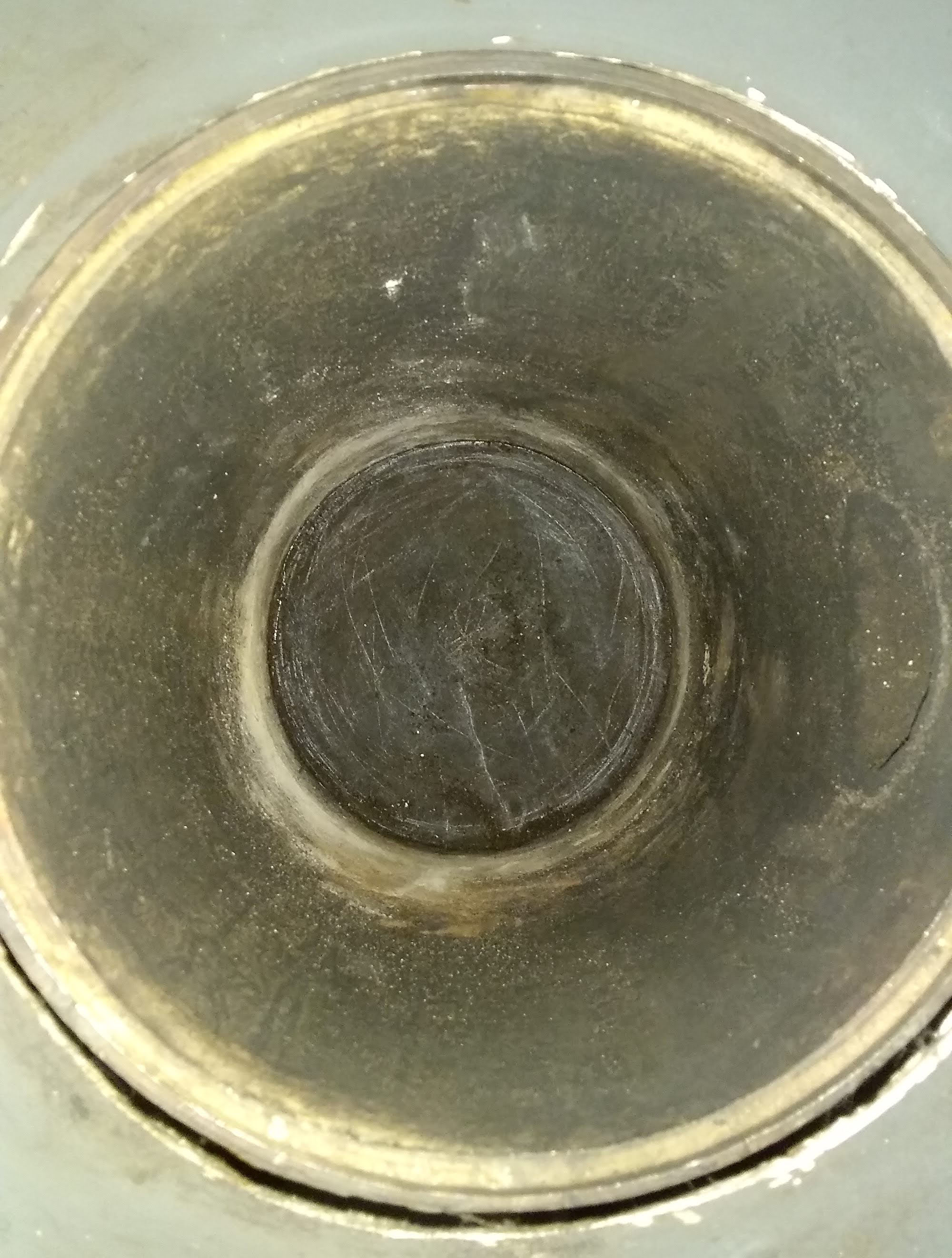

    Сегодня заварил все отверстия ф 4 мм .Еще раз просверлил все отверстия ф 2 мм, даже получилось пройти там, где остались китайские сломанные сверла.С торца дожигателя снял все лишние капли и пр. , просверлил 3 отверстия ф 2 мм.
    Проверил дымоход, тягу (кстати сегодня ее почти нет ), вычистил мусор со дна печи , и вперед.
    Соляра,бумажка, спичка, огонь и крути ручки управления.
    Печь.jpg Вот так вычистил дно.
  3. SpongeBobTT
    Супер.
    Почему нет тяги?
    Что происходило?
