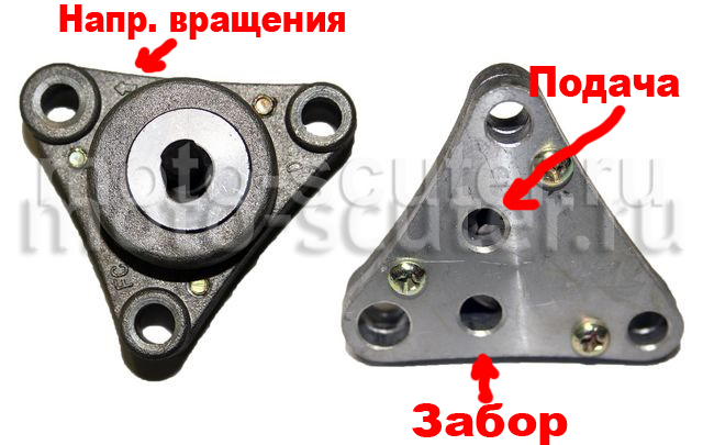

    Против часовой стрелки должен вращаться чтобы нормально качал

    Да , правильно , по часовой вообще не работает, но против часовой недостаточная производительность. Сколько у вас качает такой насос в час на максимуме?
