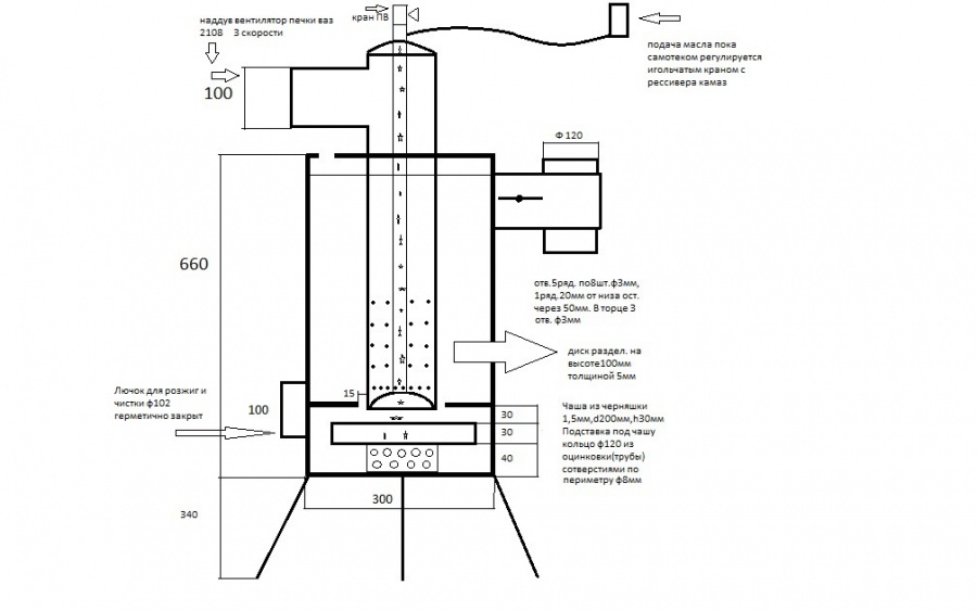

    Попробуйте насверлите или залепите отверстия свои более менее похожее на это
  7. SpongeBobTT
    Схема вполне рабочая, но уже есть куча отверстий по 2 мм. Таким же диаметром и пойдем. Будет просто другое количество отверстий

    Заварил лишние ряды, добавил еще 2 ряда , ф2 мм по 8 штук.
    Налил ровно 100 мл. соляры, бросил какой то кусок труселей, разжег.... крышку поставил , разгорается БЕЗ УЛИТКИ, подключаю улитку с воздухом на 10% - горит , горит , потом бац и погасло. ПВ открыто.
    2 раз
    3 раз
    4 раз
    Все одинаково , начинает разгораться , потом тухнет . Задолбало. Почти закрыл ПВ , открыл лючок - начало помалу разгораться , гул появляется, лючок стеклом закрываю, начинается опять какая то неустойчивая херня , еще чуть и может погаснуть. Ну в общем пошло кое как , в итоге - масло на 100 % , воздух на 100% , огонь по всему кругу, есть синюшние языки , но циклически , после них наступает оранжевая засветка, потом опять синие языки.Но пламя какое то вихревое.
    Времени особо не было гонять, ну полчаса от силы . Выключил . Печка горит, 5 мин. горит, 10 мин. горит , потом помалу сдохла. Соляра что ли не выгорела? В общем режим сменился, много шума от улитки, откуда в тарелке топливо -вопрос.
    По высоте НЕ поднимается. Насос работает правильно , не хватает крутящего момента, чтобы повысить литраж.

    Если я подожгу солярку и сделаю 10-20 % улитки тоже потухнет, я зажигаю открываю пв на всю улитку на 60-70% и жду пока разгорится,масло в это время капает ,потом начинаю немного прибавлять.
  12. SpongeBobTT
    Там, скорее всего, улитка задохнулась. Надо увеличивать чило отверстий, чтобы она заработала более эффективно

    10% это мало,как минимум половину надо,он перекрыл кислород и тягу.
  14. SpongeBobTT
    Я тупанул: убрали 2 ряда по 16, а добавили 2х8. Спасибо, Лаборант, заметил. И в запас немного надо добавить. Сильно рассверливать не хотелось бы - масла и так немного.
    Первичку с маслом тоже надо глянуть. Не забита?
