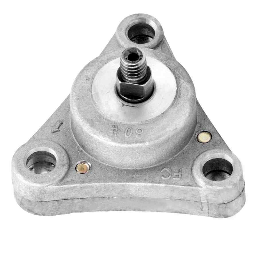

    2. Хваленый маслонасос от скуттера - хлам полный, не может поднять на 1,5 метра из канистры ни густую ни жидкую отработку. Переделал штуцер , пробовал в обратку - все одинаково - непргодная х для подачи топлива. Повесил вровень с трубкой подачи в дожигатель - через раз то каплями, то струйкой, то вообще никак, трещин нет , собран правильно . Только время потерял !!!

    По п.2 полностью несогласен. Насос качает. Варианта 2. Либо были фиговые экземпляры, либо насос качает какой-то мазут.

  8. play
    play Постоянный участник
    26 дек 2013
    А ВЫ ТОЧНО МАСЛО НАСОС В НУЖНУЮ СТОРОНУ КРУТИТЕ??? У НИХ ЕСТЬ РАЗНИЦА В КАКУЮ СТОРОНУ КРУТИТЬ!

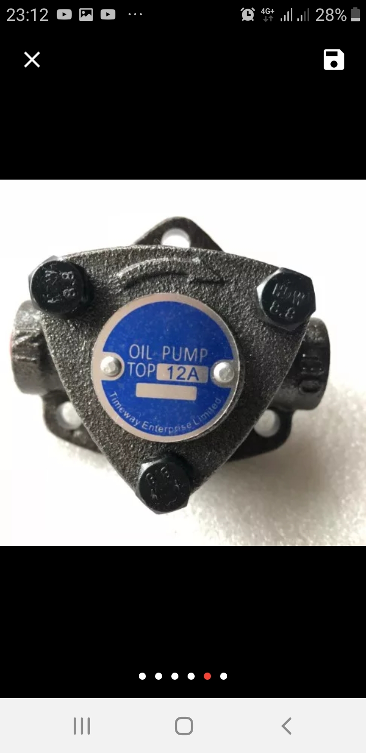

    Приветствую всех форумчан.
    Вот хороший насос
  10. play
    26 дек 2013
    слишком большая производительность
  11. TURBON
    TURBON Постоянный участник
    20 авг 2014
    174
    211
    Казахстан
    Соеденяете с электромоторчиком от стекло подъёмника, качает при шести оборотов в минуту. Прмерное от 500 грамм отработки в час. Насос не погружной и не зависит от уровня масла в расходной ёмкости.
