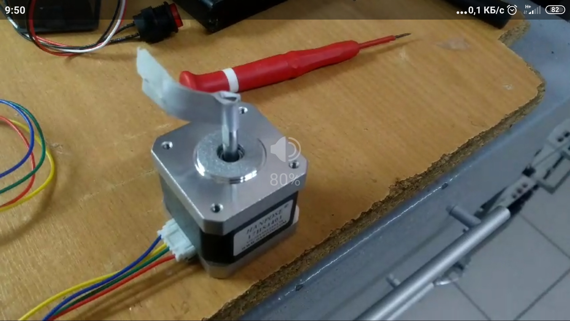

    Всем трям.
    Довольно неплохо показал себя шаговый двигун типа нема17 от жёлтых братьев. Цена около 500р. Управляется ардуиной через драйвер. Плюсы. Регулировка подачи от чистого минимума до необходимого максимума. Пропала необходимость к привязке по напряжению питания насоса итд. Поясню. Сначала стоял набор дворник жигули+ Урал. Этого было много. Потом стояла связка микромотор с планетарной + круглый скутерный. При Uпит<5В не качал. Чтобы капало я так и не смог настроить. Этому же шаговику, про который речь можно назначить как минимальный режим в оборотах, так и максимальный. У меня сейчас от нуля до 3л/ч. Есть режим шага, полушага и микрошага. Ну, это сторонникам порционного сжигания. Шаговик в связке с треугольным качает просто песня. Кстати о песнях, моторчик издает прикольные звуки, не просто шум, а еле слышная мелодия, будто робот поет)
  3. Spartalex
    Spartalex Постоянный участник
    18 ноя 2016
    117
    Вот сабж. Потребление реальное с удобным мне соотношением момент/нагрев драйвера около 1А, хотя току можно и поболее навалить.

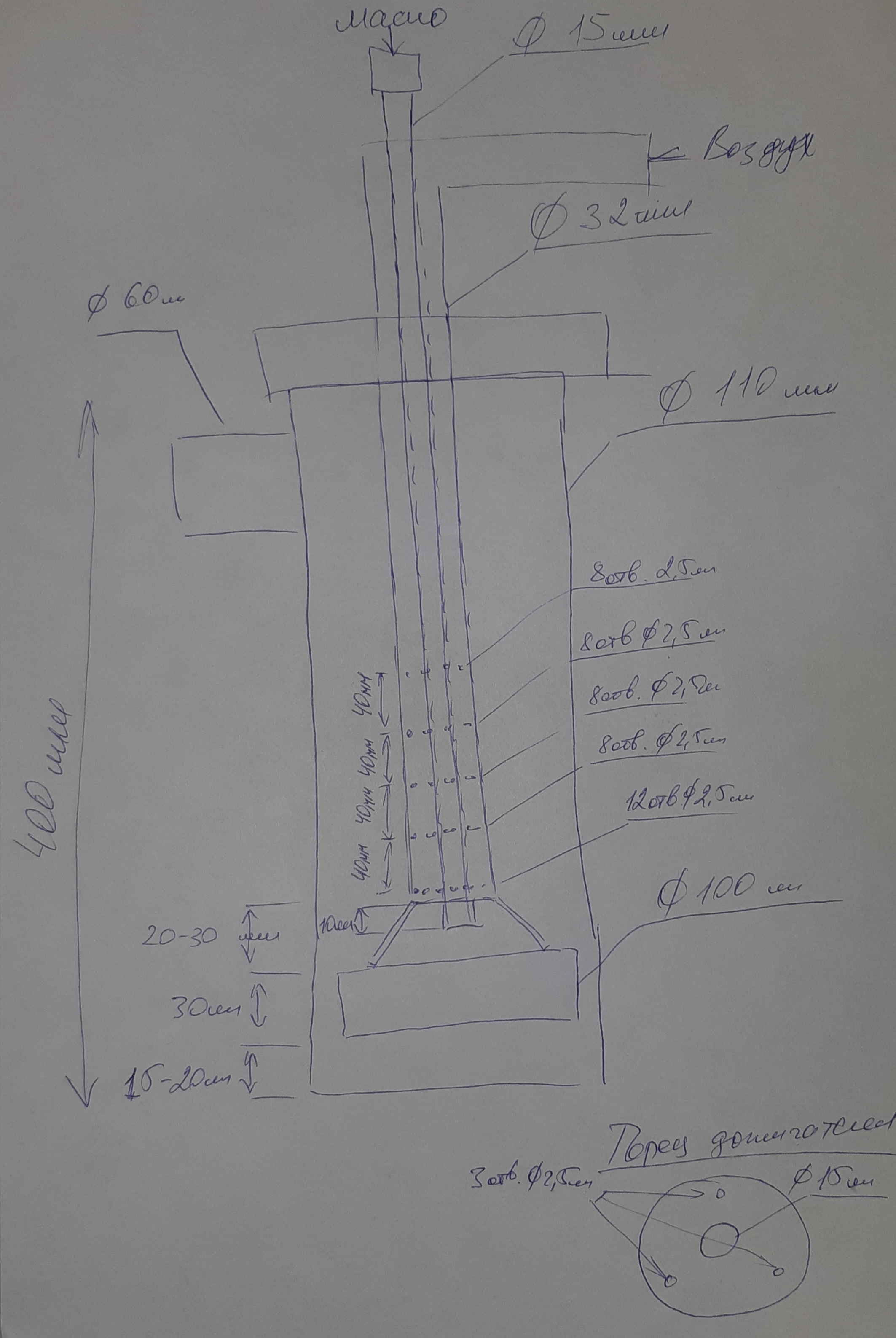

    Доброго времени суток!
    Направьте советом на путь истинный. Сделал печушку маленькую из 110й трубы высотой 40 см. Схему прилагаю. Дожигатель 5 рядов отверстий, 1й 12 отв. Ф2,5 мм, остальные 4ре ряда по 8 отв. Ф2,5 мм, в торце 3 отв. Ф2,5 мм. Так вот, при небольшом расходе и правильном как я понял горение сине-жёлтыми языками работают стабильно два нижних ряда отверстий, третий через одно, а четвертый и пятый вообще не работают. Греется до красна только низ. Крутил воздух больше меньше, разницы ни какой. Надув улиткой ВАЗ 08 через сопротивление шеви-нивы 4 скорости. А вот если добавляю масло то сначала горит как и горело, но потом происходит перелив масла, т.е. масло не сгорает и начинает переливается в дно печки и вот тогда начинается трешь, печка начинает качегариться, подключаются все ряды, огонь хреначит даже в смотровое окно, горение сильное но похоже на песчаную бурю.
    В общем мозгом понимаю что в нормальном режиме много воздуха, мало масла, либо чашка не разогревается так как надо. Что делать? Увеличивать объем чашки (так как в диаметре не выйдет, то в глубину и высоту) или уменьшать количество или диаметр отверсти? А вот с разогревом чашки вообще не понимаю как быть.

    Приветствую.
    Ох уж эти ваз08 улитки... Чтобы печка Ваша стала реагировать на воздух при неизменной конструкции, следует продавить отверстия. Расход воздуха через отверстие (формулы есть разные) зависит как от геометрии оного, так и от разности давлений до и после него. Улитка - компрессор низкого (сверхнизкого, я бы сказал) давления. Да и работает в режиме помпажа. Ей Вы воздух не продавите. До определенного момента только. В рабочем режиме она ДУЕТ, а не качает воздух. Чтобы мало-мальски с ней работать, нужно, чтобы отверстия обеспечивали определенный, и совсем не маленький расход воздуха. Вашу трубу просто выдует на таких расходах. А на малой подаче она вообще давления не даст. Или надо принцип сжигания менять. Ближе к пряможегу, например.
    У чаши борта лучше наклонные делать - так можно её сильнее прогреть, увеличив испарение масла. Но перестараетесь с маслом, будет коксоваться.
    Ну, и, как многие здесь скажут "первая грубейшая ошибка" - резкое сужение канала сразу после улитки. У Вас диффузор в несколько раз больше сечения канала. Вы эту пробку не продавите

    Спасибо за комментарий. Но видимо я не совсем корректно обрисовал историю с надувом.
    Конечно если щелкаю скоростями, то горение меняется от слабо активного на 1й скорости, до крайне интенсивного на 4й. Но при всем при этом пламя не поднимается выше третьего ряда отверстий.
    Полное горение (выход на рабочий режим) начинается только в результате перелива масла из чашки в корпус печки. Из итого я лично сделал два вывода.
    Первый. При переливе увеличивается объем масла в камере и как следствие объем горючих газов. Соответственно они (газы) не сгорают в первых рядах и подключаются оставшиеся два ряда.
    От сюда два направления, это либо закрыть лишние отверстия в дожигателе или сделать их меньше что бы при имеющемся объеме чашки объем газов был достаточен для поступающего воздуха. Либо увеличить объем чашки дабы увеличить объем масла в камере. Но на сколько я понял открытого горения масла быть не должно, масло должно попадать на разогретую чашку и практически сразу испаряться. Отсюда второй вывод.
    Второй. При переливе масло попадает в раскаленный корпус что вызывает его активное испарение но из под чашки. Соответственно возможно чашка недостаточно разогрета из-за возможно холодного масла, или близко расположенного первичного воздуха, или может быть поднять края чашки ближе к нижнему ряду отверстий что бы они ее раскаляли?
    Единственное что пока гоняю в тесте печку, практически постоянно открыто смотровое окно, и возможно не полная гермитизация лючка для поджига. Из прочитанного на форуме понял что подсос воздуха кретичен и меняет горение.
    В общем написал сюда что бы хотя бы пнули в нужном направлении, а то холодно уже а все ни как не настрою.
  16. SpongeBobTT
    Мысли верные. Маленькая чаша много испарить не сможет. Только при переливе увеличивается не объем, а площадь испарения скорее всего. Закрытие отверстий может привести к нехватке воздуха на дожиге и хлопкАм, как и уменьшение их диаметра. Вы еще больше загоните свою улитку в ступор. Надо искать пути увеличения ПЛОЩАДИ испарения и интенсивности.
    Это может достигаться формой чаши, её расположением, использованием каких нибудь вставок... Завихрителей, наконец...

  18. Delaware
    Delaware Постоянный участник
    25 ноя 2019
    42
    Ну площадь чашки увеличить не получится, так как основная труба 110, чашка 100, т.е. она стоит по центру с зазором от корпуса примерно в 5 мм по периметру. А вот когда в эту щель начинает попадать масло из чашки, тогда начинается сильное горение. Т.е. испарение масла идет по периметру из под чашки.
  19. SpongeBobTT
    А зачем Вам в 100й трубе эта чашка вообще нужна? Лишний металл
  20. Delaware
    25 ноя 2019
    42
    Ну горение в корпусе не совсем хорошо как мне кажется. Чашка сменная, а корпус переделывать в случае чего. И чистить проще, вытащил дожигатель с чашкой, вытряхнул и все. А в трубу как лазить шлак убирать?
