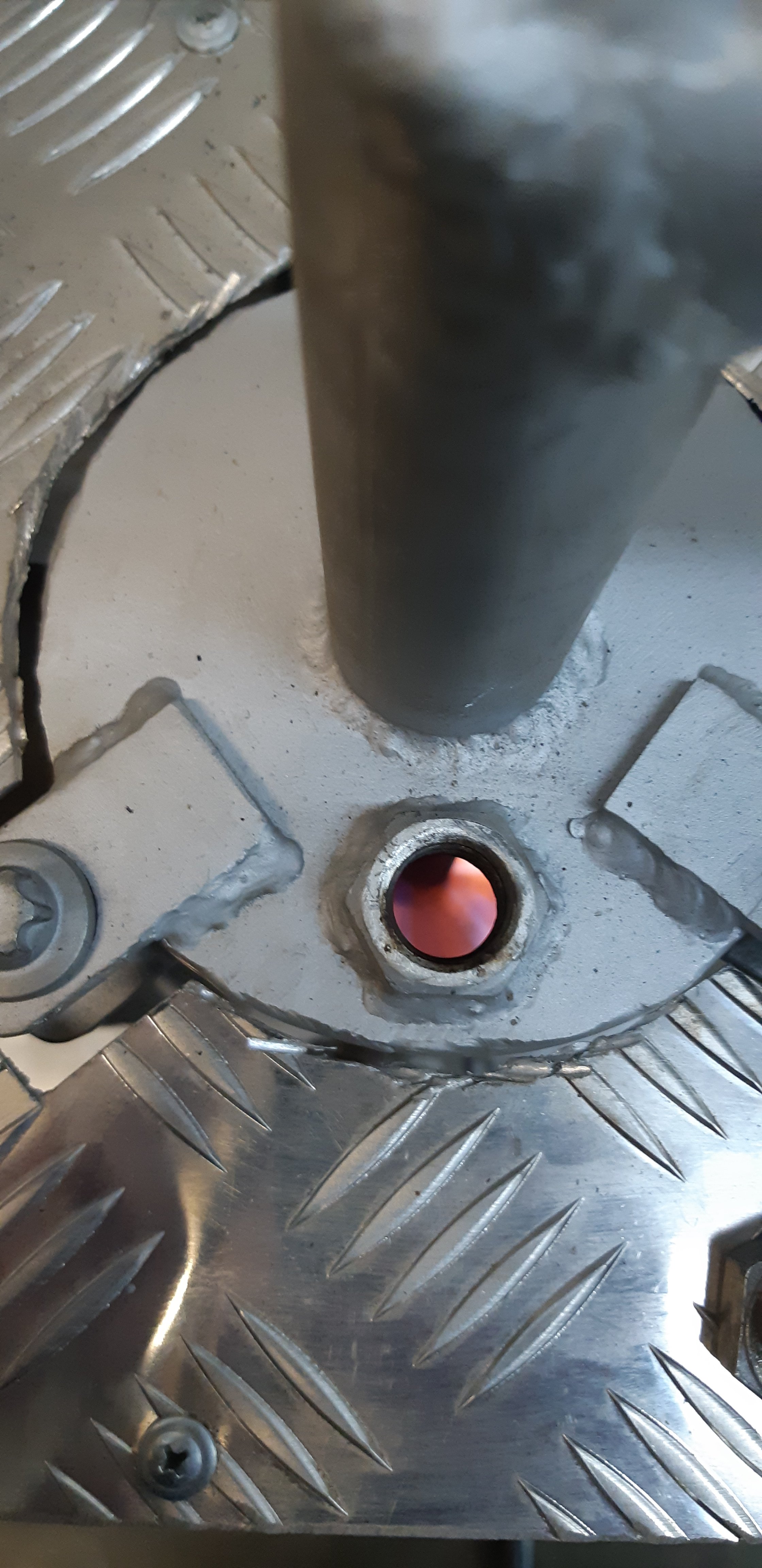

    Хмммммм......... интересно! Ну с лючком уже поздно, есть ебольное окно бля поджига с крышкой. А если сделать вставку в коркус, скажем из нержавейки мм 2-3, ну что бы горение в ней было и шлак там оставался, вытащил, вытряхнул и запустил?

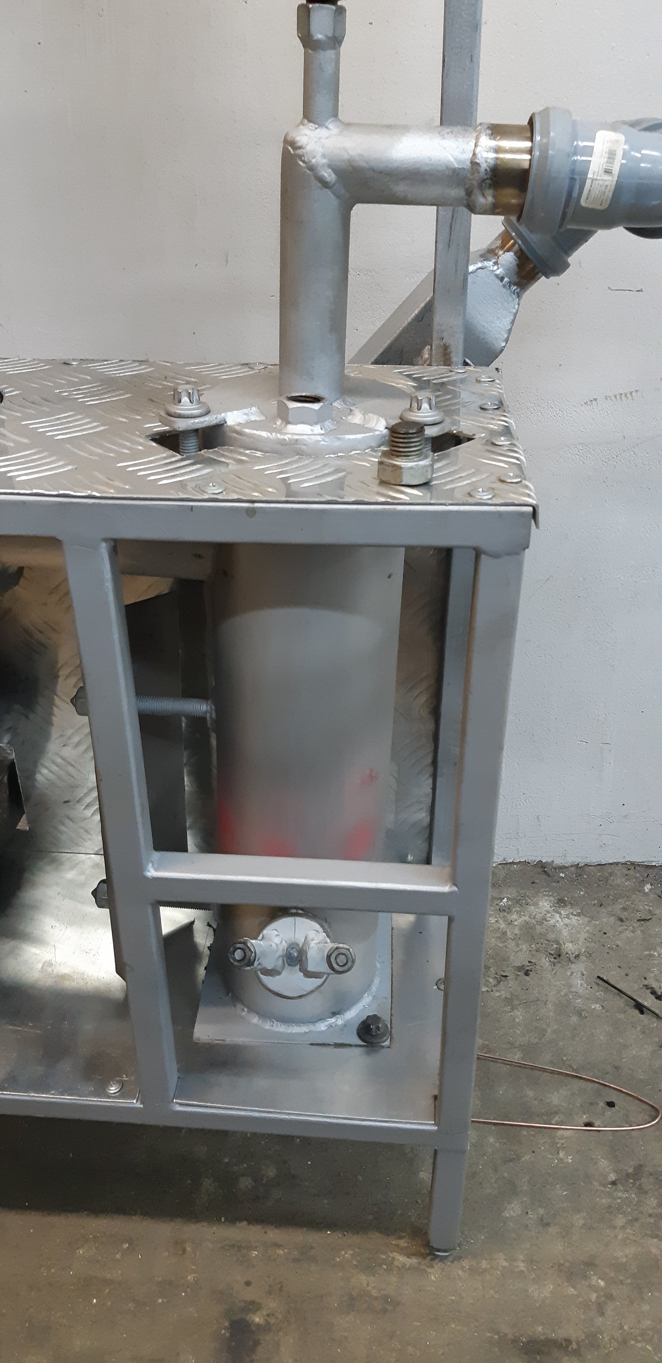

    Отрезал чашку, сварил вставку из нержи 2 мм (другой под рукой не было), вставка встала почти в плотную. Стало лучше, но почему то нет стабильности работы. То все ряды работают, то только три первые. Не понятно(((.
    А сколько должно быть масла в чашке в каждый момент времени?

    Ну снял в определенный момент времени. Но это уже не чашка, а вставка диаметр во всю основную трубу, высота 60 мм. Материал нержа 2 мм. Может ее на ножки поставить, что бы тепло дну не отдавала?

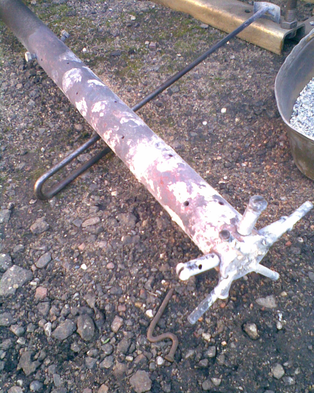

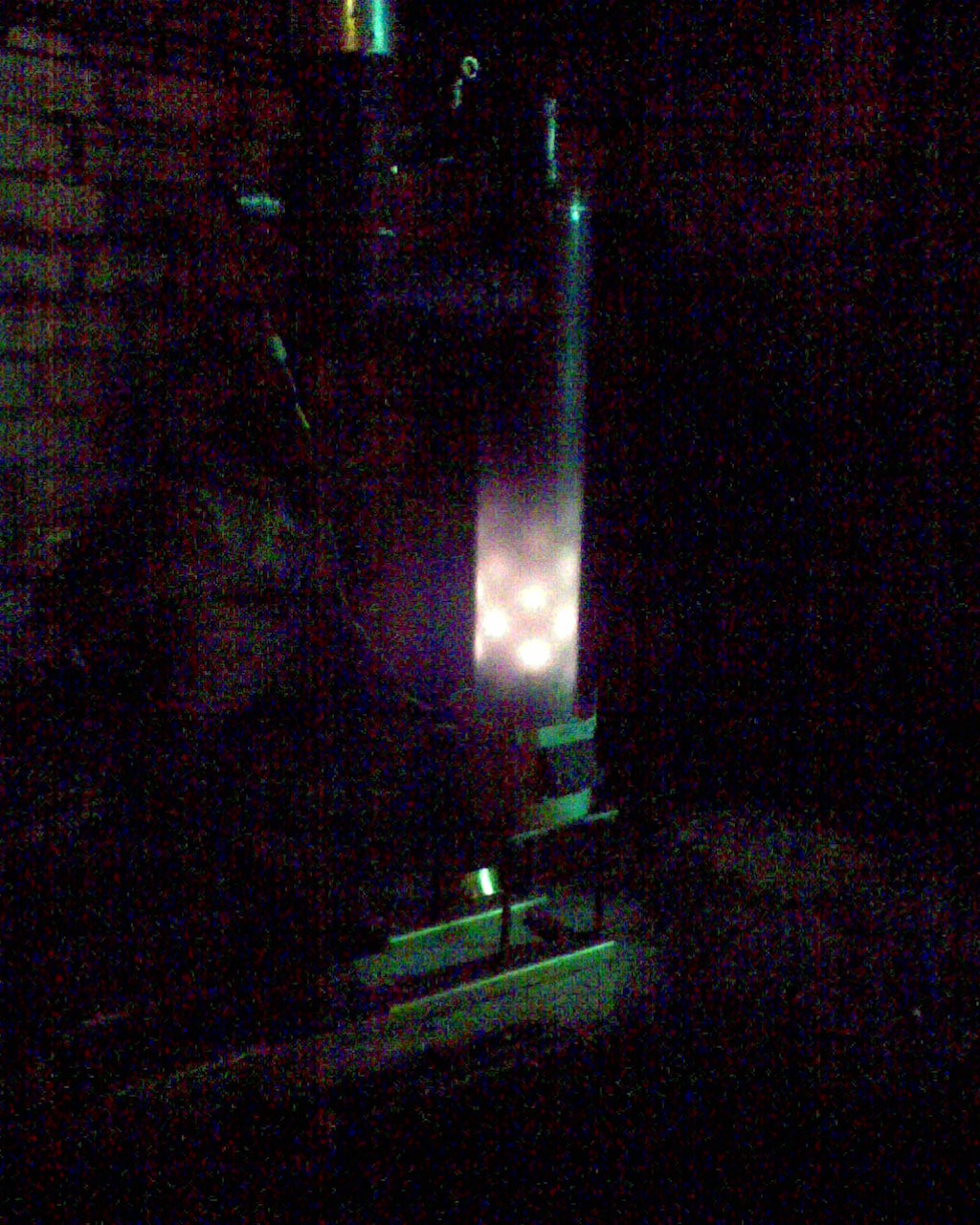

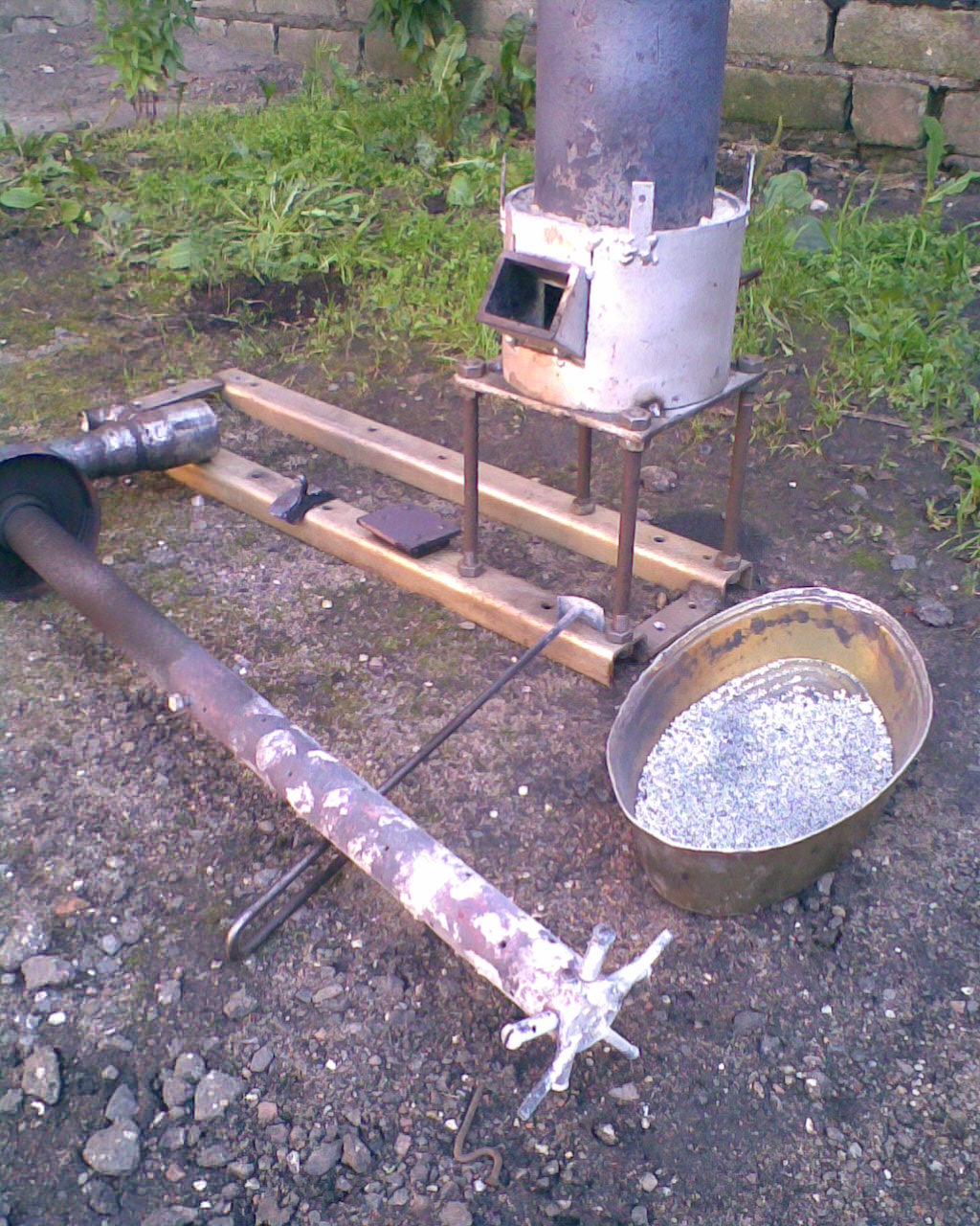

  14. bazele
    Вот моя печка из 110 трубы, на дожигателе в ряду всего 4отв и 3.5см между рядами и небольшая улитка с диаметром крыльчатки 100см, с мотором в 6вт вполне справляется со своей задачей.
    Ни каких пресловутых чашек, розжиг и чистка через зольник, не разбирая печки, быстро и удобно.

    Ну я так понимаю что у тебя тоже не все отверстия работают. Судя по фото 5 рядов светится а в дожигателе рядов больше.
  16. bazele
    Диаметр отверстий по высоте уменьшается, малые отв.не разогревают корпус до красного пятна, если присмотреться, то немного виден шестой ряд, а так все работают.

  18. bazele
    В печах испарительного типа есть нюанс, при кипении масло со временем покрывается коркой, которая плохо пропускает пары.
    Для борьбы с этим необходимы завихрители, на фото четыре трубки, из отверстий которых, сильно разогретый воздух дует на масло под углом в 30гр, и прожигает корку.
    Это мое личное мнение, исходя из восьмилетнего опыта.
