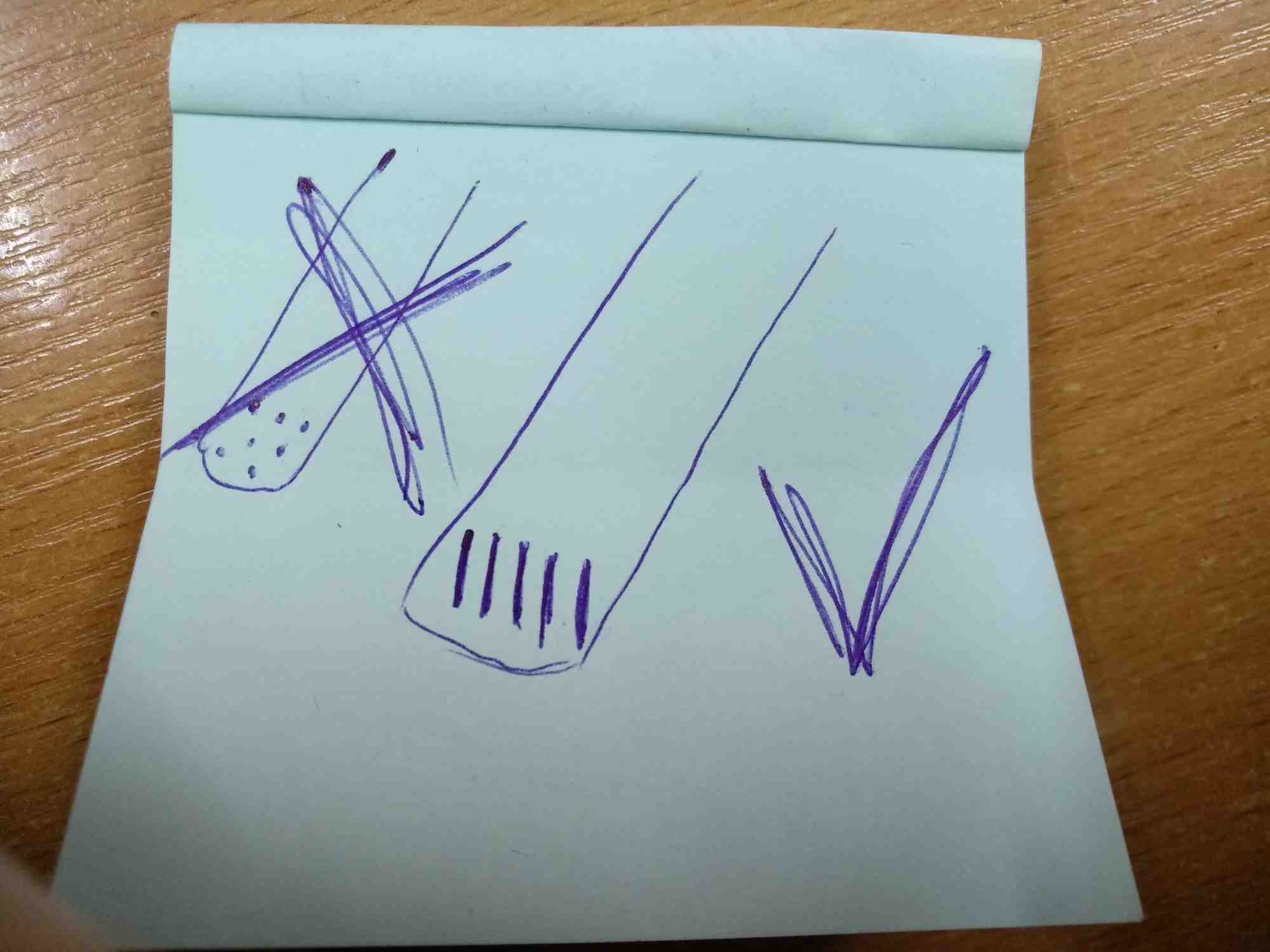

  6. Spartalex

    Я так понимаю, щелевая перфорация со сдвижным экраном здесь не приветствуется?
  7. Spartalex
    Spartalex Постоянный участник
    18 ноя 2016
    117
    Нисколько.
  8. Spartalex
    18 ноя 2016
    117
    Уважаемый Делавар, ну так нет желания на нижний выхлоп переделать? Там ваша вставка прекрасно б сгодилась.

  10. Spartalex
    18 ноя 2016
    117
    У меня так. Прорези длиной ок.40 мм сделаны женой болгарина, толщина диска 0.8мм. Для первоначальной настройки используется жестянка, обернутая вокруг трубы дожигателя и зафиксированная хомутом. Надо увеличить отверстия - сдвигаешь жестянку вверх, крепишь. Меньше - двигаешь книзу. Как определишься, завариваешь лишнее или оставляешь со словами "и так сойдёт".
  11. Spartalex
    18 ноя 2016
    117
    Вот
  12. SpongeBobTT
    Это не растянет пламя. Такой способ для верхнего расположения чаши и котлов больше подходит, имхо. См. Kiril

  13. Spartalex
    18 ноя 2016
    117
    Абсолютно верно, коллега. Я и даже удочку закинул про нижний выхлоп.

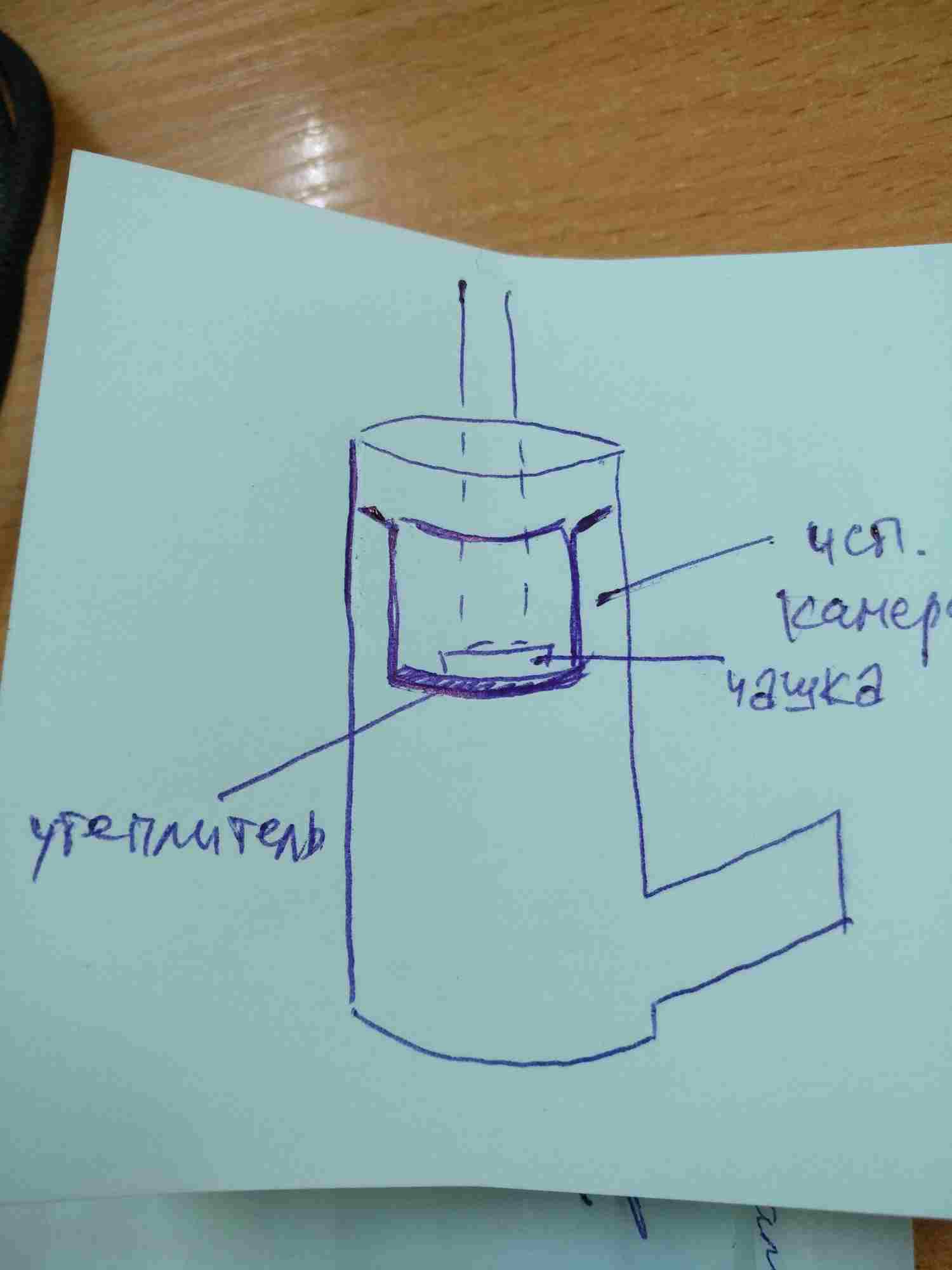

    Каково ваше мнение, какова зависимость КПД печи от толщины металла испарительной камеры и/или наличия утеплителя под чашкой? IMG_20191127_141756_compress76.jpg
  15. SpongeBobTT
    В двух словах сложно сказать. Я думаю,что количество теплоты, отдаваемое печью с ростом доли металла в самой печи несколько уменьшится. Но, если Вы задумали толстую чашу, значит температура ожидается высокая. Масло будет лучше испаряться. Тепла извлекаться (недожег будет меньше) и отдаваться будет больше. Температура будет высокая, возможны моменты, когда или масло будет понемногу коксоваться, или чашки, стенки гореть на какой-то день. Это может несколько уменьшить испарительную способность чаши, потребует более жаростойких стенок, тепла станет меньше. И так до бесконечности, наверное. Нужен какой-то баланс, и по материалам тоже. И этот баланс даст определенный КПД.

  16. Delaware
    Delaware Постоянный участник
