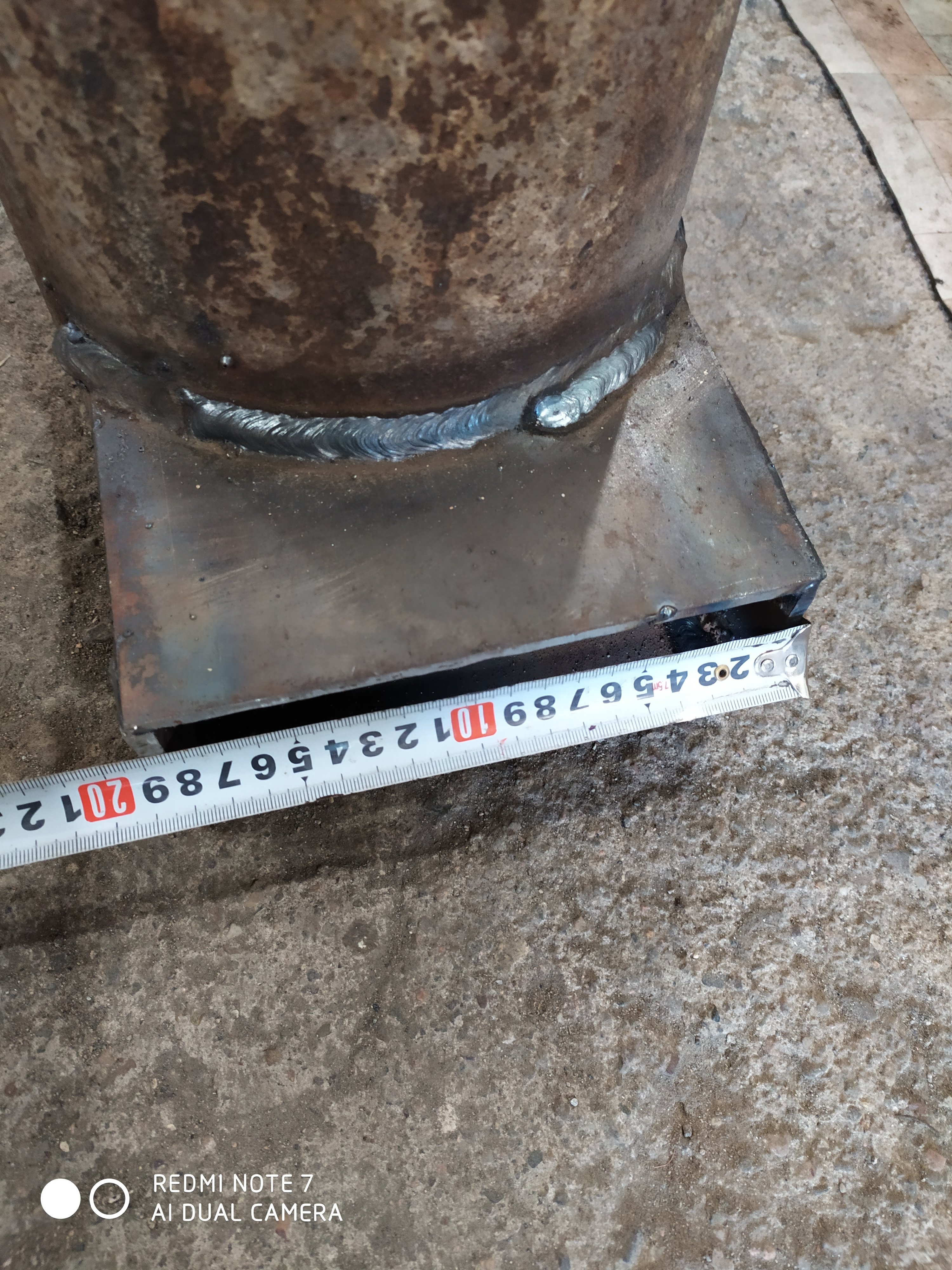

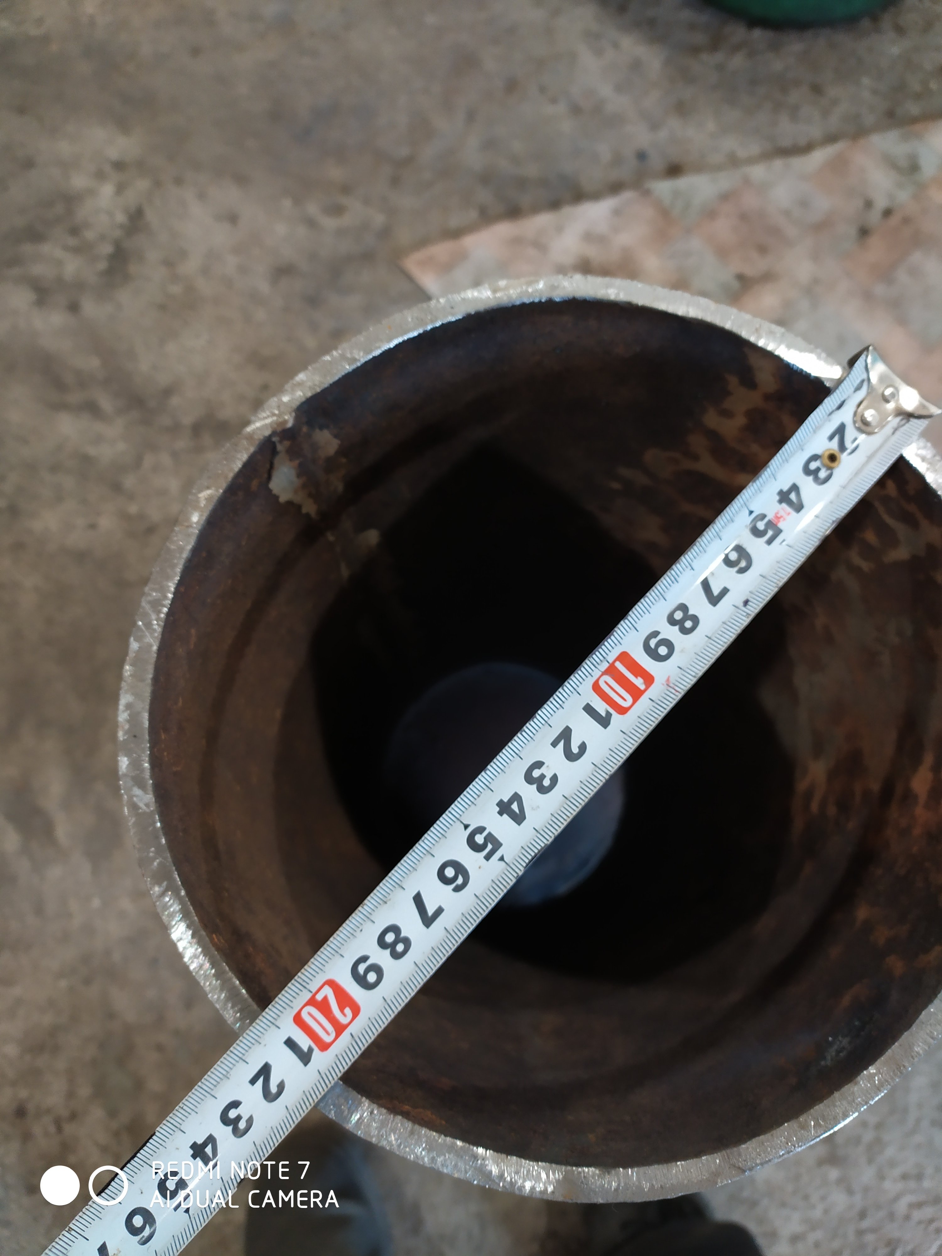

    Здравствуйте! Хотел сделать калорифер на отработанном масле, из 220 трубы, но передумал! Буду делать печь на самотяге, пришлось переделать лючок для чаши чтоб чаша из 159 трубы высотой 60мм. зашла в печь! Дожигатель будет из 89 трубы! Дымоход 159 6 метров. Подскажите с какого диаметра начать сверлить отверстия, и по поводу первичного воздуха, можно ли его сделать просто отверстия в торце дожигателя без отдельной трубы! Подача масла думаю сделать с боку чтоб капало в чашу или как лучше сделать?
  16. SpongeBobTT
    Приветствую . Если ПВ без трубы + чаша, то и масло, однозначно, сбоку/сверху . Если сверлить отверстия вертикально ровно, то подачу лучше сделать сверху вдоль дожигателя между отверстиями, чтобы капало от крышки. Высота небольшая - лекго прицелиться. Ввод внизу будет коксоваться. Регулировка ПВ - перфорированная шайба на оси. Вращением частично перекрывает отверстия в торце. Насчет атмосферки ничего не скажу. Надо или считать хорошо, или по подобию делать. Но, думаю, отверстия не меньше 6мм должны быть

    Спасибо на счет подачи масла сверху можно попробовать, просто щас стоит печь большая там отверстия на 8 сверлил так пламя очень сильно ударяется об печь, думаю может на 6 будет нормально но по чаще насверлить. И хочу перед выхлопом сделать отбойник что бы пламя не улетало сразу в трубу.
