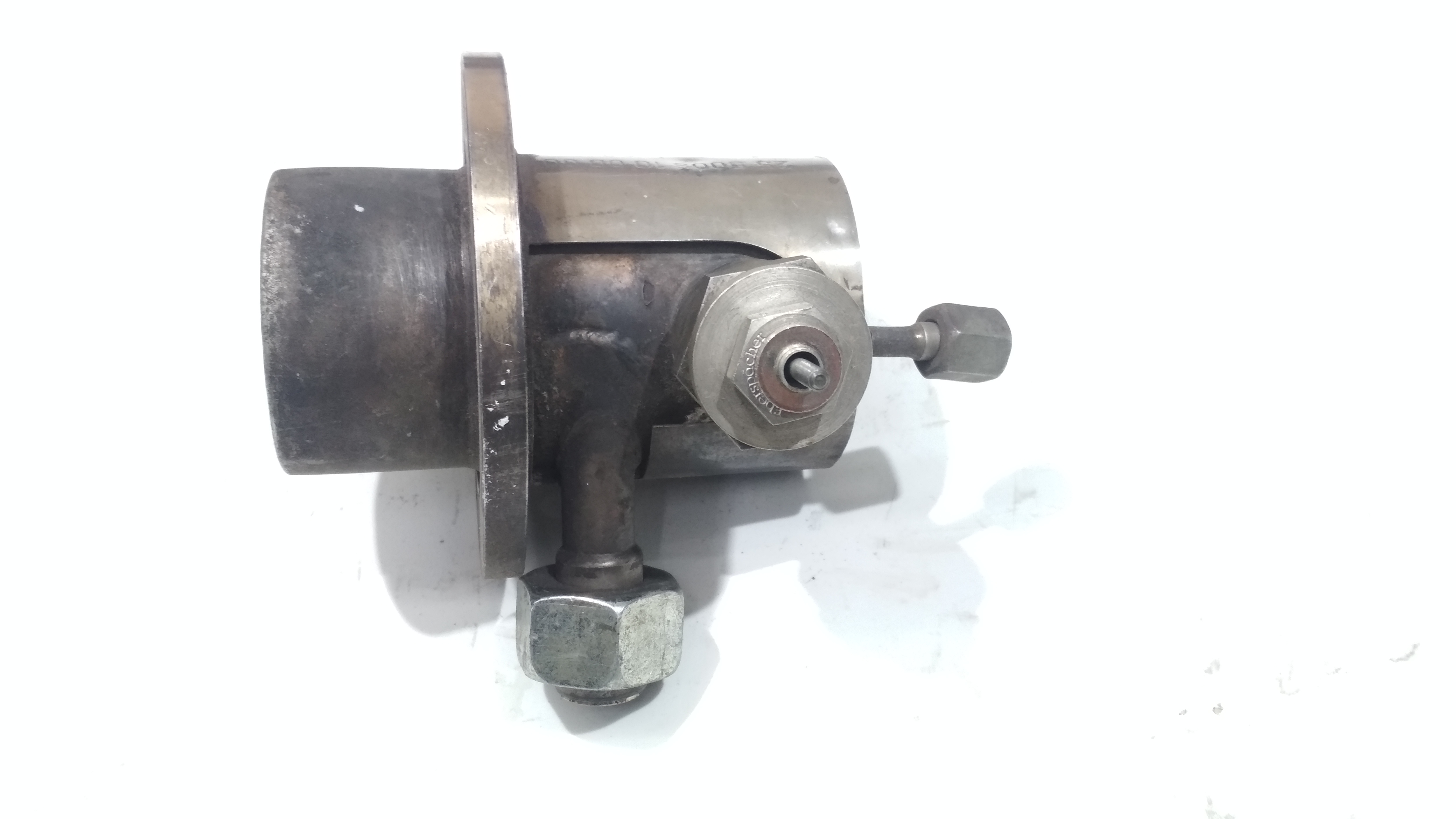

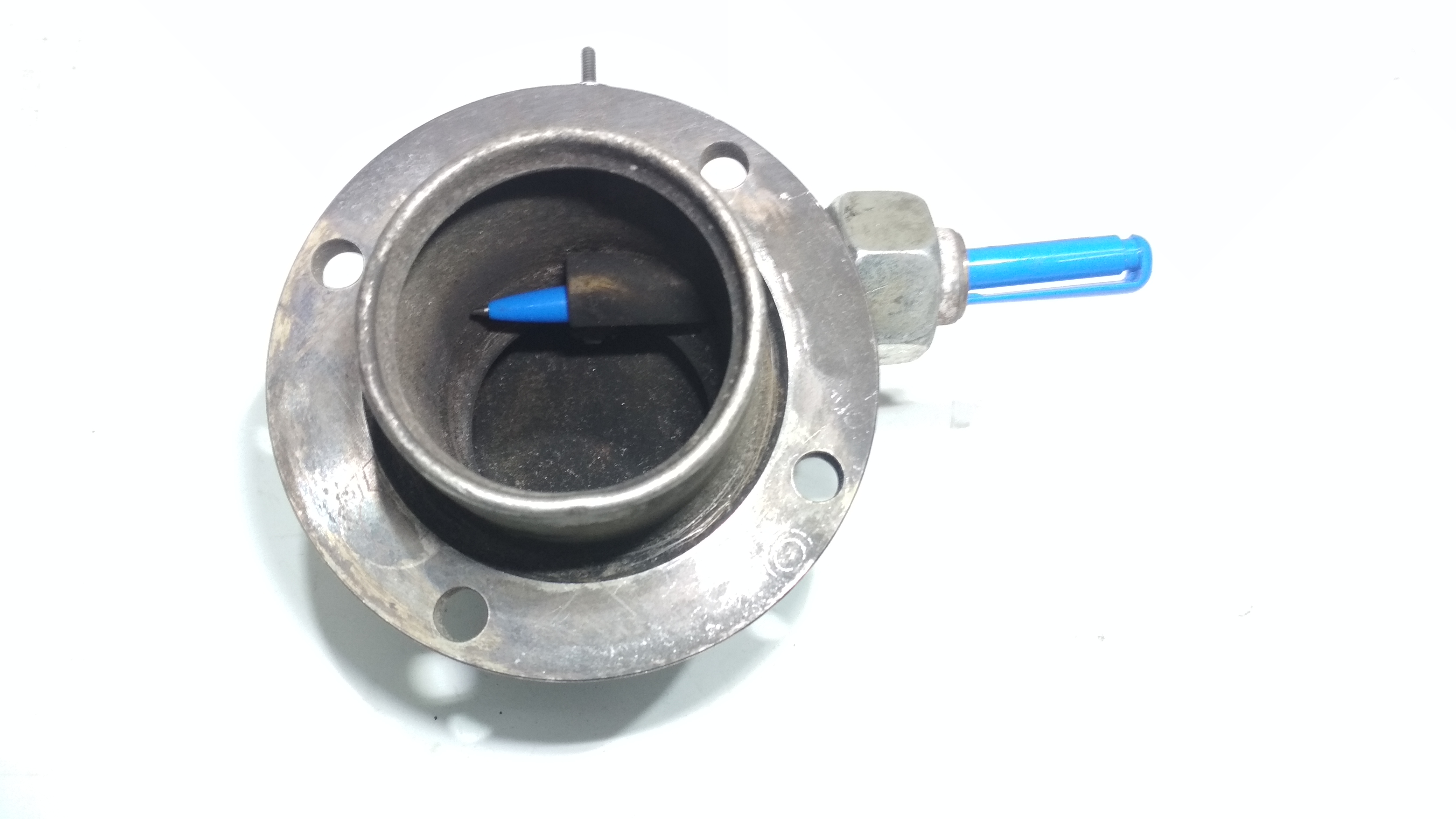

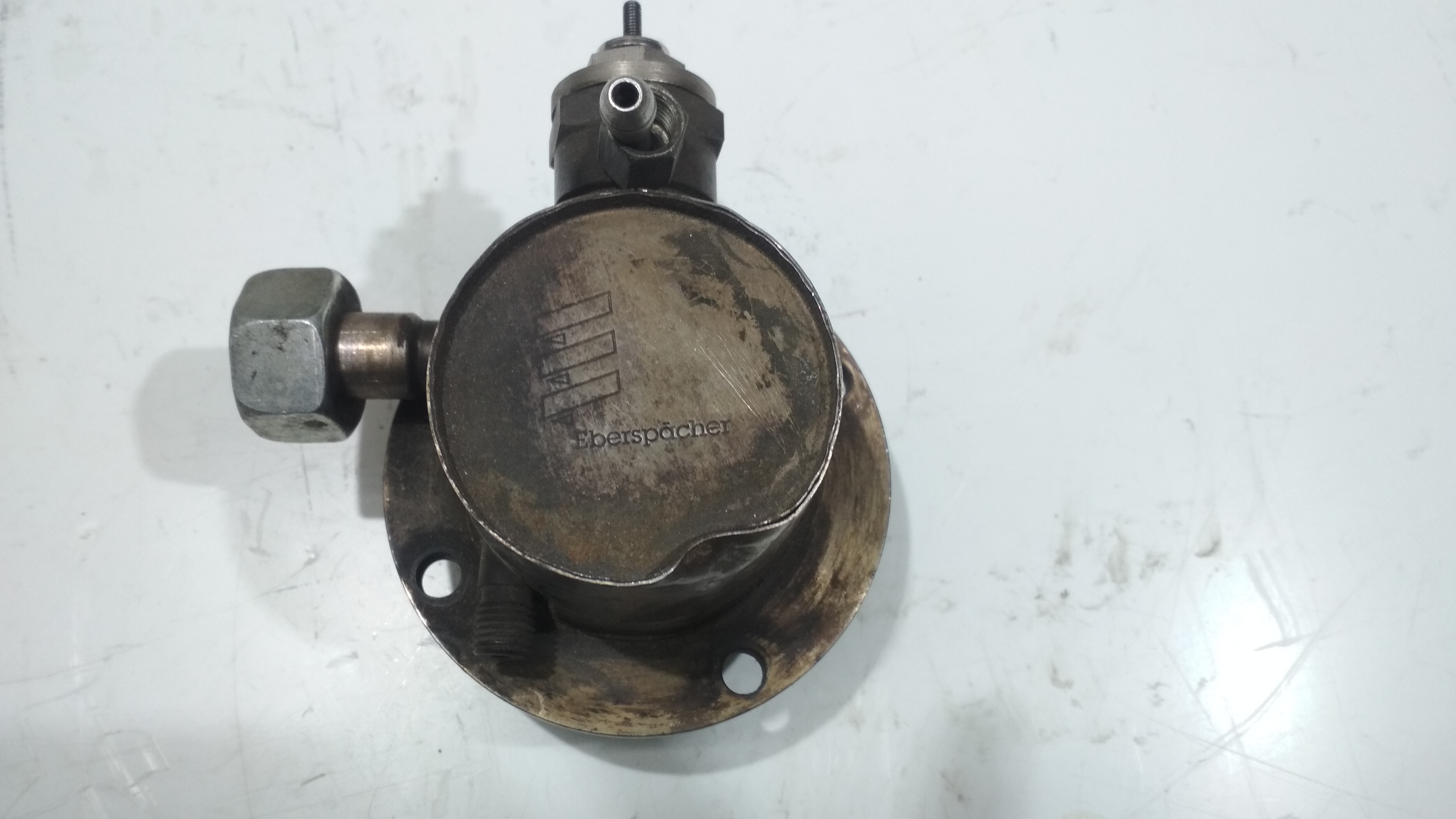

  7. ivankovin
    Топка автономки Eberspacher
    похоже циклонного типа. Под жестянкой термоизоляция 3-4мм. В нижней камере испарение,там где ручка-подача воздуха.
