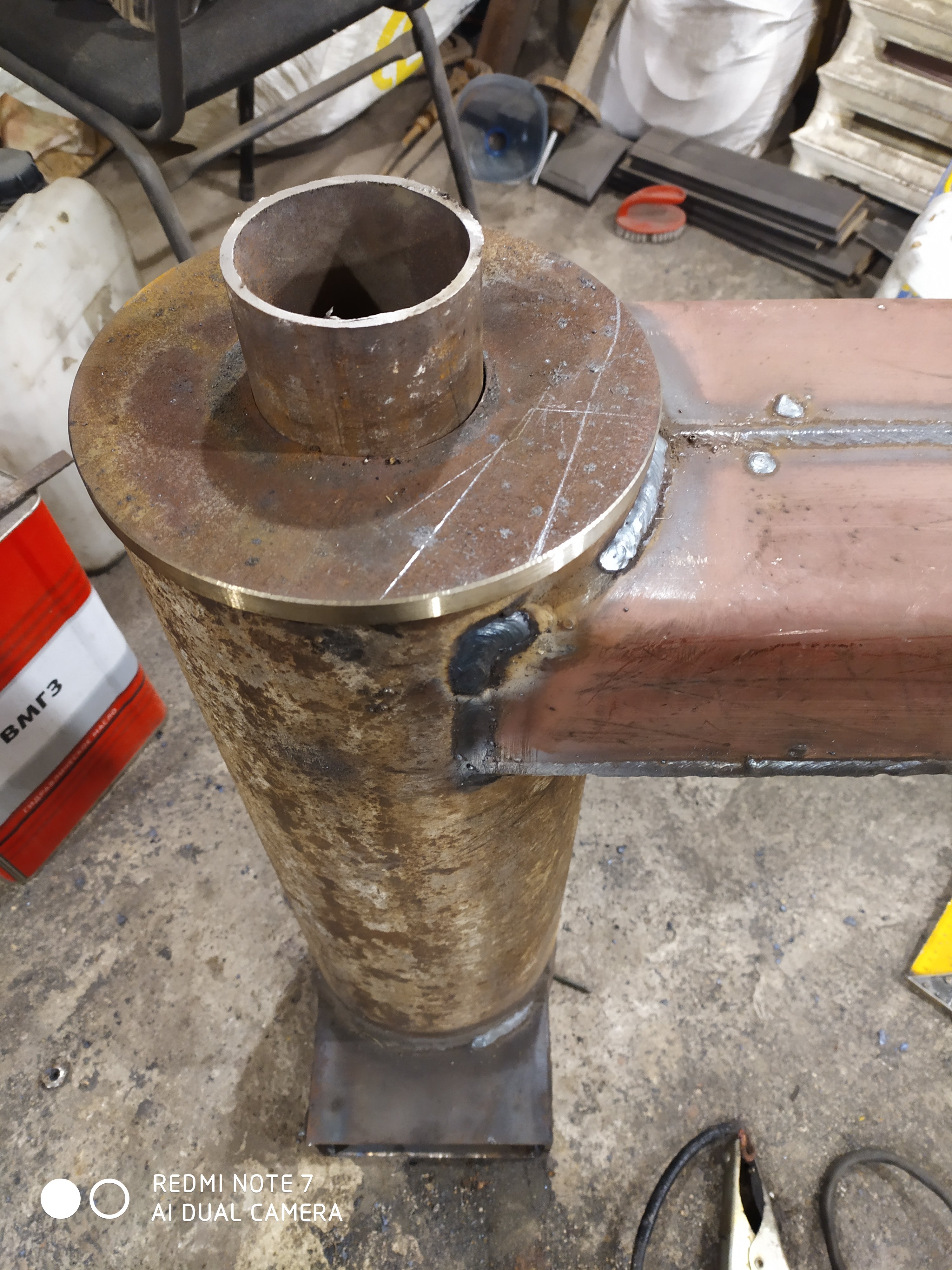

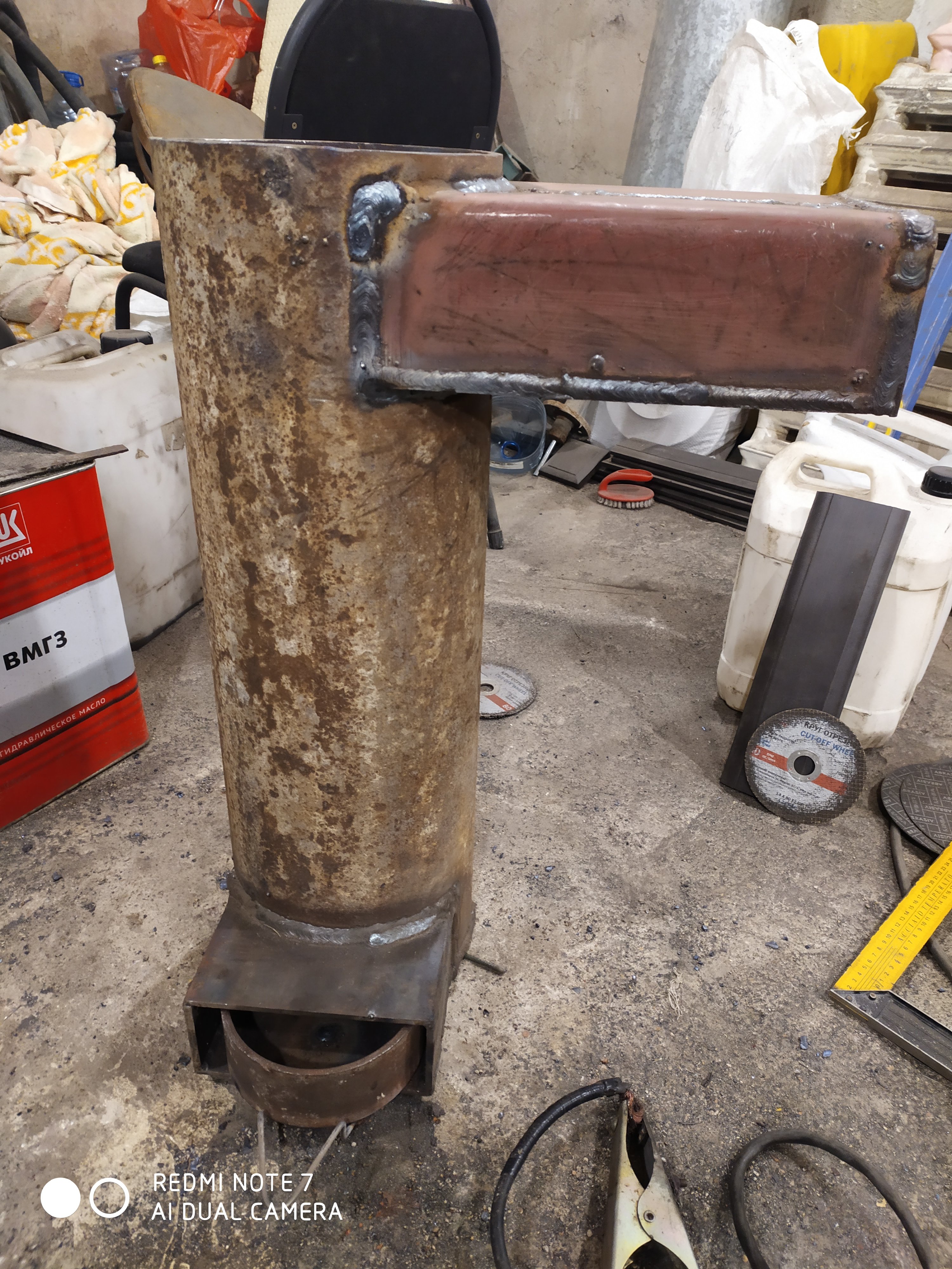

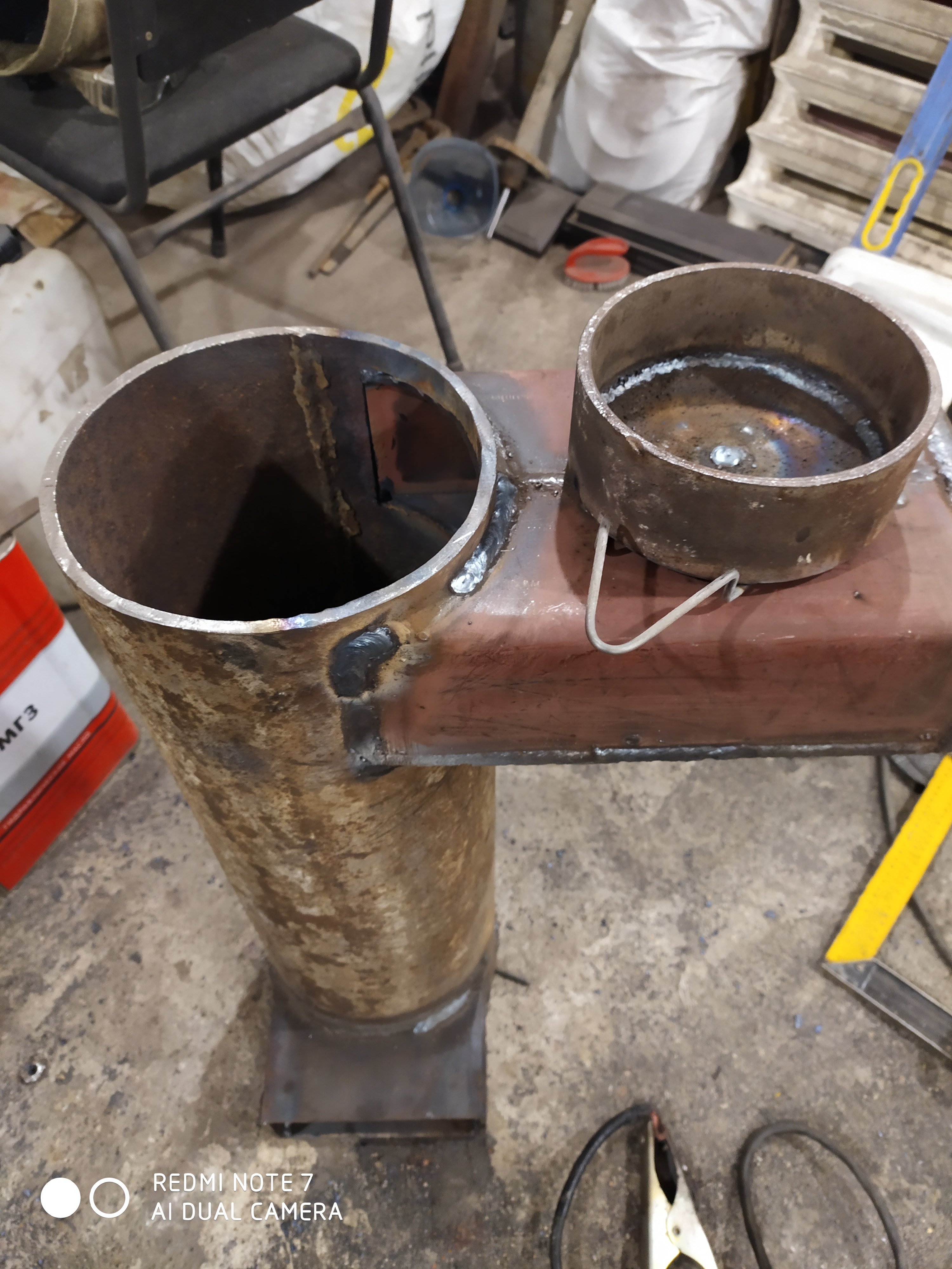

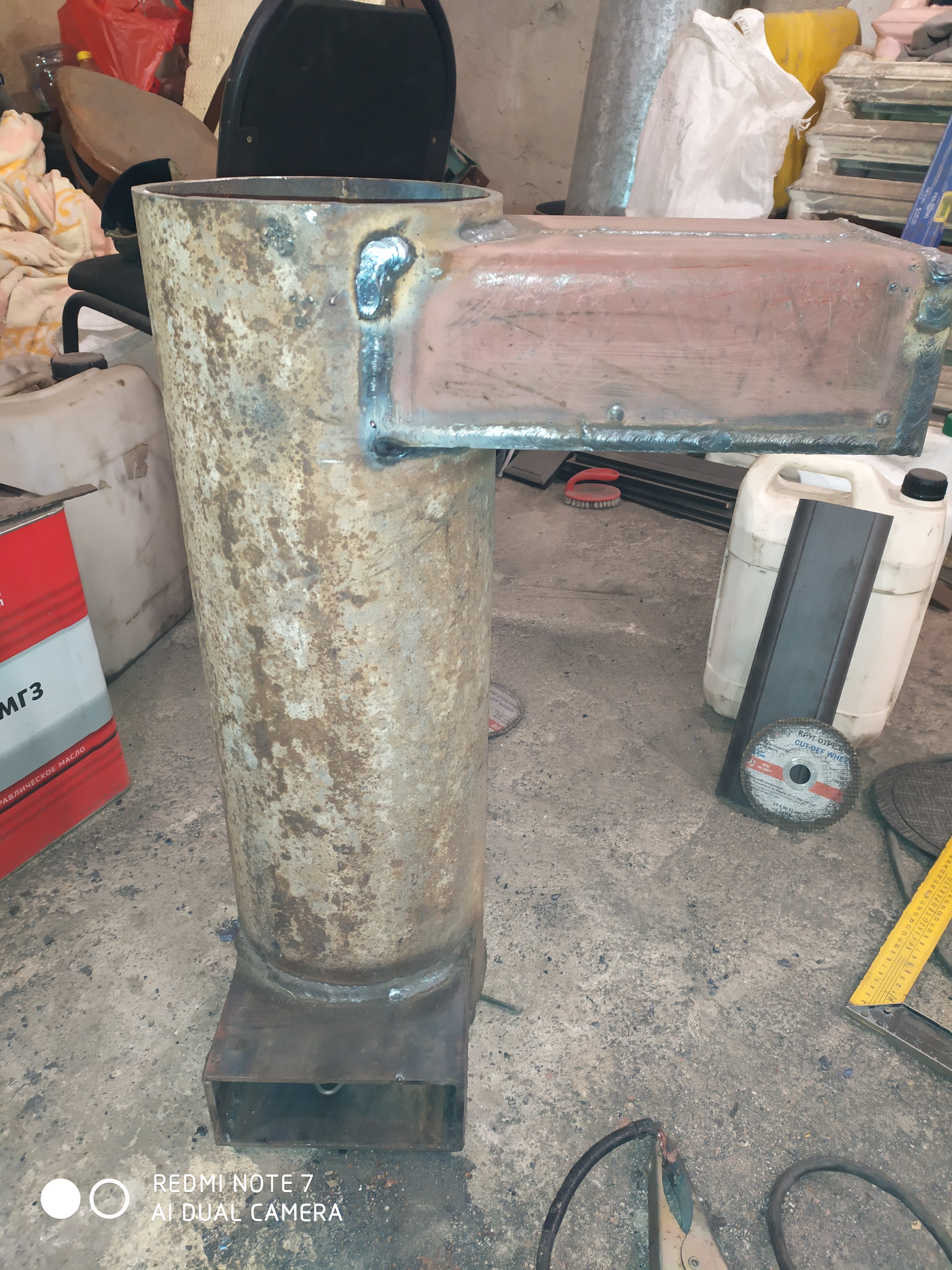

    Продолжение изготовления печи без надува. Надо сделать крышку на лючек, сделать бортики на крышку печи под асбестовый шнур! И врезку под дымоход. Шаша из 159 трубы высотой 6 см
  4. Leonid1001
    Leonid1001 Постоянный участник
    18 ноя 2017
    Есть ещё мысль сделать два сменных дожигателя один под надув второй на естественной тяге. И на выхлопную можно котел сделать так как есть два чугунных радиатора и старый антифриз! Кто что посоветует? Буду благодарен!

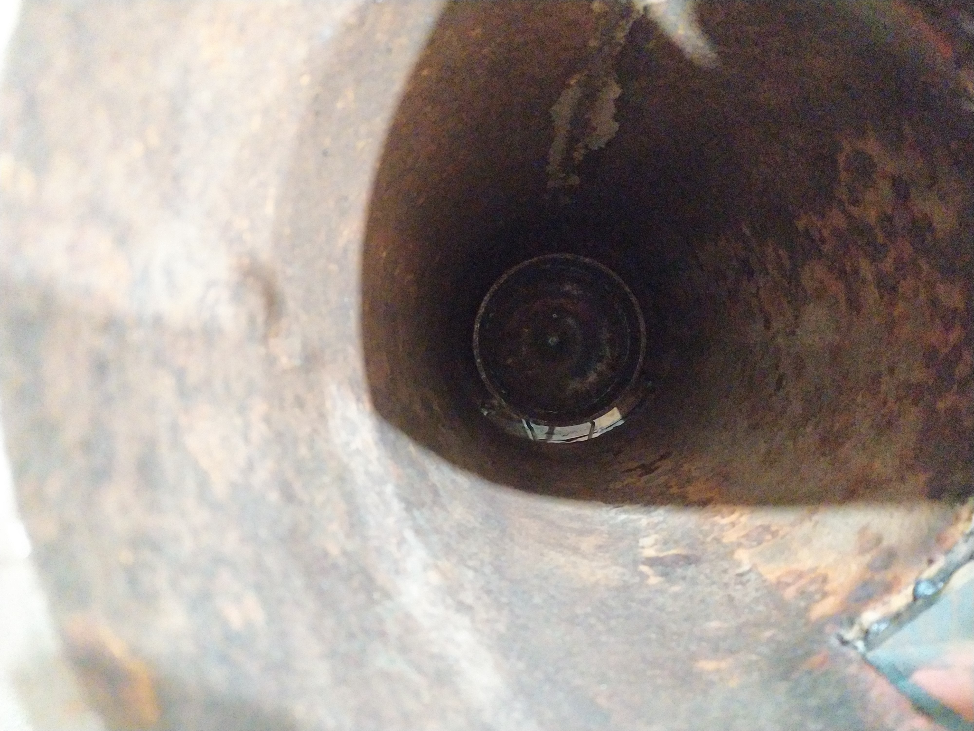

    Подскажите пожалуйста по диаметрам отверстий для дожигателей для атмосферной печи и для надува? По количеству примерно понятно подбираться будет по работе.

    По наддуву зависит от желаемой (планируемой) мощности, режима работы (постоянный/мультирежимный), диаметра дожигателя, нагнетателя. А также тип конструкции: газификатор, крекинговая печь и т.д. Что Вы планируете использовать? По атмосфере не скажу
    Каковы потребности?
  19. Ivanyonok
    Мои предпочтения:
    - отв-я вв атмосфера 6-12мм,
    - отв-я вв наддува 2.5-3.2 мм.

    Чтоб печь быстро выходила на режим, и хорошо грела, за голубым пламенем не гонюсь, дожигатели оба из 89 трубы взаимозаменяемые. В основном прихожу в гараж на выходных чтоб чем нибудь позаниматься, т.е машиной гаражом.
