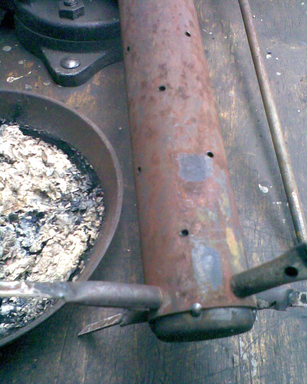

    Ну если я на своей отрежу крышку полностью, у меня тоже она будет так гореть сразу, другое дело вывести её на такой режим в закрытом состоянии, с проблемным дымоходом...
  2. bazele
    По любому так она у вас гореть не будет, вам два раза говорили, что у вас в дожигателе не правильно насверлены отверстия, сравните мой дожигатель со своим, количество в ряду отверстий и расстояние между рядами.
    П.С. И еще, смотрите не только последние сообщения, а хотя бы на пару страниц назад, вы пропускаете много полезной инфы.

    Я вроде бы уже говорил, то что советовали - не работает. печь начинает детонировать либо коптить.
    У меня отверстия чуть не доходят до середины дожигателя, выше поднимать для чего? Чтоб поток воздуха сразу бил в выхлопной патрубок?...
    Сейчас так насверлено - в торце 2 отверстия 2.5мм, далее первый ряд от торца примерно в 1,5см, отверстий штук 10-12 сверлом 2.5мм, далее сантиметра через 3-4 следующий ряд, тоже 10-12 отверстий сверлом 2.5, далее сантиметра через 4 третий ряд, сверлом 2.2 тоже 10-12 отверстий, далее сантиметра через 4 еще ряд, отверстий меньше, штук 6-8 сверлом 2.2, далее еще через 4-5 сантиметров ряд отверстий 6-8 сверлом 2.2, далее сантиметров через 5-6 еще один ряд, тоже 6-8 отверстий сверлом 2.2мм все отверстия под углом и в шахматном порядке.
    Увеличение диаметра отверстий даёт только отрицательный эффект, об этом я уже не раз говорил.
  4. bazele
    Сколько отверстий в ряду в моем дож?

    Да нет, это Вы видимо что-то не так поняли или еще что-то... причём тут Ваш дожигатель и мой?
    1. у меня ЕСТЬ дымоход и он ПРОБЛЕМНЫЙ т.к. длинный и "узкий".
    2. у меня вентилятор ОСЕВОЙ от печки ЗАЗ.
    3. Стандартные решения по настройке дожигателя для ЦЕНТРОБЕЖНЫХ вентиляторов у меня НЕ ПОДХОДЯТ, так же как и для осевых, потому что есть 1 пункт.
    Отсюда и возникает тот самый вопрос, причём тут Ваш дожигатель и мой?
    И еще раз повторюсь, если я отрежу крышку на печи, т.е. убираю дымоход, то да, моя печка будет гореть аки горн, причем учитывая что у меня отверстий больше чем в Вашем, у меня она горение будет в разы интенсивнее вашего (того что на видео) но смысл от этого? Я как то слабо себе представляю отопление таким керогазом в закрытом помещении....

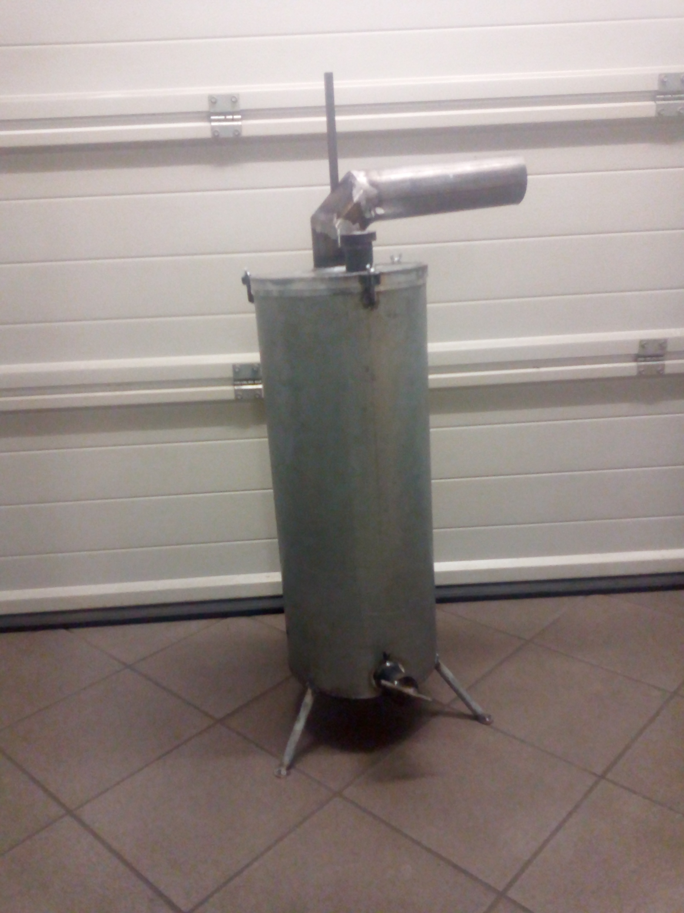

    Всех приветствую. Хочу сделать печь на отработке с принудительным нагнетанием воздуха. Кое какой опыт есть, но нет опыта в другом. Имеется баллон из под аргона, вот из него и хочу сделать печку. Резать хочу болгаркой, в сети ни чего подобного не нашёл. Может кто сталкивался с резкой такого баллона, дайте совет с чего начинать.

    Аргон инертный газ, он не горит, стравить остатки давления и можно резать.

    А размеры коллайдера какие? :)

  16. Ilja
    Диаметр 280мм высота 700.

    дожигатель 76? выхлоп мм 150? :)
  18. Ilja
    Да дожигатель из 76 сделал, выхлопа пока нет, точно не 150ый будет.

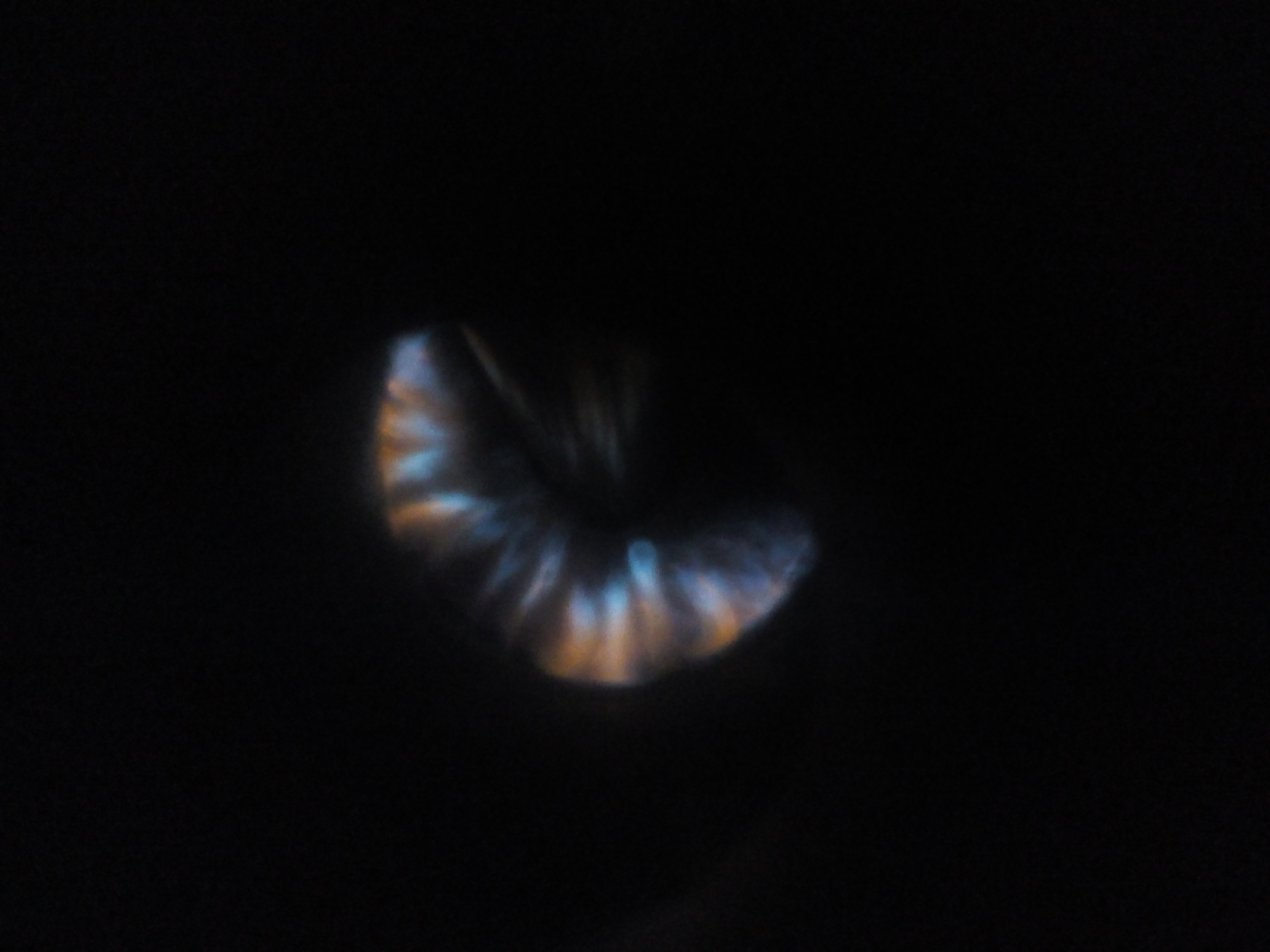

    Всех с праздниками!
    Сегодня был первый пуск, играюсь с дожигателем.
