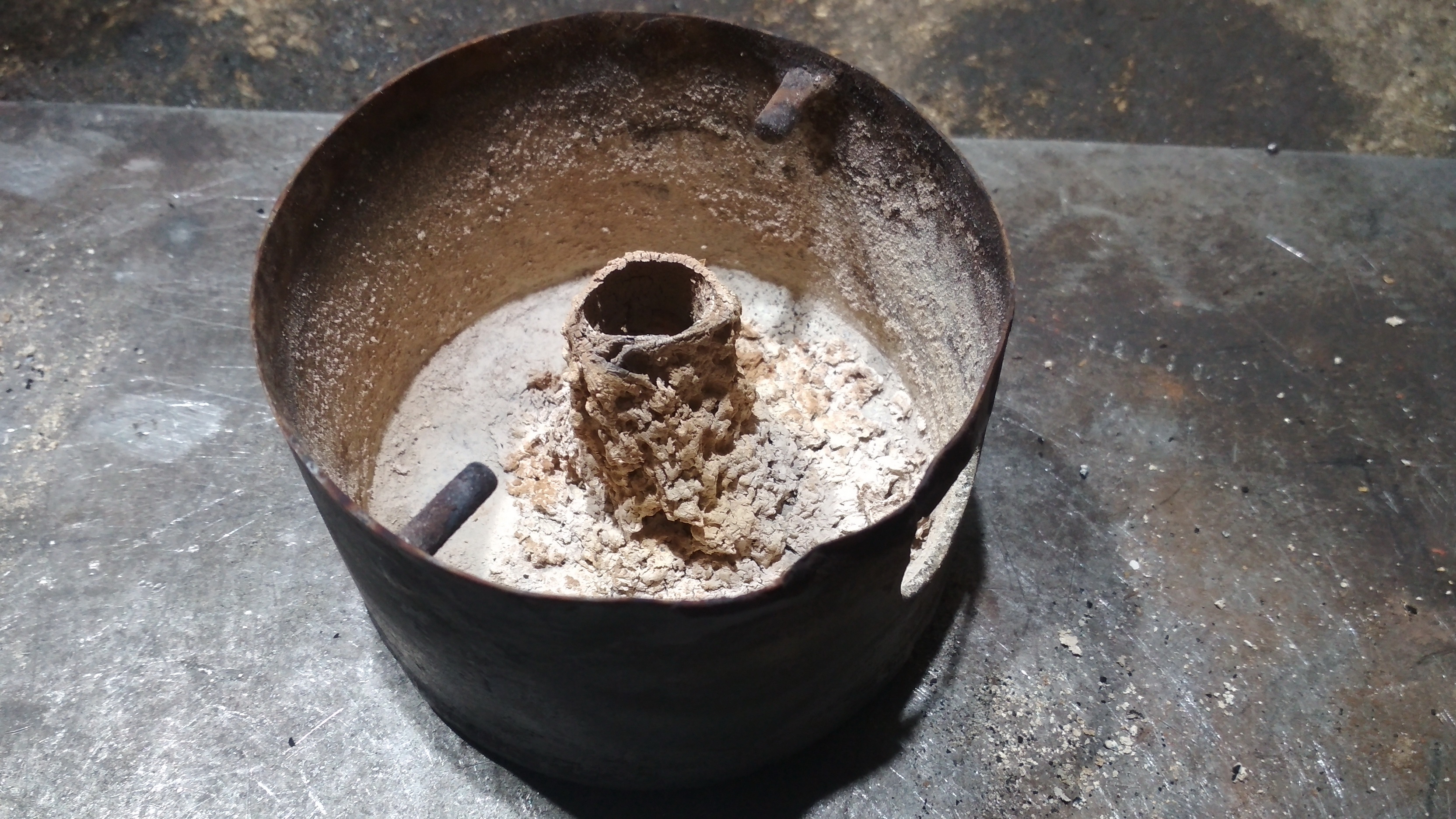

    Приветствую в новом году! Итак, расход 450 гр., 5-6 часов работы печи. Всё устраивает, кроме остатка. Можно устраивать конкурс на самый отвратительный) Видимо движение воздуха в чаше и капание в одну точку делают своё дело. Буду пересверливать с торца.

    Горит, вроде, нормально для такого расхода. Что-то показалось, что выхлоп зажат: почему через поджиг такой факел?
    По остатку: может с маслом что-то не так? Откуда оно? Остаток лёгкий?

    Масло моторное с сто. Печь без дымохода, около 50 см выхлоп через стену и перегородки в корпусе печи для лучшего теплообмена. Остаток перед выключением минут 10 дожигаю, но на дне,там где лужица маленький кирпичик) Дно 5мм. Тот остаток,что на фото, 60 гр. весит. IMG_20180104_190144_DRO.jpg

    Если по фото, то под отверстиями пепел выжигается? В торце отверстия вертикально вниз просверлены? Может закрутить? Тогда пепел хотя бы немного к краям будет сносить, а там в расход под нижний ряд?

    Вот, свежачок! Я понял, это к новому году елка))) За 2,5 часа выросла:35:

    Да,немного под углом. Попробую заварить все и пустить через центральный стакан одним потоком.

    Думаю, не стоит. Тогда лучше с завихрителями что-нибудь мутить. По моему мнению, нижний ряд направляет часть потока по стенкам вниз, а вытягивает пары от центра. Если пустить поток по центру вниз, то он пойдет в противоток, разбиваясь о дно чаши, и как они там будут смешиваться - вопрос. Думаю, что надо больше закрутить поток. Нагретый в нижнем ряду и у стенок чаши газ имеет меньшую плотность, и при закручивании будет вытесняться к центру, т.е. в поддержку циркуляции.
    А пепел будет сносить к стенкам

    Да, сейчас симметричная продувка от краев к центру и даже если закрутить, то все равно по центру будет столбик-его организуют мощные потоки от стенок. Нужно нарушать симметрию или распылять масло веером. Попробую подать воздух из внутреннего стакана закрутив спирально.

    Ребятки ,у Вас обыкновенный пряможёг.Ни какими там испарениями и не пахнет.Строго по фото сужу.Таких фото я уже ранее несколь штук выкладывал.И даже если сместите центр ,то вырастит несколько кратеров,а то и гриб может вырасти.

    До этого стоял диск (входил в чашу) пряможёга не было, но замучался с переливами, площади диска не хватало для испарения... Как прогревать чашу при малом диаметре при этом не дуя в неё?
    И что такое пряможёг и на каком расстоянии от поверхности масла должен находится фронт пламени, что бы это было не пряможёгом?

    Тут только повышение теплонапряженности поможет. Что то типа реактора ,как принято здесь обзывать подобный конструктив.
