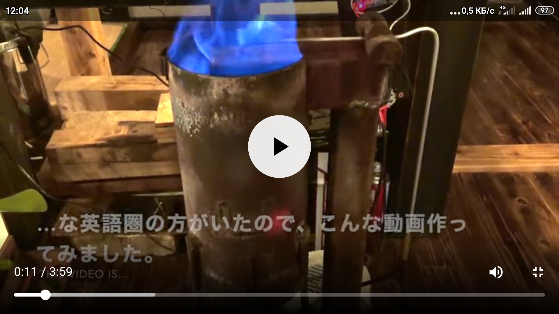

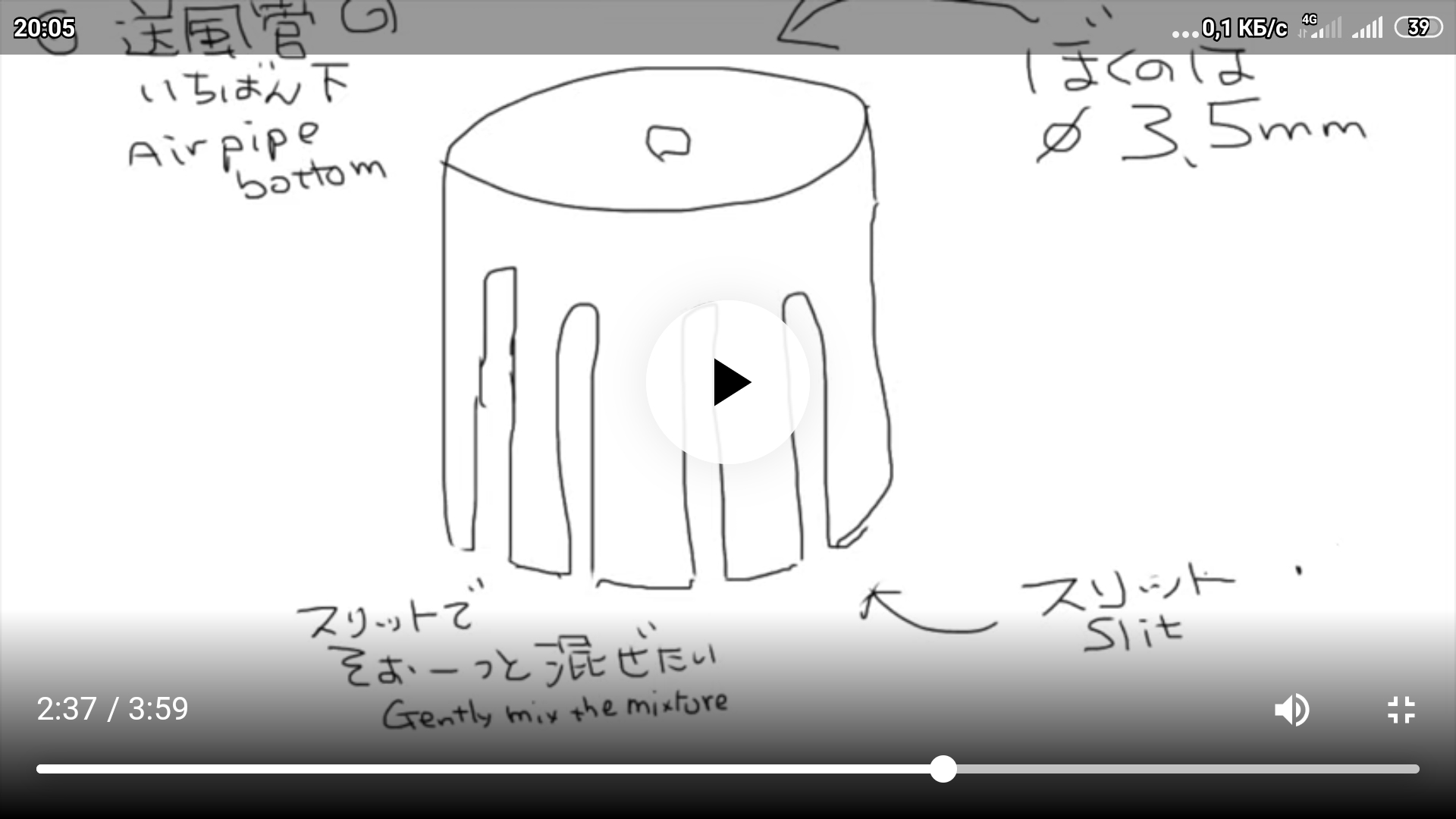

    Добрый вечер . Как закрутить пламя внутри печи с помощью отрезного круга без сверления дожигателя . Вот только не пойму с торца дожигатель разрезали но на видио конечная часть заварена . Тогда для чего он делал глубокие надрезы . спасибо .
    Melinda, Prohozii, Ivanyonok и 2 другим нравится это.
  6. SpongeBobTT
    Для такого красивого пламени, он пишет, добавляется газ.
    А пропилы - это типа рассекателей. На скриншоте видно, что в центре только одно отверстие на 3.5 мм.
    Leonid1001 и britmila нравится это.

    Вот еще видос оттуда же, для тех, кто в поиске... Про дырки в торце
