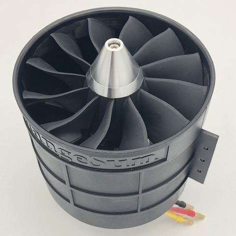

    Что за зверь где брали ? Есть мотор двухвальный но дело в крыльчатке !
  2. Igoscha16
    У меня и на 8 ом номинал от 55 до 60% больше как бы смысла нет если не лить литруху и жарить как будто на улице —40! что тоже редкость и практически не используемое ! Весной буду варить печь из 219 трубы вот и задумался ! Да и пламя что бы по рядам поднять желательно давление а не объём просто продуваемый вентилятором !

    Это понятно ! Я просто спросил что знакомы ли с такой моделью !? Насколько существенна разница между 8 ым и этим ? И насколько он шумен ? Как его надо нагрузить что бы получить мощность 50% от 8 го !?
  10. SpongeBobTT
    Я просто поделился информацией. Есть описание работы осевого компрессора. Вентиляторы по отдельности не дадут того же эффекта, как их не настраивай. Если интересно, посмотрите. Делайте, конечно, как считаете нужным.
    Шум можно посмотреть в даташите, сравнить с тем, что есть, или примерно измерить телефоном. Насколько я помню, и в даташитах пишут об этом, что шум измеряятся в метре, в каком-то определенном направлении. Обычно шум таких вентиляторов на максимуме 65-75 ДБА, Естественно, на 30-50% будет ощутимо тише.

  11. SpongeBobTT
    Это вентилятор будет гнать очень много воздуха и потреблять большой ток. Только тогда будет давление. Этот или для наддува ДВС, или авиамодельный. Посмотрите в теме "Наддув. Вентиляторы наддува"... Там ув. Sova очень много полезной инфы выложил. За, что ему ещё раз огромное спасибо.

  15. ivankovin
    Давящий и производительный вентилятор позволяет хорошо поэкспериментировать и имеет запас по всем параметрам, а производительность уменьшится на маленьких отверстиях, да и регулировку оборотов никто не отменял. Уж лучше такой приобрести и понять, что к чему.
  16. SpongeBobTT
    Ну, не авиамодельный же... это уж перебор явный. У них до нескольких десятков ампер ток и обороты... Опять возвращаемся к тому, что инвентарь должен соответствовать задачам, хоть и экспериментальным.
    Запас должен быть, конечно, но он по даташиту определяется легко, причем ещё до покупки дорогущего вентилятора. Тем более, что Ваш, хотя бы, опыт, или 1TOM1, говорит, что двойного осевого вполне достаточно. А мой опыт подсказывает, что двойного осевого 60х60х76 на 5А с лихвой достаточно не только для 159й трубы, но и для 300мм баллона... Если средства позволяют, то лучше выбрать из этих, или из тех, что ув. Sova предложил... Никто же секрета из этого не делает.

  17. ivankovin
    Я не о авиамодельном, я о 80мм сдвоенном. Обычно учатся на своих ошибках и вряд ли наши советы сильно нужны))

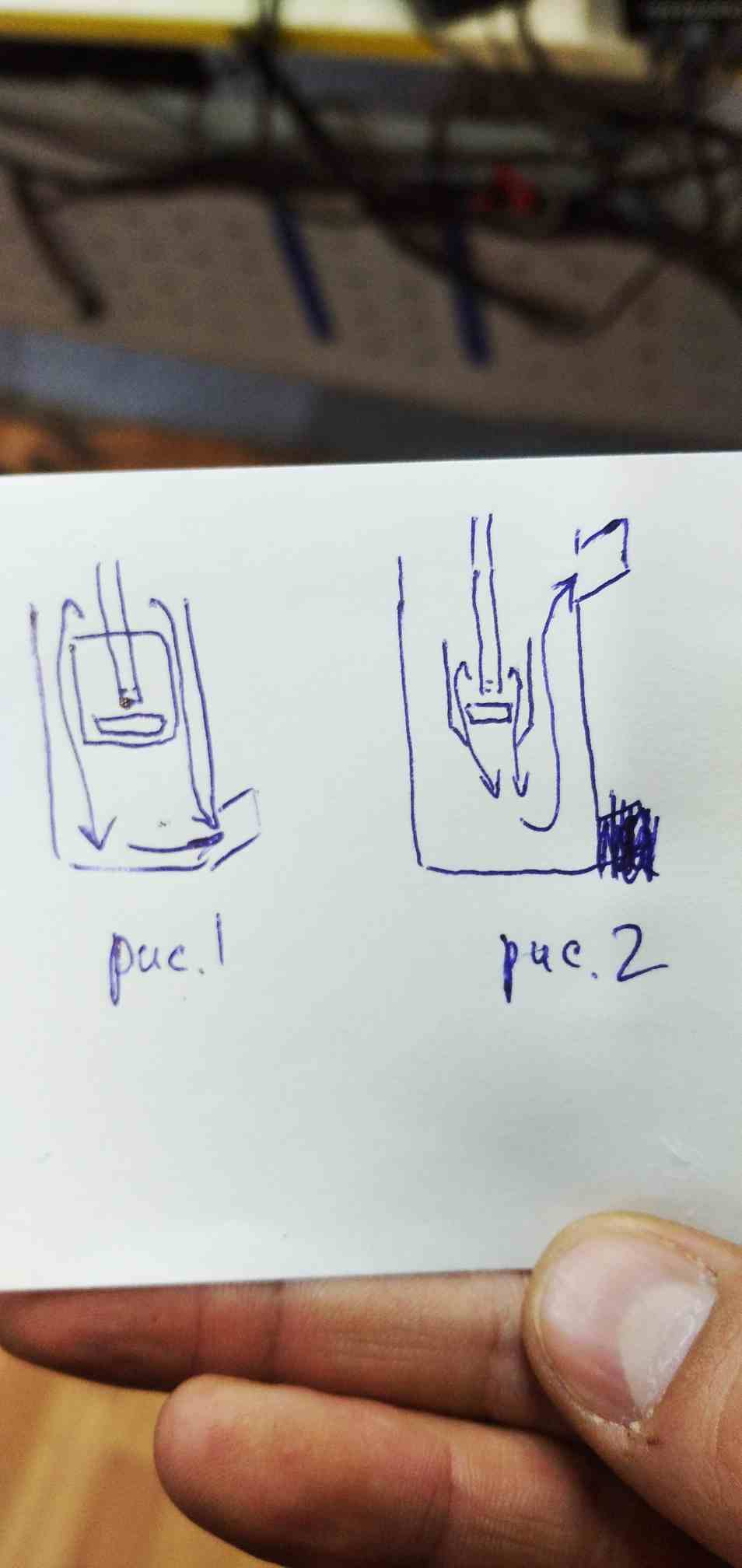

    Здравствуйте.
    Вы имеете ввиду под обратным горением рис.1 или рис.2? С
