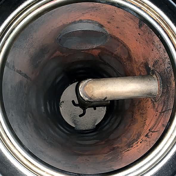

  1. ivankovin
    Японец наглядно показывает как сделать разный цвет пламени, с картинками и русскими субтитрами! У него есть и другие познавательные видео для понимания сути процесса.

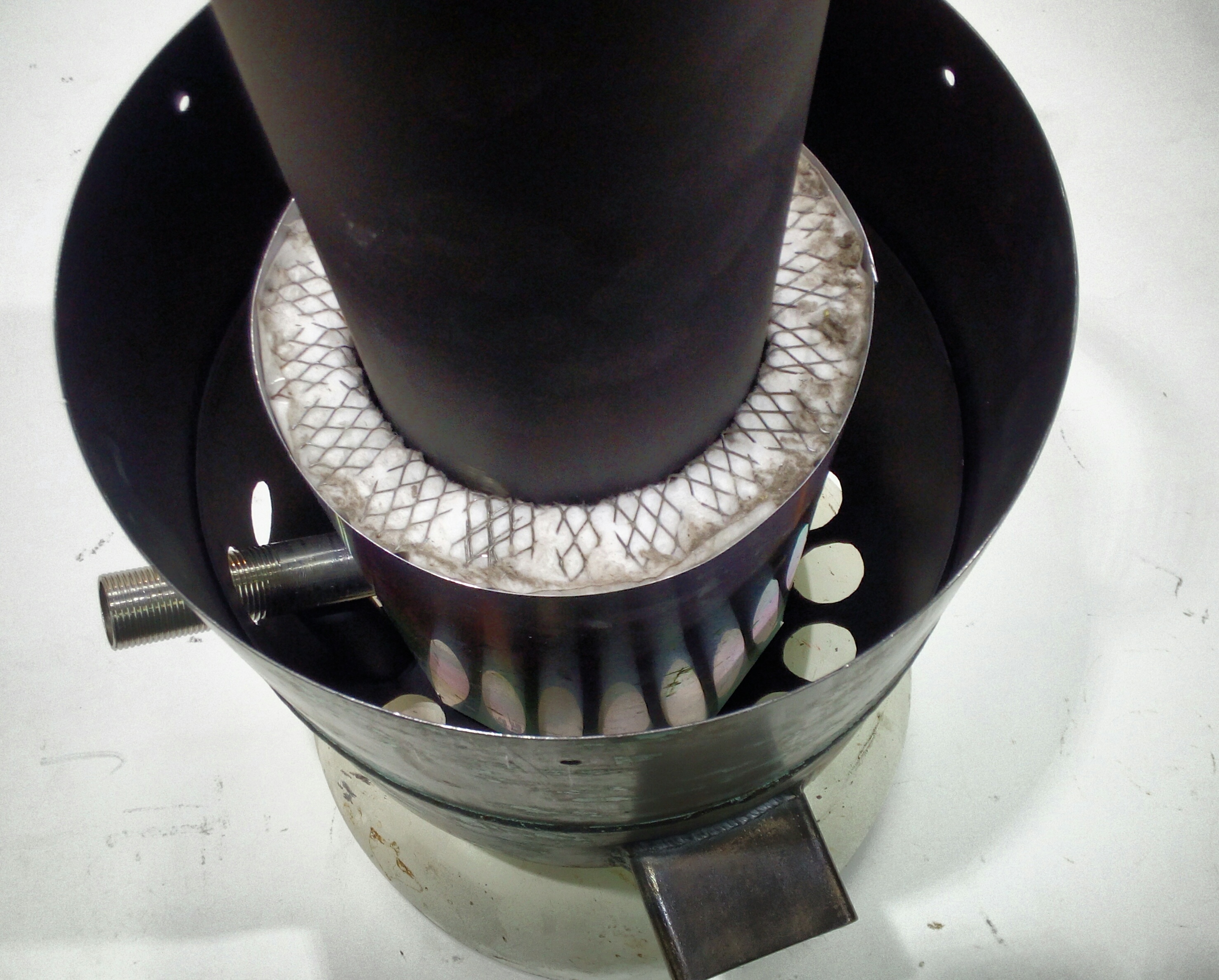

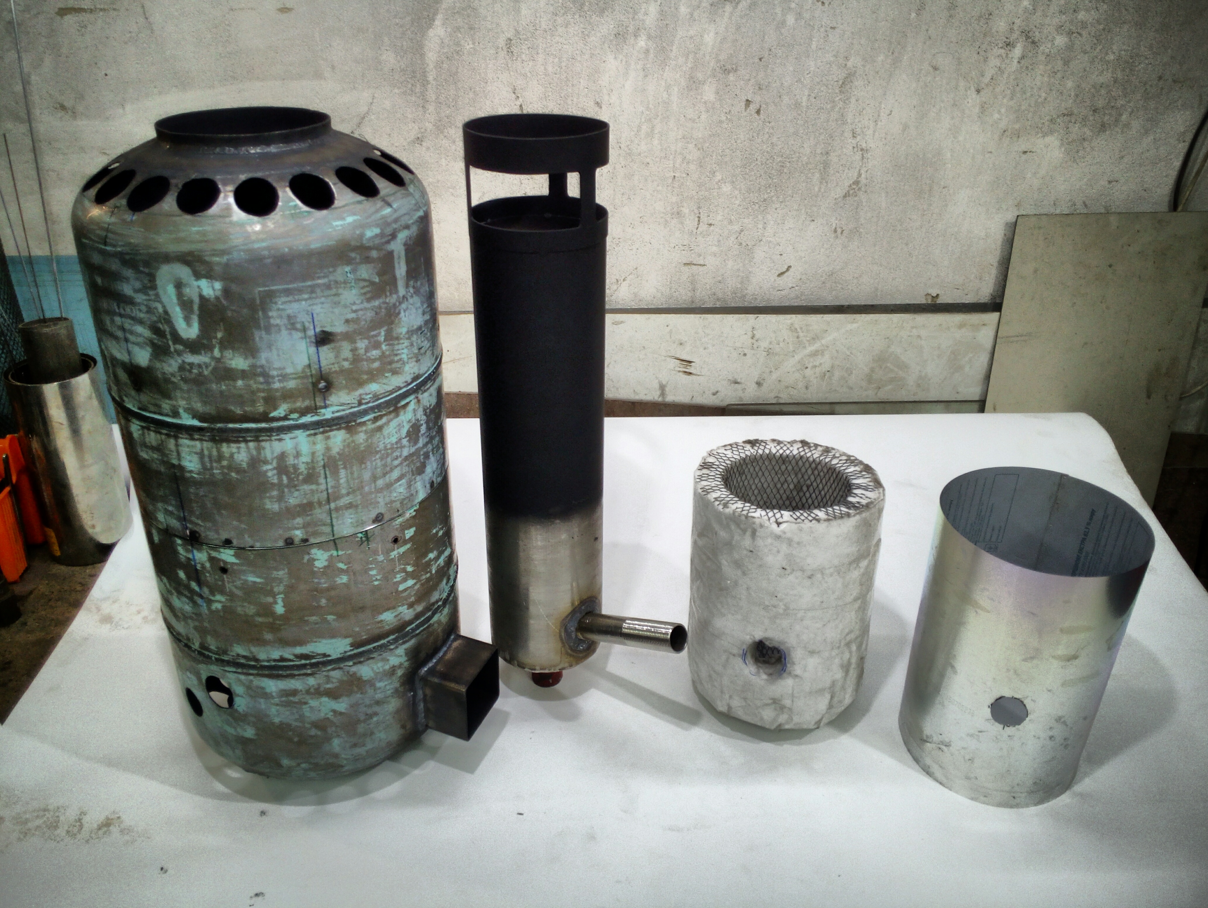

  12. ivankovin
    Вот- 2,5 см слой, материал не помню как называется, похож на вату.

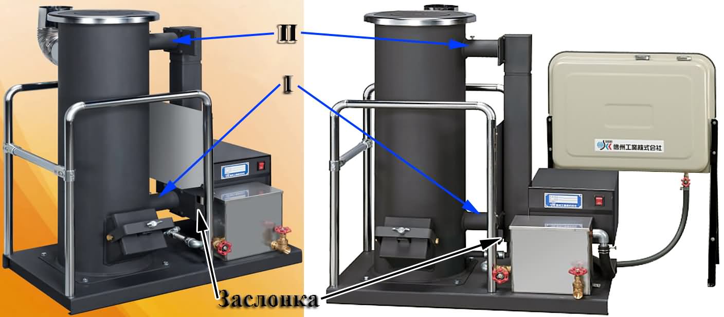

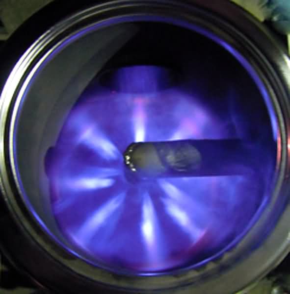

  17. sova
    Вот таким способом, японские печкостроители, раздельно подают первичку и вторичку в камеру горения, от одного вентилятора.
    Регулировка осуществляется шибером(заслонкой).
    Вид внутренностей.
    На фото холошо видно, что первичка подается на 4 трубки для закрутки потока, а вторичка в дожигатель. На стенках печи проглядываются пятна, от сопел дожигателя.
    И горение печи.
    klimoff123, Melinda, Igoscha16 и 3 другим нравится это.
  18. ivankovin
    Судя по всему, если действительно это так, то такая первичка нужна для быстрого пуска и дожига при выключении. Возможно, в шибере есть вырез, для минимальной подачи в номинальном режиме. И ещё на первом фото видно как решили проблему с разным тепловым расширением топки и трубы для вторички, я тоже так сделал) иначе начинает разрывать соединение с топкой.
