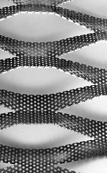

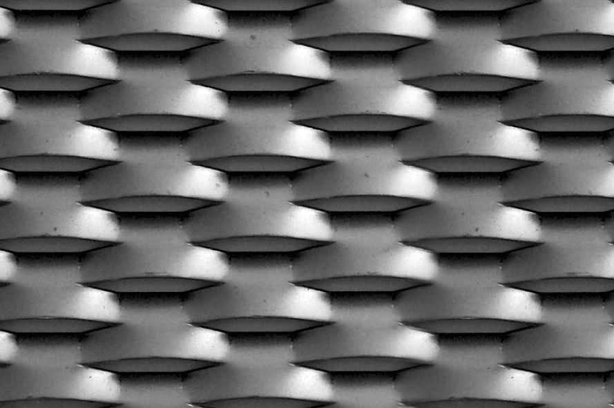

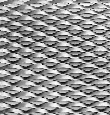

  7. sova
    Согласно рекомендации из патента JP2009144938A(KR100852640B1) применять перфорированную вставку(22), для улучшения процесса горения и защиты корпуса печи от прогара, я рекомендую, устанавливать просечно-вытяжной лист (ПВЛ), определенного вида.
    Отличите их в том, что при просмотре листа перпендикулярно ему, практически не “видно” отверстия от просечки.
    В итоге мы получим объемную вставку, и мало того, можно сделать ПВЛ и из перфорированного листа.
    ivankovin и SpongeBobTT нравится это.

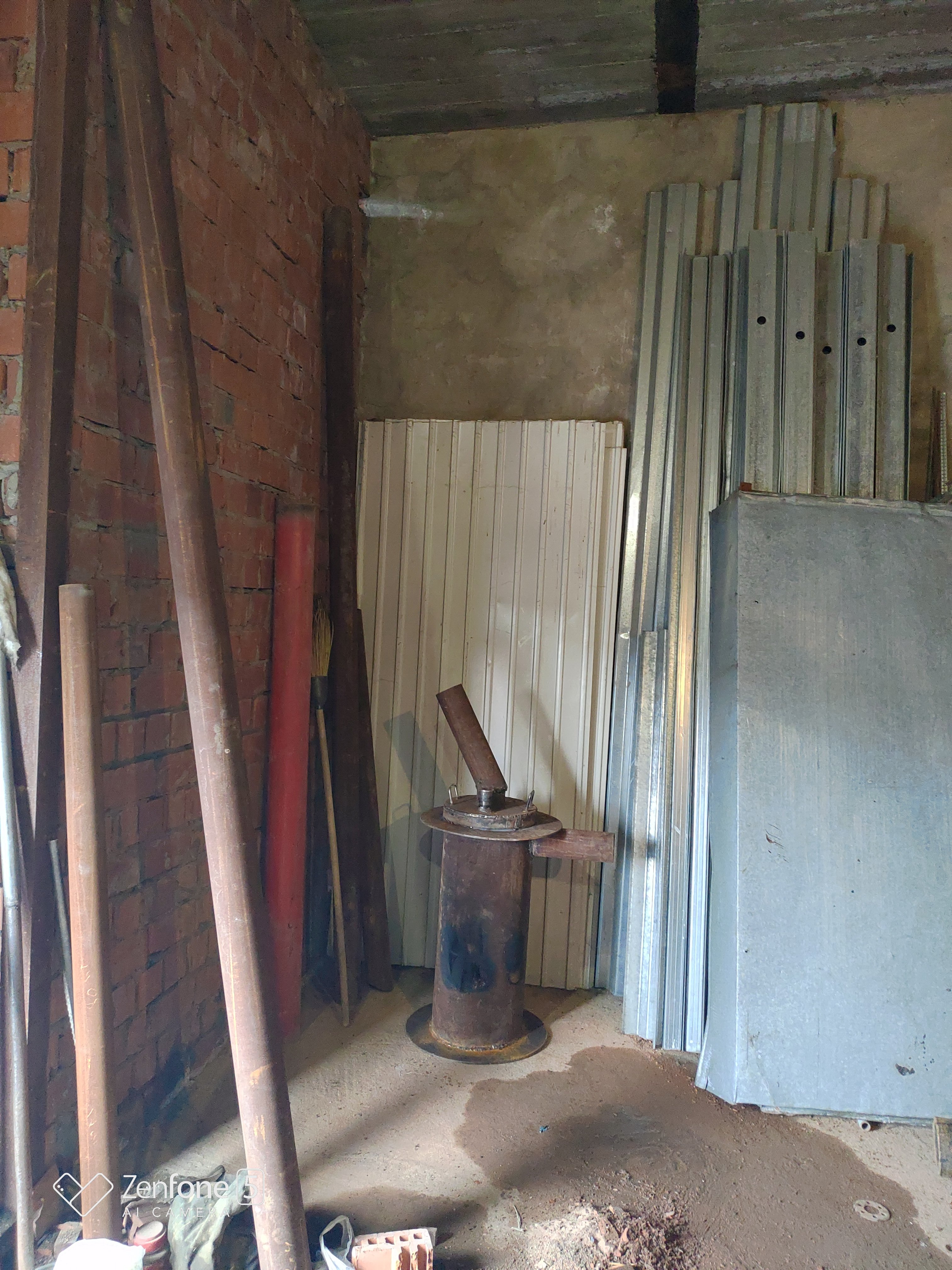

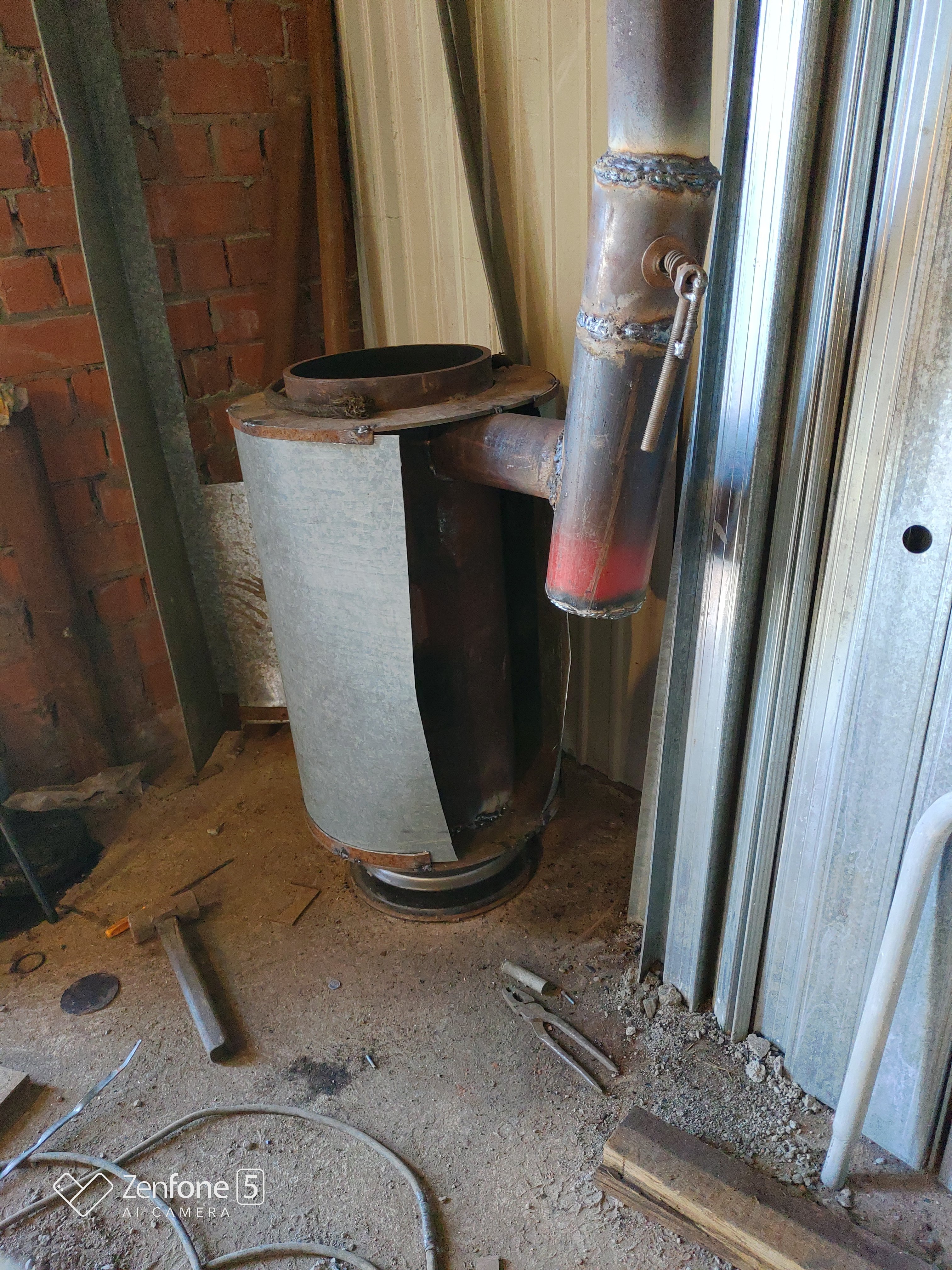

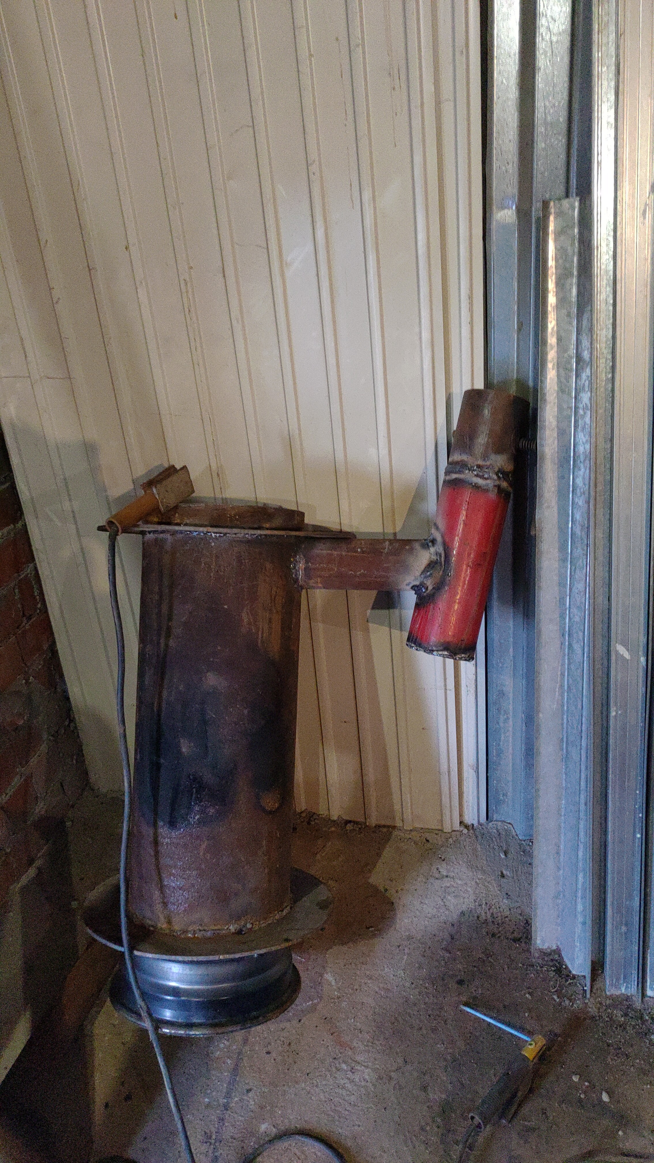

    Ребята . Впервые решился на изготовление печки на отработке . Много читал , много думал .
    Вобщем:
    корпус из 320й трубы толщиной стенки 10мм. И высотой самой камеры 800мм.
    Дно камеры заварено 6мм металлом герметично .

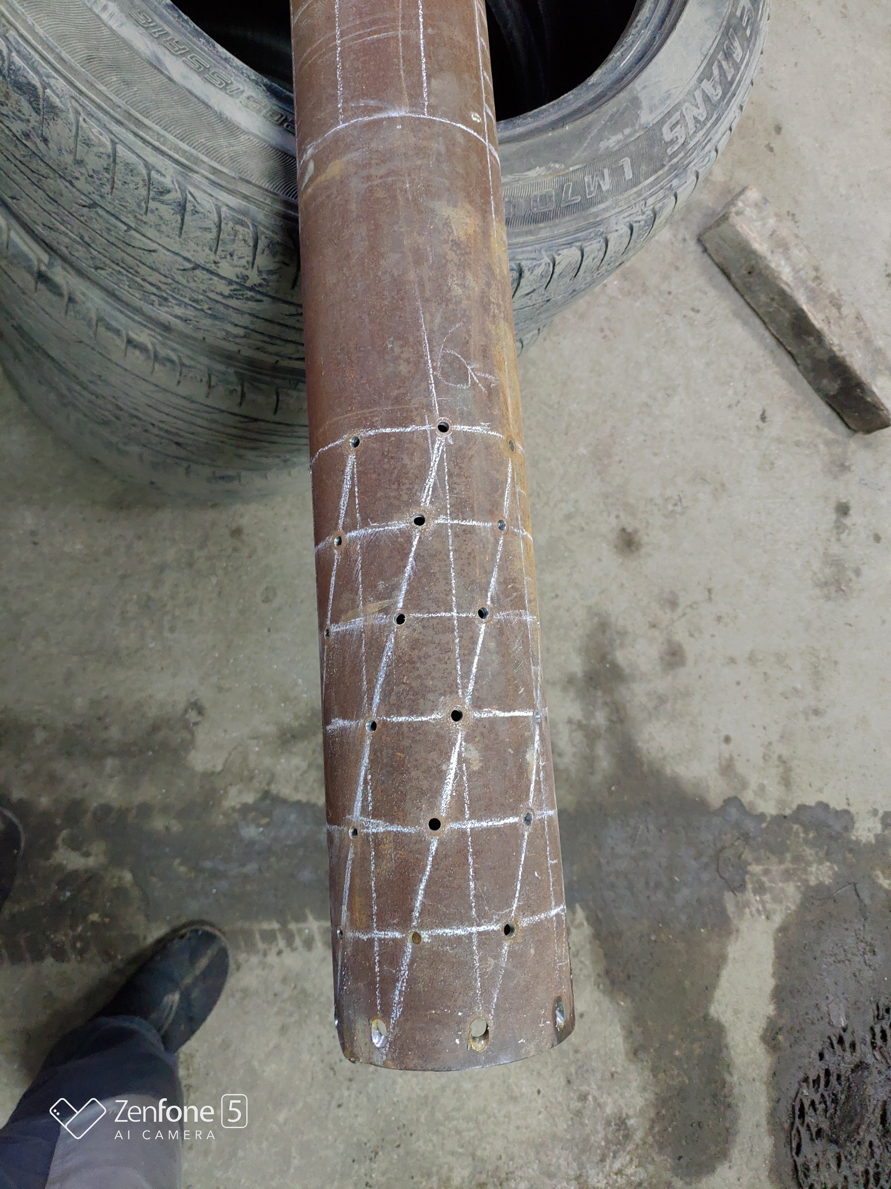

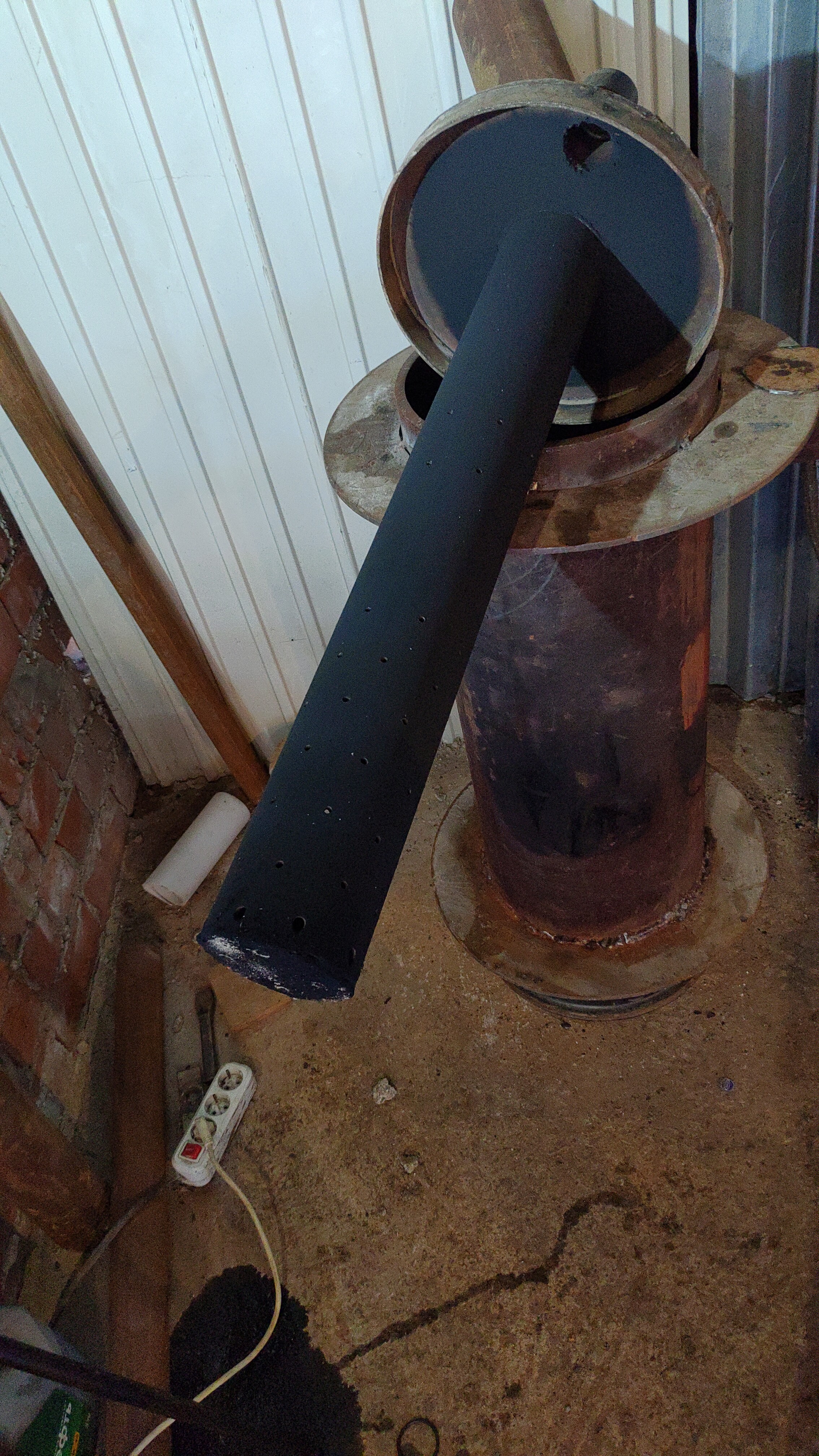

    Крышка так же 6мм толщина , по середине вварена входная труба D100мм и толщиной стенки 4мм. От нее продолжен дожигатель из этой же трубы с заваренным дном и просверлено 64отверстия по 4мм. Дожигатель не достаёт до дна печи 150мм.
    Выхлоп вварен сбоку вверху самой печи коленом . 130труба из печи, дальше входит под углом в 120ую и вертикальный выхлоп 100труба через крышу 6метров высотой.
    Сварил чашу из 4мм листовой стали диаметром 260мм и высотой стенок у чаши 50мм.
    Сбоку просверлил отверстия для капельной подачи масла в тарелку .
    4 раза запускал печь в разных режимах , в пассивном подсосе воздуха и с наддувом . В 4й раз запуска максимально разгорелась ярко жёлтым пламенем струи, но все а только первые 5 рядов , тем самым печь раскалилась до красна наконец-то.
    НООО. Печь коптит, масло в чаше горит постоянно видимо , бывает пыхает . Фото попробую приложить если разберусь как )))
    Великие Гуру мегапечей, дайте совет как вывести пламя на стабильную работу с синими струями и без копоти (((
    Уже и в дне дожигатель сверлил отверстия и разделительный диск успел изготовить , ставя его на разных уровнях и закрывая чашу . Что же делать мне

  11. Igoscha16
    Видимо воздуха много ! При желтом горении была на естественной тяге или с наддувом ! ?
  12. Igoscha16
    Если не трудно опишите отверстия сколько расстояние между рядами и что с торца
    Опять же какое расстояние между чашей и дожигателем Если 150 то видимо много все же
  13. ZaK30
    И на естественной тяге горение желтое, но не активное . Как поддержание идёт.
    И на принудительном в разных режимах давления от малого к сильному с четкими струями желтыми 5и рядов.
    Под чашу подставлял проставки , дабы уменьшить расстояние до дожигателя. Небыло изменений .
    Между рядами 40мм. В ряду 8 отверстий 4мм
    Торец в данный момент заварен. Но был эксперимент с 4 отверстиями в торце по 8мм. В таком исполнении вообще было нестабильное горение и казалось будто остужает чашу. По этому и заварил торец наглухо
  14. Igoscha16
    Видно плохо но по моему у вас нет трубки для подачи первичного воздуха. Во всяком случае я ее не увидел какая при всём положении идёт подача масла капля струя ? Какой стоит наддув ? До какого минимума сокращали размер между чашей и дожигателем ? Пока так. Что бы точнее определиться нужно больше информации так что терпите
  15. Igoscha16
    Только разглядел ! У вас первый ряд каким диаметром просверлен ? Такое ощущение что это минимум 6 ка !
  16. ZaK30
    Эта конструкция - копия печи студии NVA , в Ютубе можно посмотреть . Отталкивался от их печи по максимуму.
    Подача масла сбоку трубка капельная прямо в чашу . И каплей и струёй пробовал . Результат все те же струи жёлтые с копчением .
    Наддув - асинхронный двигатель АПН-011/2 с кожухом воздушным не помню от чего, но аж сдувает руку , регулирую подачу воздуха путем перекрывания окна забора воздуха , от чего и слабеет и сила потока и его объем .
    Ребята задавайте вопросы, на все буду отвечать дабы вы поняли всю картину и конструкцию . Совсем огорчён результатом таким что коптит и жёлтые языки
  17. ZaK30
    Кстати совсем забыл да. Первый ряд под углом рассверлен чуть большим сечением , так хотя бы начало чашу нагревать, точнее прямо боковые стенки у чаши струями нагревает , и не охлаждает вроде как отработку
  18. Igoscha16
    Каким диаметром первый ряд все же ! Видимо где то перестарались будем разбираться по маленько
  19. ZaK30
    Точно не вспомню, но кажется 8мм отверстия первый ряд . А как самый первый ряд влияет ?
