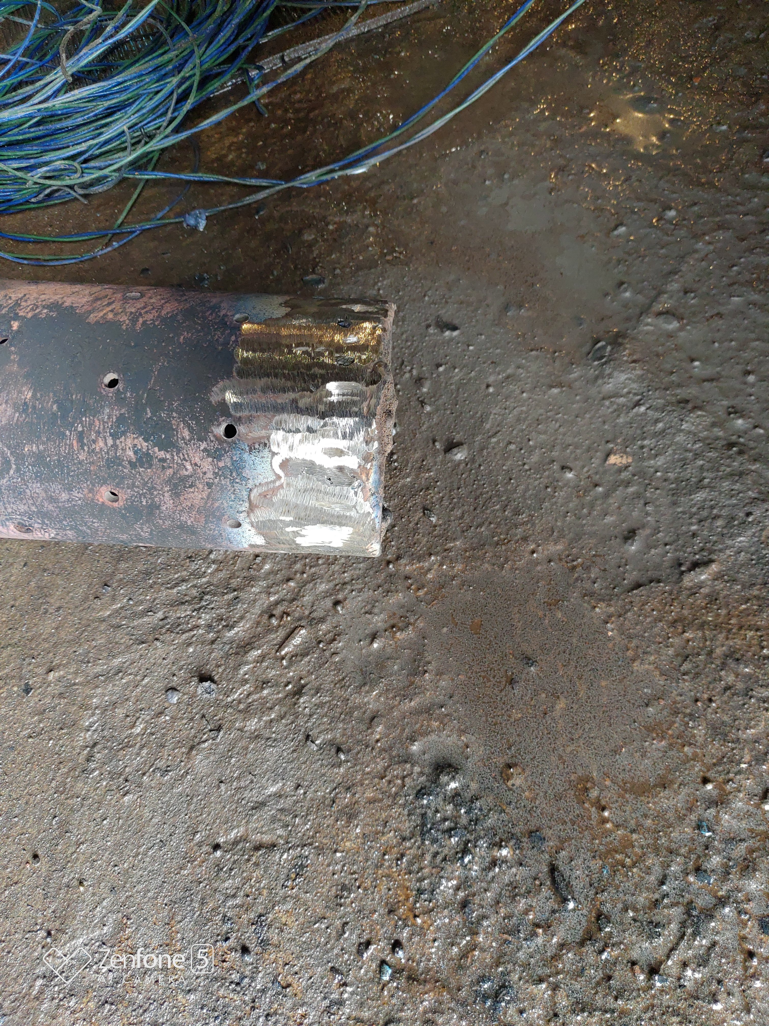

    Так. Замерил. От торца дожигателя до дна чашы 50мм
  2. ZaK30
    Заварил весь нижний ряд . Ща сверлю 14 отверстий 3мм сечением ? И в торце 3 отверстия по 3мм , все верно ?
  3. Igoscha16
    Да
  4. Igoscha16
    Можно с этого начинать в этом варианте придётся скорее поднимать чем опускать ! Если что опустить чашу ниже можно будет ?
  5. Igoscha16
    Только торцевые ближе к краю дожигатель старайтесь
  6. ZaK30
    Чаша на дне стоит. Может тогда проще новый дожигатель высверлить? Кусок трубы ещё остался как раз чтоб ещё один изготовить
  7. Igoscha16
    Можно и так ! Даже лучше будет Как вообще будете ее использовать и на какой расход рассчитываете ? Какую площадь отапливать ? но что бы не торопиться сделайте пока то что начали это быстрее и нагляднее !

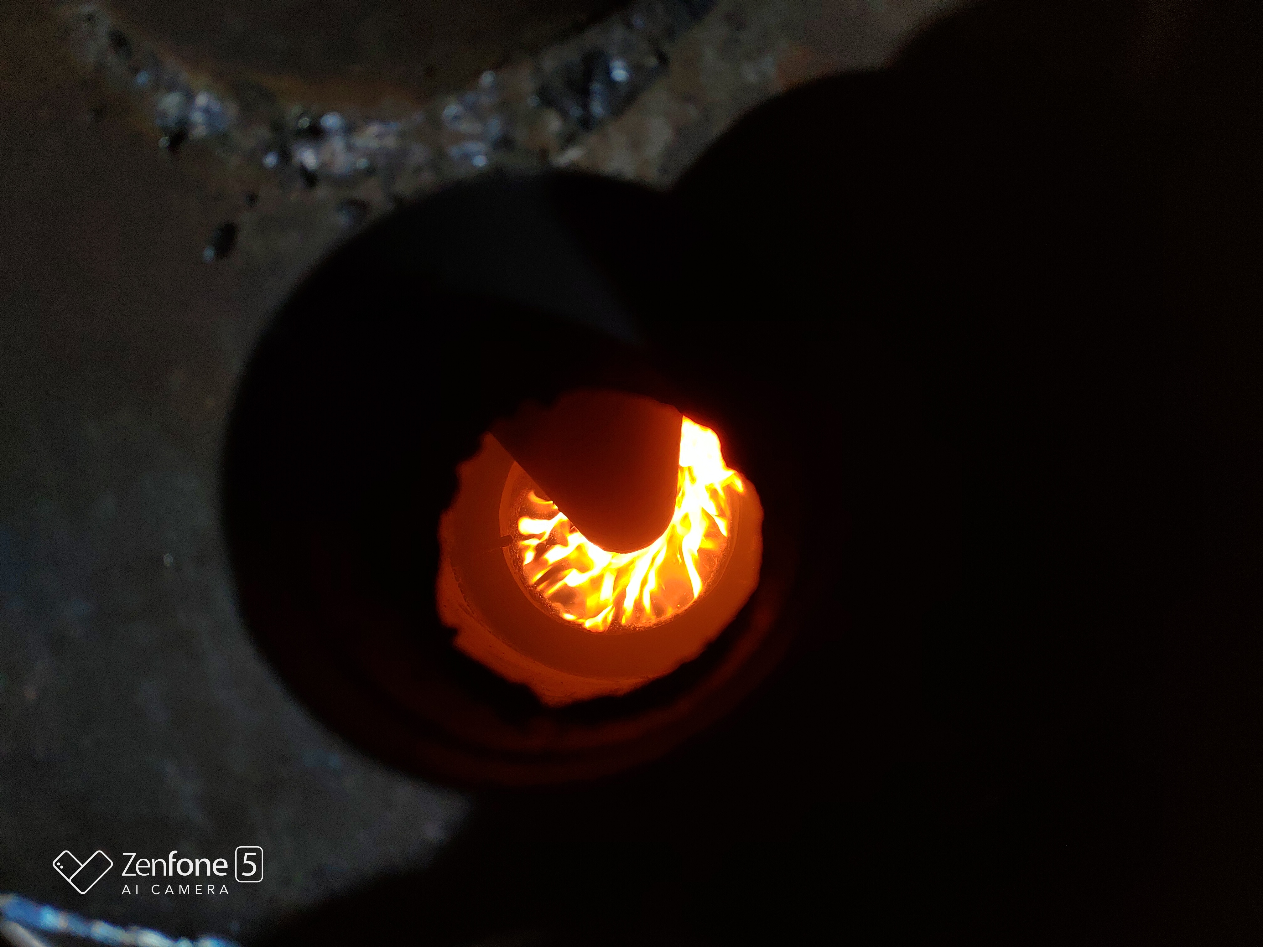

    Запустил печь , пока плохо разгар идёт , так же дымит. Всё-таки новый дожигатель делать что-ли .... Давайте так - с нуля дожигатель какие отверстия с каким шагом ряды и сколько отверстия в ряду

    Чаша горит уже минут 15. Не выходит на работу чето ваще теперь

    Есть возможность что нибудь подложить и приподнять дожигатель ? Какая подача идёт и как сильно дуете ?
  15. арсентий
    Не знаю откуда это взято ,но вот отработки что то там маловато по цвету горения.Сажа голубыми струями НЕ горит,углерод однако.
  16. Igoscha16
    Наддува не видно как то ! Регулировка чем производится ?
  17. арсентий
    Zak30 у вас на фото явно видно не хватка температуры.

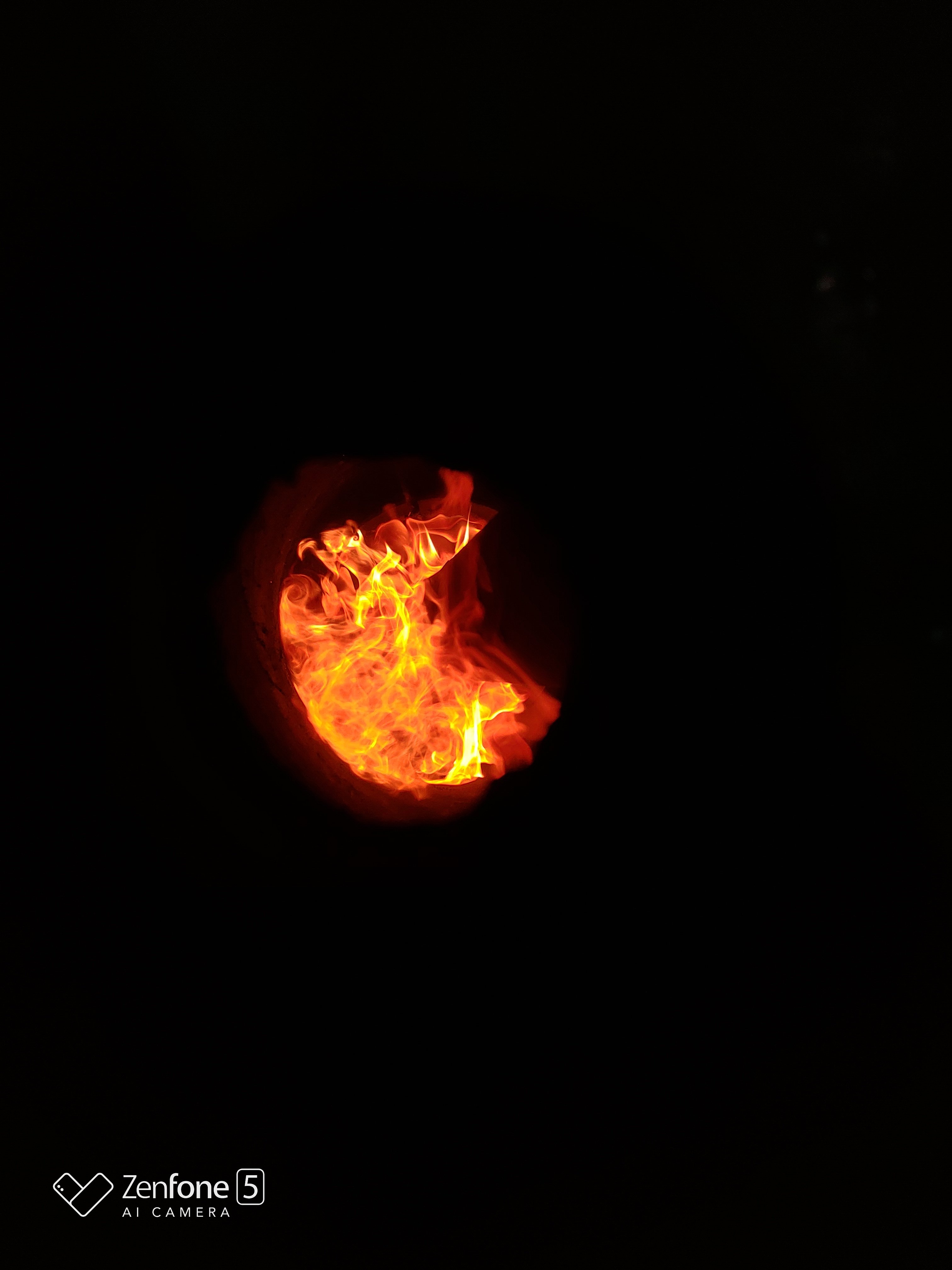

  20. ZaK30
    Увеличил воздух и больше масла . Иногда начали появляться языки синеватые , но это иногда.... И как-то моментами облако сильное появляется во всю печь
