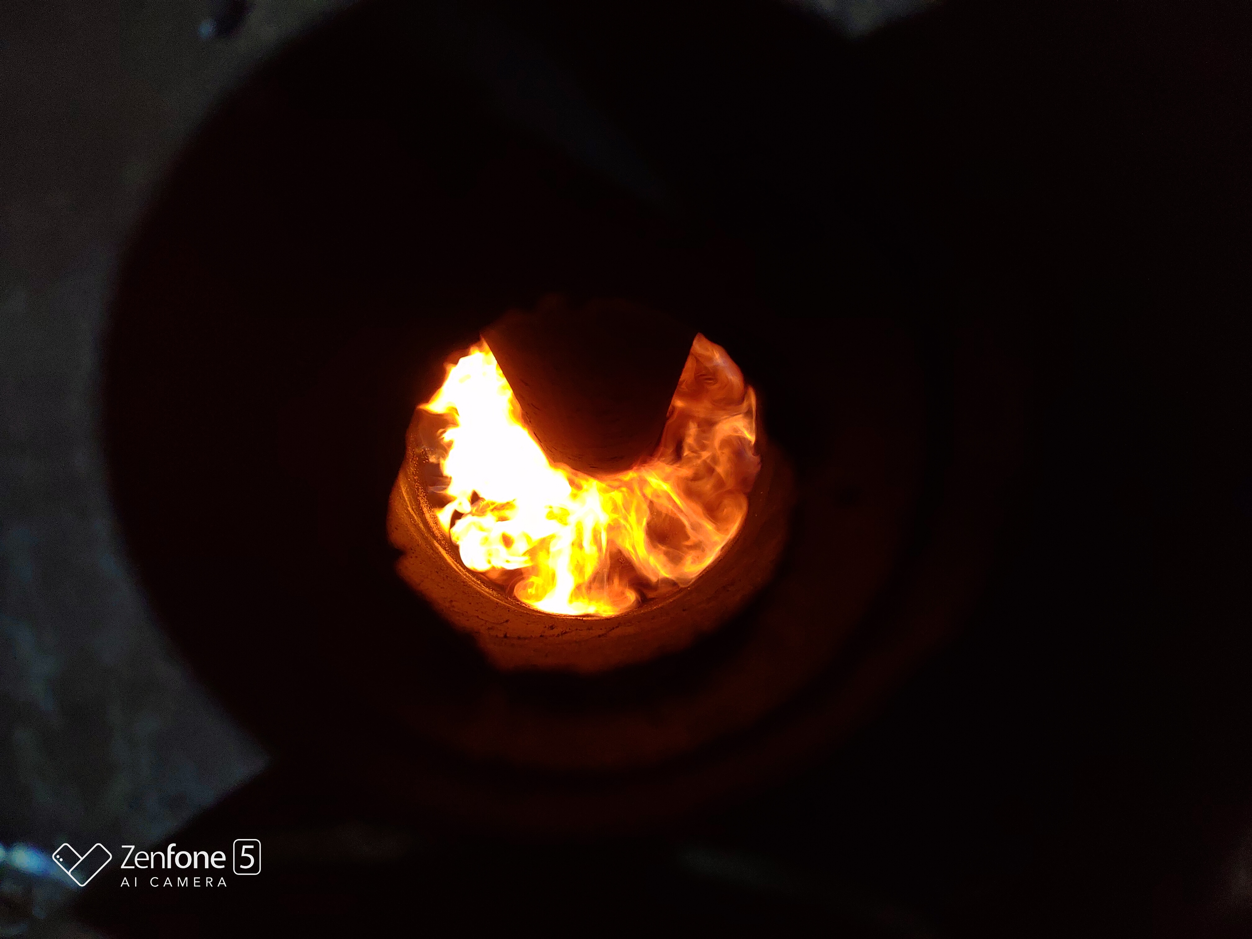

  1. ZaK30
    Вопрос. А по стенкам чаши должны струи огня бить ? Или вообще боковые струи должны бить только в стенки котла ?
  2. Igoscha16
    Сколько масла ? Пробуем воздух не трогая поиграть подачей масла !
  3. арсентий
    НЕ надо вместе с наддувом масло добавлять.Сначало температуру надо поднять.Разогреть камеру сгорания.
  4. Igoscha16
    Облако голубое или как ?
  5. ZaK30
    Уже лучше. Самый нижний ряд который 3мм отверстия , бьют по краю чаши
  6. ZaK30
    сейчас перестало пыхать . Стабильно с оттенком синевы струи справа по фото . А слева струи не четкие, размытые , это место где подается масло
  7. Igoscha16
    Должны бить по чаше если на уровне ее а если выше то пока не доставая стенок котла это только после прогрева !

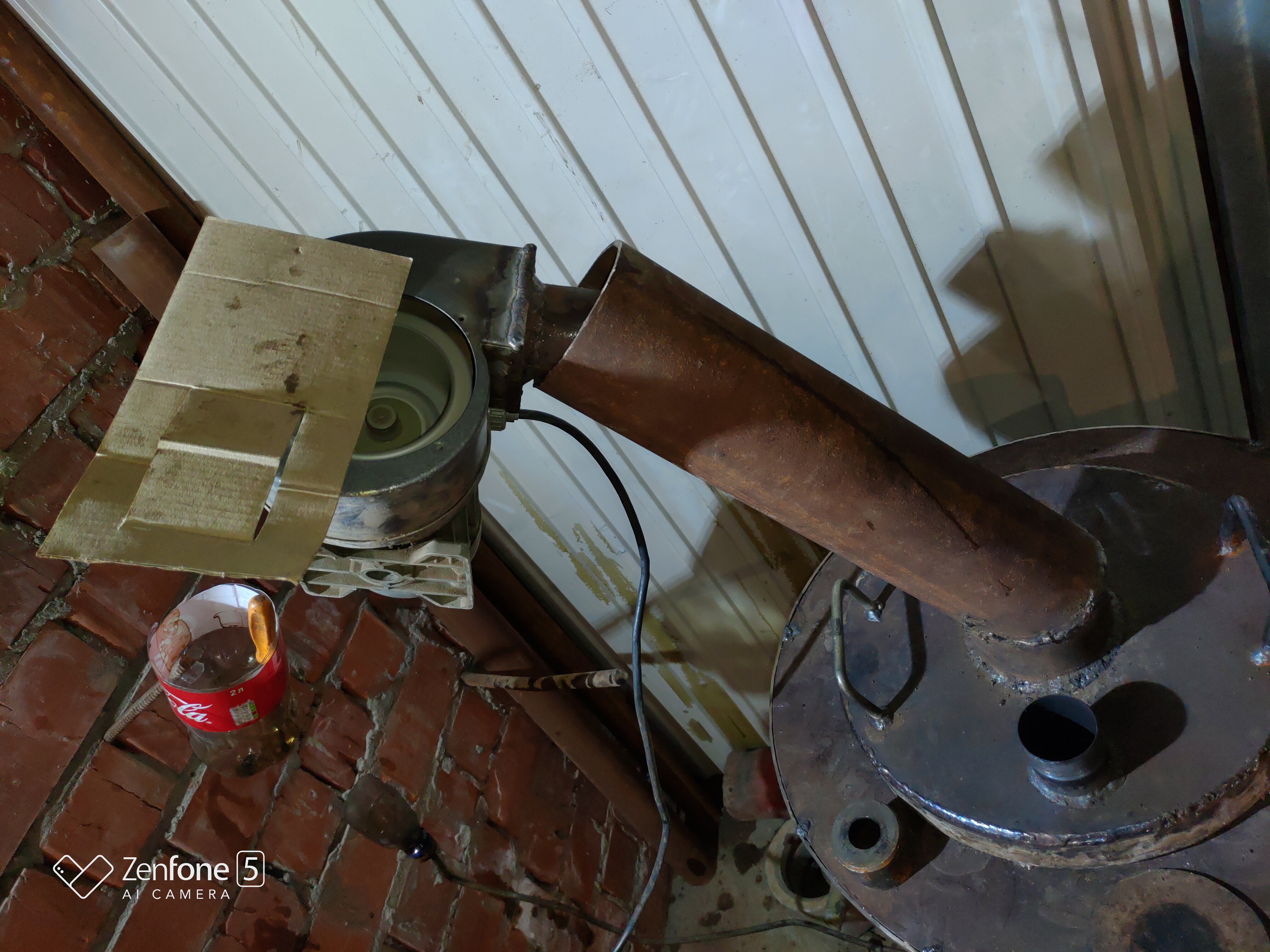

  8. Igoscha16
    А трубка там через котёл герметично без подноса ? Убавляйте подачу масла не трогая воздух и по мере затихание пламени добавляем по капле ! По мере разогрева ситуация будет меняться !
  9. ZaK30
    Всё-таки попробовать новый дожигатель состряпать ? Если да то с нуля сколько где и какие отверстия делать ?
  10. ZaK30
    Да герметично очень плотно чуть ли не забивал трубку . Подсоса там нет . Щас не трогая поддув, дождусь пока прогорит масло и буду добавлять по маленьку
    И горит только 3 ряда первых , и то справа более менее стабильно 2 ряда правая сторона , а слева где подача масла вообще жёлтые языки иногда появляются
  11. Igoscha16
    Ждём !
  12. Igoscha16
    Вообще для таких потребностей как у вас все сделано с боОльшим избытком ! Ну ладно сейчас получим результат потом решим !
  13. Igoscha16
    Ещё момент ! Как центруется дожигатель в корпусе ? Несоосность сильно влияет на процесс ! На дожигатель надо наварить упоры что бы труба была по центру и не болталась там !
  14. Igoscha16
    Как сильно идёт наддув ?
  15. ZaK30
    Так. Добавляем по капле , изменений нет, еле горит чето там. Сделал оч тонкую струйку , чуть чуть по лучше стало . Сделал потолще струйку вот тогда опять вышла на режим который был , с языками жёлтого цвета и в некоторых отдают синевой немного .
    А может быть то что по середине дожигателя есть 2 ряда по 8 отверстий сечением 4мм они перенасыщают камеру как-то ?
  16. ZaK30
    В половину всей силы наддув . Если во всю силу, тогда языки сбивает и горит горелка только вроде
  17. Igoscha16
    Насколько посередине ? На каких рядах ?
  18. Igoscha16
    Вполовину это примерно с чем сравнить ? Чем регулируете обороты ?
  19. ZaK30
    Только без смеха но реально регулирует силу потока и объем )))
  20. ZaK30
    Печь потухла. Как подостынет, сфоткаю подробнее дожигатель. Чую его нужно видимо переделывать на новый по вашим рекомендациям
