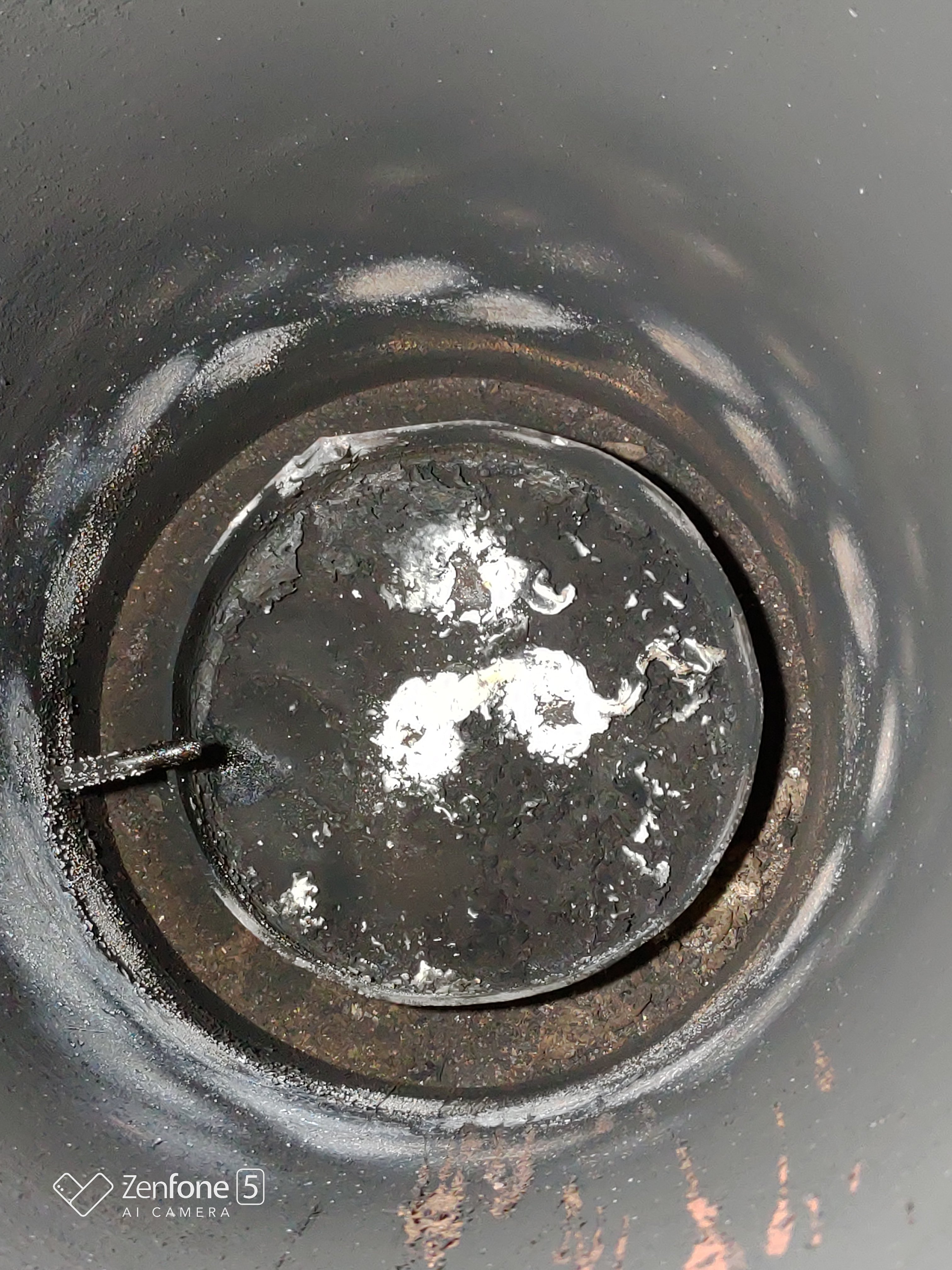

    Снял верх. Вот струи начали сажу выжигать получается жгли только 2 ряда (4мм сечением) от первого . Первый ряд (3мм) бил в края чаши

    Да. Синего цвета раньше небыло вообще никак. Теперь если отблески синевы на некоторых струях

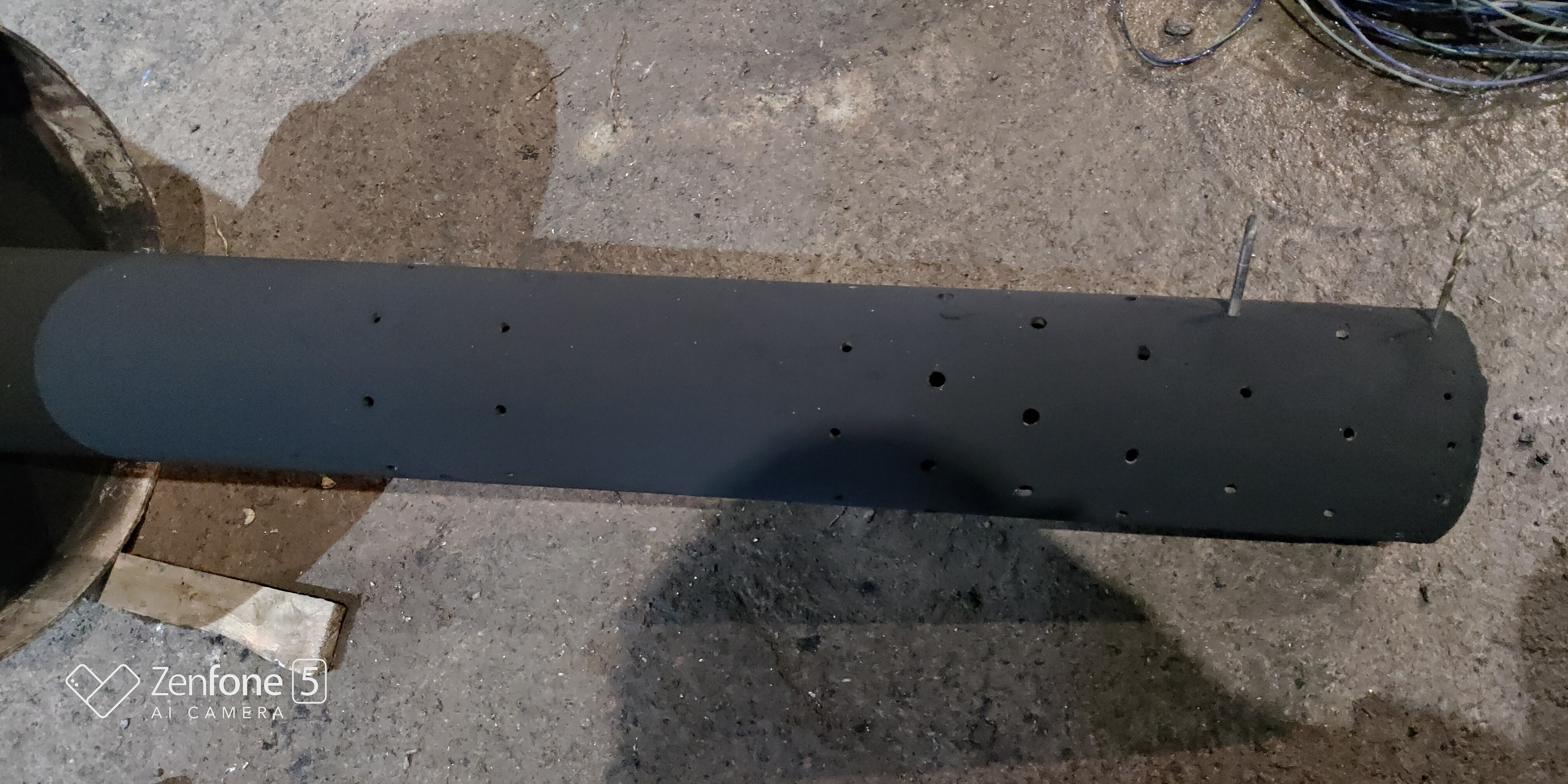

  9. ZaK30
    Наврал. Первый ряд 3мм.
    Второй третий и четвертый ряды 5мм
    Пятый и шестой ряды 7мм
    Седьмой ряд 5мм
    И чуть выше середины дожигателя ещё 2 ряда 5мм.
  10. Igoscha16
    Ну вот как бы прогресс на лицо ! Скажу так это мое мнение можете соглашаться или нет ! У вас дожигатель в данном виде литра на три а то и четыре ! Нам надо полтора так ? Первое делаем нормальный переходной фланец на наддув что бы давление было в системе ! Второе глядя на следы отжига отверстия по пятну хаотичные получаются ! Третье делаем на дожигатель центровку из полосы болтов или ещё чего либо главное что бы при установке была соосность по центру печи ! Надеюсь представляете что это ! 3 распорки по 120 градусов разбег !ну или по площади в вашем случае при 100 ом дожигатель это будет по 104мм между стойками !
  11. Igoscha16
    Это диаметры отверстий ? Если да то делаем новый дожигатель потому как все заваривать это не айс !
  12. ZaK30
    Вот и ждал этого. Завариваю дно дожигателя ... Какие отверстия с каким шагом и и сколько рядов делать ?
  13. Igoscha16
    Зачем заваривать ? Это на новой трубе ?
  14. Igoscha16
    У вас на старом площадь всех отверстий сравнима почти с кулак ну как минимум 4*4 см !а это дыра требует масло ведро в минуту !!! Смеюсь !

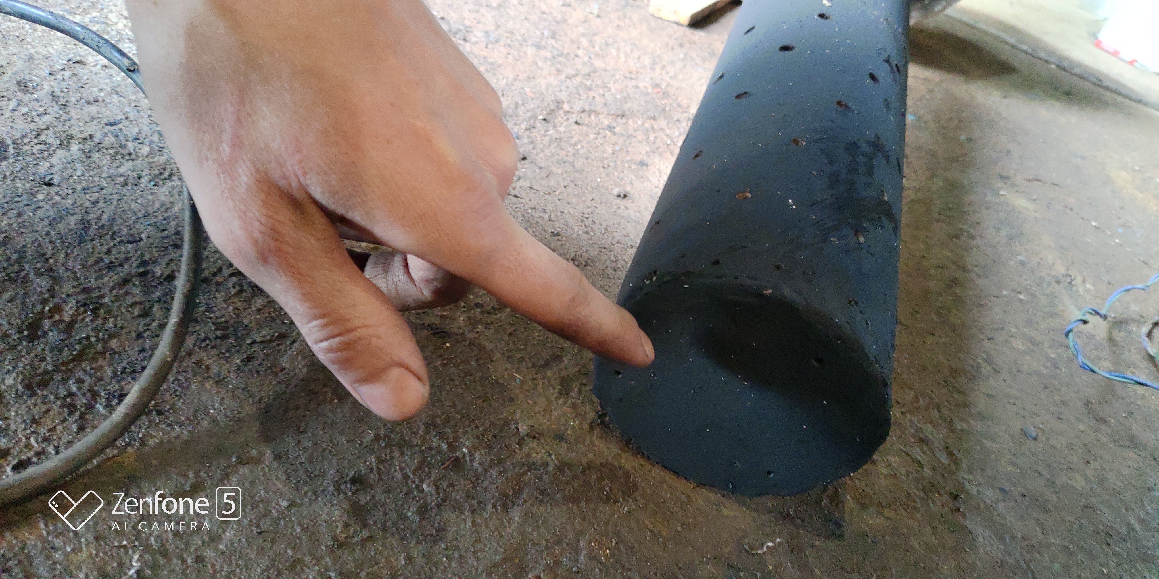

  15. ZaK30
    Ну да . Торец дожигателя же нужно закрывать :5: вот как на фото у старого дожигателя
  16. ZaK30
    А я почему-то думал что площадь отверстий должна быть равна площади сечения дымохода :35:
