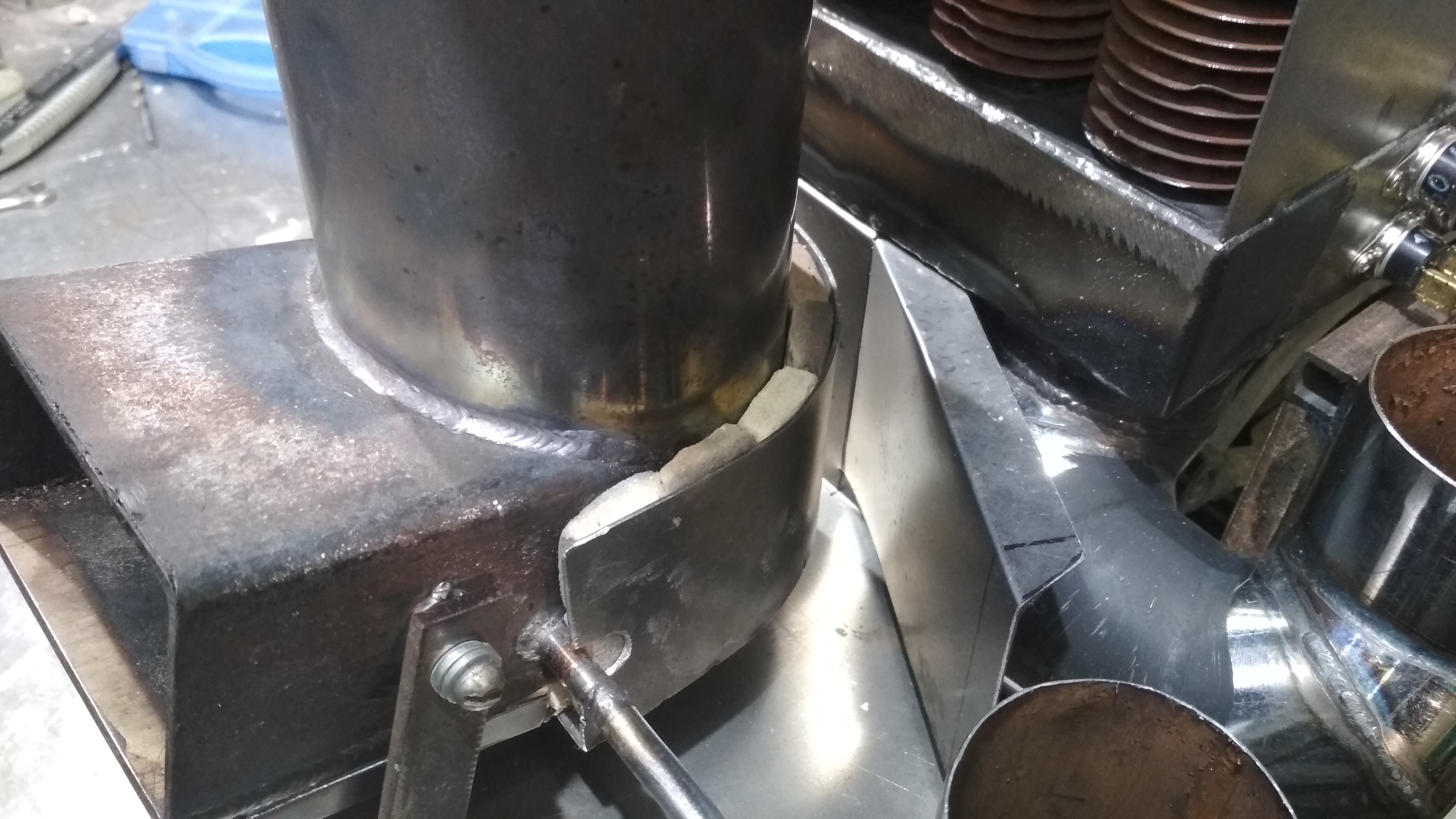

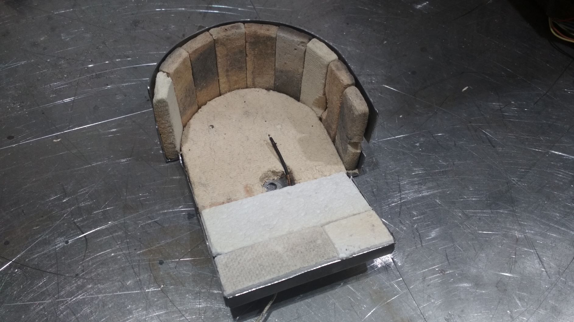

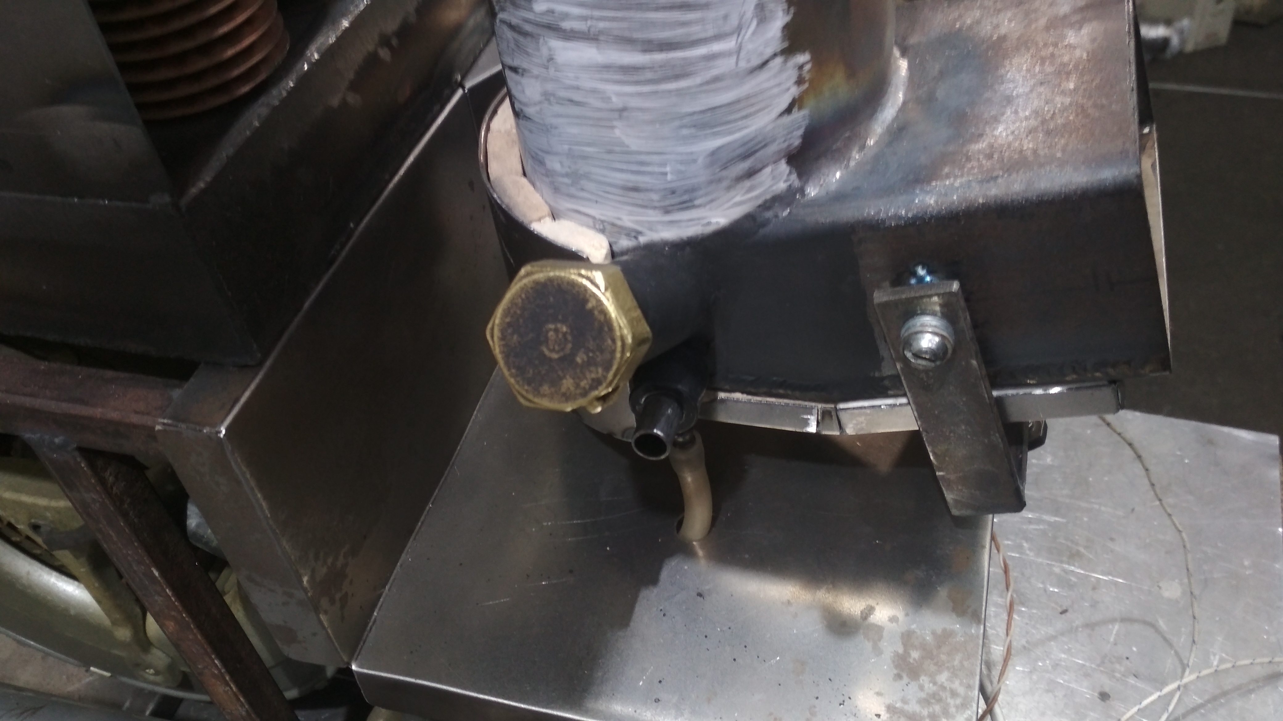

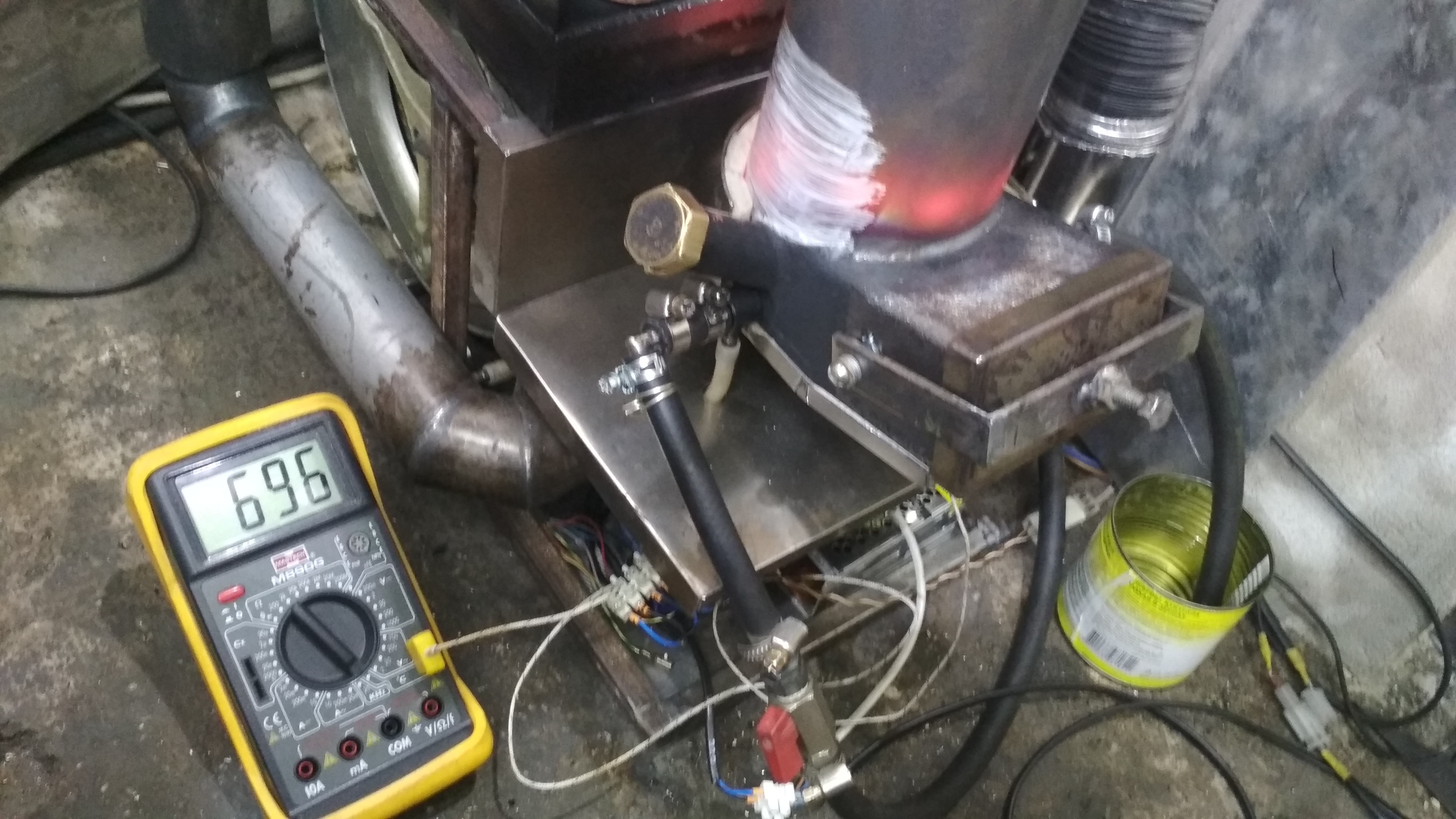

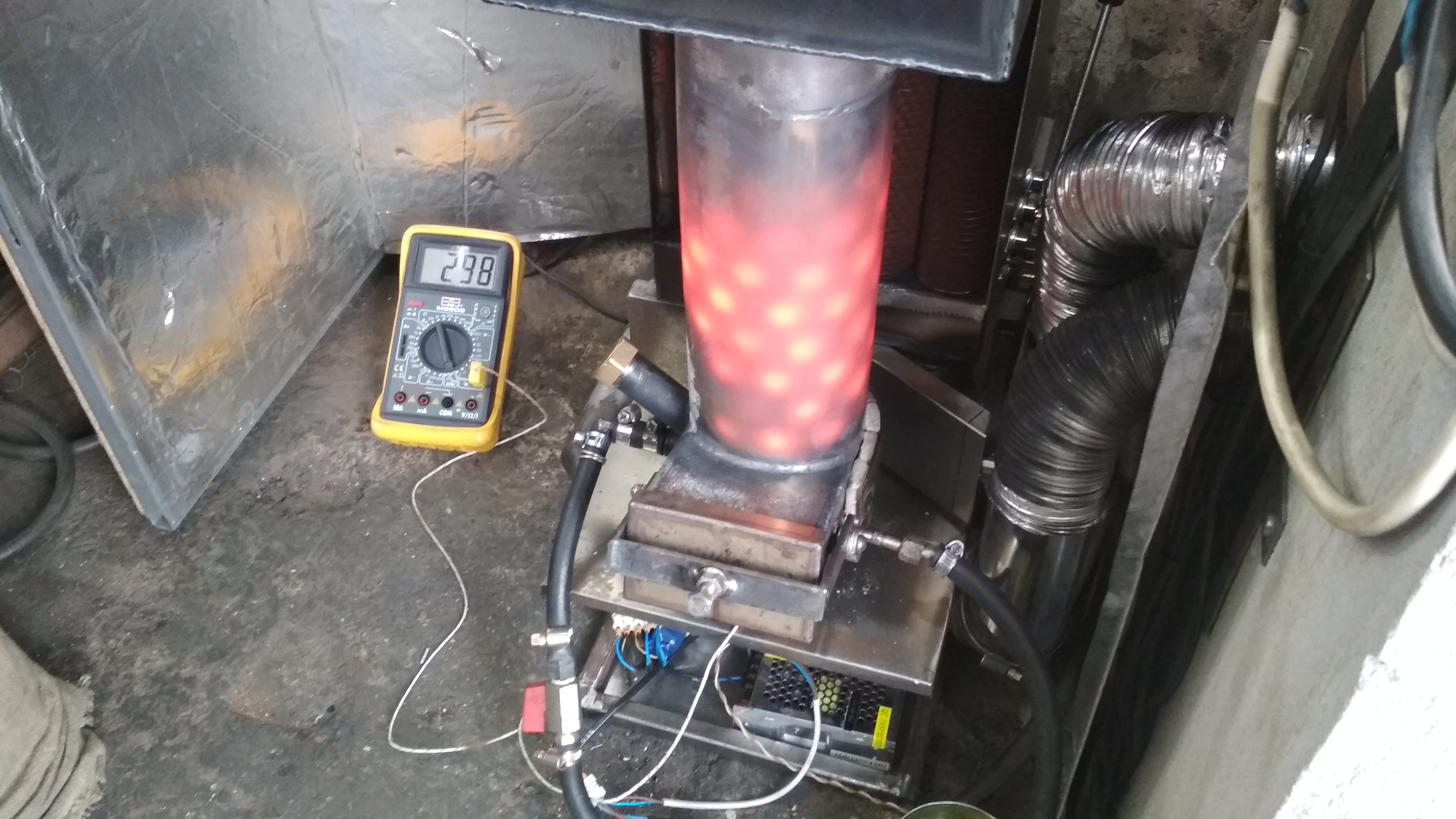

    Итак, вашему вниманию немного безплатных фото) Калориферу из 100-й тонкостенной трубы не хватало температуры дна для испарения литра в час. Утеплил дно и низ теплоизоляционными пластинами 1см толщиной, установил термопару для измерения в зависимости от подачи. Результат-на мин. подаче дно до 700, на макс. остывает ниже 300... А хотелось что бы наоборот(( Максимум 600- 650гр/ч и начинается перелив, минимум 200гр, стабильно работает, но выхлоп совсем холодный. За день накапало грамм 100, рН в норме!)

  5. SpongeBobTT
    Приветствую
    Я правильно понял, что при увеличении подачи масла происходит его накопление в чаше с понижением температуры?
    Вообще, для печей, где не предусмотрены специальные меры по увеличению и площади испарения слой масла следует держать максимально тонким. К мерам, увеличивающим площадь испарения можно отнести распыление (разбрызгивание), различные вставки, выпуклые формы дна, насечки, канавки и пр.
    Может не надо сразу много масла лить? 700 градусов под капельную подачу подойдёт. При увеличении подачи масла желательно держать температуру около 450 градусов, по моему мнению. То есть слой масла не должен приводить к переохлаждению.
    Ещё надо помнить, что размер чаши в определённой мере ограничивает максимальную мощность (она не может испарить более какого-то количества при данной температуре: просто площади не хватит).
    Если снизу есть термопара, то расход, я думаю, следует "придерживать", чтобы температура не падала ниже 450, ну минимум 400 градусов.
    А в остальном проблем не вижу. Отличная печка
  6. britmila
    низ должен так светится как верх - и первым должен разогреваться тогда будет испарение масла .

  7. SpongeBobTT
    Согласен, это было бы отлично. Но при увеличении подачи масла температура однозначно упадет. Здесь нет такого массивного теплоаккумулятора как в мощном котле:rolleyes:

  8. SpongeBobTT
    Вероятно, если поддерживать очень тонкий слой масла в чаше, то температура в испарителе постепенно увеличится после установления режима под такой расход. То есть, скорее всего, подачу масла надо увеличивать достаточно медленно, ориентируясь на температуру.

  9. ivankovin
    Подача нижняя, масло подаётся относительно холодным, постепенно уровень повышается и температура соответственно падает. Значит есть ещё один шанс-подогревать масло! Благодарю за подсказку, совсем забыл об этом) Капельная подача сверху не нравится из за дымления при остывании печи, когда масло медленно стекает по подающей трубке но уже не сгорает. Хотя переделать не сложно. Интересно, сколько теоретически или практически можно испарить при такой простой организации топки?

  11. ivankovin
    Так и делаю, по достижении 300 увеличиваю подачу. Сделал некоторую модернизацию для стабилизации температуры дна, теперь практически постоянно 400-420( пол дня наблюдений)
  12. ivankovin
    Да, планирую обернуть низ толстой трубой, а следом изолятором. Только греть не дожигатель, а просто аккумулировать внизу топки. В дожигатель у меня и так поступает из теплообменника внутри (на выходе топки).

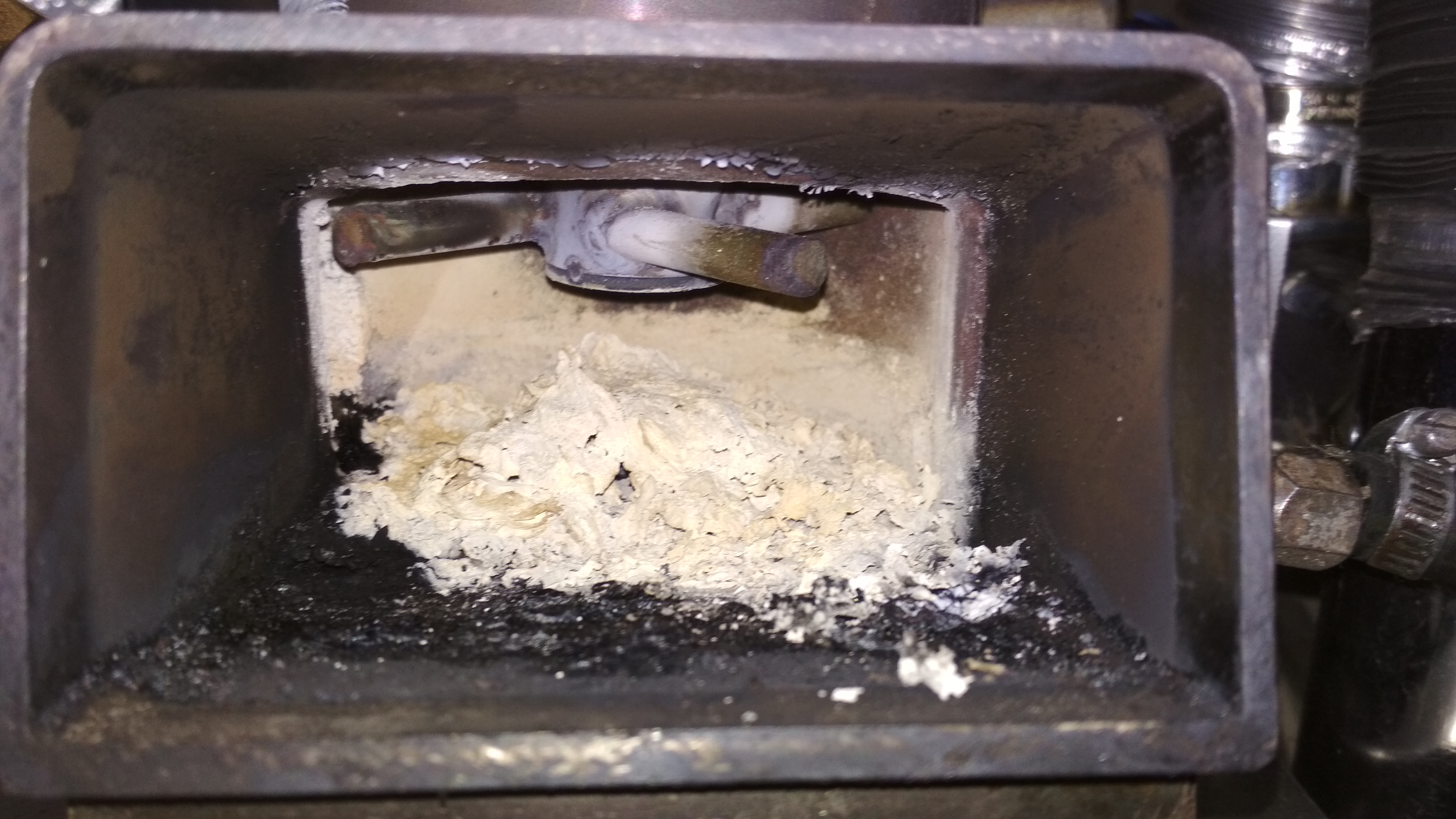

  13. ivankovin
    Я вот до сих пор не уверен в идеальной температуре дна в плане образования пепла, а не коржей! В этой печке, на каком то режиме просто идеальный остаток бывает- можно убирать пылесосом!

  14. britmila
    Ув.ivankovin. Для эксперимента взять всё тепло с корпуса печи и направить на подачу в дожигатель - температура прыгнет значительно а с дымохода тогда если Вас устроит забрать тепло на поддержания температуры в помещении . думаю воздух прогреться выше 500 гр .
  15. SpongeBobTT
    Речь идет, наверное, о том, чтобы ввести воздух, например, не сверху, а через стенку печи на каком-то уровне. Для ввода сверху через съёмную крышку придётся что-то городить, скорее всего.
    Я думаю, что там и так температура высокая
  16. ivankovin
    Уже ответил, дымогазы сначала проходят через теплообменник греющий наддув. Снизить теплонапряженность стенки топки планирую установкой квадратного или триугольного в сечении дожигателя и уменьшении угла между стенкой и струями воздуха из дожигателя.

  18. SpongeBobTT
    А определились, в каком режиме корж, а в каком нормально? Может появление коржа и есть переход к повышенному расходу с минимума?
  19. ivankovin
    Я старался использовать всё тепло дымогазов первым делом для нагрева наддува. То тепло что выделяется от стенки топки ввиде излучения, планирую активно использовать по назначению!)) Первый мой калорифер был воздушным, пока не прогревалось несколько десятков металла, тепло печь не давала, а это минут 20-30. Этот калорифер излучает, можно сказать, мгновенно! Запускается в течении минуты, через пять рядом уже тепло, минут через 15 прогреваются теплообменные трубы и включается обдув. 2 в 1! Открывай ворота и грейся излучением)
  20. ivankovin
    Самому интересно, но до этого пока не дошло(сверлить крышку, трубку...), пока нужно решить проблему с активным испарением на малой площади. Один недостаток, это корка на поверхности масла и сколь горячим не дуй, всё мало((
