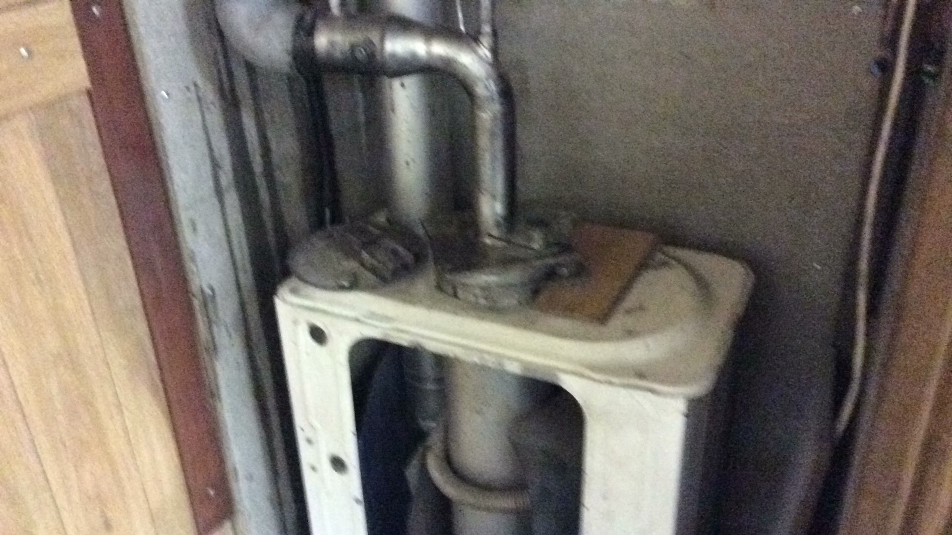

  16. ZaK30
    Доброго времени господа мощногейзерские с адовыми печами :49:
    Таки я добил этого монстра своего переростка. ОГРОМНЕЙШАЯ БЛАГОДАРНОСТЬ ГУРУ, УПРАВЛЕНЦУ потусторонних сил пламени Igoscha16:dirol:... Фото прилагаю
    Нашел причину по которой печь не выходила в рабочий режим, не было у меня завихрения в чаше, чтобы пары равномерно распространялись по камере ... И видимо по этой же причине чаша никак не успевала нагреваться что с диском что без диска . Но диск все же лучше помогал поддерживать более менее правильное горение . С торца отверстия быстро остужали чашу , вот и не небыло нормального испарения . Что я сделал ? Сварил юбочку у крышки , сделал уплотнение асбестовой нитью... Это ладно , ушел подсос лишний . Самое главное что помогло стабильности - ради прикола наварил кусочки металла под углом в торце , получилось что струи воздуха теперь ударяются о них, что не позволяет прямо в чашу бить , и тем самым закручивают пары в чаше и соответственно по камере . К сожалению не сфотал торец , в следующий раз обязательно сфотаю :47: и что так же немаловажно, это расход уменьшился :5: не замерял расход конечно, но до этого момента я туда тоннами лил отработку , теперь же струйка длинной 20см и толщиной почти прерывисто (как 1/3 толщины спички )

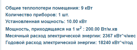

  19. SpongeBobTT
    Могу сказать, что рассчитывая по калькулятору, можно иногда получить несколько завышенные цифры. Есть еще другие формулы и эмпирические зависимости. Для себя считал - получилась разница от 20 до 12 кВт на 120 м2/320м3. Поэтому 11 и 7.6 кВт - нормальные цифры. Думаю, что от них можно отталкиваться. Может и меньше, если вокруг ещё гаражи есть.
  20. арсентий
    Ну вот что у нас получится по теплопотерям ::: 2020-04-27_202552.png Это со слов хозяина (утеплённый железный)
