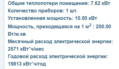

    Просто я практик.А при дельте в 40 градусов будет вот что...

    Все как то так и есть ! Исходя из электро получаем на квадрат 240 ватт ( это в моем варианте ) Если по расчету с запасом то берётся 1кВт на 10кв, м так что все Ок ! Значит в моем случае 240ватт на метр получаем 20% запаса !
  6. арсентий
    А вот теплопотери...

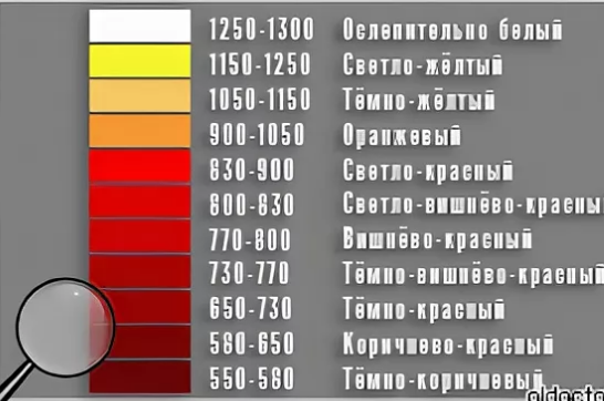

    А вот и табличка температур металла...Мы же знаем площадь печки ,посчитать не долго ,сколько она отдает.

  10. арсентий
    Ну так какой цвет стенки печки...?
  11. Igoscha16
    Ну если надо хотя нет такой необходимости то под 900 или чуть выше уйти могу и расход при этом не более 1,3—1,4 максимум ! Уж оставьте вы свой скепсис Мне нет смысла что то выдумывать ! Чего ради !?
  12. Igoscha16
    Если по вашей таблице то то горение что на видосике то примерно 3—4 снизу !
  13. арсентий
    Так вся целиком такая или просто пятна светятся так на уровне 15см. от уровня зеркала горения....?
  14. Igoscha16
    Нет конечно Я же говорил высота пятна примерно 20 см по диаметру это то что видно отчетливо далее переход ещё см 7—10 вверх Верх печи ( крышка ) вода если поставить кастрюлю литра 3 для мойки рук )закипает !
