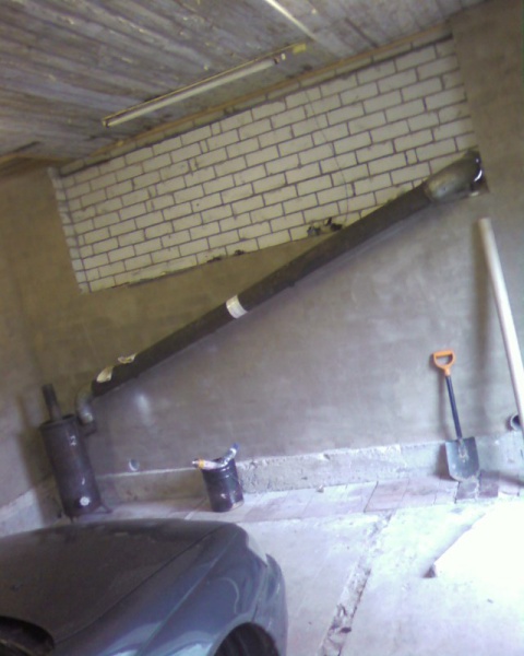

    Зацени лучше плод моей сегодняшней работы - печь перенесена в другой угол и добавлено 3 метра диагональной трубы - буду от нее греться :blum2:.

    Топлю от случая к случаю,гараж у меня относительно утеплен: потолок шкантованая доска, 50мм пенопласт, межкомнатные двери поверху (служат полами на чердаке); ворота/калитка- 50мм пенопласт, ламинированая 10мм фанера поверху; вот стены только штукатурены (и то не везде).
    Сегодня прошел первый запуск моей "рестайлинговой печки"- труба показла себя отлично, гараж прогрелся с +8 до +20 минут за 30-40, после выключения печи труба остается горячей еще минут 40, (благодаря толстой стенке). Еще наконец-то врезал лючок- розжиг с ним счастье: приоткрываю кран подачи, чтоб отработка чуть "вылезла" на сковороду, сую палочку с намотаной на нее тряпочкой (кстати на фото видно), дальше все делает тяга из этого лючка, вобщем сегунд через 5-10 палочку с тряпочкой вынимаю, жду еще немного времени и включаю наддув, после чего заворачиваю лючок. Пишлось сделать на него что-то типа экрана а то внутри аллюминиевой пробки начало конденсироваться масло и капать через резьбу.
    Но есть и недочеты:
    - подвел вентилятор (поплавилось крепления)- лечится. Но в плане вентилятор всетаки на улице расположить.С чем я тут столкнусь? Не будет- ли конденсата на подающей трубе? Подогрев воздуха решу аллюминиевым рукавом длинной более 3-х метров, уложеного между стеной и дымоходной трубой.
    - треснутая сковорода дает теч и после выключения печи проходит много времени пока не прогорит еще и под сковородой. Тут вопрос: существуют ли герметики, способные выдержать температуры как тут (реч о самой чашке).?
    -Появился конденсат из стальной трубы (та-что в караже)- надеюсь что явление временное.

    Герметики наверное есть, какая-нибудь печная обмазка, на основе глины или керамики, а сковорода наверное чугунная, поменяй на стальную или еще лучше на тонкую нержавейку.
  7. Бэндэр
    Да, сковородка чугунная - лопнула, когда сверлил. Есть тарелка нержавеющая, только она диаметром меньше, потеряю в мощности?
  8. Чиповщик

    Бэндэр, Может и нет, она тоньше, значит прогреваться будет лучше, попробуй.
    Только на металл не ставь, на подставку какую- нибудь.

    Да, крышка от бензобака М60 или 62 мм, если бы не было готовой, нашел бы токаря...
    remix59, что ты имеешь в виду под: "Только на металл не ставь, на подставку какую- нибудь."? Это прокладка из цвет мета между фланцем и чашей?
    А какие по размеру чаши у кого стоят?
    Есть у кого коментарии к моей задумке по забору воздуха с улицы? Всех больше пугает наличие конденсата.

    Я имел ввиду, что если чашка просто стоит на дне печки, лучше поставить ее на тонкие ножки или подставку, чтоб она не отдавала тепло. Если она приварена к воздушной трубе лучше если через тонкие прутки, с той же целью.
    Воздух с улицы это отлично, конденсат будет в основном на наружной поверхности трубы, уличный воздух в морозы обычно сухой.
    Подогрев входящего воздуха конструктивно лучше делать по коаксиальной схеме(труба в трубе)по центральной отвод дыма, по наружной приток воздуха.
    У меня размер чаши 130х50мм., позволяет нормально сжигать от 0,5 до 2.0 литров в час, чаша это кольцо 130-й трубы с дном из 2мм стали, после прошлого отопительного сезона следов прогара не обнаружено.

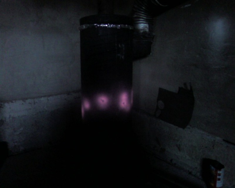

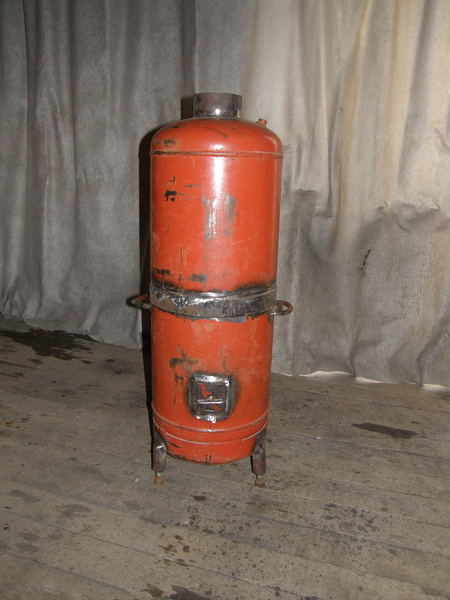

    Вчера прошли первые испытания "красивой" печи.
    Подача масла пока не сделана, поэтому вручную залил 1л отработки. Добавил немного солярки и поджег.
    Включил наддув. Для наддува использую вентилятор на 12В от блока питания компа. Пошел воздух от вентилятора, разгораться начало веселей.
    Печь начала нагреваться, примерно через 15 минут появилось ровное гудение и печь вышла на рабочий режим.
    Через 5 минут начали краснеть бока в нижней части печи. Ещё через пару минут гудение печи начало нарастать и печь начала входить в резонанс. Захлопало, затрясло, завибрировало... Резонанс пошел по нарастающей. Стало страшно. Появилось большое желание подальше убежать, но пересилил себя и отключил вентилятор наддува.
    Резонанс сразу значительно уменьшился. Затем прикрыл немного заслонку на выхлопной трубе. Печь затихла, резонанс пропал. Далее печь работала без наддува, заслонку полностью открыл. Работа печи стабилизировалась. Из трубы белый дымок, пламя желтого цвета. Если включаю наддув, печь начинает сильно гудеть, резонировать, но заслонку можно прикрыть до пропадания резонанса. Через 45 минут печь погасла.
    На фото печь до испытаний, ещё не обгоревшая.
  16. Djon
    Djon Постоянный участник
    6 ноя 2009
    65
    35
    ХМАО
    Выводы:
    1. Данная схема печи работоспособна.
    2. Может работать без наддува, но с наддувом быстрее выходит на рабочий режим.
    3. Работой печи можно управлять в широких пределах подачей воздуха и заслонкой на выхлопе.
    4. Сильнее всего нагревается нижняя половина печи. Это хорошо видно на фото после испытания.
    5. Есть резонанс и сильный, с этим надо что-то делать.
    6. Чувствуется, есть ещё большой запас по мощности.
    Главный вывод: Я доволен!
