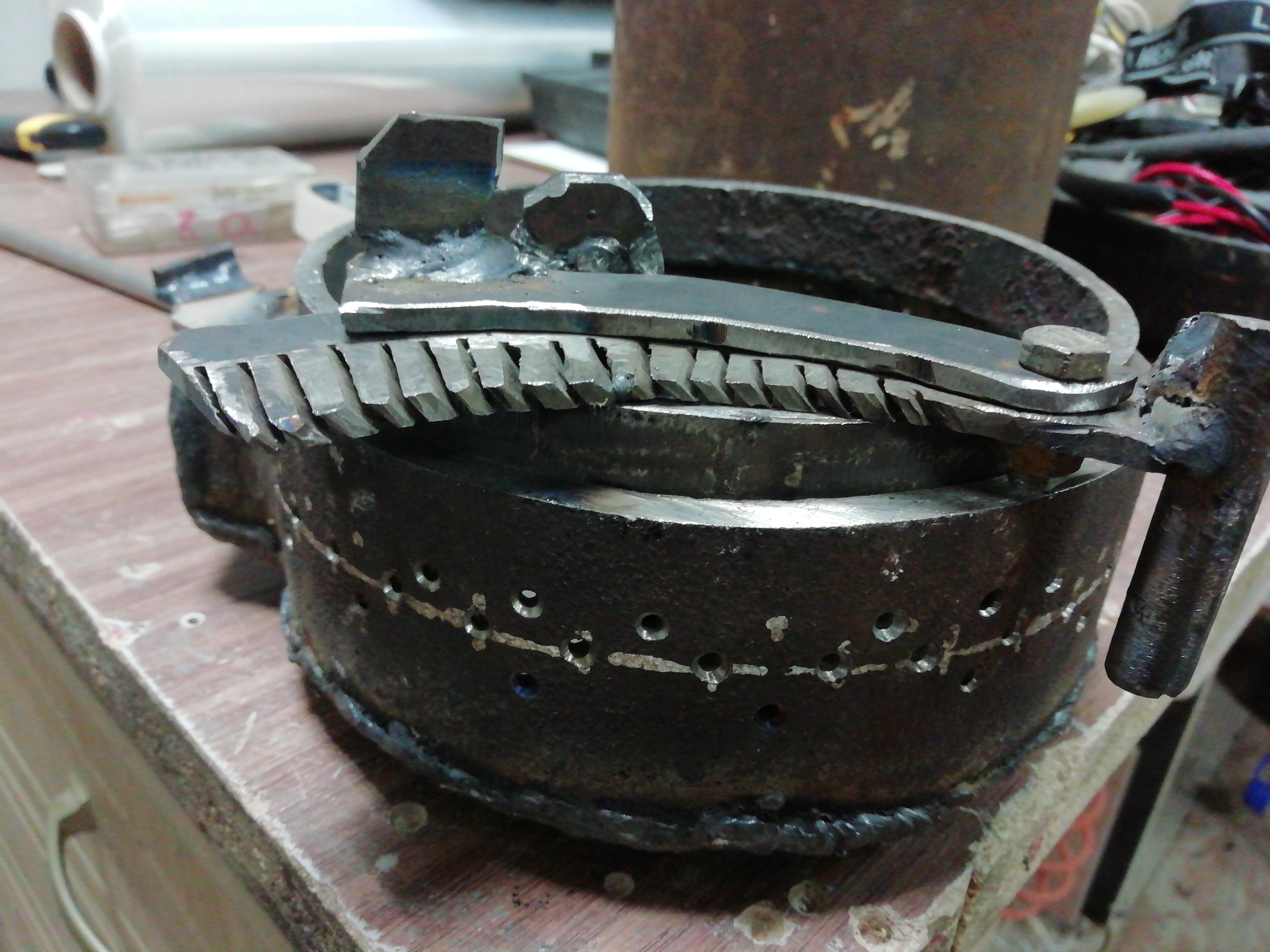

  1. Ivanyonok
    Лет на 6-7 хватит чаши данного испарителя.
    britmila и SpongeBobTT нравится это.
  2. Igoscha16
    Как то что то !!! Не будет ли все это забиваться коксом ? У меня старая чашка времён СССР нержа уже больше половины вашего расчетного работает и изменений в ней не наблюдается ! Там где гребенка отводится это видимо для регулировки поддува ?
  3. SpongeBobTT
    Если правильно выдержано направление и расстояние от дна до отверстий, то не будет.
  4. Ivanyonok
    Моя первая печь (с которой, уже настроеной сомостоятельно, пришёл на термопортал) аналогичная по принципу работы, отработала 5 сезонов, чаша также из чермета и ещё живая. А на счёт будет кокс или не будет в новой печи, будет зависеть от настройки, выставленной при работе реактора. Настроек будет несколько: тяга, ВВ, ПВ и конечно подача.
    Идеальной печь не будет, иначе выбрал бы другую схему. Печь будет пряможёговой, максимально надёжной и простой в эксплуатации, с потреблением электричества не более 200 Ватт (вместе с обдувом теплообменника).
    С уважением.
  5. SpongeBobTT
    Понятно, что полработы не показывают, но всё же... Спрошу.
    Как будет вторичный воздух? Через центральный дожигатель, или по типу ЧП? Подогрев ПВ, ВВ? Почему выбран способ подачи масла сбоку? Не выгоднее было бы запустить его из центра?
  6. Ivanyonok

  7. Ivanyonok
    П. С. В чаше будет прижим, которого нет на фото, ещё и поэтому решил поставить боковую подачу - короче, в данном случае вижу только жирные плюсы.
    С уважением.
    Zaharych, britmila и SpongeBobTT нравится это.
  8. SpongeBobTT
    Ок. Спасибо. Я почему-то по видео понял, что подача рядом с заслонками ПВ.
    П. С. ?
  9. Ivanyonok
    Рядом :)
    Верхняя это второй вариант, варик "крохи", с чашей как у "крохи".
    Добавил печи универсальности.

  11. Igoscha16
    Я так понимаю что верх будем съемным ? Или на ножках а снизу крепёж !?
  12. Ivanyonok
    IMG 3152 - первоначальный вариант
    Окончательный вариант будет близок...
  13. Igoscha16
    Я имел ввиду тягу ! Где гребенка это видимо все таки приток тяги ! Вот не будет ли кокс нарастая образовывать стенку для тяги ?
  14. Igoscha16
    Понятно ! А что делать с « как паровоз» ?
    Низ будет на скобах или шпильках !?
  15. Igoscha16
    На какой расход закладываетесь ?
  16. Igoscha16
    Гребёнка это регулировка тяги и розжиг ?
  17. Ivanyonok
    Пожалуйста, полистайте фото, там всё есть.
    Про мощность писал выше, соответственно расход примерный до 2.2 литра в час.
  18. Ivanyonok
    Дымоход будет из 159ой трубы с утеплением, я думаю надо начинать с этого на атмо печах. А регулятор тяги - это дроссельная заслонка с зазором по периметру в 10мм, в дымоходе.
    Повторюсь мой термоядерный реактор идентичен по принципу работы "крохе" участника термопортала Грек99. Ознакомтесь с запатентованной печуркой от Грек99 - он полностью выкладывал по ней информацию.
    Замечательный тип печек.
