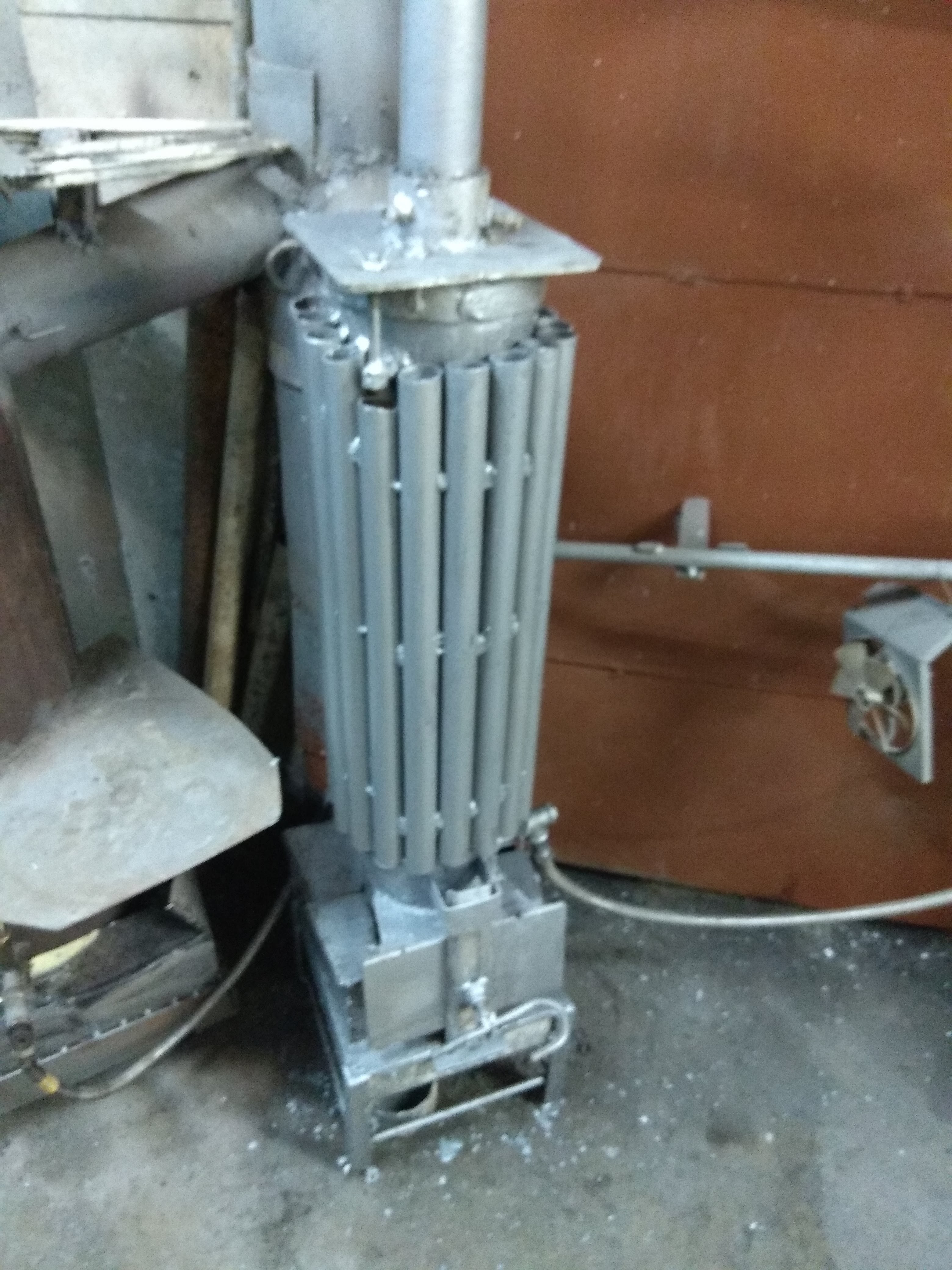

    На Сахалине жара+28,а я вторую печь сделал,из 159 трубы,пока не испытал,дача,некогда,заготовки.попозже,как только с дачи сьеду
  13. Igoscha16
    Верх труб я бы сделал « тюльпаном» Так все таки лучше и легче воздуху выходить !

    Это дожигатель,выхлопная труба сзади,под 45грд входит в дымоходную,а с лево стоит печь из 325 трубы,основная,гараж большой 12+8+4

  20. Igoscha16
    Трубный обвес это разве не для калорифера ? Я про них имел ввиду « тюльпаном « как на булерьянах по аналогии !
