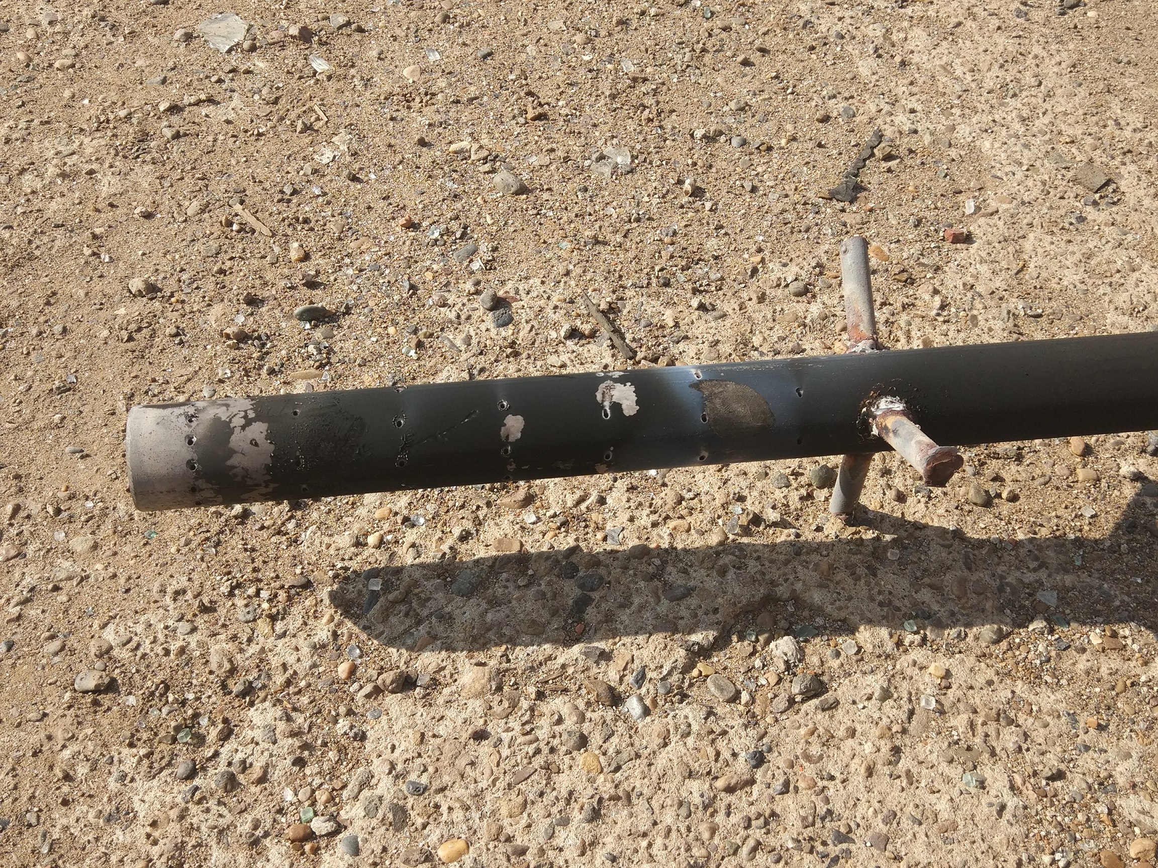

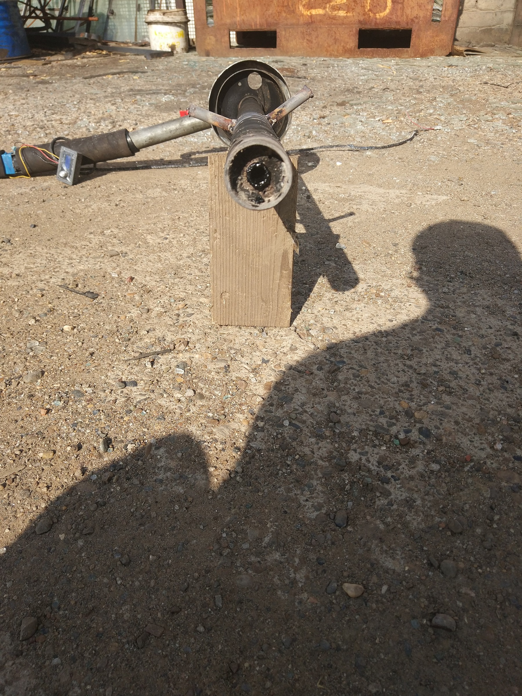

    Как писал выше, диска и чаши не было.
  8. Сергей_K
    Пересверлил под 1,5 мм, нижний ряд не трогал, оставил 2 мм, низ печи утеплил.

    Ну с 1,5 лучше стало ведь и стабильнее ! Так ? Рядов как на видео 6 выходит ? Попробуй заснять на мощностном режиме сколько вытянет ? Думаю тепла больше даст и заливать не будет !
  11. Сергей_K
    Попробовал на максимальном, не доходят до струйки появлялось марево уходящее в трубу, расковырял по 1 старому отверстию в каждом ряду, стало лучше. На данный момент это максимум, добавляя до более толстой струйки появляется марево. В принципе я думаю этого достаточно, греет уже прилично.

  20. Сергей_K
    Первый ряд 16 отверстий (2мм), дальше 8 рядов по 8 отверстий 1,5 мм, расстояние между рядами 40 мм. Погонял часа 2 в режиме как на последнем видео, потом насос сдох, выдавал на максимуме тонкую струйку с отрывом, видать масло стало жидким.:mmm:
