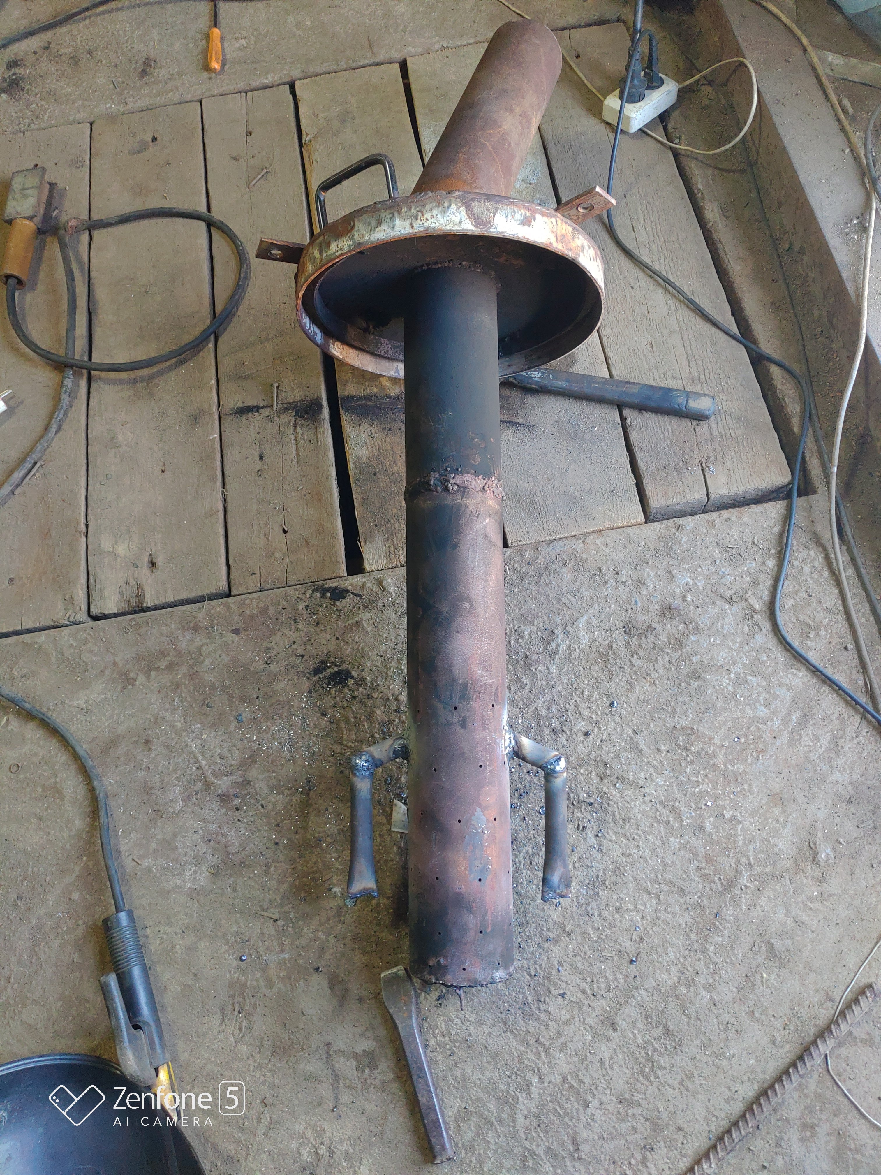

    Завихрители у меня
  20. Maksergey
    Maksergey Постоянный участник
    1 янв 2020
    316
    69
    Т.е. завихрители просто рассекают воздушный поток? В них самих нет никаких отверстий для подачи воздуха? Располагаются они вертикально или под углом?
