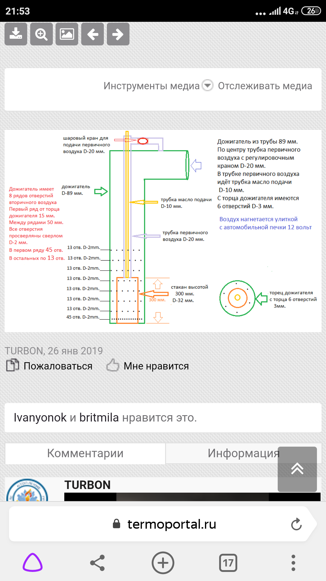

  9. Сергей_K
    Screenshot_2019-12-20-21-53-33-783_com.yandex.browser.png IMG_20200109_150522.jpg
    Как правило делается сверху, чтоб можно было его снять. Насчёт дожигателя, прочитай последние 3 дня, там рабочий вариант печи со всеми размерами.Я прошлом году брал за основу такой дожигатель, горело хорошо, но большой расход был.
    арсентий нравится это.

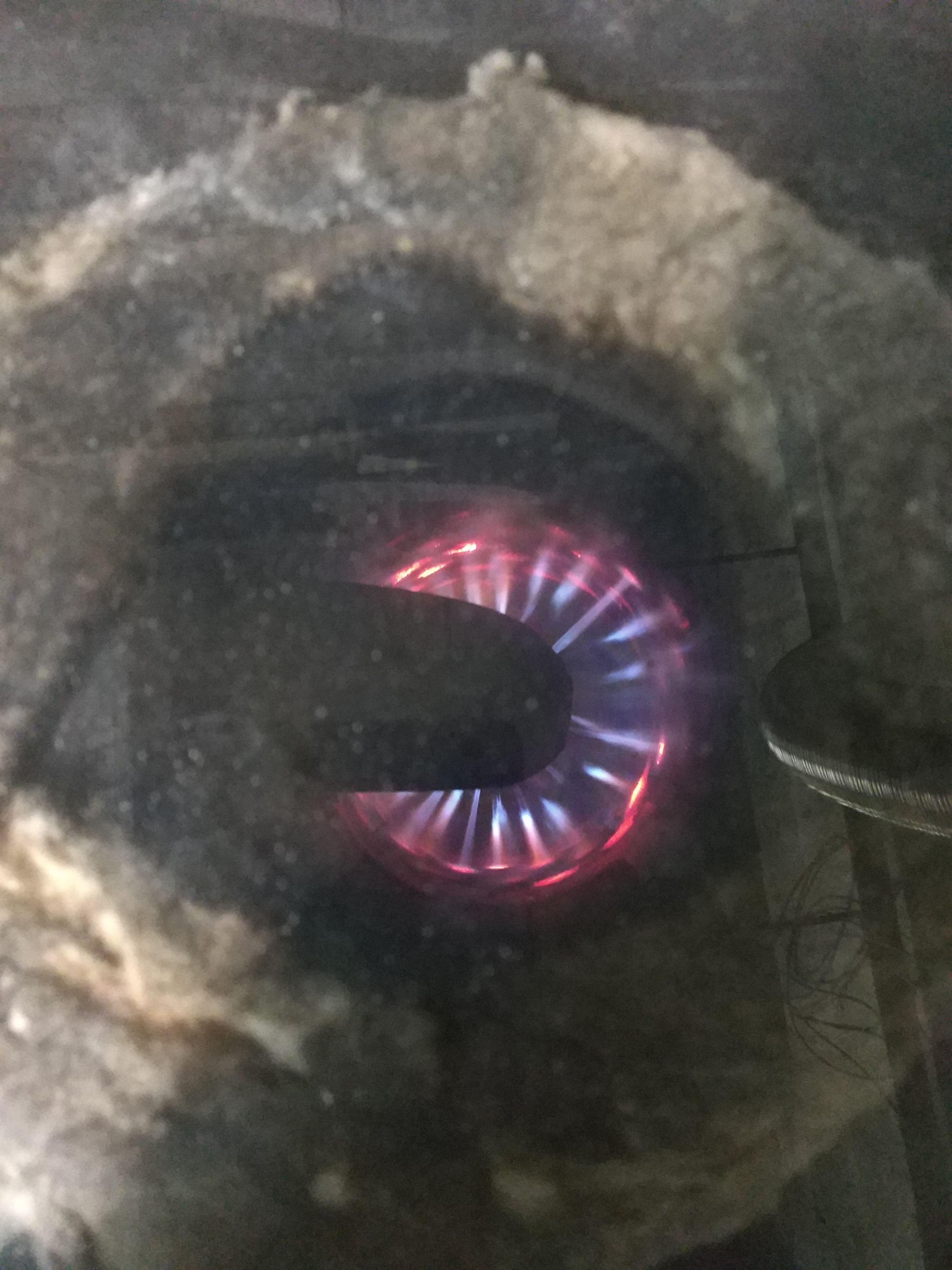

  11. Сергей_K
    Видео её работы
    britmila, арсентий и SpongeBobTT нравится это.
  12. Klim5521
    Klim5521 Участник
    15 окт 2018
    Сергей, ранее вы писали
    D дожигатель 45, 7 рядов, первый ряд 16 отверстий по 2 мм, остальные ряды 8 отверстий по 2 мм, с торца 3 отверстия, точно не помню 2 или 2,5 мм. Расстояние между рядами 40мм. Первичка имеется.
    Лучше сделать , как нарисовано на последней схеме или по вашему варианту?
  13. Сергей_K
    Там другая печь, 159мм, а на этом видео 325мм.

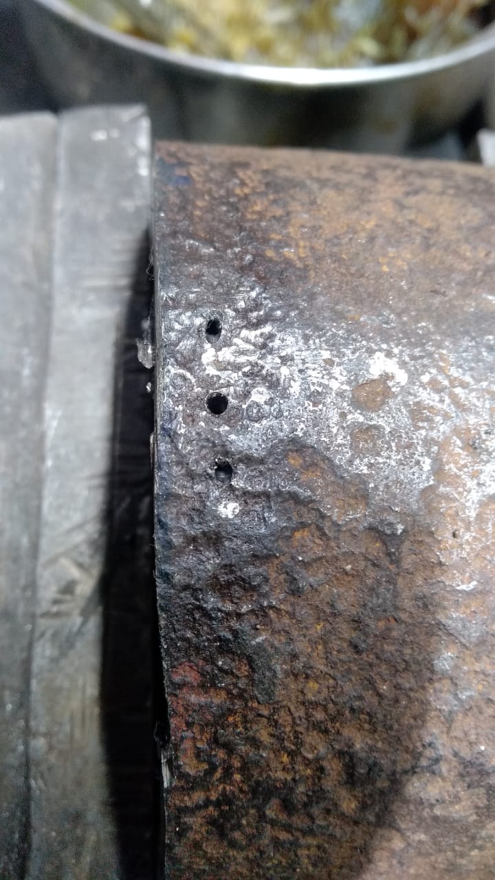

  16. Maksergey
    Maksergey Постоянный участник
    1 янв 2020
    316
    69
    сегодня попробовал сверлить отверстия в куске ненужной трубы и вот что получается. На коррозию не обращайте внимание. Это другой кусок точно такой же трубы.
    Первое сверху вниз - это полторашка пройденная под 90 градусов с последующей шарошкой этим же сверлом под поворот на 30-40 градусов примерно, на глаз.
    Второе - 2 мм. прямое. Третье изначально засверленное под тем же уголом 30-40 градусов.
    Какой из вариантов лучше использовать?
  17. Maksergey
    1 янв 2020
    316
    69
    третье отверстие как и первое 1,5 мм.
