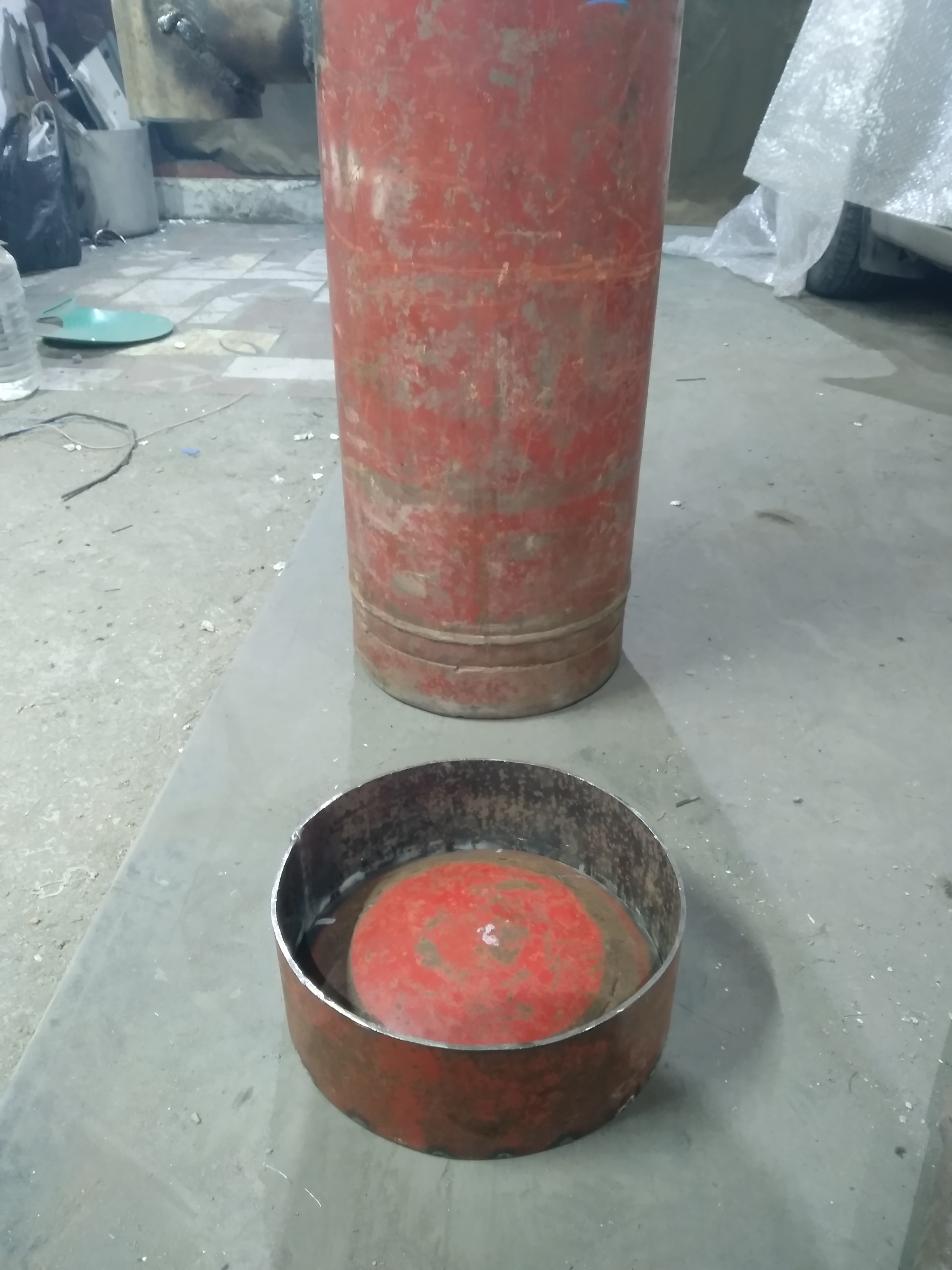

  3. Maksergey
    Maksergey Постоянный участник
    1 янв 2020
    316
    69
    Чаша. Ещё не проварена. Входит в пропановых балон плотничком. Расстояние до стенок по 1 см. примерно
  4. Igoscha16
    Чашу не вываривайся делай съемную ! Чистка и прочее будет удобнее ! Под чашу свари из полосы подобие подставки как под газовые плиты минимум делай 15 мм ! В таком варианте как на полосках максимальное теплопадение чаши она как бы висит контакт с металлом минимален !
  5. Igoscha16
    Привет ! Телефоном не ахти как но всё же ! Отверстия 1,6 ни разу не забивались труба только изменила цвет после горения можно брать руками ни грязи ни сажи !
  6. Igoscha16
    Немного колданул с дожигателем ! Отработала 6 часов завтра сниму остаток ! Расход под 800 гр нагрев выше 560С !!!
