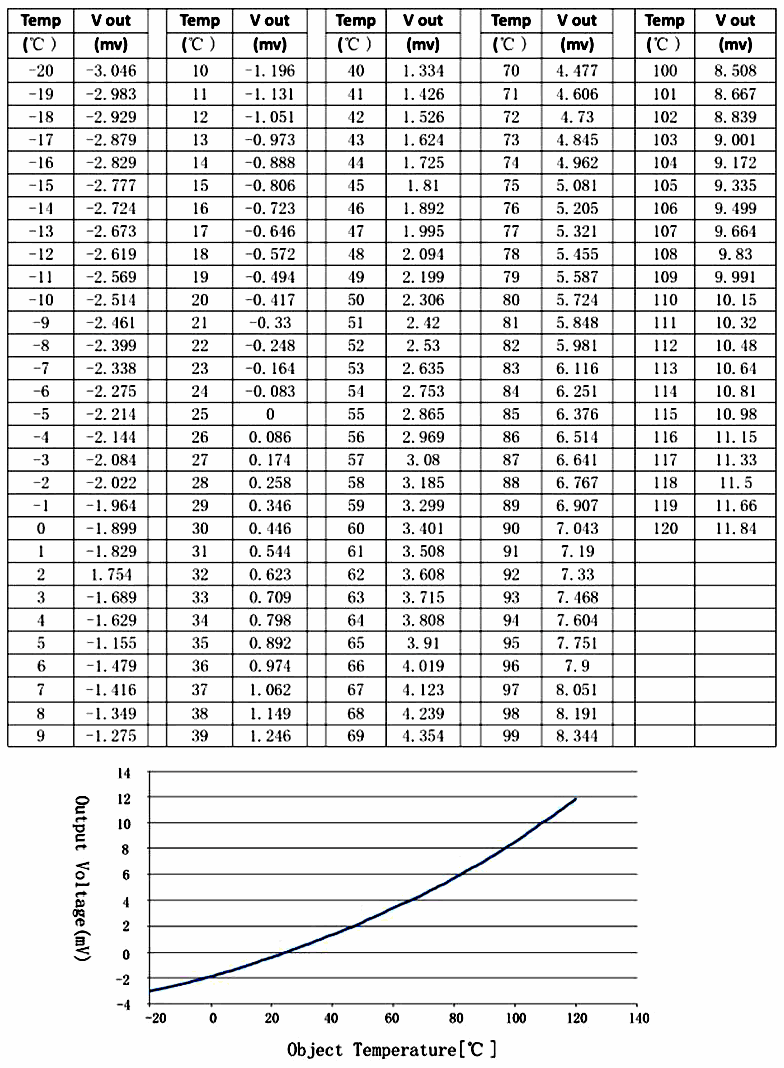

    Постараюсь кратко объяснить, почему очень дешевые высокотемпературные ИК пирометры не следует приобретать.
    К своему “сожалению”, мне довелось разбирать различные модели ИК пирометров, правда в основном бытового уровня, поэтому я прекрасно представляю, из чего и как они собраны. Практически, у всех были однотипные ИК термосенсоры, например от производителя Senba, датчики ISB-TS45H (TS45D)
    Да, они хорошо мерили температуры, того диапазона, которые заложены и оттестированы заводом Senba.
    Смотрим R-T таблицу с фильтром LWP 5.0
    Производители ИК пирометров, используя данные дешевые ИК термодатчики диапазона -20-+120°С, преднамеренно завышают диапазон измерения, от -30 до +500°С и выше, для увеличения продажного рейтинга.
    По графику видно, что это в принципе, можно без проблем сделать, интерпретируя кривую в другие области, а также, применяя фильтры и оптику.
    Да работает, проводит измерения, но коряво и не стабильно, и часто выходят из строя из-за этого и др.
    Нормальный, высокотемпературный сенсор, стоит гораздо дороже, термосенсора о котором я говорил.
    И получается, что основная стоимость пирометра составляет термосенсор, фильтры и линзы.
    Еще раз повторяю, я никому не навязываю свои суждения, только делюсь опытом.
    И в заключении, для познавательных целей, можете посетить, Информационный портал для специалистов в области температурных измерений.

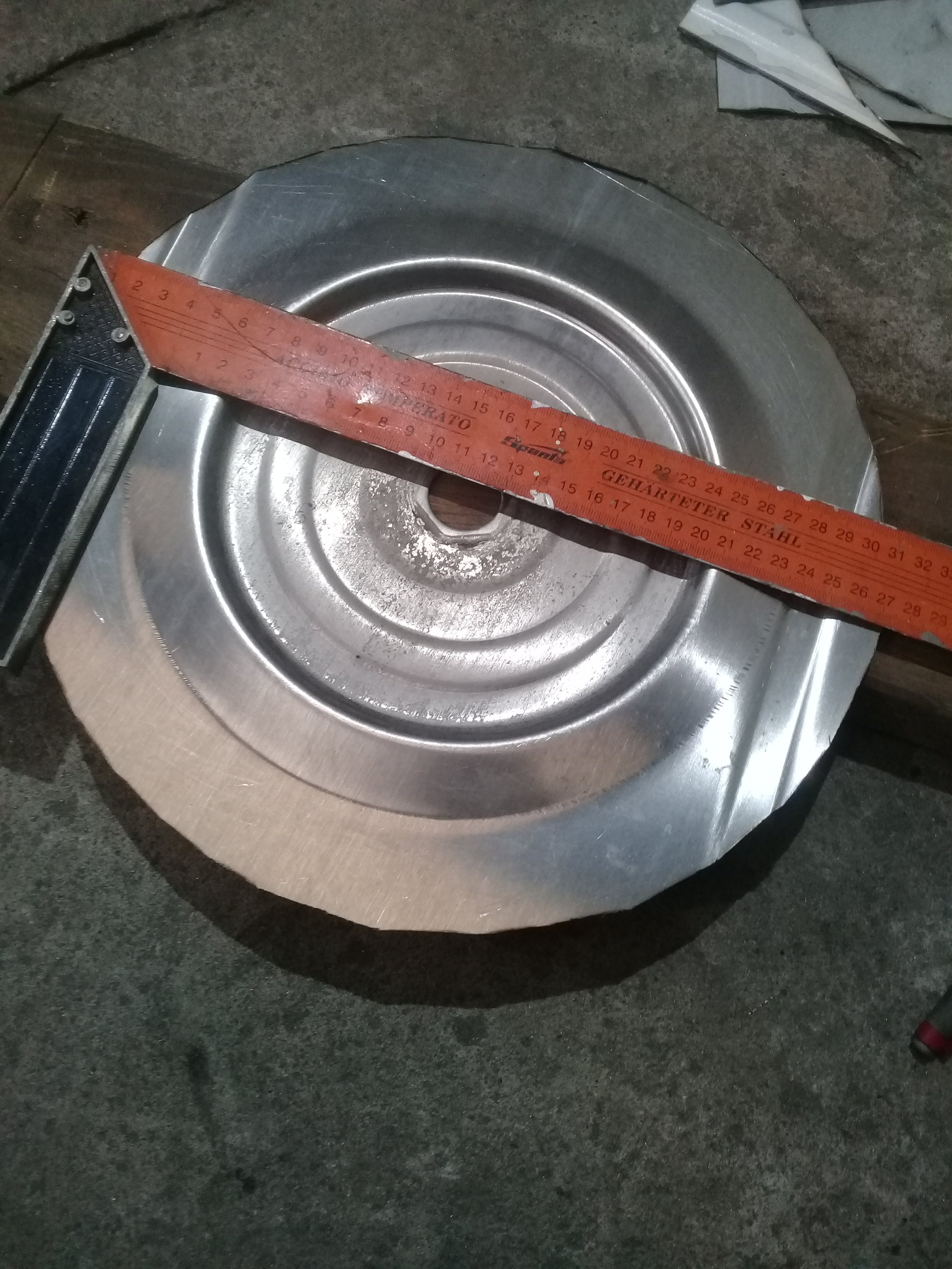

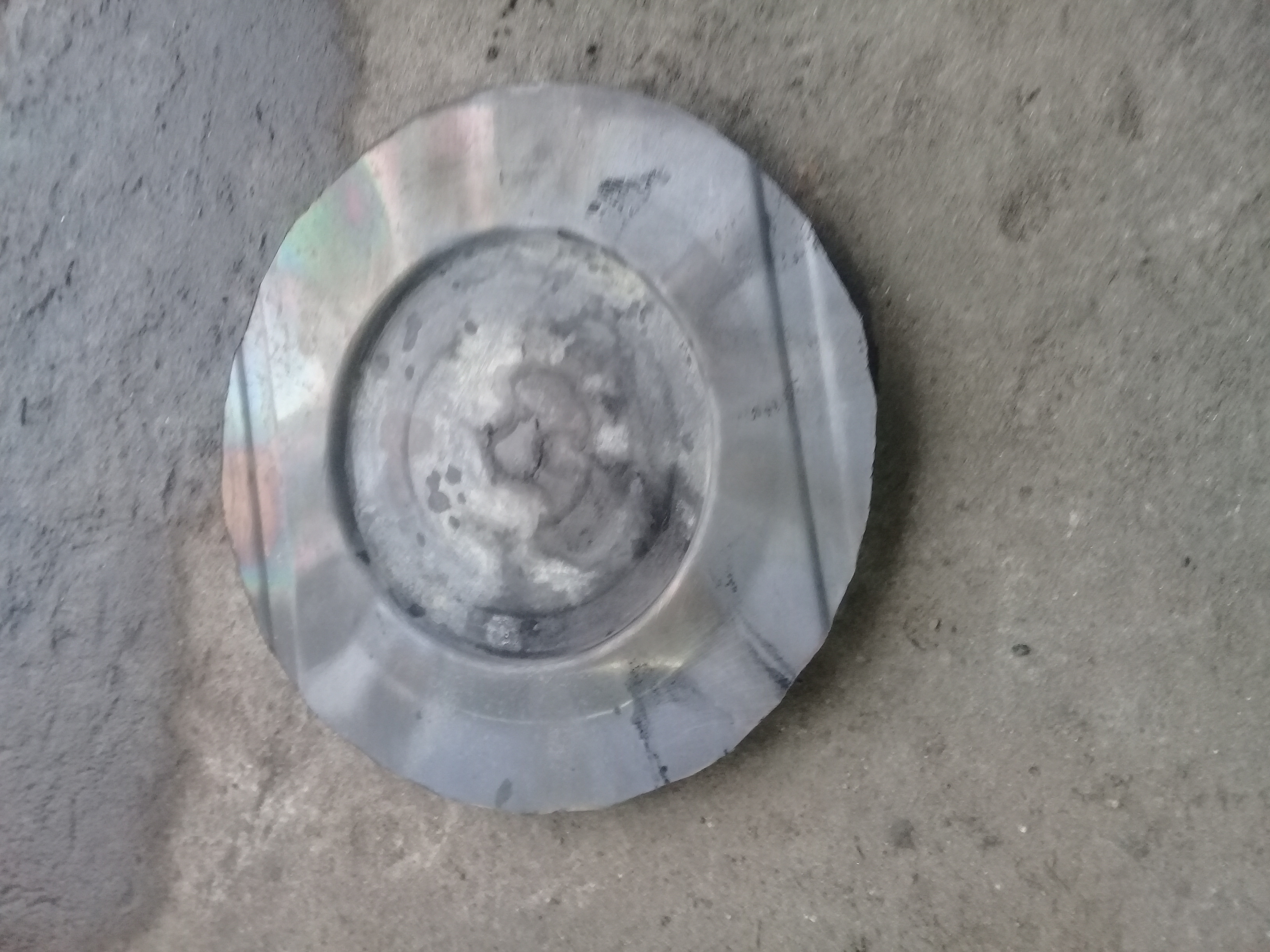

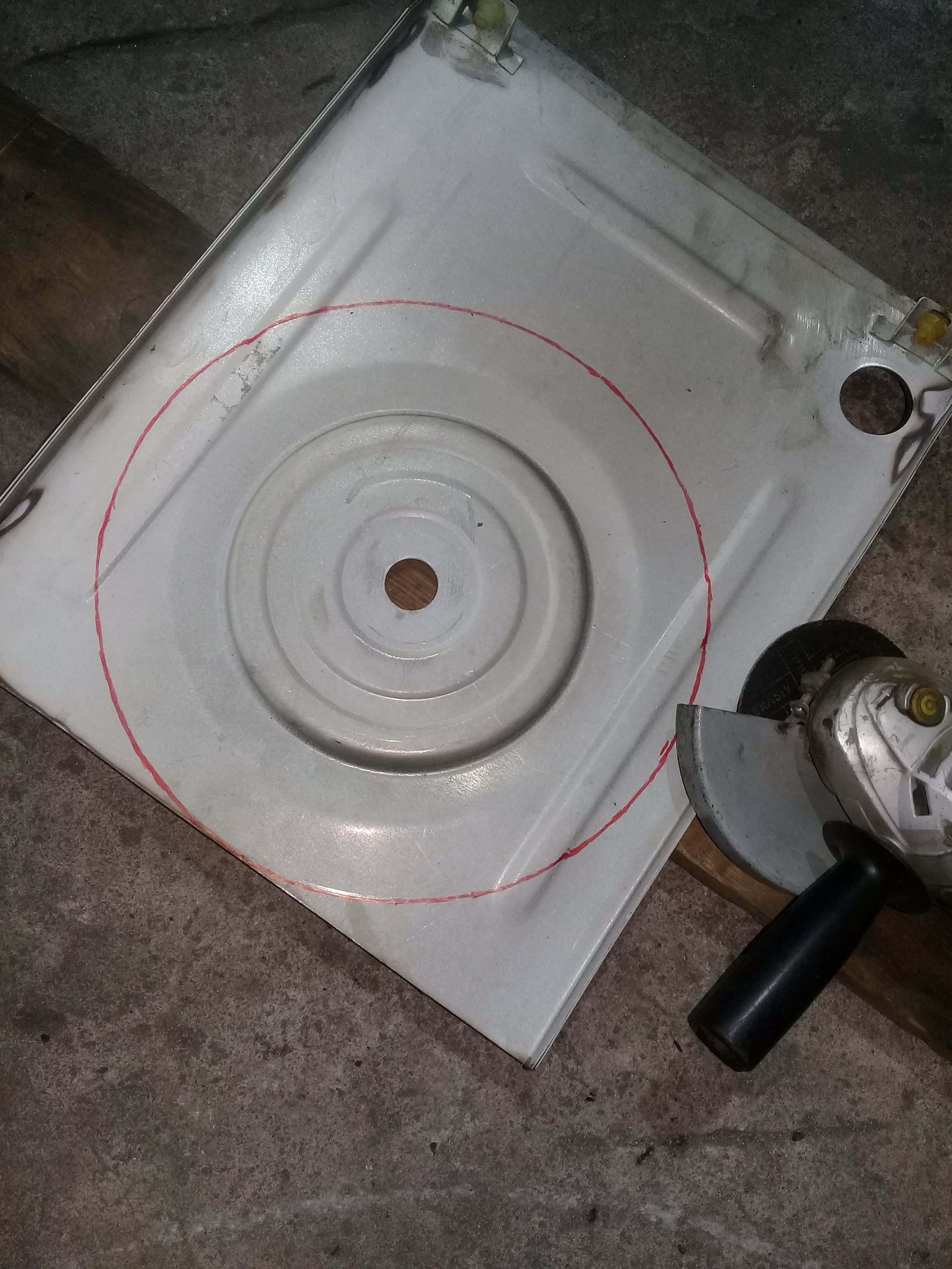

    Хочу поделится свежим изготовлением тарелки для пряможеговой печи на 32см. Используется для особо грязной отработки.Насос от УМЗ и тот частенько клинит,так что **продукт**строго сертифицирован помойкой и то за деньги на утилизацию. На фото несколько этапов изготовления.Донор взят от стиралки ,по мойму Волна, ну или чего похожее из конца 70х. Сейчас пошел отжиг ( несколько часов работы),после обработка молотком . После покажу окончательную форму.Почему выбор пал на сию пластину? Ответ:имеется углубление 1см для топлива.

  18. Igoscha16
    Думаю хорошо должно из такого получиться и уклон и бортик ! Я бы для себя сделал бы перфорацию по краю для лучшего обдува ! Вылиться там нечему будет и не получится и забиться тоже ! Что то подобное себе представлял но пока не попадается а делать самому из нерки нереально ! Это раньше когда вокруг были автобазы и заводы можно было что то решить ныне все это кануло в лета ! Хорошая чаша будет !!!
  19. арсентий
    Реально ,да ещё как реально.Вот спецом показываю покадренно.А так чтоб сделать нужно пенек молотоки (полукруглый ,прямоугольный) и кусок нержи из какого нить бачка или из какой девайсины.:yes3:
  20. Igoscha16
    Реально то когда оно близко к форме ! С ровного листа умумукаешься выстукивать , времени уйдёт вагон и маленькая тележка ! Да и в « ковке» нержа не очень уж благодатный металл ! Это не медь и даже не «чернушка» ! А так как уже говорил чаша должна быть на пять с плюсом !!! И конечно же думаю что перфорация для циркуляции потока по краям будет не лишней ! И ещё думаю что буде хорошо если будет в форме « турбины» т е лопастями ! Я таким способом только вдоль воздуховода делал на оконечнике , результат достойный ! Удачи ! Хотелось бы поглядеть окончательный результат в работе !
