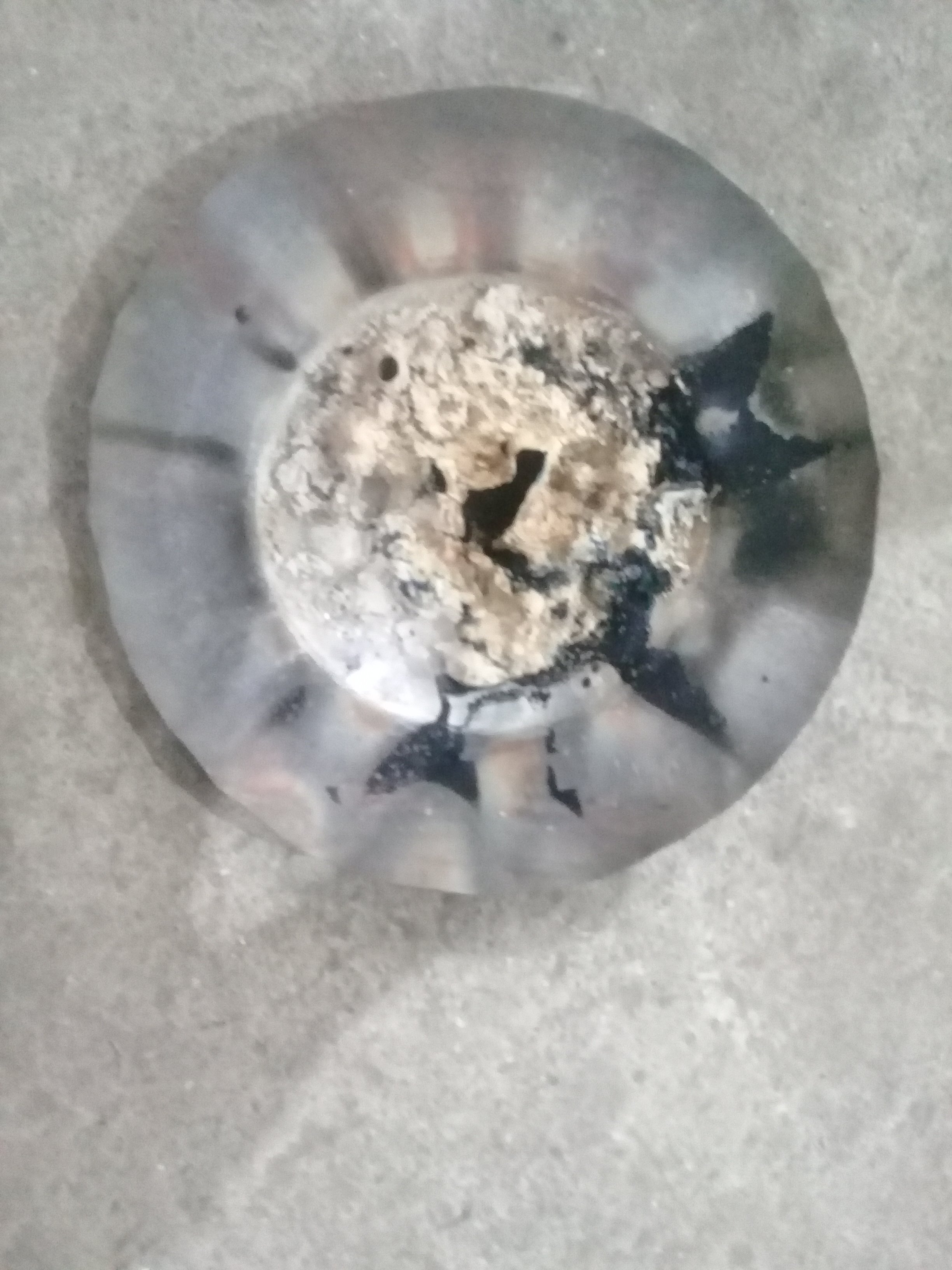

    чем заваривали отверстие по центру?
  2. арсентий

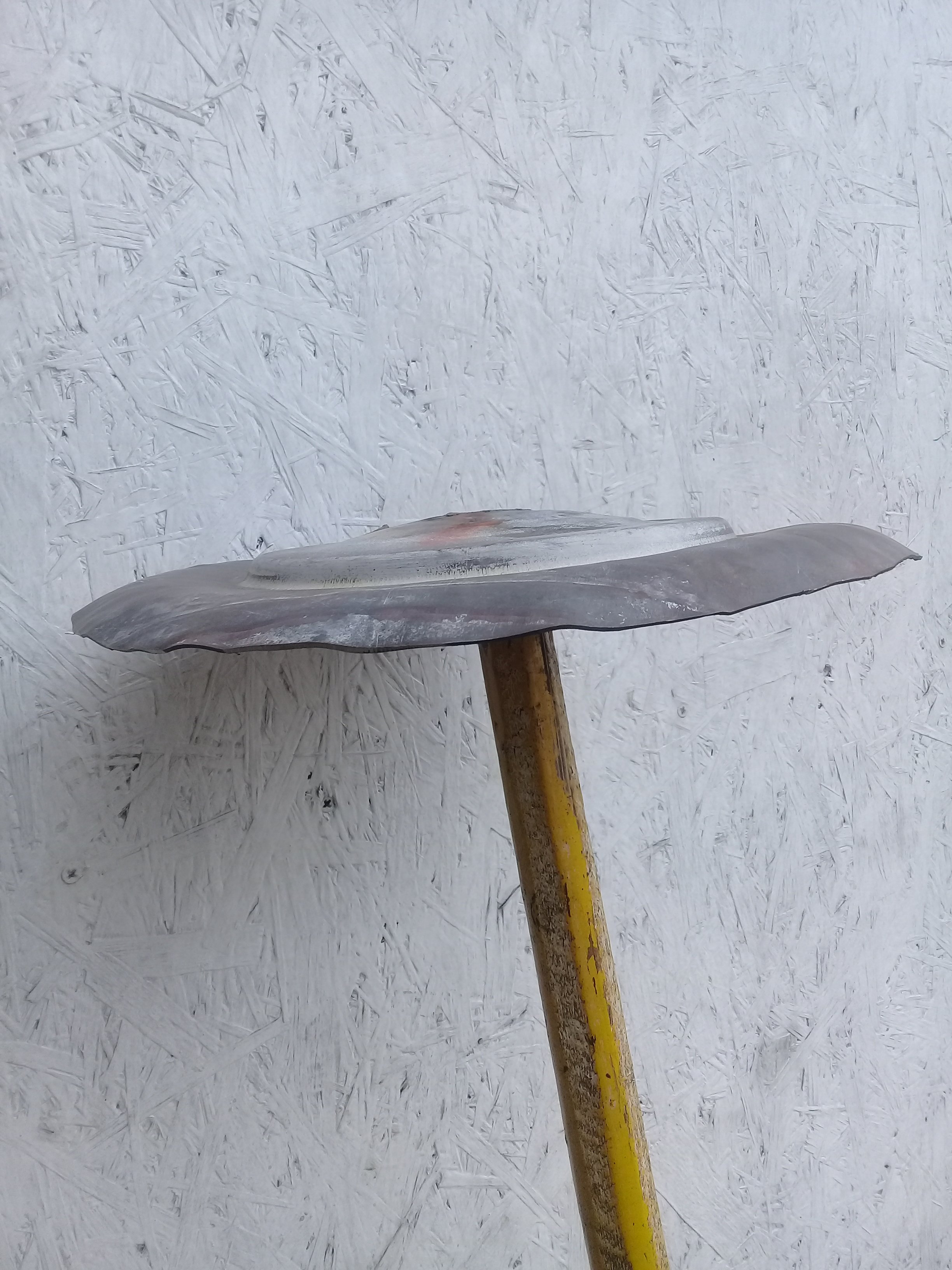

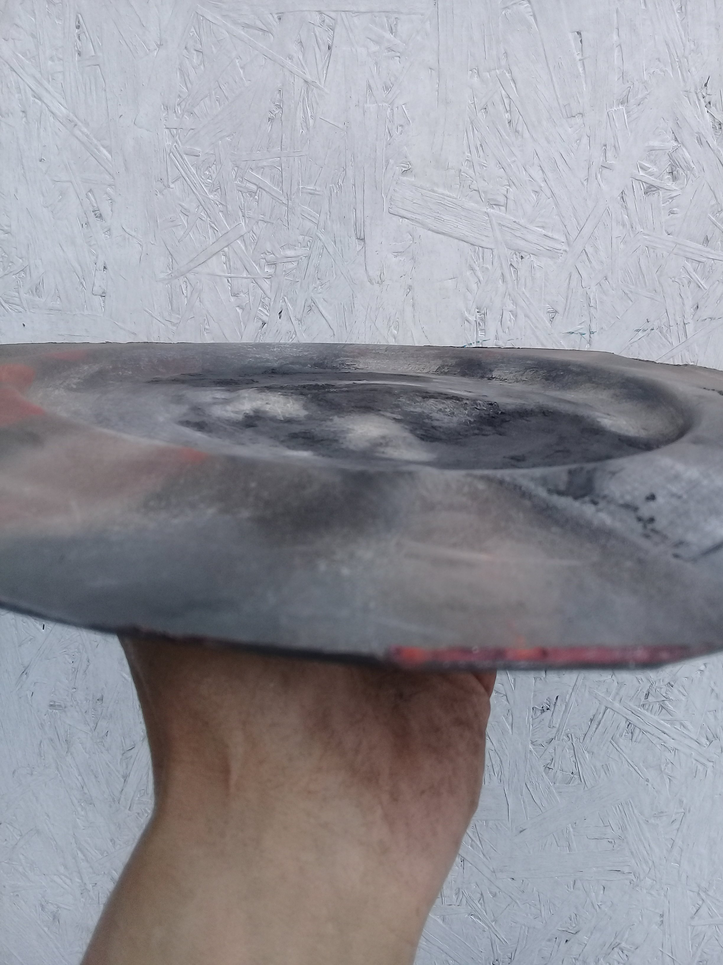

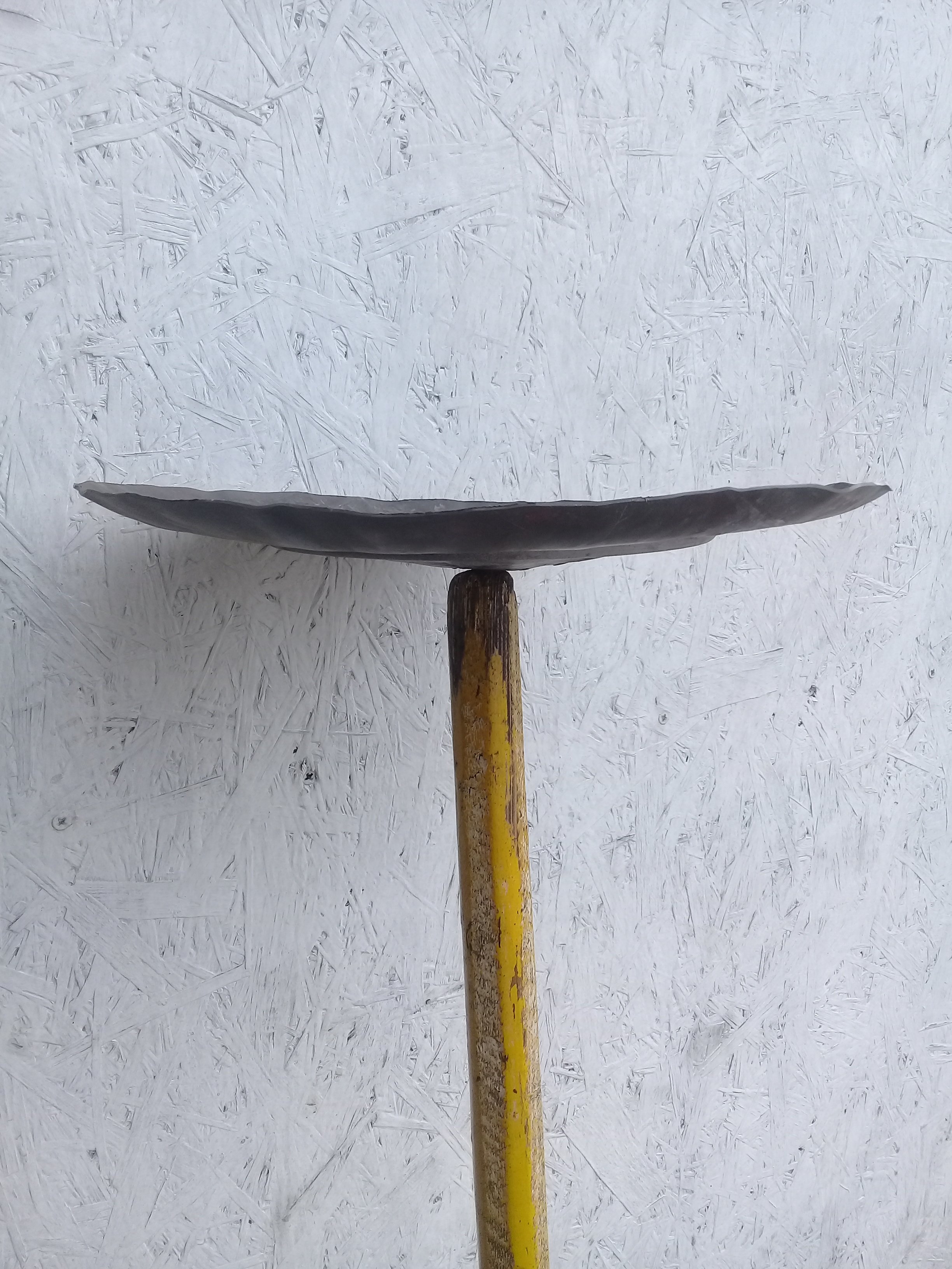

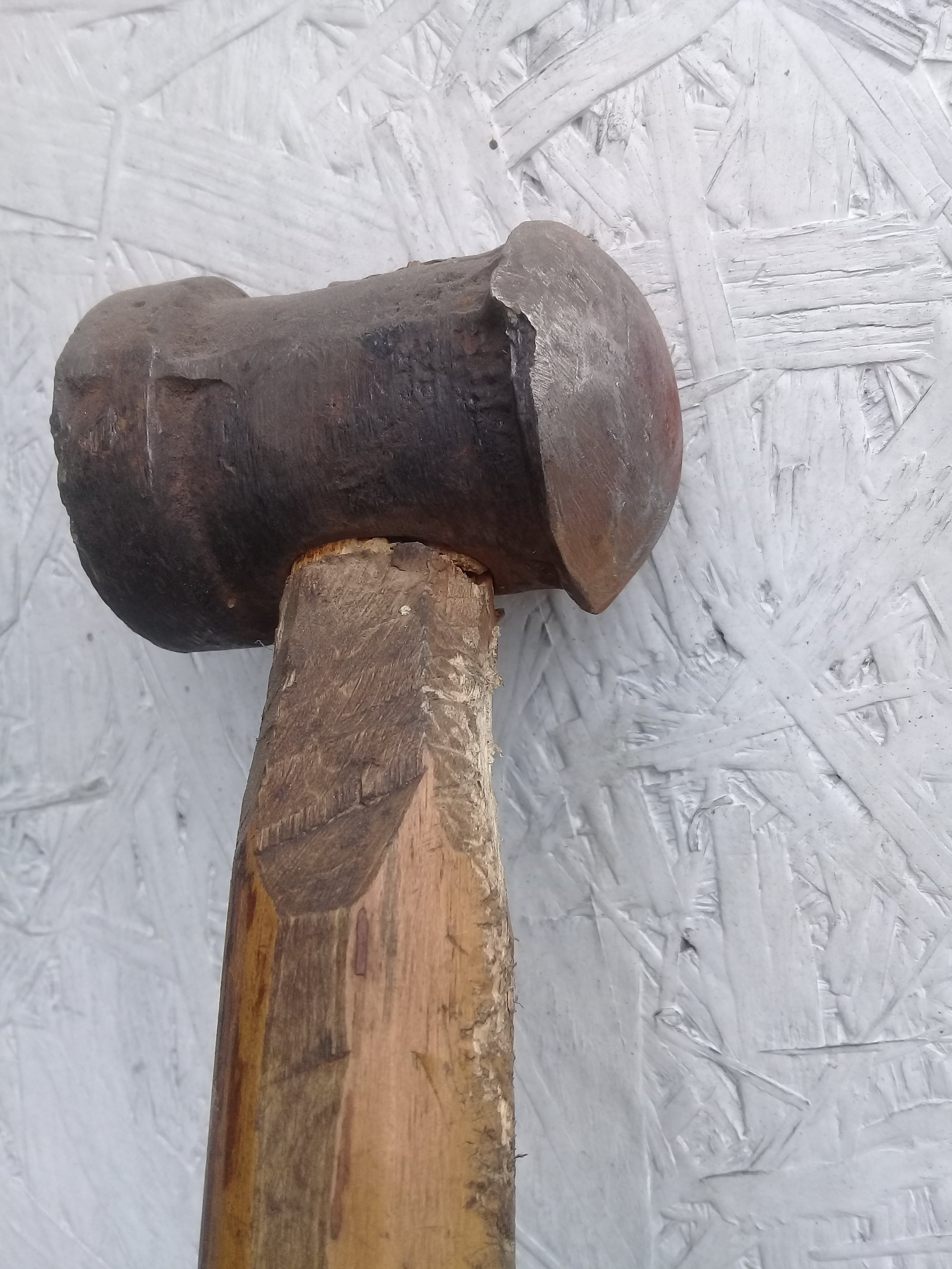

    Отверстие заваривал ЦЛ-11,но никому этого не присоветую.Продолжение следует почти трансляция он-лайн.На фото показана старая чаша (это к пониманию происходящего) так там *турбина*на краях без изготовления видна (трещины и глубокие по радиусу).Далее на фото форма тарелки после отжига.Показан инструмент коий обработал поверхность(думаю всем это пониме).Далее форма после обработки молотком на пеньке.(пенёк не показываю...).Далее сейчас опять в работе ,вечером печку погасят посмотрим ,как повело ,чего подстучать.По поводу идеальности могу донести следующее;НЕ НАФИГ!! Горение идёт под чашку вниз (нарушаем гравитацию :13:)
    Там ещё одна камера получатся для дожига.Камера большая и выход из неё через тормозной диск ,тот (который охлаждаемый).Ниже есть ещё пространство из которого газы уходят в трубу(вертикальную).Критику одобряем!!! Но печка уже сильно далеко не первый год в работе.

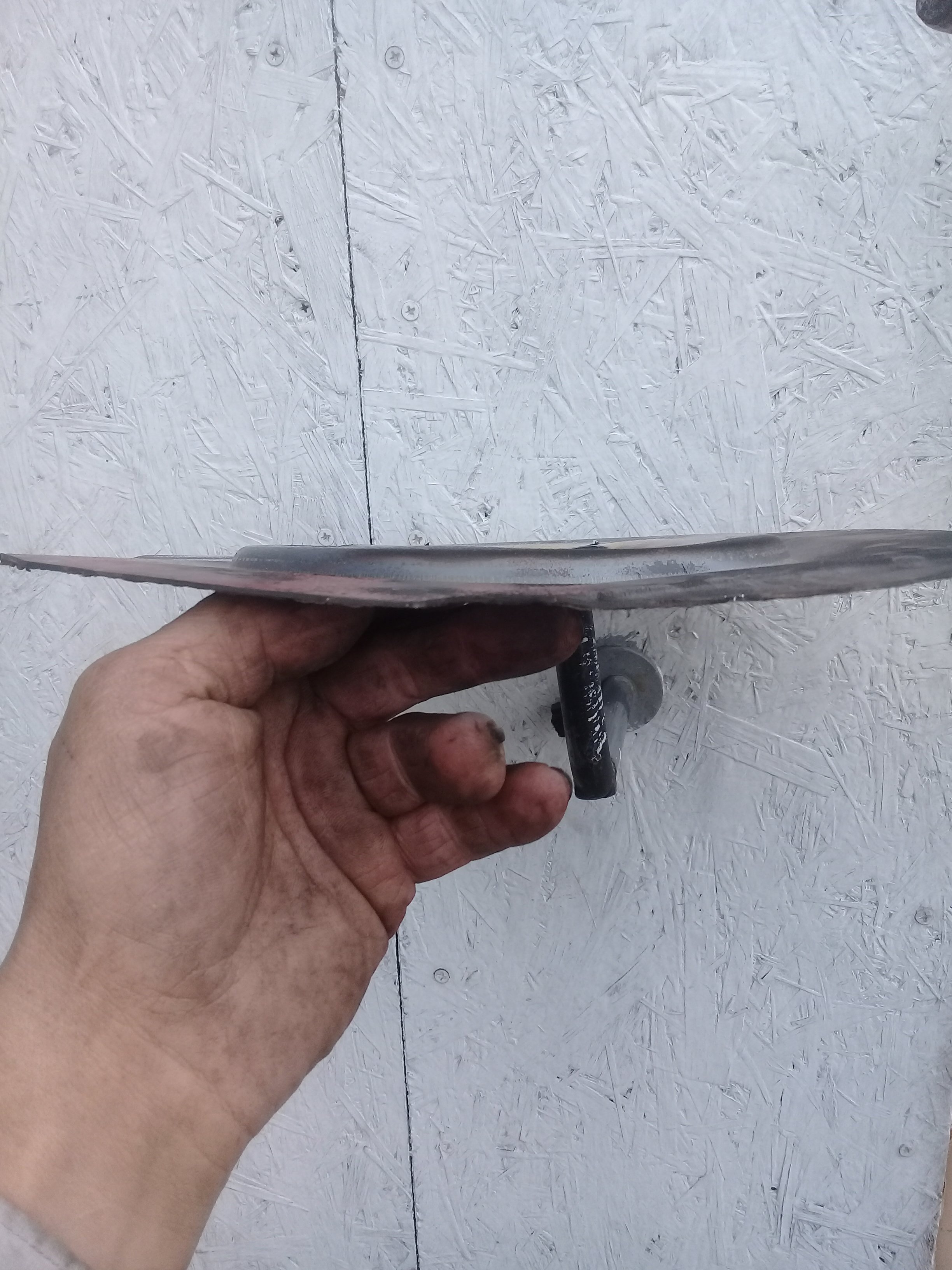

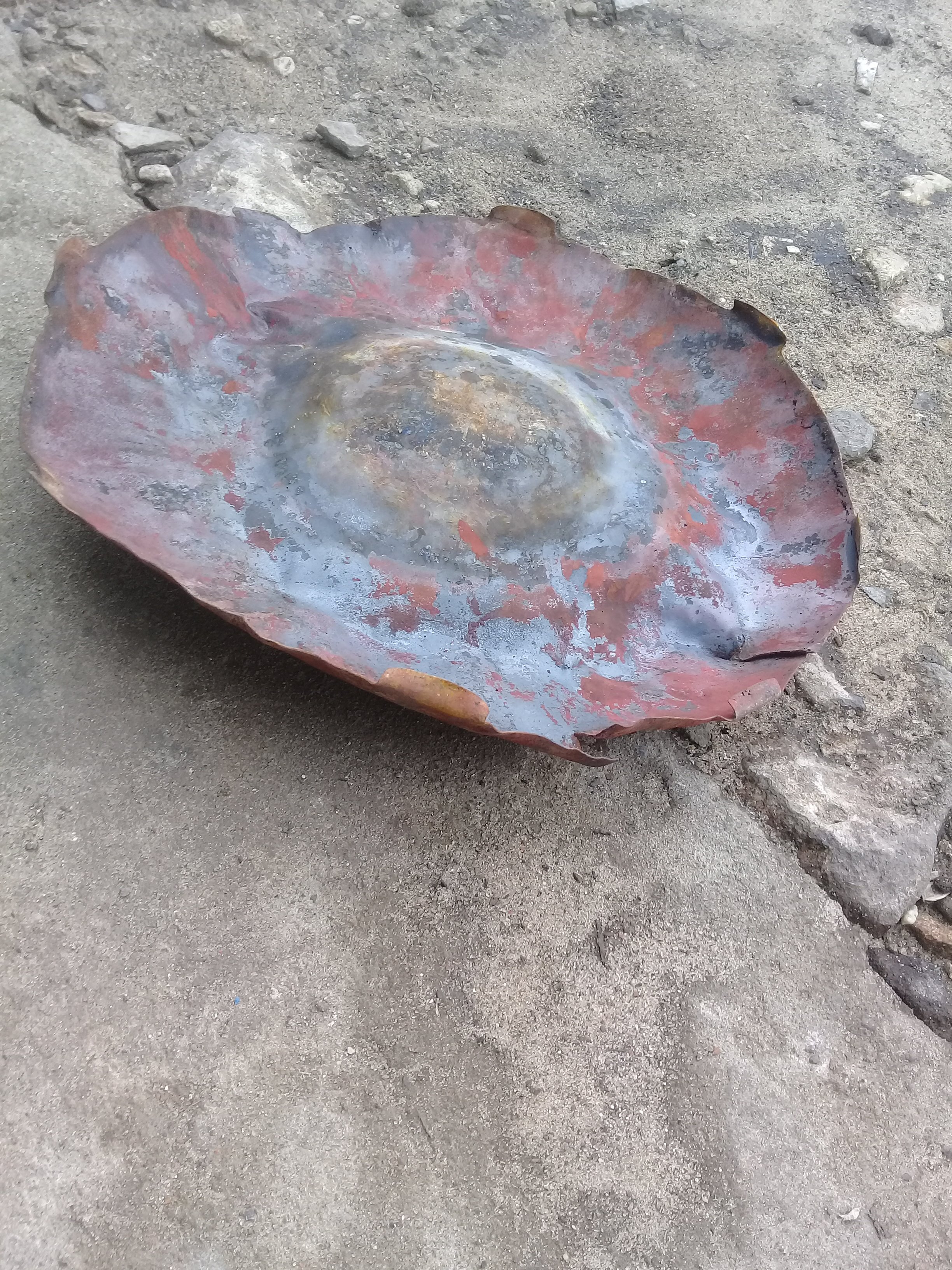

  4. арсентий
    Не время сеять ,не время жать..(ночь на дворе) картинку надо показать.:53:Вот что нагорело и какая форма после этого у тарелки.Сожгли где то литров 10-11.Ну почти всё хорошо ,остается слегонца центровку подправить.(черные полосы).Всёж много лет полежало после штамповки ,все напряжение таким способом трудно побороть.
