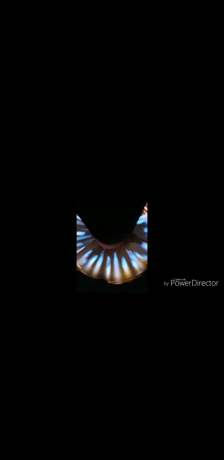

  17. SpongeBobTT
    Частично Вы сами ответили на свой вопрос: надо меньше масла.
    2. Паров образуется много, но... горят они выше чаши. А чем греется чаша? Где циркуляция? Отработанный на нижнем ряду горячий газ должен частично отбиваться вниз, к чаше, захватывать парЫ, и выносить их наверх. Только за счёт собственного испарения гореть будет ужасно. Только с первичкой, но это за*ирание чаши пеплом. Масло либо горит внутри, либо пары плохо выносятся из чаши. Сделайте либо дырки в стенке чаши, либо, что ещё лучше, более плоскую чашу, чтобы газы могли свободно проникать в неё с краёв. Нет ЦИРКУЛЯЦИИ. Очень плохое испарение. В чаше копится масло. При высокой температуре коксуется.
    Тушение - правильно: +первичка.
    Как минимум...
    ЗЫ. 3х отверстий в торце вполне достаточно

  19. TURBON
    TURBON Постоянный участник
    20 авг 2014
    174
    211
    Казахстан
    Отверстия на торце надо сверлить ровно без наклона 6 шт. по кругу ближе к краю диаметром 2.5-2.8 мм.. и дожигатель поднять повыше от чаши, примерное расстояние от дна чаши до торца дожигателя 110-120 мм..Отверстия вторичного воздуха d2 мм.. и улитку поближе к дожигателю поставить.

    Казахстан
