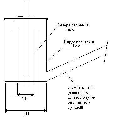

    Я тоже думаю, что Кулибин прав. Надо только это тепло снять. А для этого нужна определенная площадь теплоотдачи. Подобрать нужные размеры и материалы. Наружнюю часть можно изготовить из трубы с меньшей толщиной металла. Она все равно не прогорит. Дымоход изготовить под углом, как на фото у Бэндера. Если есть возможность сделать его длиннее. Можно сделать из гофры. Она отлично отдает тепло. В случае износа гофры ее всегда можно заменить. Цена не такая уж и большая.
    Я так понимаю, что тепло от камеры горения (которая красная) будет отдано наружней камере. Плюс дымовые газы также отдадут часть тепла наружней камере. А остальное тепло может отдать и дымоход!
    Как сказал Ремикс:
    "только печь с большей площадью теплоотдачи более безопасна с точки зрения пожароопасности и более биологична (меньше уровень ИК излучения), потому что меньше нагрета. А сильнее нагретая внутрення часть печи, думаю, обеспечит более полное сгорание топлива из-за повышения температуры в ней."
    Поэтому размеры наружней камеры могут быть чуть больше, чем мы представляем... Какие мысли???

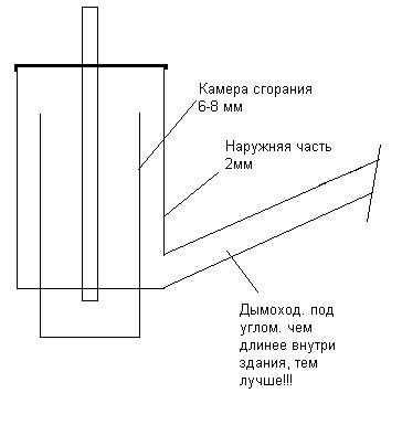

    Понятно, что гнуть 2-мм сталь без оборудования не легко. Но можно подобрать готовые материалы. У меня к примеру есть нержавеюший бак, около 1мм стенка. Диаметр около 500 мм. Под наружнюю камеру по моему в самый раз. И я думаю по объявлению таких "запчастей" достаточно. И цены на б/у не так пугают.
    Вопрос не в том, что как можно меньше возиться, а в том какой результат будет. Лучше потратить в 2-е больше времени и быть довольным!!!!:yahoo:, Чем разочаровываться.
    С плотной крышкой вопрос только навыков. Кто захочет - тот сделает.
    Как такая схема: Думаю увеличив площадь наружней камеры ( из 1мм нержевейки) можно снять много тепла. К тому же. У меня камера сгорания 159 труба 6мм. Вопрос сколько она проживет? А если использовать к примеру трубу большего диаметра, а внутри выложить огнеупорным материалом? Срок службы увеличится в несколько раз. Да и КПД может вырасти. И думаю, что в данной конструкции низ камеры горения можно не выносить. А поместить прям в наружней камере.
    Как я понимаю энергия, которая будет выработана в камере горения никуда не денется и не исчезнет, так что не обязательно калить металл до красна. Нужно искать другие методы теплосъема.
      17,1 КБ
      741
    britmila и remix59 нравится это.

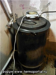

    Кстати. Лазил тут по форуму. И пришли такие мысли в голову.
    Возможно конструкции котлов Вервольфа основаны на похожей схеме.
    Почему они все такие пузатые??? А у него они отличные. И никто не знает, что внутри.
    Возможно воду греет наружняя камера! А в камере горения тот самый огненный шар. Где все сгорает!!!!
    А у наружней камеры площадь теплоотдачи большая. И все топ!!!
    Какие мысли???
    Вот одно из его изделий...
      16,9 КБ

    Наверно нет, у него выхлоп в верхней части.
