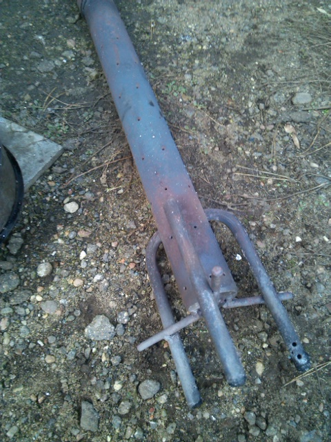

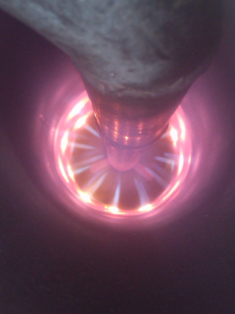

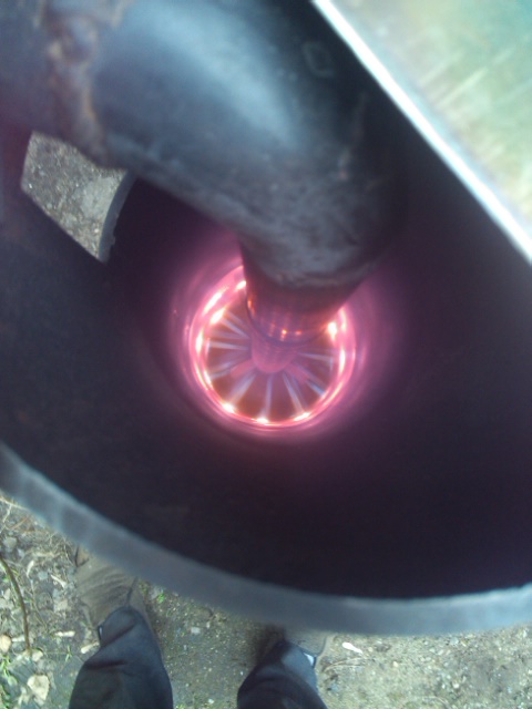

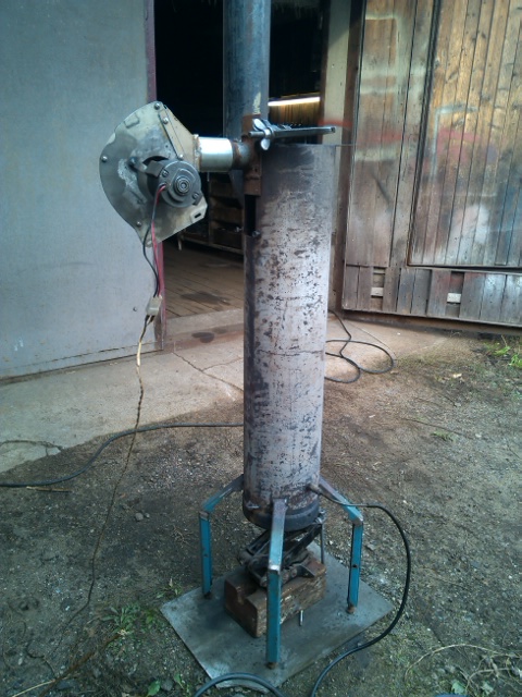

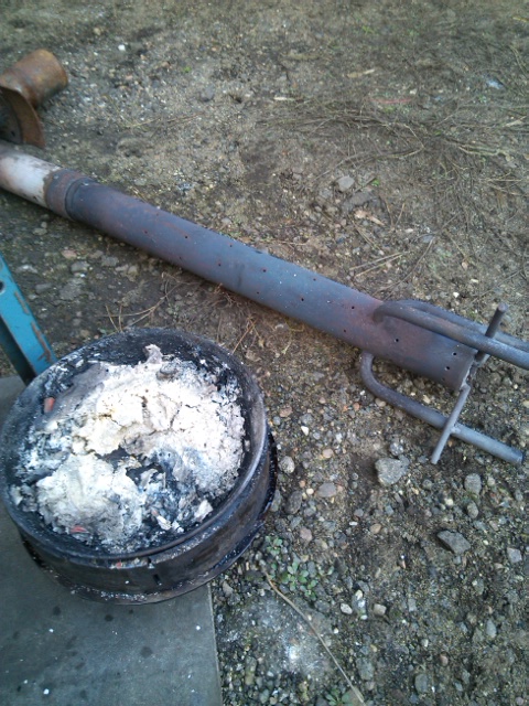

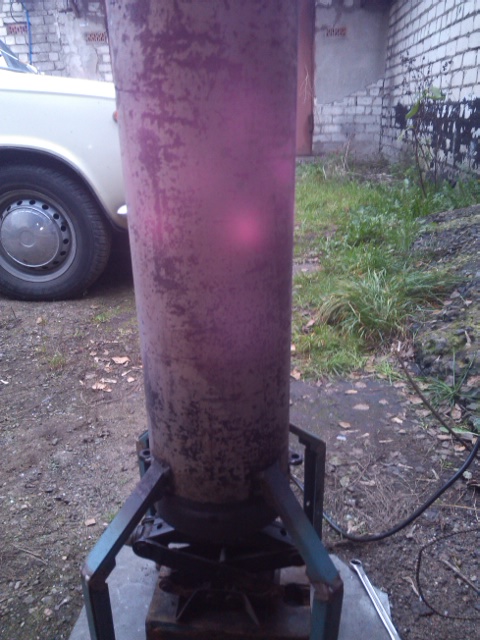

    Вот еше один эксперементальный вариант печки, теперь уже, так всеми любимой, чашкой.
    IMG_20201023_153958.jpg IMG_20201110_155107.jpg IMG_20201110_155142.jpg IMG_20201110_165905.jpg IMG_20201023_172340.jpg IMG_20201023_172416.jpg

    Давайте подумаем, как выгоднее делать отверстия? На торце воздух выходит горячий, масло тоже. Масло очень жидкое. Если будем дуть к центру, то ещё до падения в чашу капля будет интенсивнее испаряться вплоть до распыления. Не такое, как в форсунках, но всё же...
  6. SpongeBobTT
    По видео видно, что факелы добивают до стенок, оставляя пятна. В этом случае, я думаю, в стенку упирается самая горячая, "дожжённая" часть факела. То, что надо, самый кончик. А если увеличим давление, то получим пусть и относительно небольшой, но хронический недожёг на стенках. Другое дело, если бы до стенок не доставало..

  7. SpongeBobTT
    Спасибо, ув. bazele. Как раз демонстрация того, что высокая турбулентность способствует лучшему распылению и более полному испарению в чаше. Это к вопросу, как дуть из торца

  14. bazele
    Вот еще бы посмотреть на остаток.
